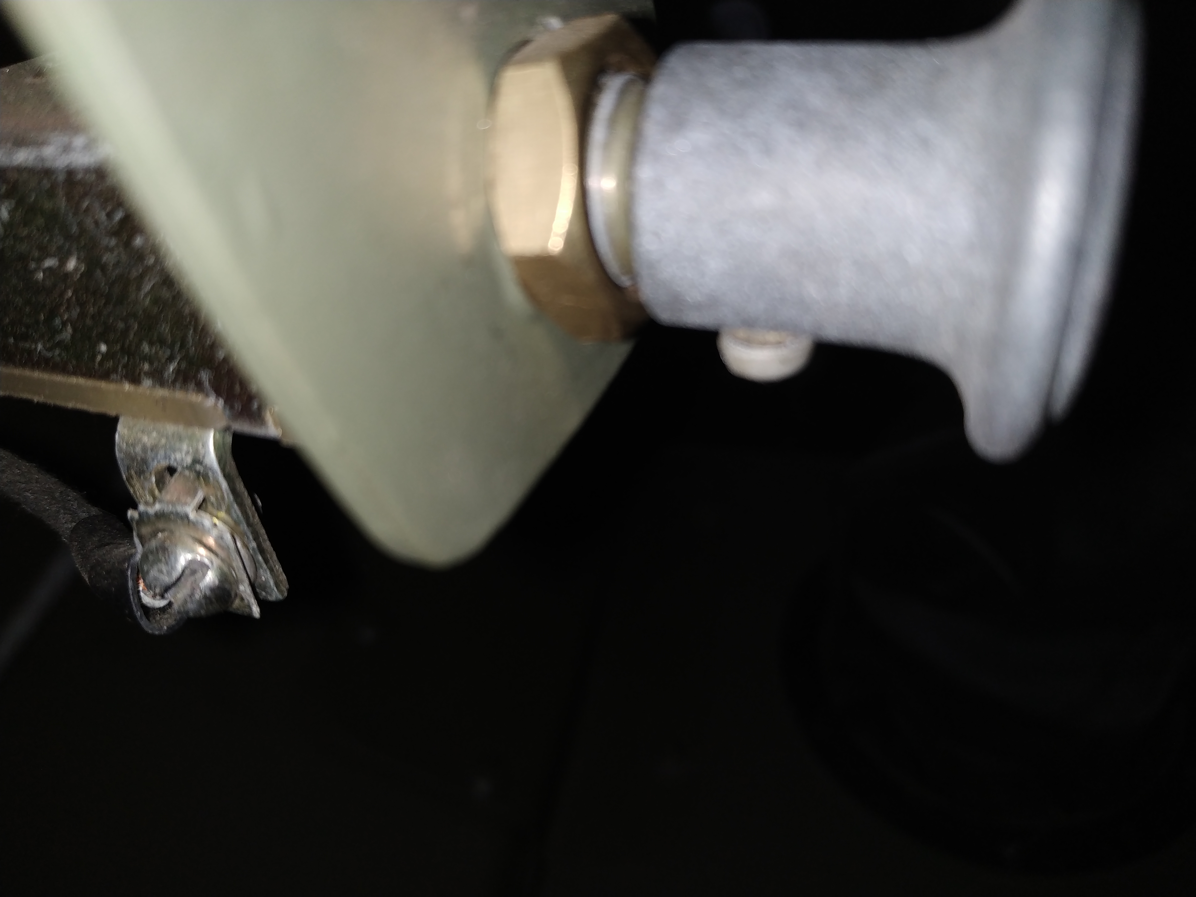

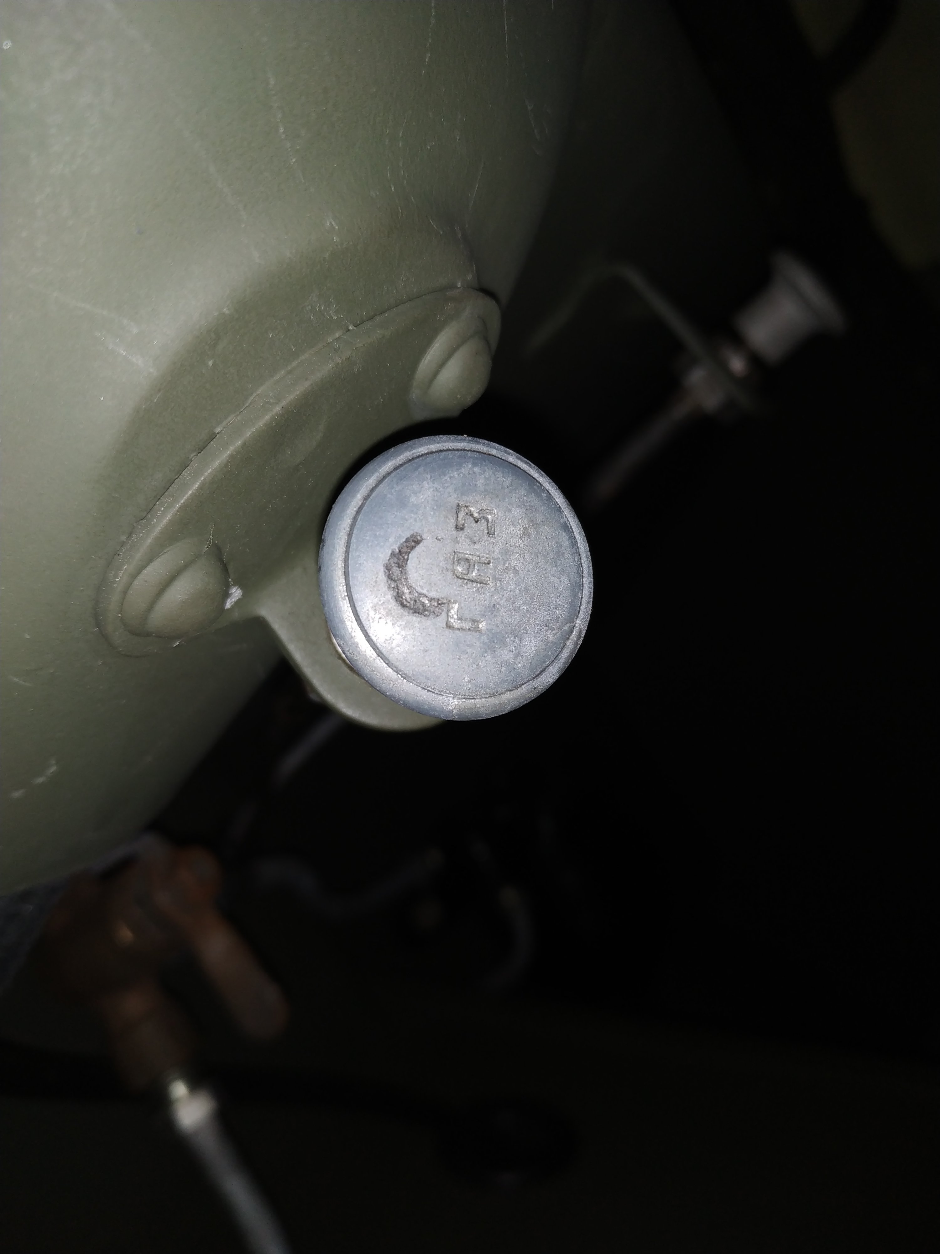

nat 4 569 Жалоба Опубликовано: 11 января 2019 (изменено) Есть ручки, свет, воздух и газ, но стоят на машине, поэтому только если фото Изменено 11 января 2019 пользователем nat Цитата Поделиться сообщением Ссылка на сообщение Поделиться на других сайтах
Region-73 1 170 Жалоба Опубликовано: 11 января 2019 4 минуты назад, nat сказал: Есть ручки, свет, воздух и газ, но стоят на машине, поэтому только если фото Буду рад любой помощи. Попробуем сделать алюминиевое литье. Цитата Поделиться сообщением Ссылка на сообщение Поделиться на других сайтах
nat 4 569 Жалоба Опубликовано: 11 января 2019 Завтра сделаю Цитата Поделиться сообщением Ссылка на сообщение Поделиться на других сайтах

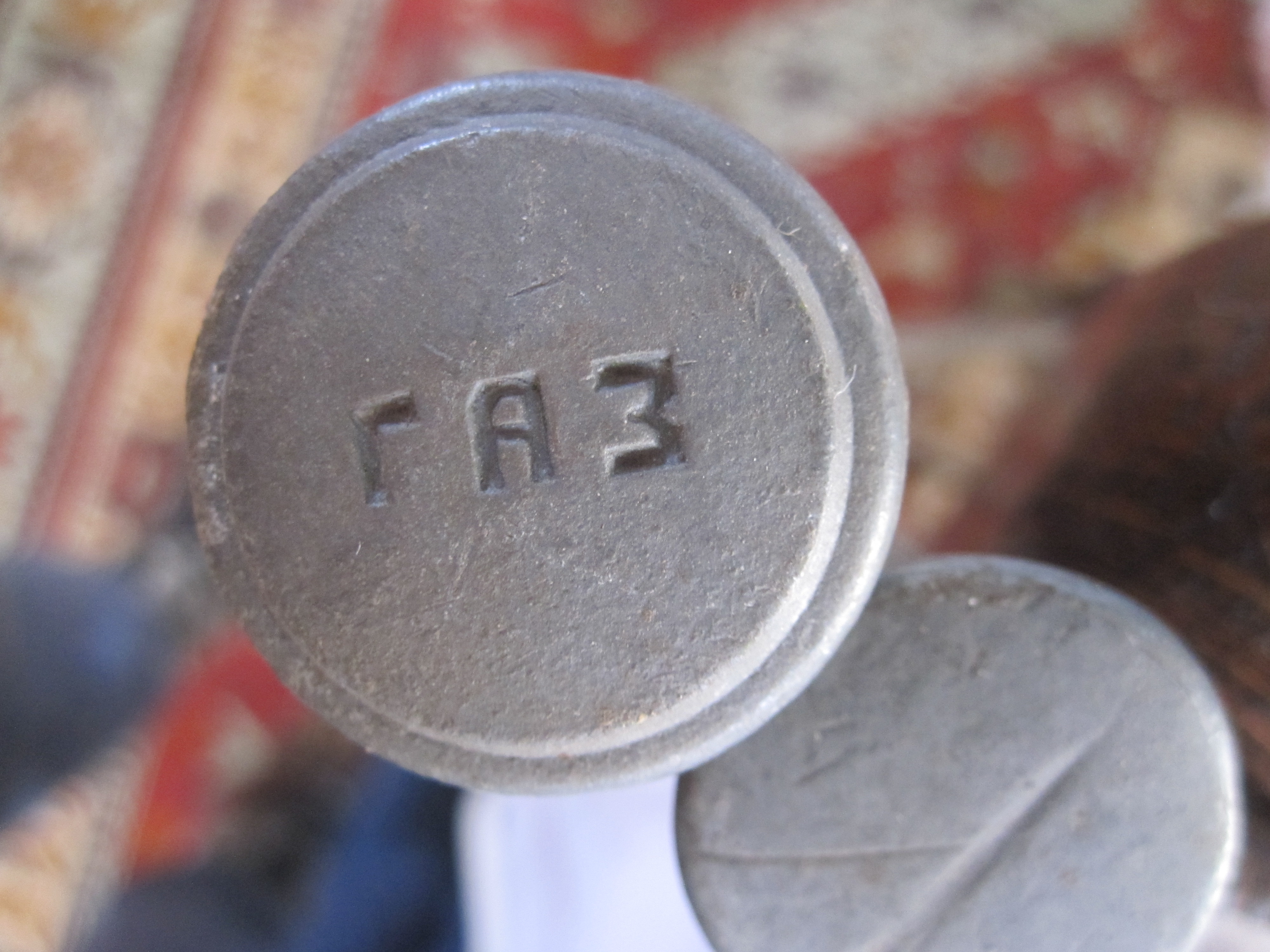

LexaNeDoma 987 Жалоба Опубликовано: 11 января 2019 Ручка " ГАЗ " есть. Нада? Цитата Поделиться сообщением Ссылка на сообщение Поделиться на других сайтах
Region-73 1 170 Жалоба Опубликовано: 11 января 2019 15 минут назад, LexaNeDoma сказал: Ручка " ГАЗ " есть. Нада? Очень! Четко в торец фото. Что б надпись скопировать Цитата Поделиться сообщением Ссылка на сообщение Поделиться на других сайтах

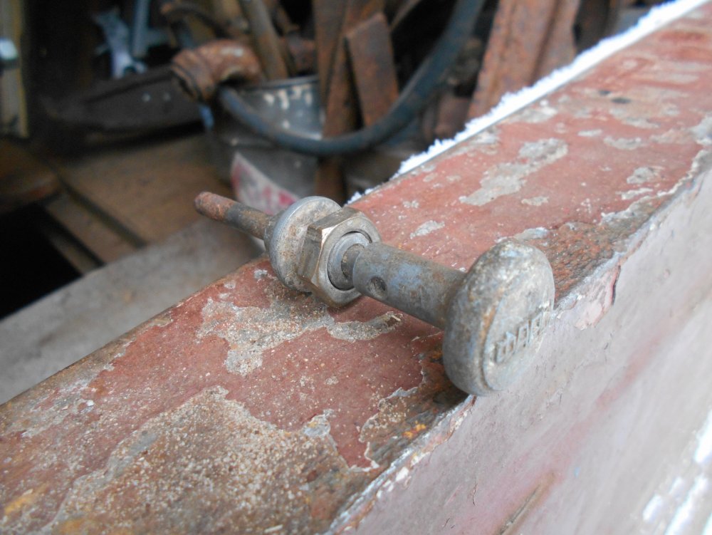

Region-73 1 170 Жалоба Опубликовано: 11 января 2019 5 часов назад, ap_67 сказал: Я когда-то давно их из свинца лил ) Тоже вариант, но мы алюминий попробуем. Экологичней Вот такую ручку нашли (фото). Цитата Поделиться сообщением Ссылка на сообщение Поделиться на других сайтах

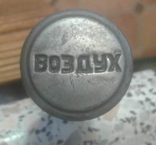

starõi gaz 86 Жалоба Опубликовано: 12 января 2019 Ети были мои первые.С старых(они полссе зерые) ручкидвереи наливал. в городе пускал гравироват. тепер исплсую серыи ал и гравировка стал луче. jest i treti-gaz 1 Цитата Поделиться сообщением Ссылка на сообщение Поделиться на других сайтах
nat 4 569 Жалоба Опубликовано: 12 января 2019 (изменено) Изменено 12 января 2019 пользователем nat 1 1 Цитата Поделиться сообщением Ссылка на сообщение Поделиться на других сайтах
nat 4 569 Жалоба Опубликовано: 12 января 2019 1 1 Цитата Поделиться сообщением Ссылка на сообщение Поделиться на других сайтах
ALL21 104 Жалоба Опубликовано: 12 января 2019 На полуторке , такая же стояла на тросике подсоса? Цитата Поделиться сообщением Ссылка на сообщение Поделиться на других сайтах
m1609 85 Жалоба Опубликовано: 13 января 2019 Очень ищу ручку "свет",Есть подсос от Эмки. 2 Цитата Поделиться сообщением Ссылка на сообщение Поделиться на других сайтах

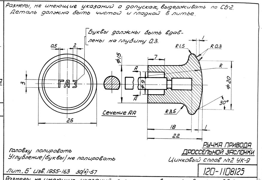

LexaNeDoma 987 Жалоба Опубликовано: 13 января 2019 Чертежи от 1955 и 57 годов. Цитата Поделиться сообщением Ссылка на сообщение Поделиться на других сайтах
LexaNeDoma 987 Жалоба Опубликовано: 13 января 2019 На этой ручки высота букавок 4 мм. 1 Цитата Поделиться сообщением Ссылка на сообщение Поделиться на других сайтах

Region-73 1 170 Жалоба Опубликовано: 16 января 2019 В фрагменте книги изображена приборка как и на машине, которую мы делаем сейчас. Хотели поменять ее на оригинальную для ЗИС-5, а теперь появились сомнения. Как правильно? Ну и что бы тема была полнее, прикрепляю фото переключателя света, которые мне прислал мой товарищ Анатолий. Установленная на переключателе ручка - точная копия ручки Восхода, а вот вторая иная. Ее и выкладываю. Цитата Поделиться сообщением Ссылка на сообщение Поделиться на других сайтах
