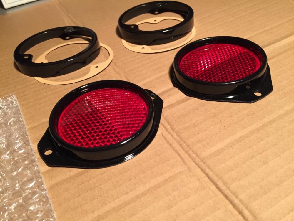

ВладимирВ 3 415 Жалоба Опубликовано: 2 февраля 2019 У меня на машине 65 года стояли такие - Цитата Поделиться сообщением Ссылка на сообщение Поделиться на других сайтах
ВладимирВ 3 415 Жалоба Опубликовано: 2 февраля 2019 Стекло катафота не должно быть плоским, заметна выпуклость. Рисунок (узор) под углом делит окружность пополам. На обратной стороне на металле штампы названия, завод. Краской штамп года производства. Однако, я такие на машине не вожу. Купил новодел по 500 рэ. Цитата Поделиться сообщением Ссылка на сообщение Поделиться на других сайтах

ASI69 2 Жалоба Опубликовано: 3 февраля 2019 В верхнем катафоте корпус оригинал а световозвращатель от катафота нижнего 80-х годов,если не ошибаюсь ФП-316,Ваши будут как у Владимира в черном корпусе с узкими ушами с штамповкой год,эмблема завода и буквы ФП число 21 наносилось краской. Куплю корпуса под реставрацию у проверенных комрадов,с предложениями в личку. Цитата Поделиться сообщением Ссылка на сообщение Поделиться на других сайтах

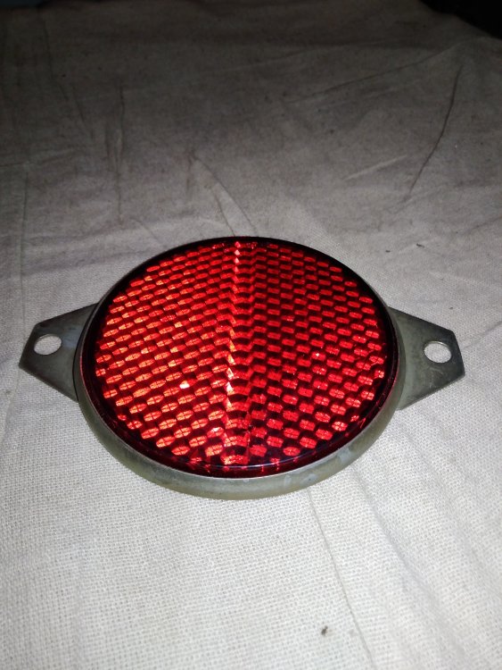

Unlight 29 Жалоба Опубликовано: 14 февраля 2019 Кто подскажет? А расстояние по крепёжных отверстиям у катофотоф ранних версий и поздних одинаковое? Есть поздние. Хочу пока поставить их и потом искать ранние. Цитата Поделиться сообщением Ссылка на сообщение Поделиться на других сайтах
ВладимирВ 3 415 Жалоба Опубликовано: 14 февраля 2019 (изменено) Если чёрные, то по отверстиям одинаковы. Изменено 14 февраля 2019 пользователем ВладимирВ Цитата Поделиться сообщением Ссылка на сообщение Поделиться на других сайтах
Unlight 29 Жалоба Опубликовано: 14 февраля 2019 Неё. Вот у таких И таких Цитата Поделиться сообщением Ссылка на сообщение Поделиться на других сайтах
ВладимирВ 3 415 Жалоба Опубликовано: 14 февраля 2019 (изменено) Предположу, что размер стекляшек стандартен (5 дюймов?), на глаз и отверстия очень близки. Изменено 14 февраля 2019 пользователем ВладимирВ Цитата Поделиться сообщением Ссылка на сообщение Поделиться на других сайтах
