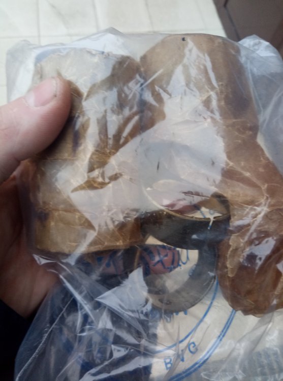

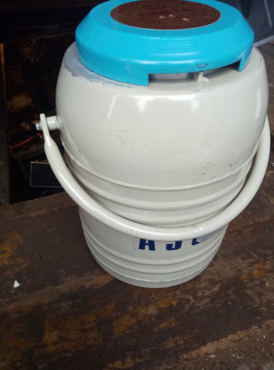

Midved 335 Жалоба Опубликовано: 22 марта 2019 Разжился родными втулками , на волговские не похожи совсем, лучше. И прямо настроился уже попробовать их развернуть, как появился благодаря нашему одноклубнику жидкий азот. Тк банку я купил не отвакуумированную , то пришлось быстро лететь в гараж, иначе азот пропадет. Цитата Поделиться сообщением Ссылка на сообщение Поделиться на других сайтах

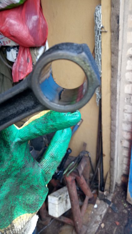

Midved 335 Жалоба Опубликовано: 22 марта 2019 Из одного шатуна втулка вынулась пальцами, обнаружилась странная трещина, на головке странный наплыв. Мне кажется шатун варили и паяли. Нафиг его в утиль. У меня запаснные есть. Все шатуны с разной маркировкой и все не с такой как на моих, чудеса. Цитата Поделиться сообщением Ссылка на сообщение Поделиться на других сайтах

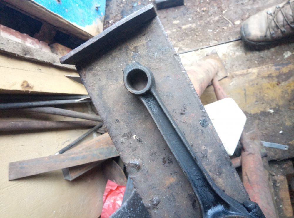

Midved 335 Жалоба Опубликовано: 22 марта 2019 Пациент на столе. Втулки я купил от газ 52, они с двумя отверстиями и проточкой, второе отверстие не пригодилось. Горловина широкая у моей баклажки , все таки как никак бычьих детей возить. Поэтому я изогнул проволочку и втулку прямо в горловину повесил. Старые втулки выбил, на моих шатунах высаживаться не хотели, разрезал полотном. Далее по одному шатуну грел горедкой пропан-кислород, потом быстренько вынул втулку и пассатижами попробовал вставить. Хрен там , попыталься опустить легонько молоточком и криво , втулку запорол. Тк краешек погнулся. 1 Цитата Поделиться сообщением Ссылка на сообщение Поделиться на других сайтах
Midved 335 Жалоба Опубликовано: 22 марта 2019 Ну у меня втулок шесть, газ и азот есть , прем дальше. Осмотрел шатуны, ремонтные похуже без фаски в отверстии под втулку, оригинальные с фаской. Начал с оригинального, на втулке краешек обточил под заход. Вместо поссосиже взял галочку. Опять повтор предыдущих операций и неудача. Втулка не вошла аккуратными ударами молоточка, т.к быстро нагрелась, но не повредилась. Дальше участники теже , молоток заменен на маленькую кувалду. Очко отвлечено работой, а не играми. Делать надо быстрей .. Цитата Поделиться сообщением Ссылка на сообщение Поделиться на других сайтах
ВладимирВ 3 364 Жалоба Опубликовано: 22 марта 2019 (изменено) Холодную втулку на деревяшке накрывай почти красным шатуном. И сразу бей. По шатуну. Изменено 22 марта 2019 пользователем ВладимирВ Цитата Поделиться сообщением Ссылка на сообщение Поделиться на других сайтах
Midved 335 Жалоба Опубликовано: 22 марта 2019 Собстно попытка третья , как положено исторически, горелка , втулка , ключ галочка и кувалдой маненькой точно и легко втулка за ЧЕТЫРЕ удара осаживается точно на место. Втулка не повреждена, кувалда целая , столик железный тоже. Далее повторено четко второй раз на шатуне с заходом и потом еще три раза на шатунах бе захода длч полного закрепления навыка. Все отстальные разы начиная с третьего четко по четыре легких по силе, резких и быстрых удара кувалдой и втулочки влетают со свистом и без повреждений. 1 Цитата Поделиться сообщением Ссылка на сообщение Поделиться на других сайтах
Midved 335 Жалоба Опубликовано: 22 марта 2019 20 минут назад, ВладимирВ сказал: Холодную втулку на деревяшке накрывай почти красным шатуном. И сразу бей. По шатуну. В инете втулки охлажденые азотом в нагретый шатун проваливаются под своим весом. Или шатун не 69 или втулки не той системы , но нифига они легко так не лезут. На обоих родных шатунах без разрезания втулки оправкой не выпрессовывались, а на ремонтных почти в свист вылетели. Цитата Поделиться сообщением Ссылка на сообщение Поделиться на других сайтах
