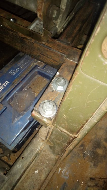

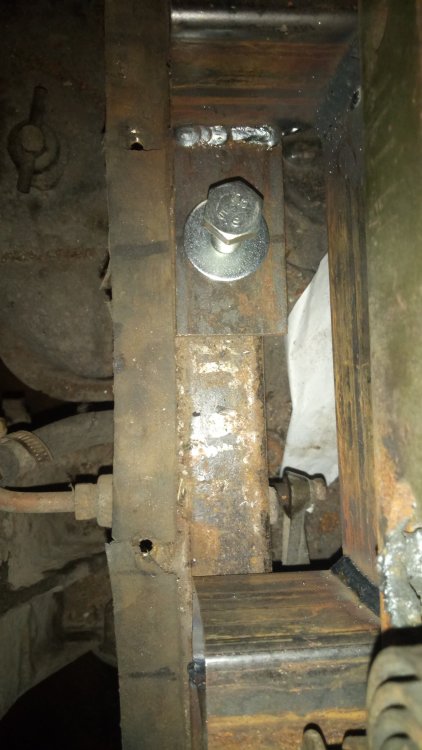

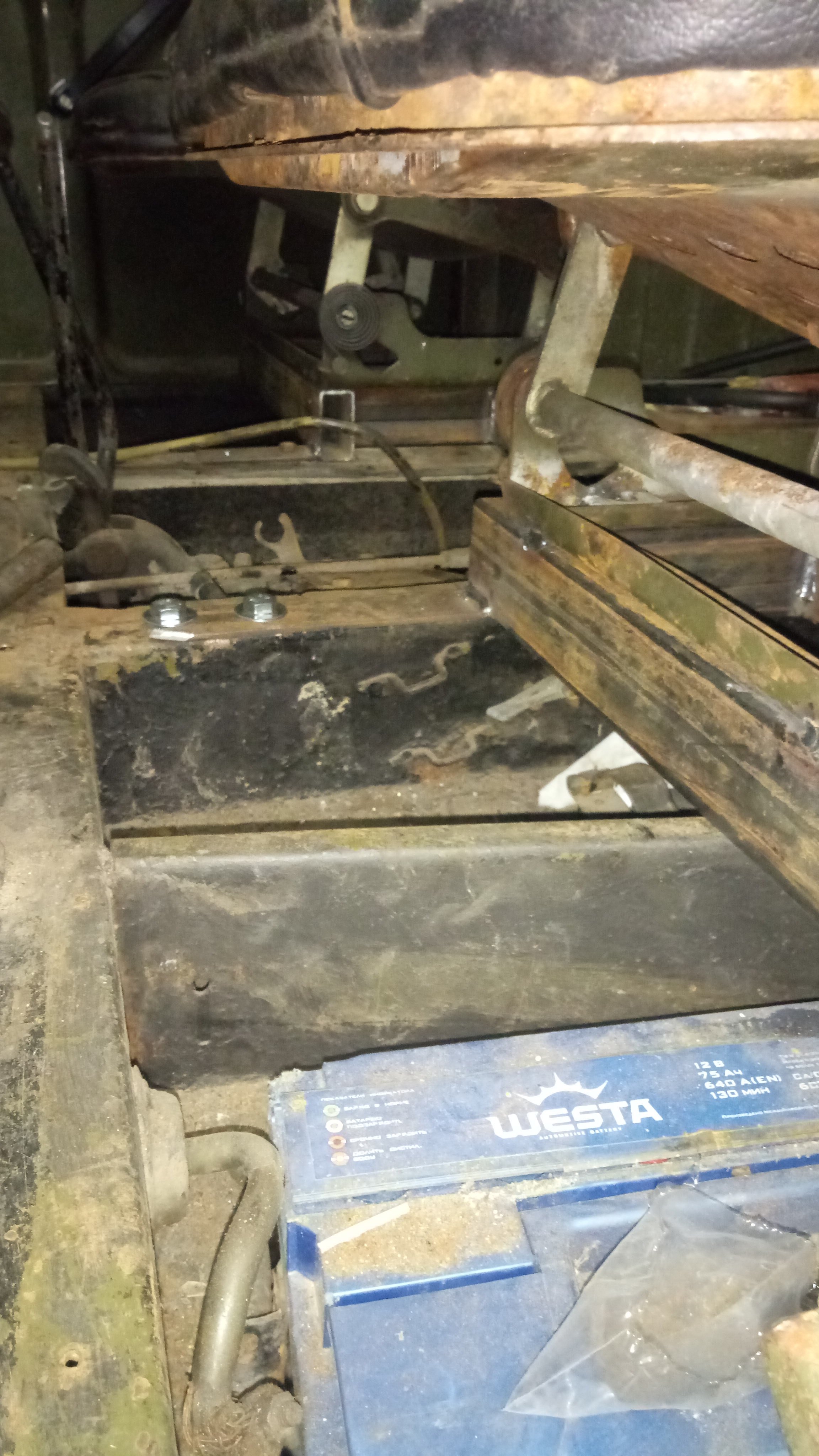

Midved 334 Жалоба Опубликовано: 11 июня 2019 Т.к сидушки с интересными их родными регулировками, то под них просто сделана рамка в размер к 69 креплениям. Получилось крепко и доступ к аккумулятору есть. Цитата Поделиться сообщением Ссылка на сообщение Поделиться на других сайтах
Гога68 1 310 Жалоба Опубликовано: 11 июня 2019 себе буду ставить подушки и сидушки 469 на родные остовы 69 Цитата Поделиться сообщением Ссылка на сообщение Поделиться на других сайтах
