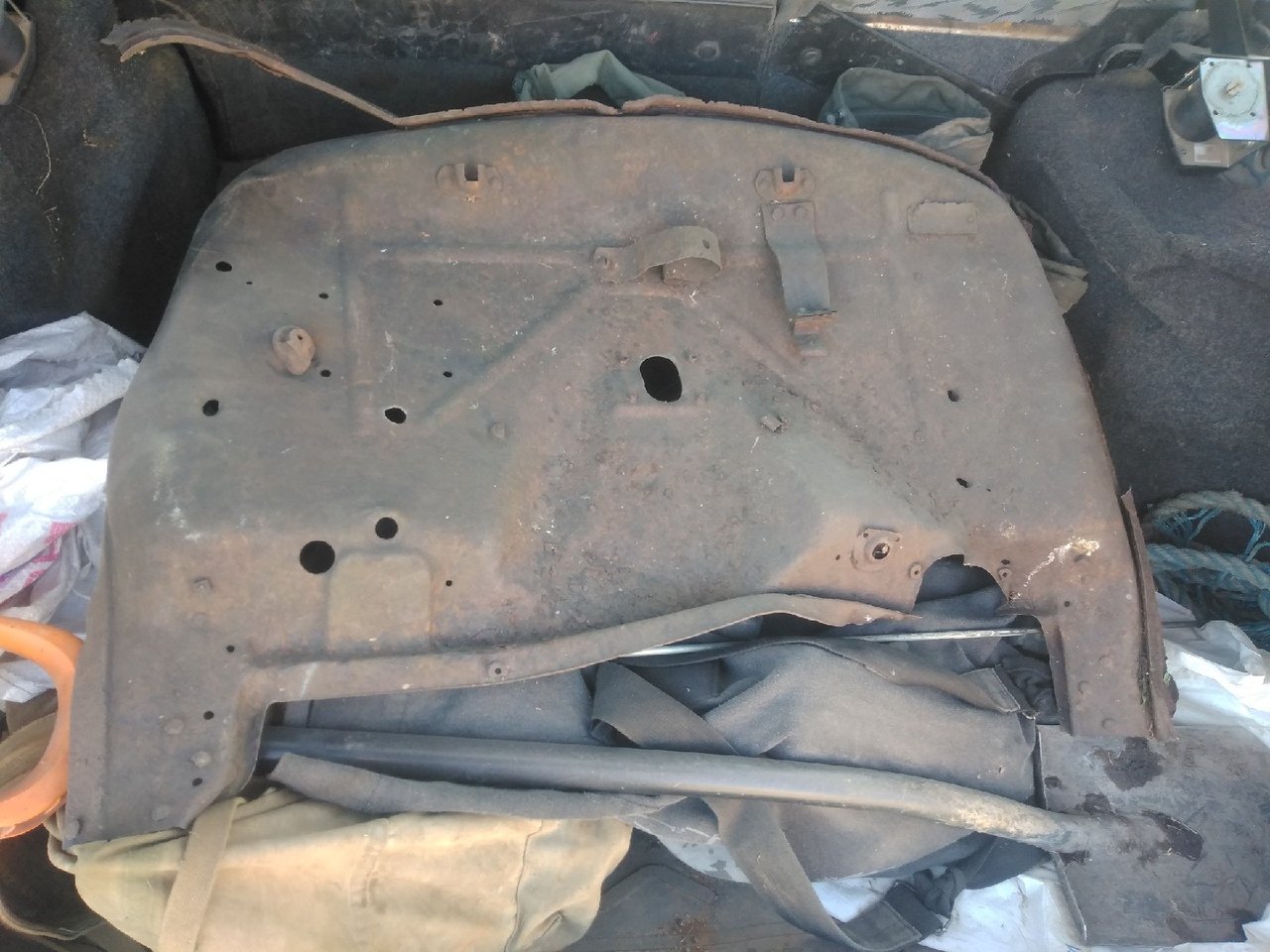

zaza635 36 Жалоба Опубликовано: 15 октября 2019 22.05.2019 в 07:41, MG-150 сказал: Добыл вот такой "расколбас",пока не знаю зачем он мне,но мимо пройти не смог Расколбас неплохой. Я бы приобрел 1 Цитата Поделиться сообщением Ссылка на сообщение Поделиться на других сайтах

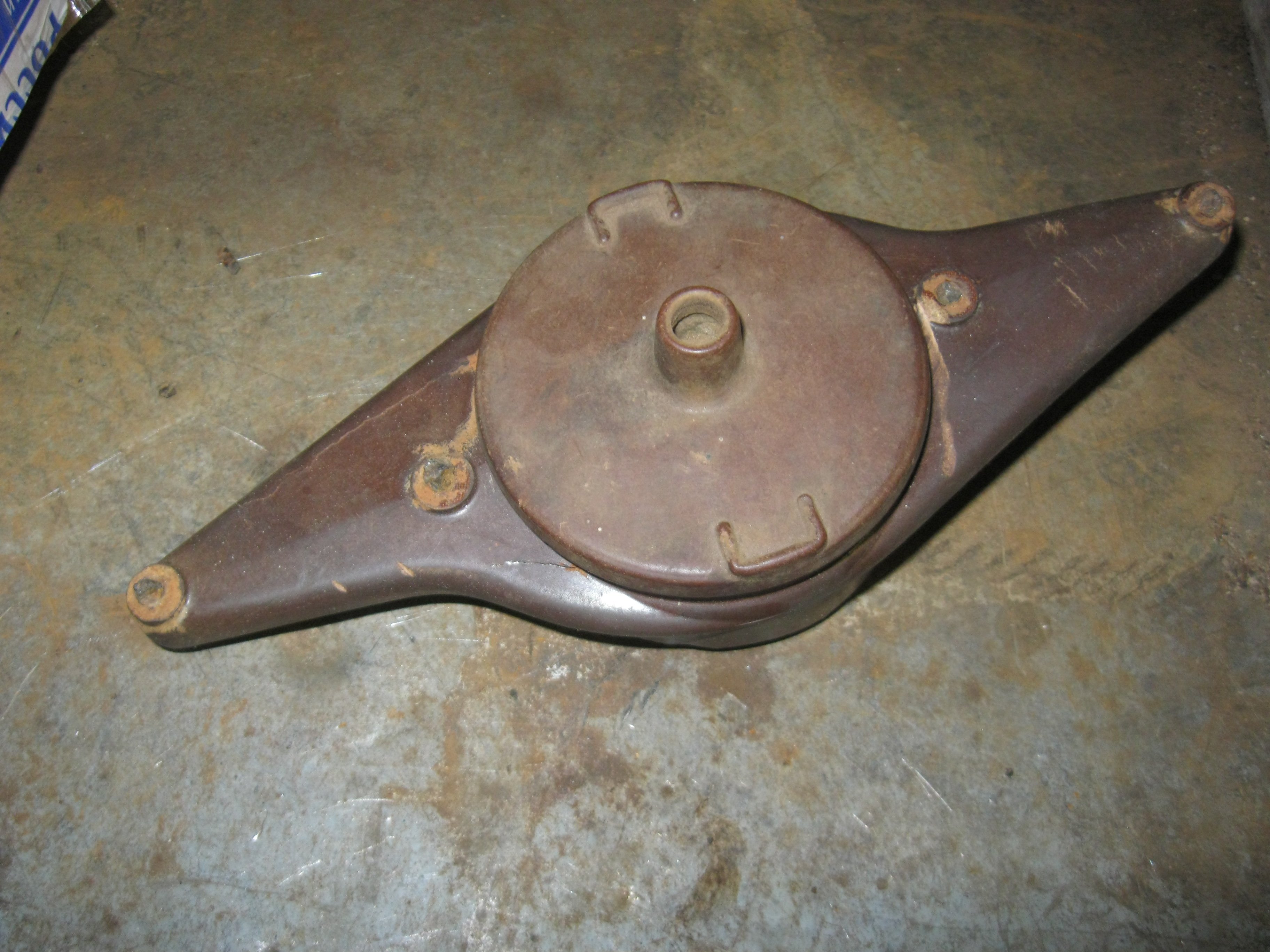

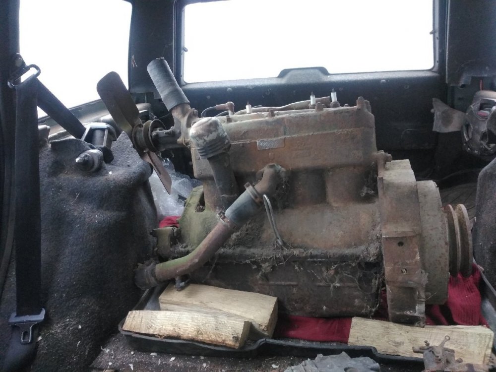

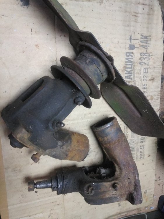

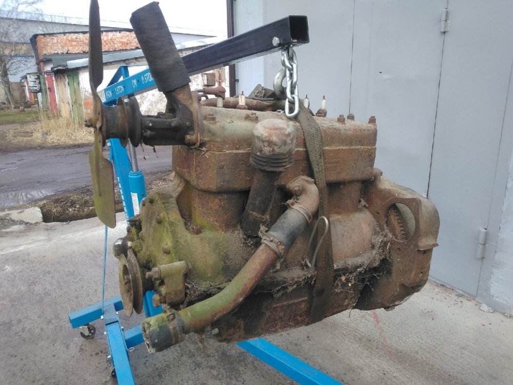

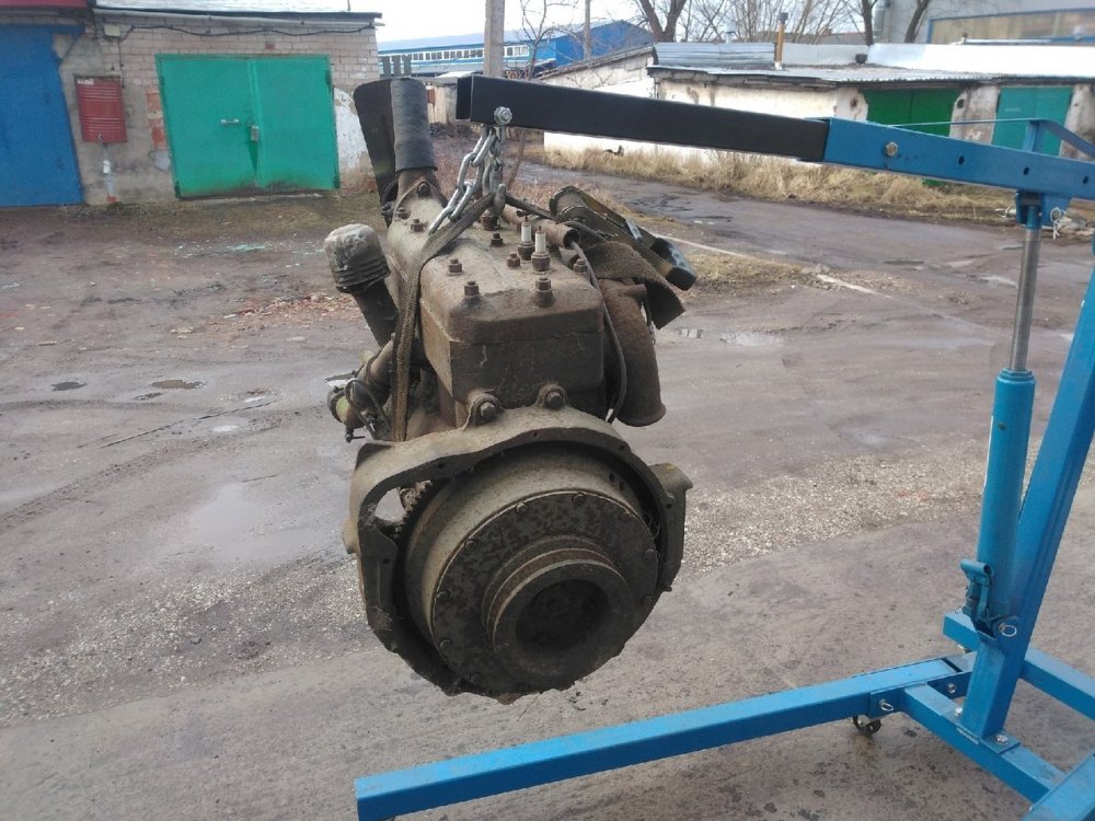

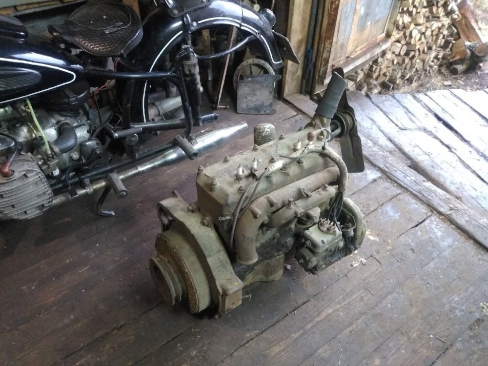

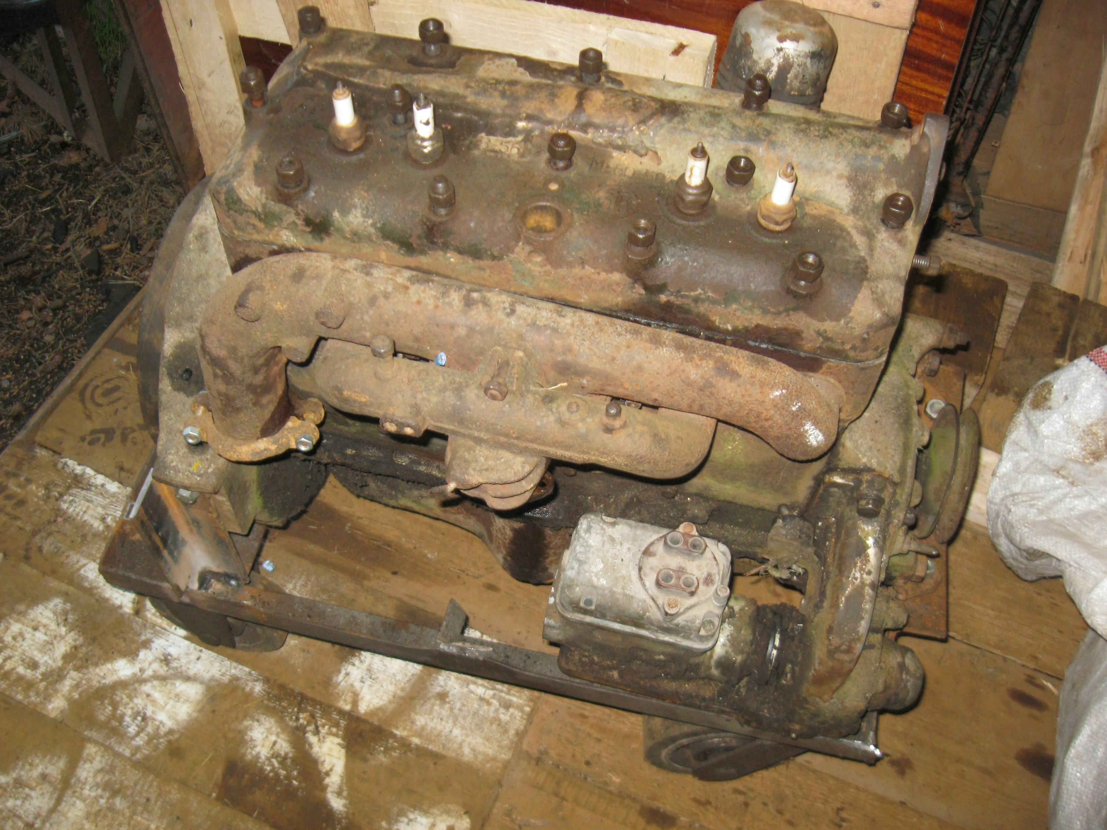

MG-150 248 Жалоба Опубликовано: 11 марта 2020 Полуторка понемногу комплектуется,и снова по воле случая. На этот раз нам попался неплохой мотор ММ, правда с послевоенной машины,50 года выпуска. О том,что этот мотор именно автомобильный,говорит форма коллекторов, помпа,шкив коленвала и патрубки охлаждения. По словам бывшего владельца двигателя,полуторка перестала ездить и её сдали в металлолом, а двигатель приладили на пилораму. 2 Цитата Поделиться сообщением Ссылка на сообщение Поделиться на других сайтах

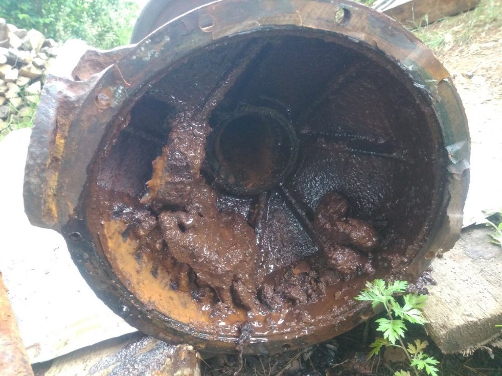

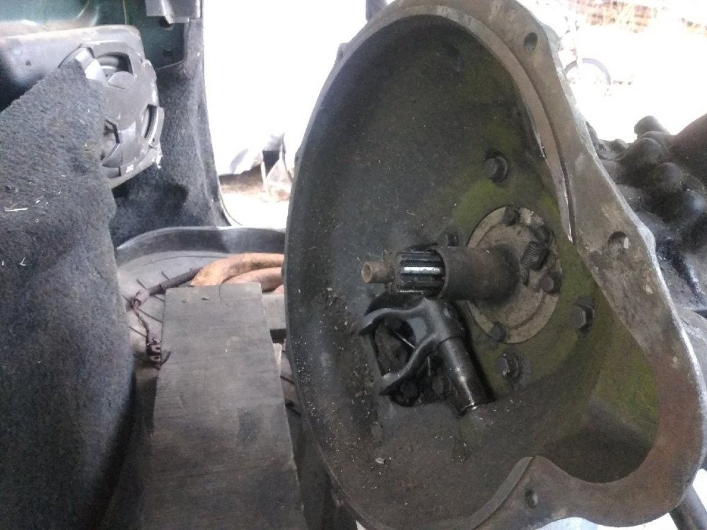

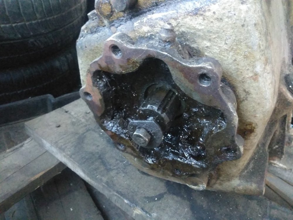

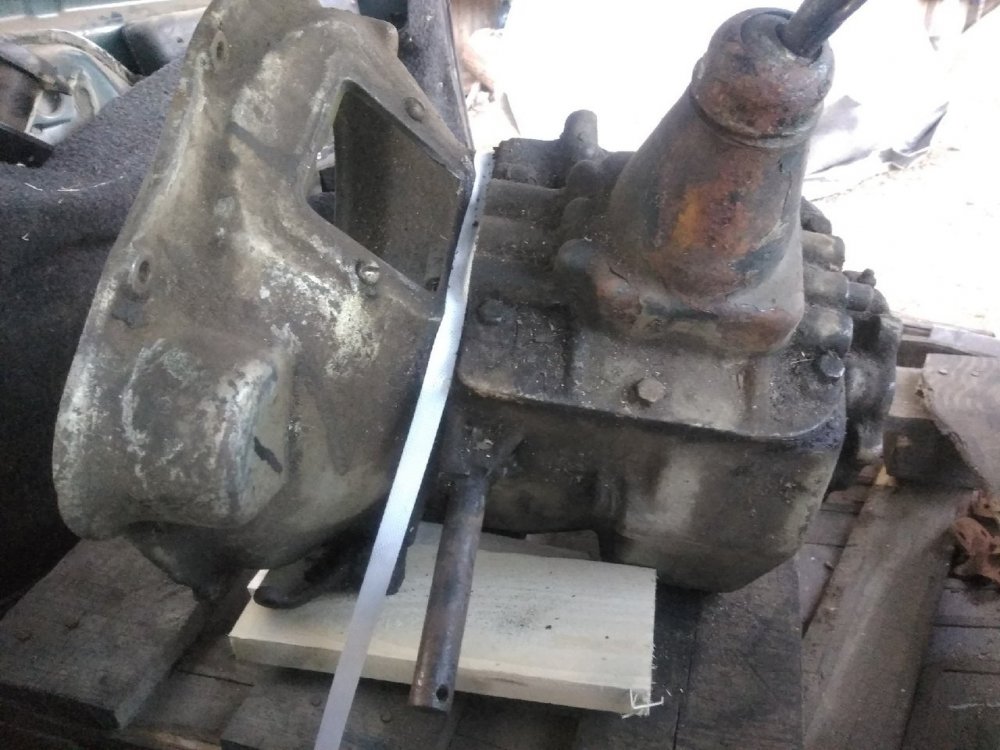

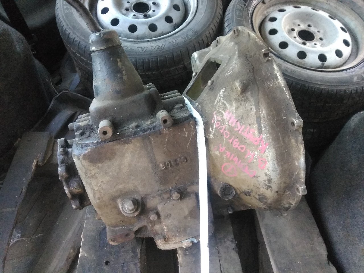

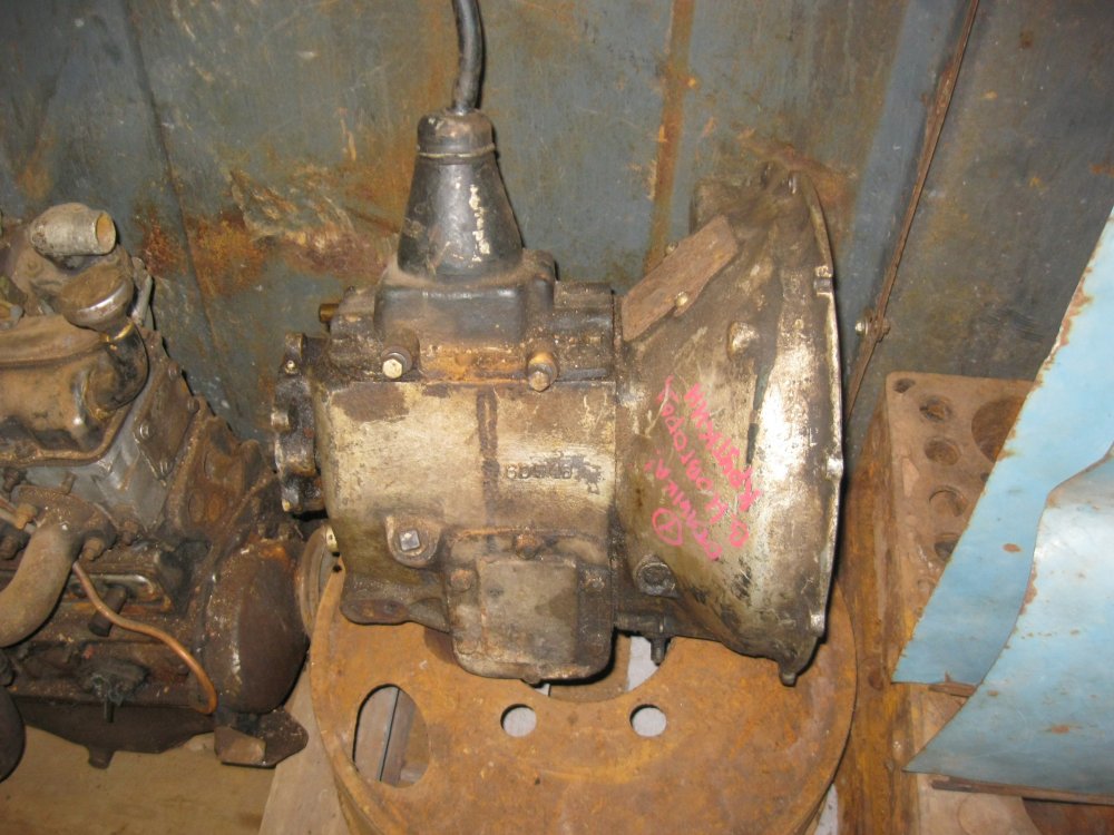

MG-150 248 Жалоба Опубликовано: 30 марта 2020 Приехала коробка передач из Хабаровска. Съедены зубья на одной шестеренке, но она подходит от Газ-51. А в остальном отлично - помыть,поменять подшипники и в бой! 1 1 Цитата Поделиться сообщением Ссылка на сообщение Поделиться на других сайтах

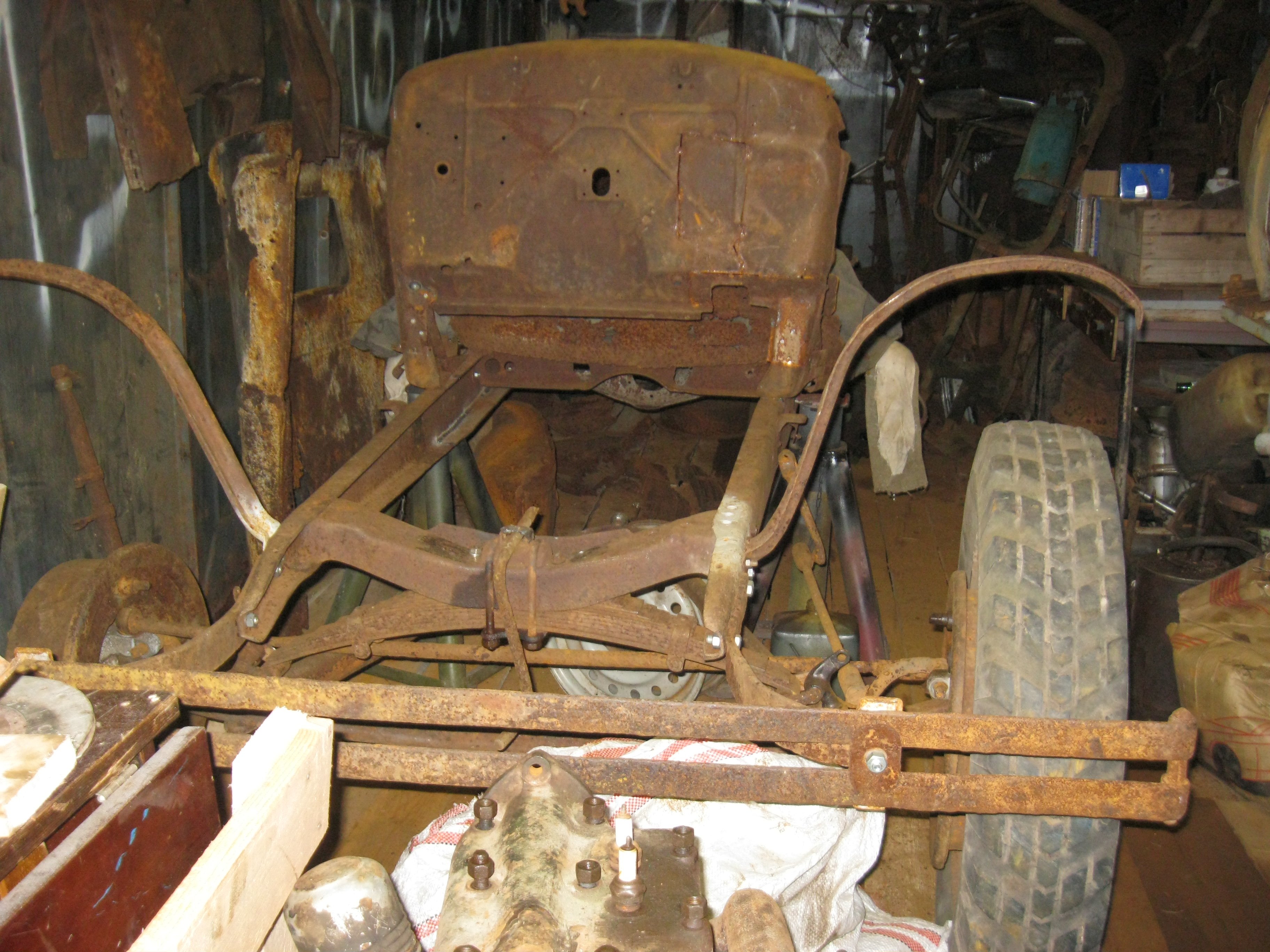

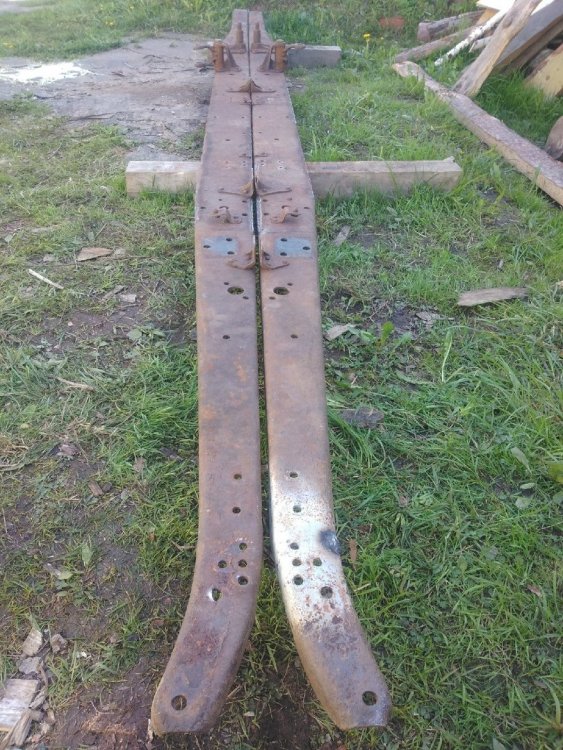

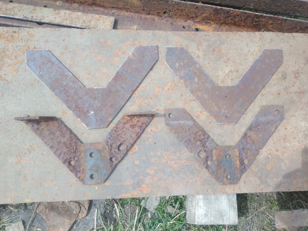

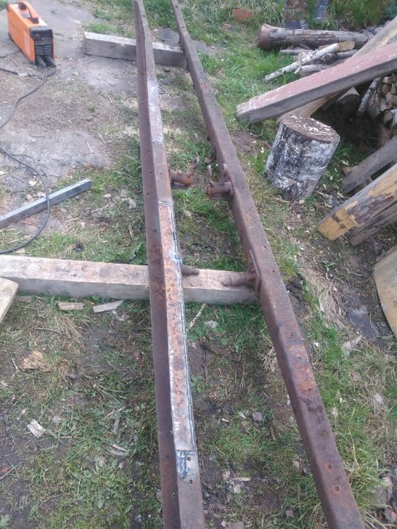

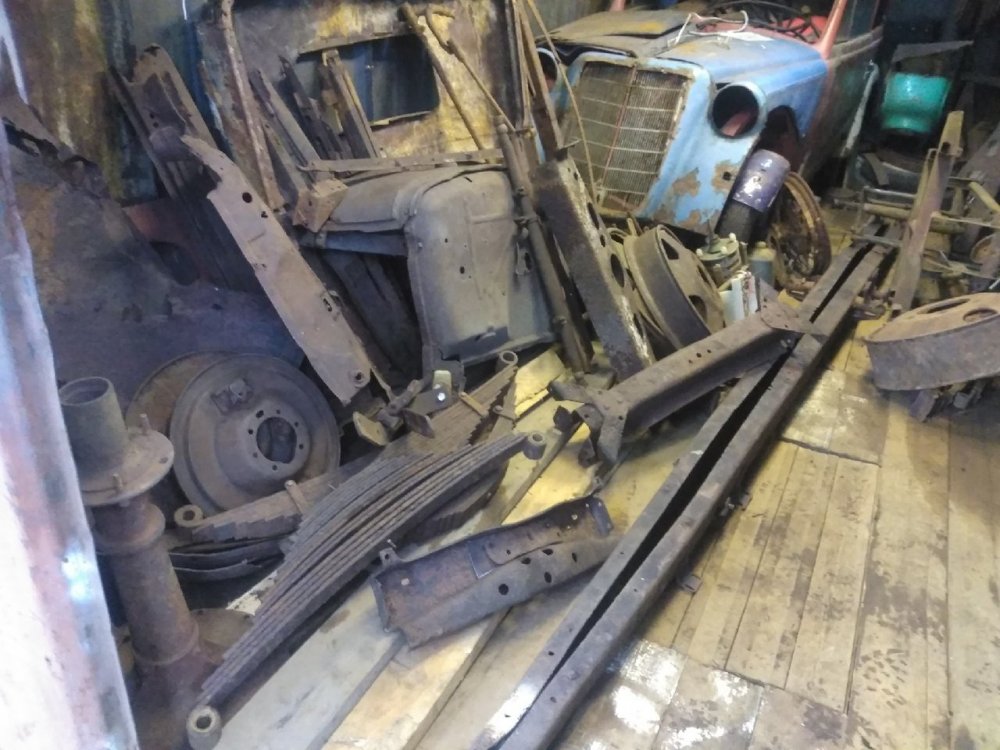

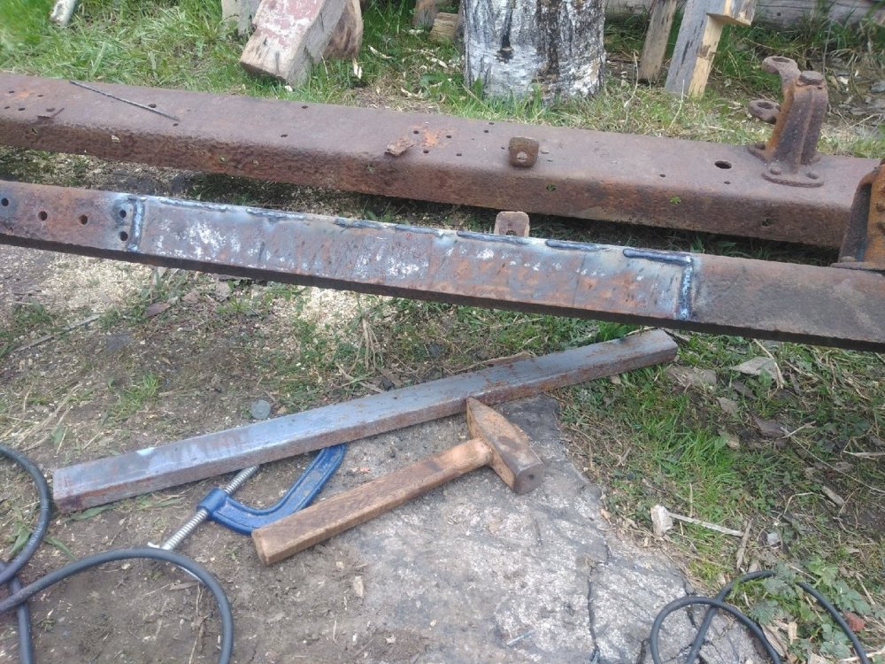

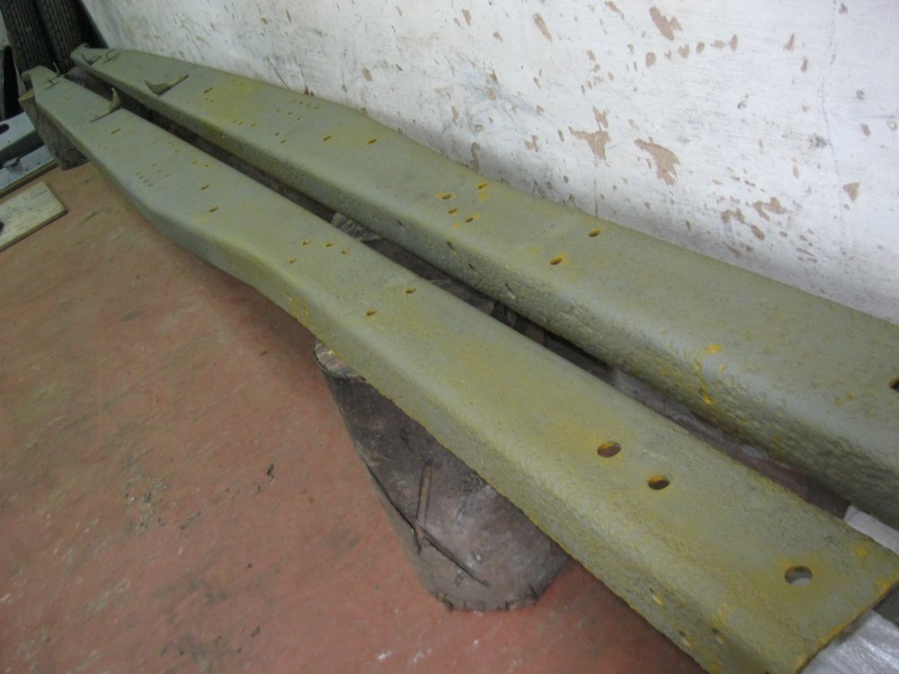

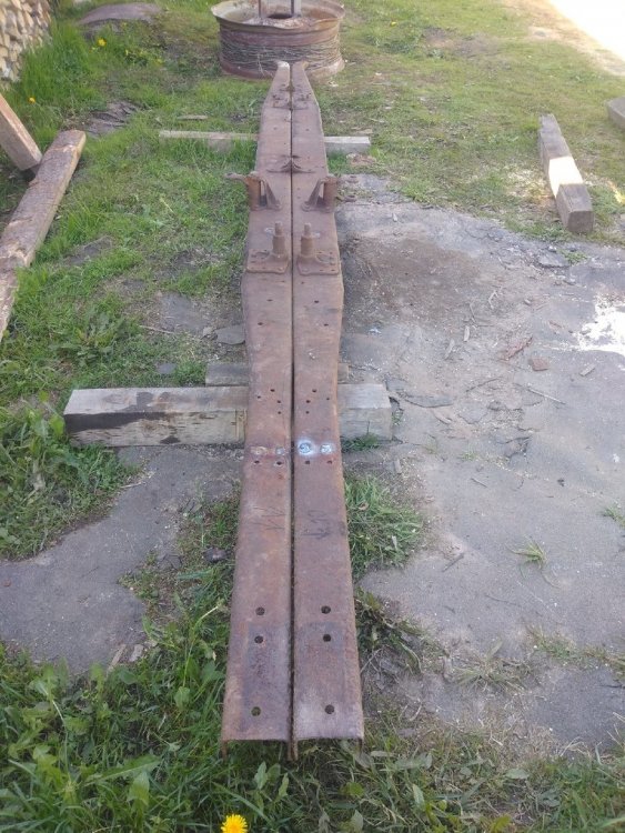

MG-150 248 Жалоба Опубликовано: 12 июня 2020 Давно сюда не заходил, постараюсь расписать чем мы занимались все это время,когда не делали ЗИС. Из рамы были вырезаны гнилые участки и вварены новые из металла 5 мм, после чего правили геометрию лонжеронов при помощи домкрата и нехитрой приспособы. Цитата Поделиться сообщением Ссылка на сообщение Поделиться на других сайтах

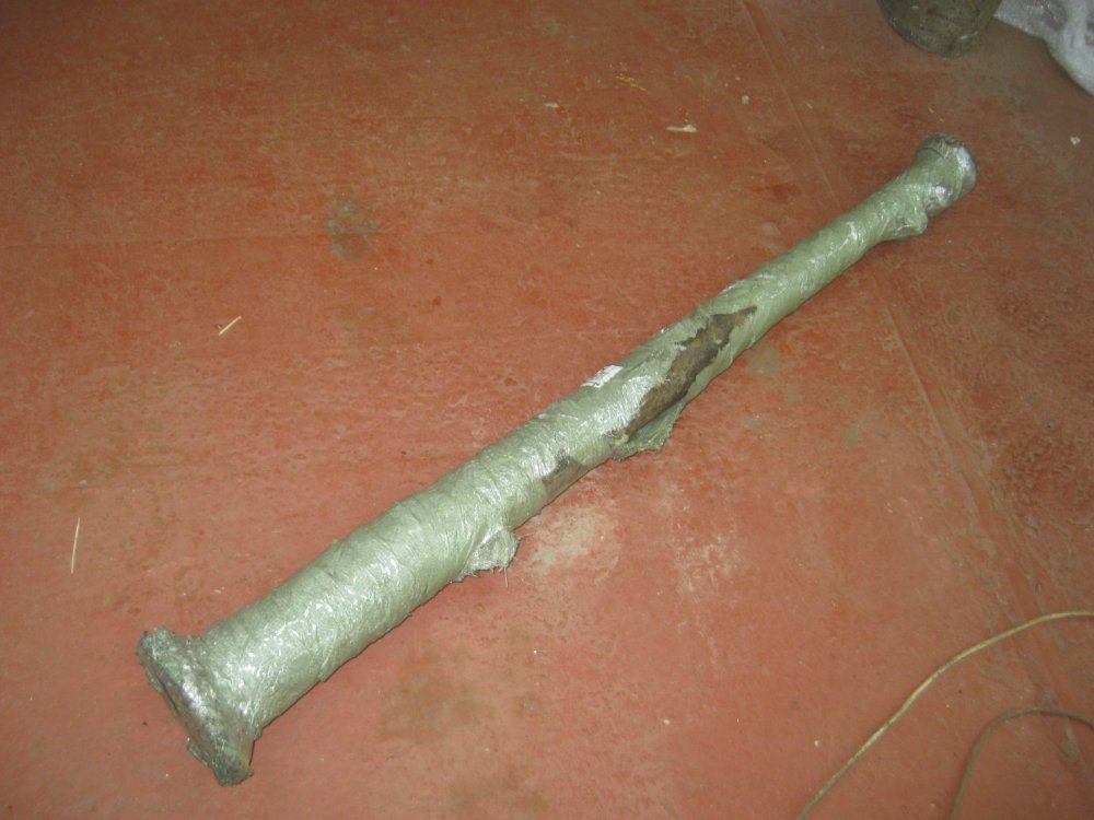

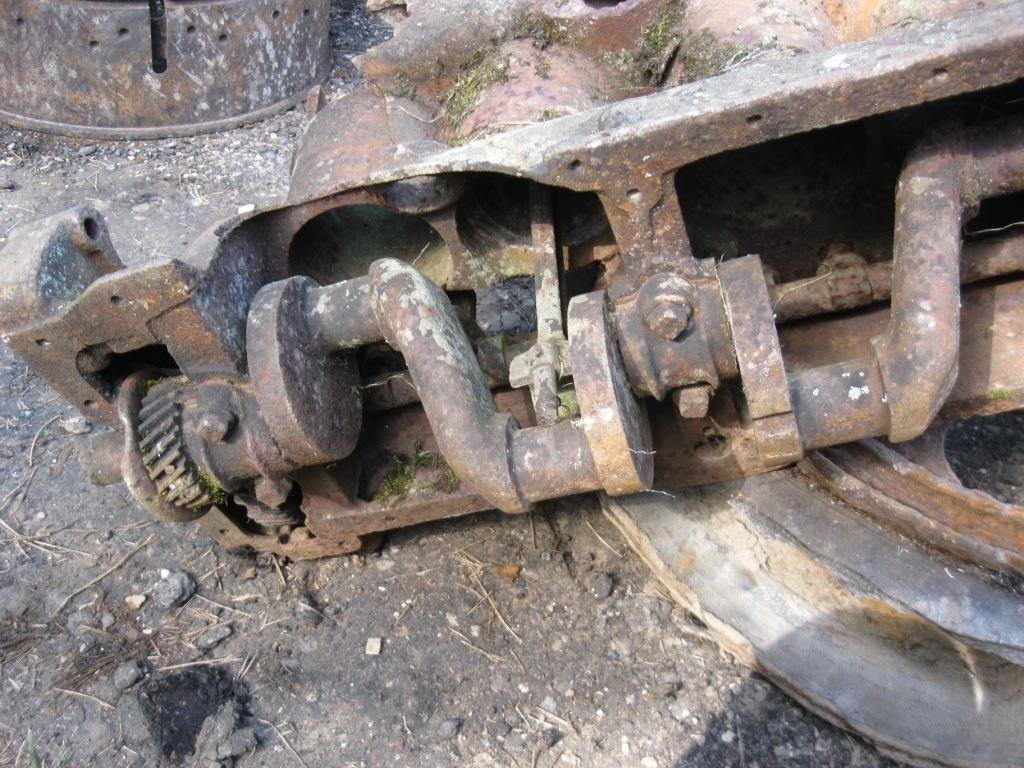

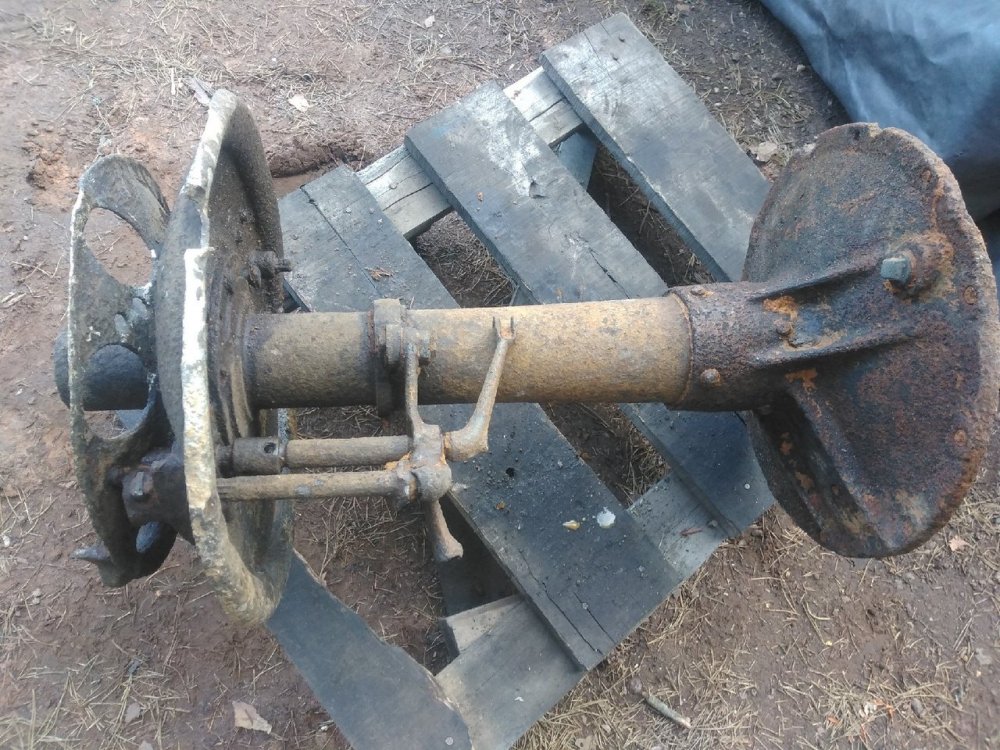

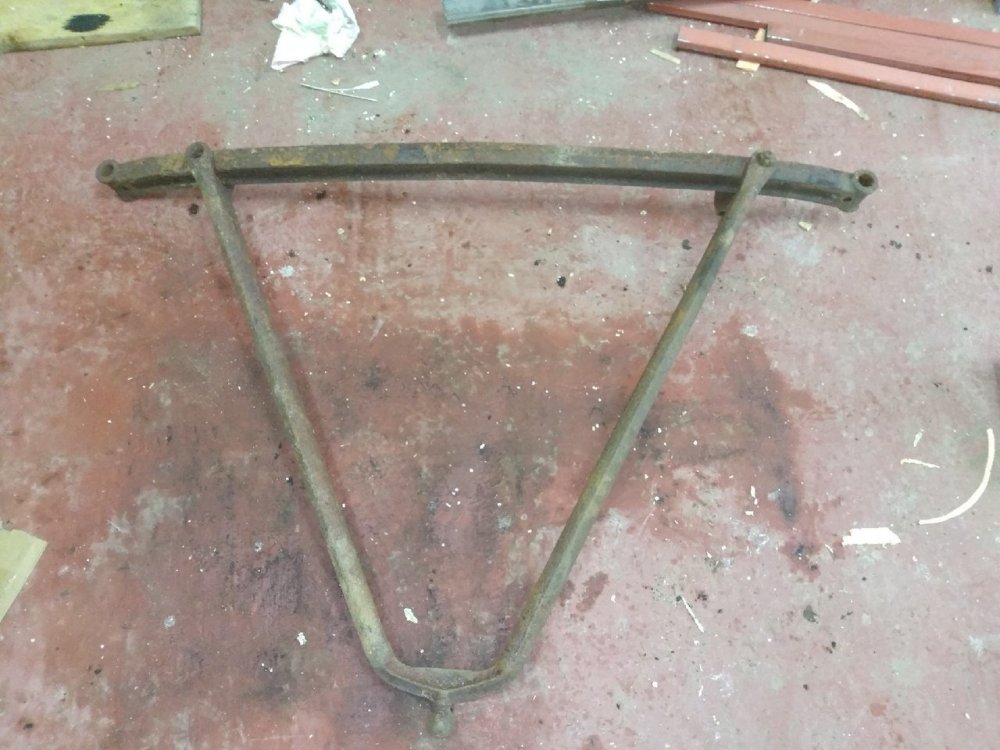

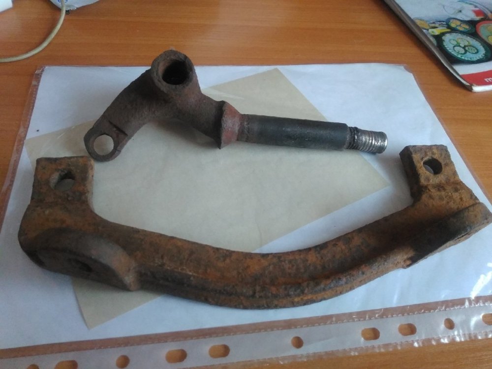

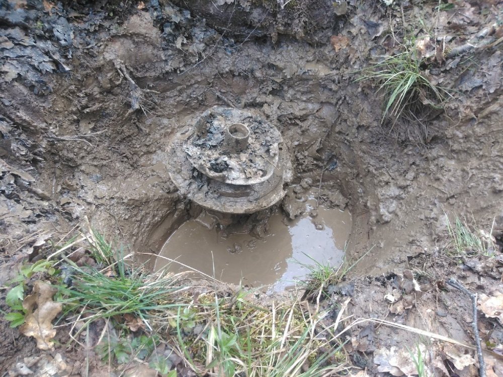

MG-150 248 Жалоба Опубликовано: 12 июня 2020 В лесном магазине обнаружился чулок моста с рычагами и опорником Цитата Поделиться сообщением Ссылка на сообщение Поделиться на других сайтах

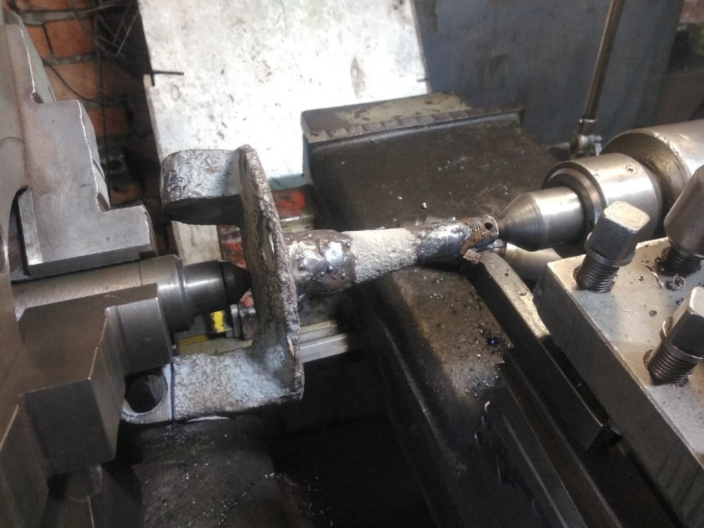

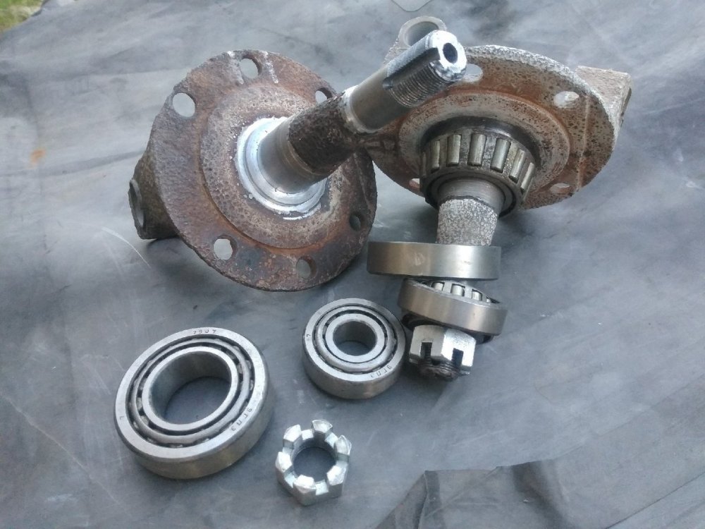

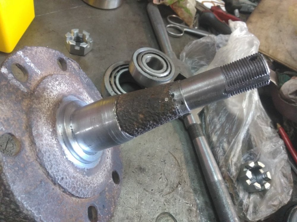

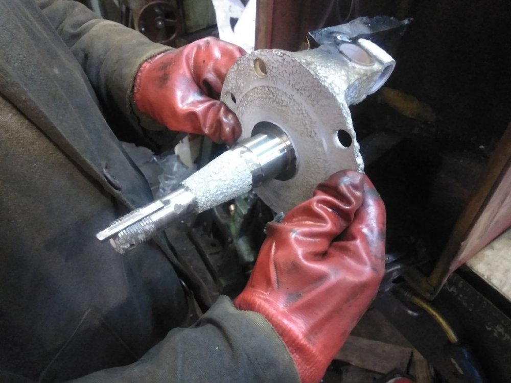

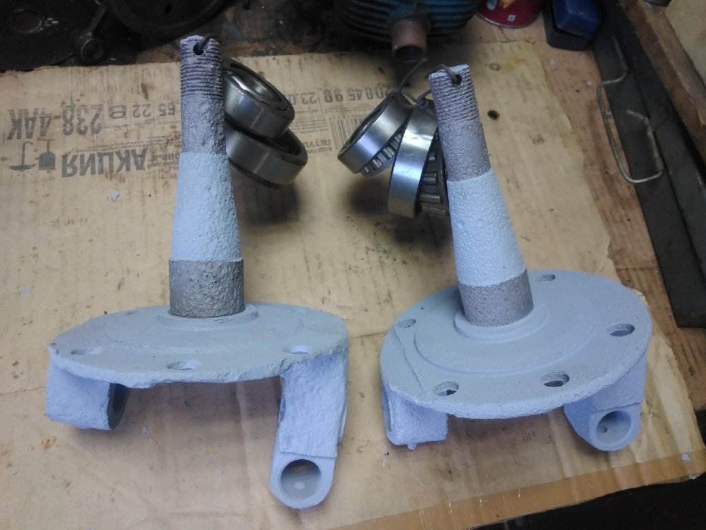

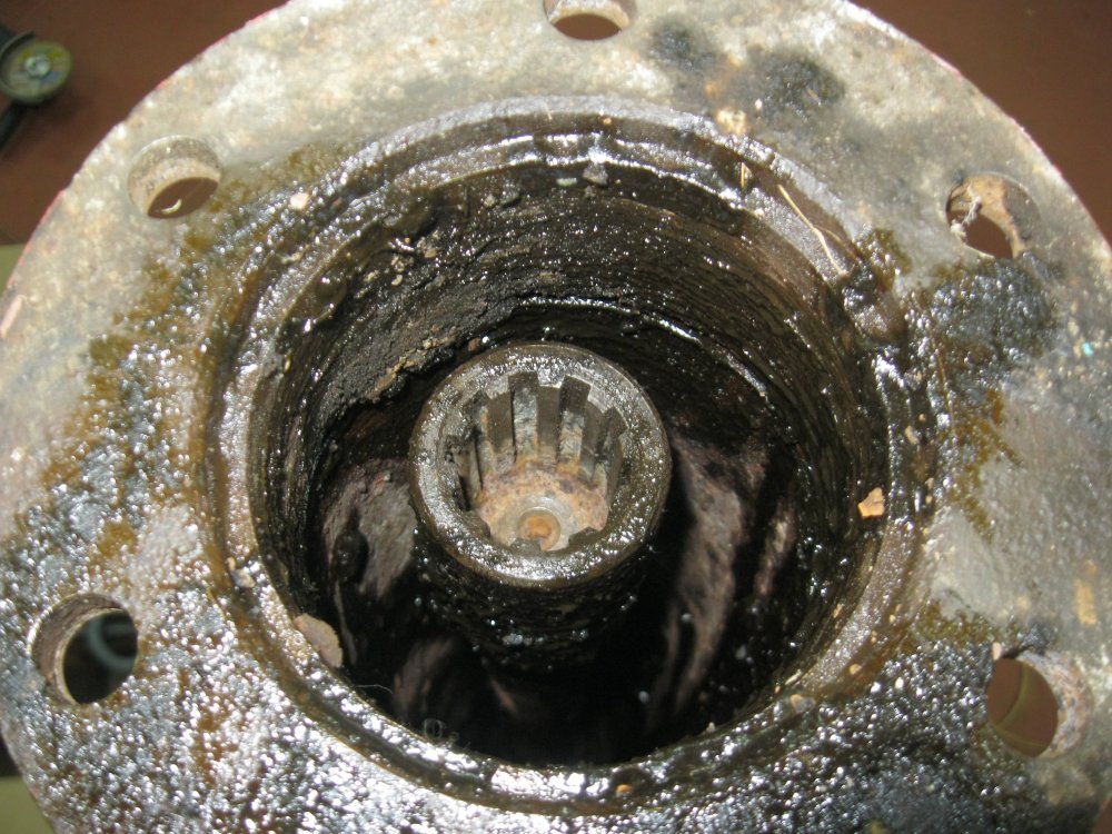

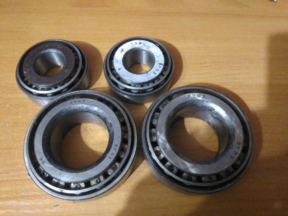

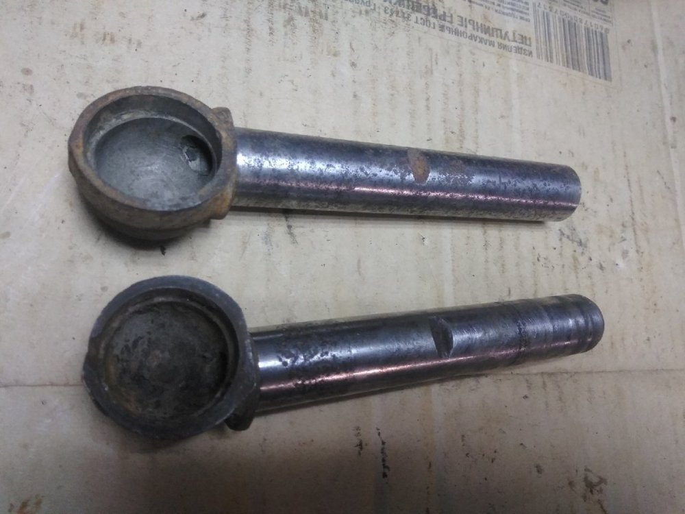

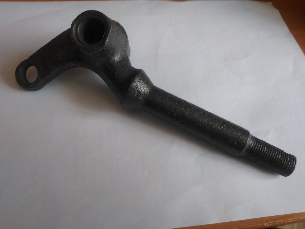

MG-150 248 Жалоба Опубликовано: 12 июня 2020 Восстановили посадочные места для подшипников на поворотных кулаках. Подшипники использованы оригинальные дюймовые, маркировка 7905 наружный, а внутренний 7907. Резьбу сделали метрическую,под гайку М22*1,5 от рулевого пальца автомобиля Урал. Шкворни б.у, выработка совсем небольшая, думаю что так и оставим. Цитата Поделиться сообщением Ссылка на сообщение Поделиться на других сайтах

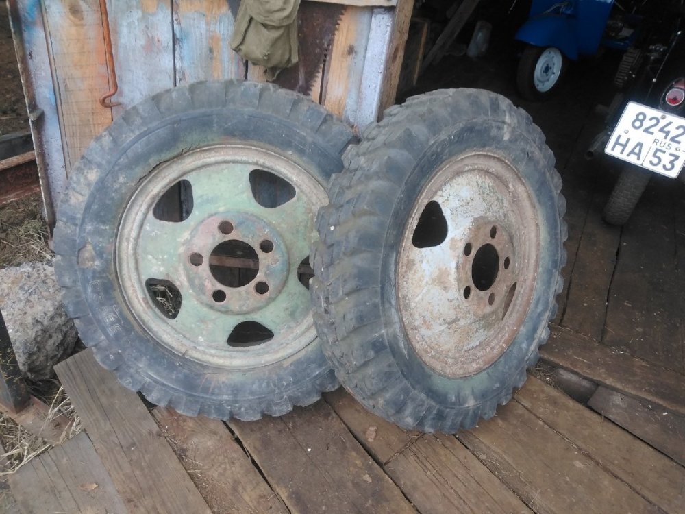

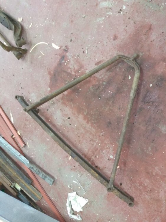

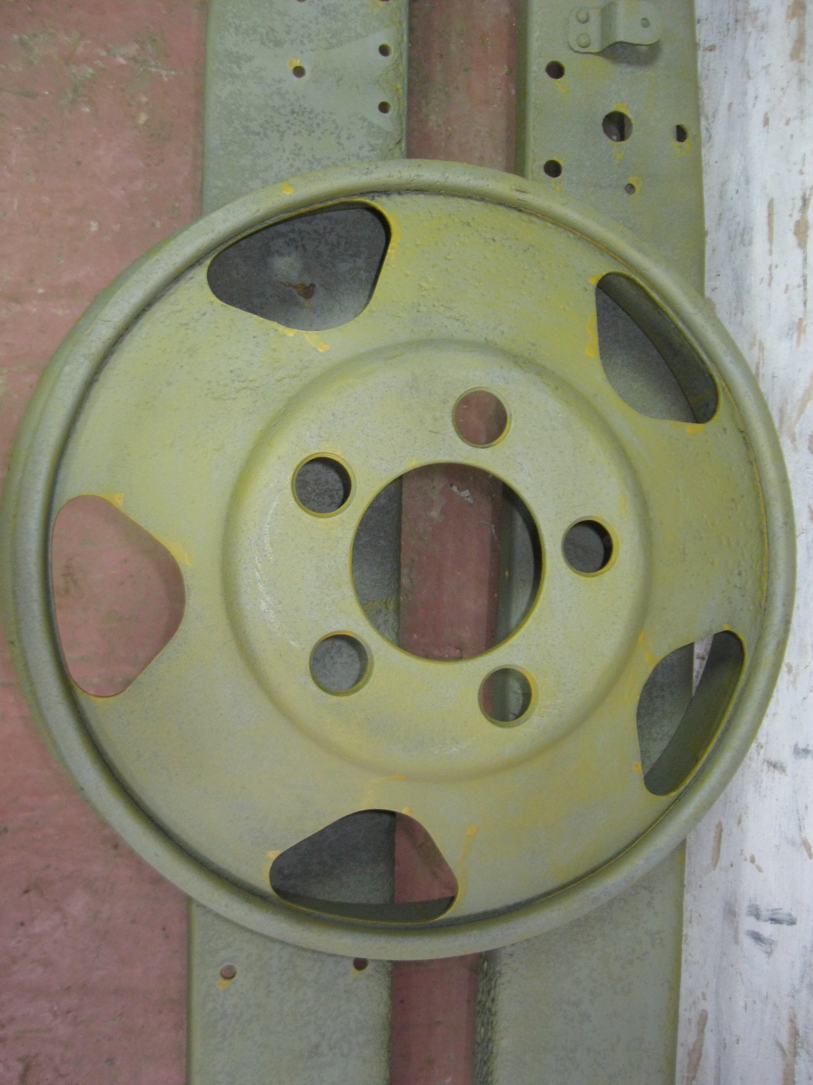

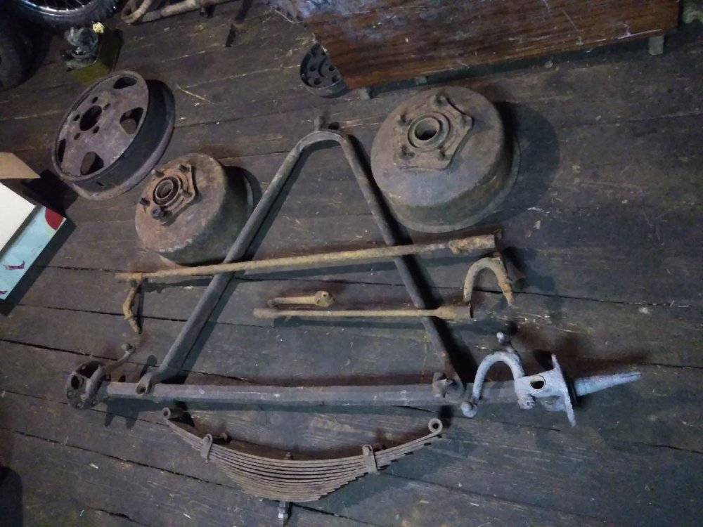

MG-150 248 Жалоба Опубликовано: 12 июня 2020 Приехали крепления передней рессоры к балке и опора двигателя, а в пункте приема металла нашлись два колеса - на первое время для перекатывания машины пойдут. Цитата Поделиться сообщением Ссылка на сообщение Поделиться на других сайтах

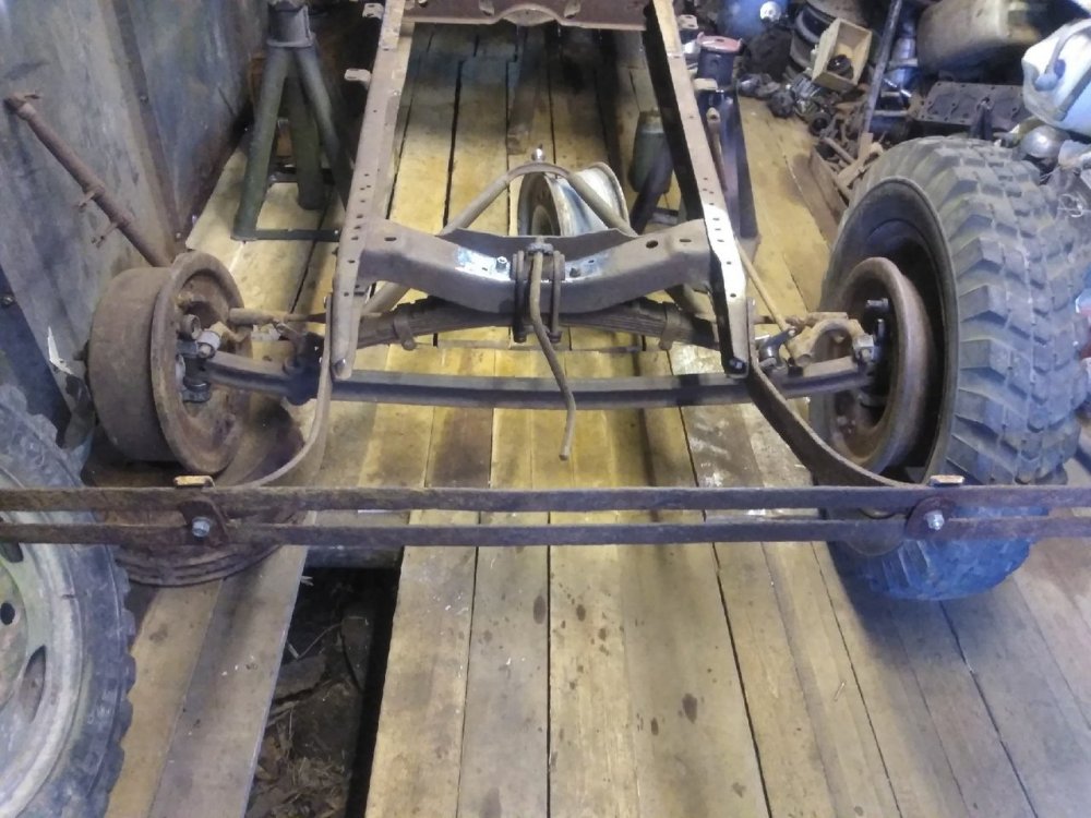

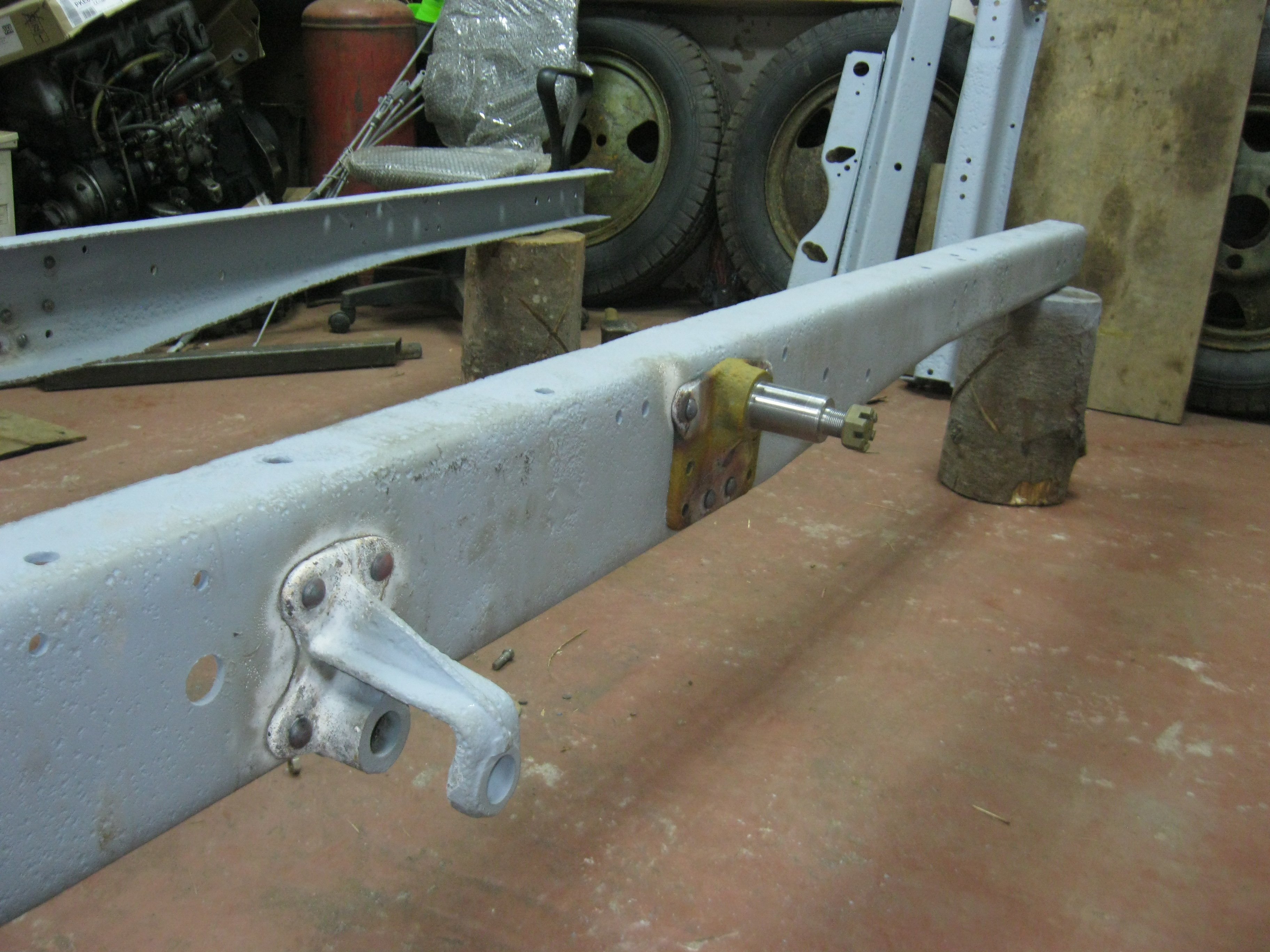

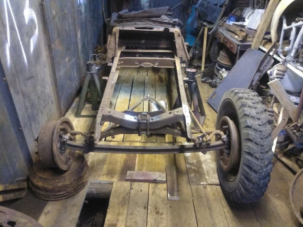

MG-150 248 Жалоба Опубликовано: 12 июня 2020 Рама собрана на болты для примерки. Подкатили переднюю балку. Цитата Поделиться сообщением Ссылка на сообщение Поделиться на других сайтах

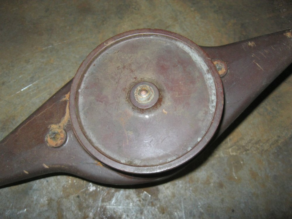

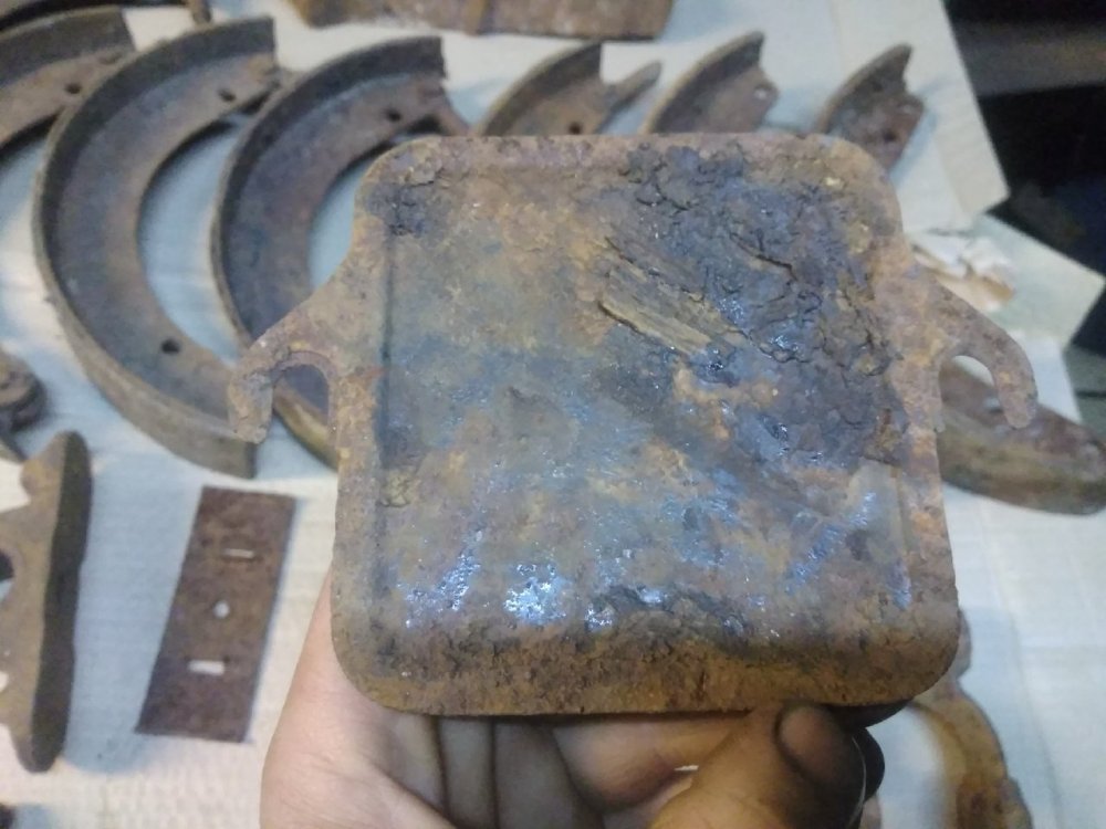

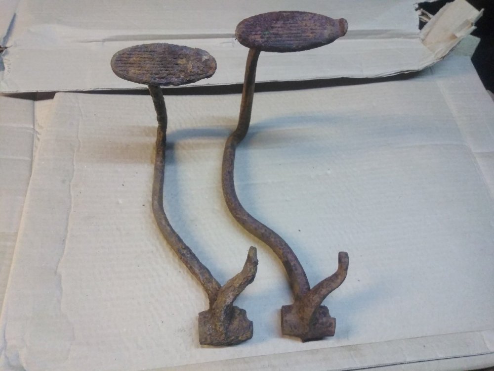

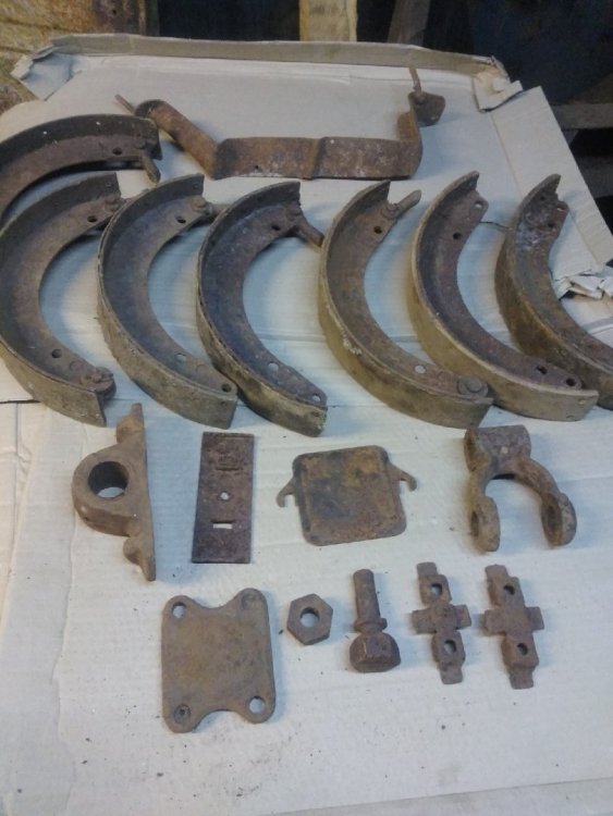

MG-150 248 Жалоба Опубликовано: 12 июня 2020 (изменено) Сегодня добыли еще немного запчастей. Тормозные колодки, педали и всякая мелочь. Особенно порадовал лючок и крышка лодочки трамблераПочти все эти детали от форумчанина Ateg, за что ему огромное спасибо! Изменено 12 июня 2020 пользователем MG-150 1 Цитата Поделиться сообщением Ссылка на сообщение Поделиться на других сайтах

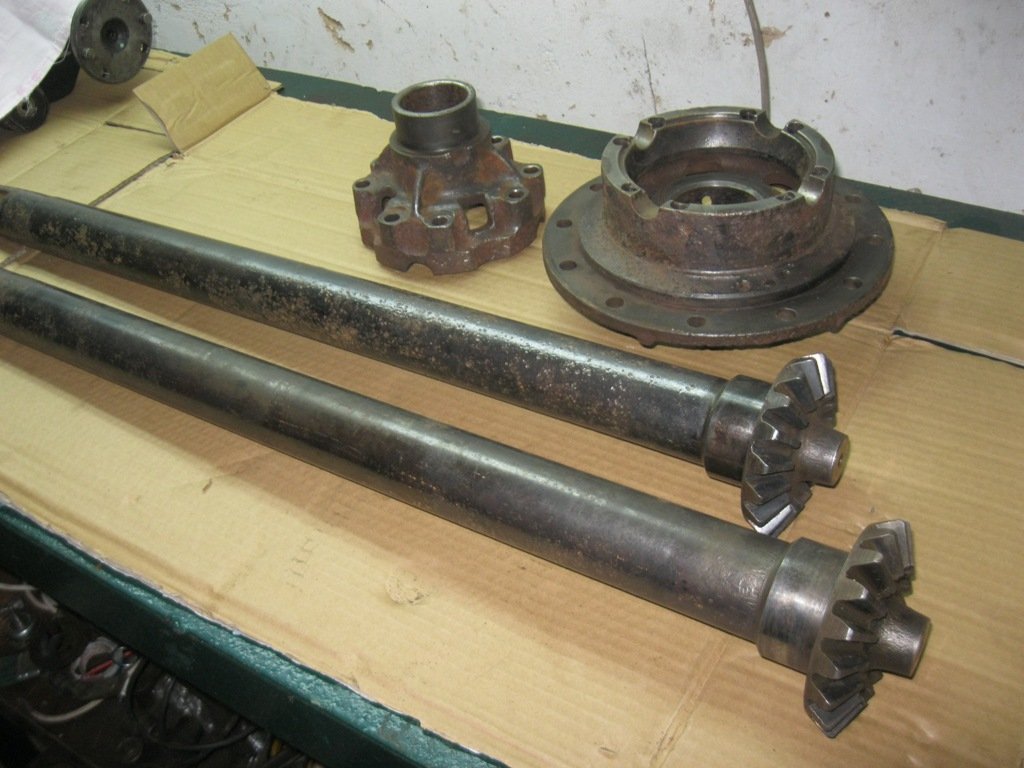

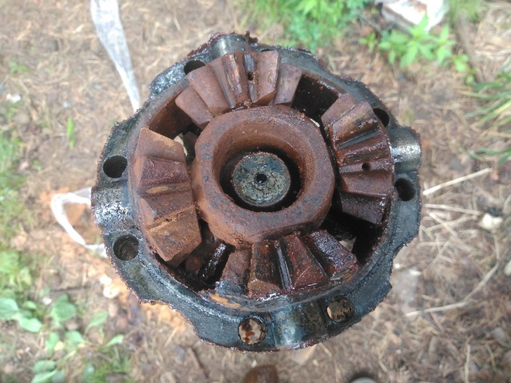

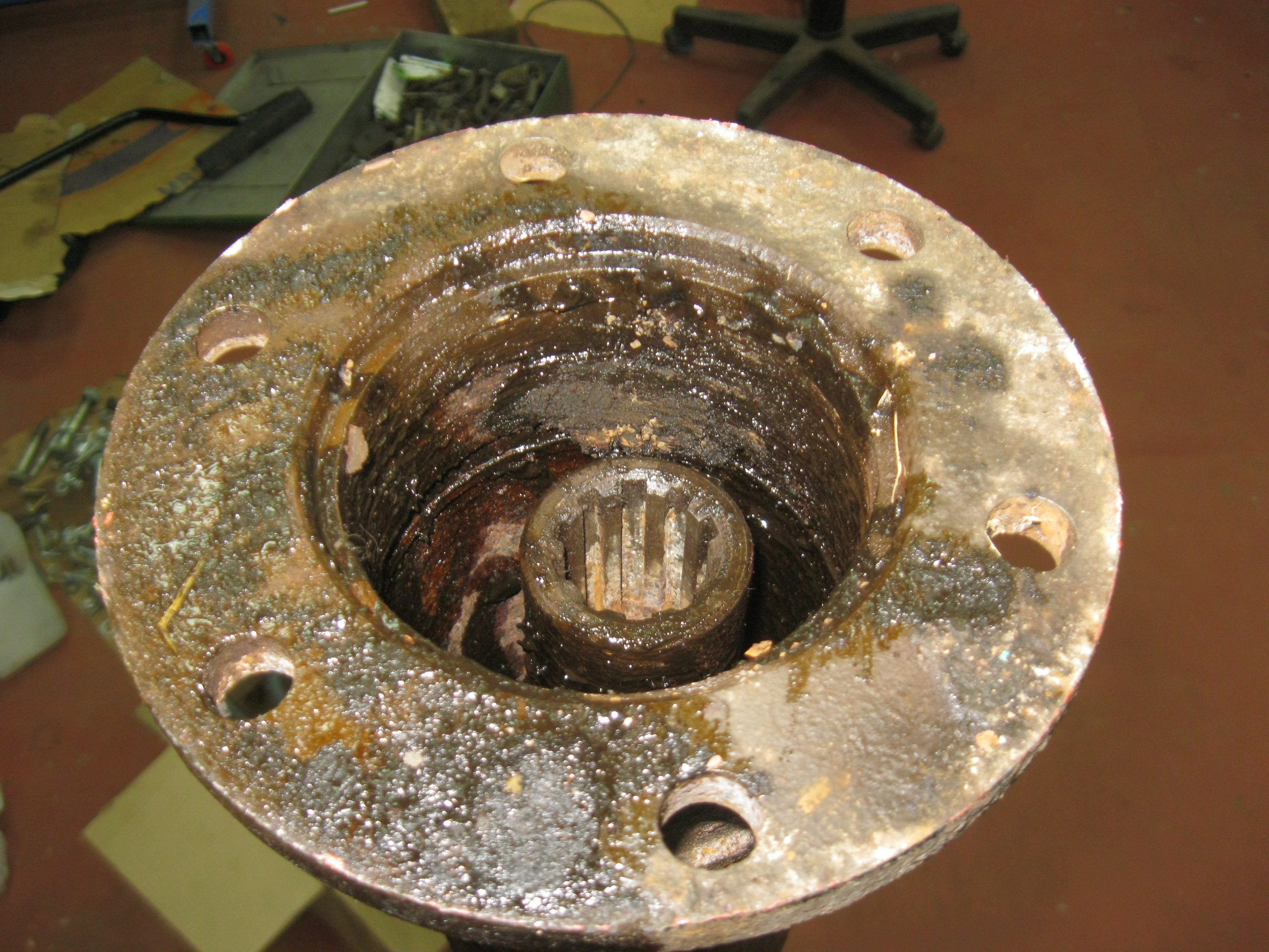

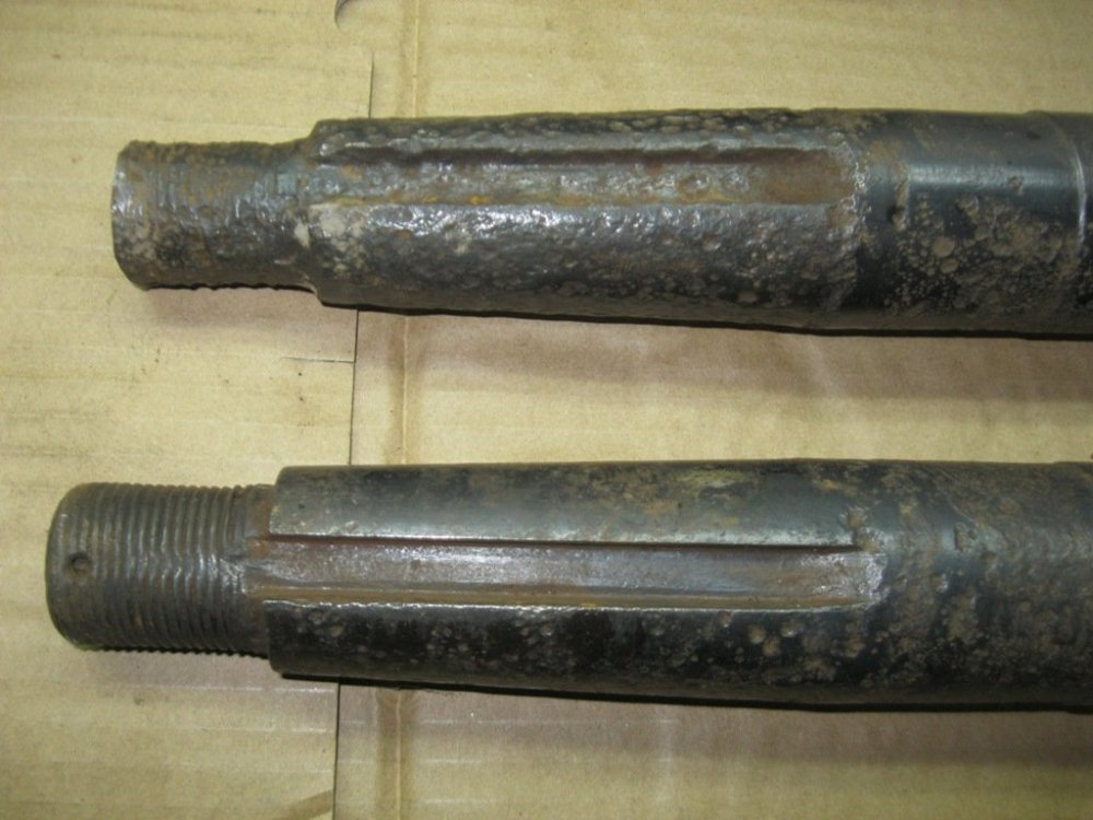

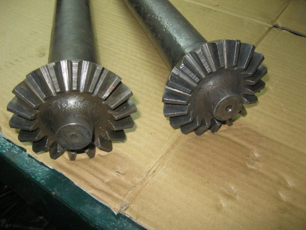

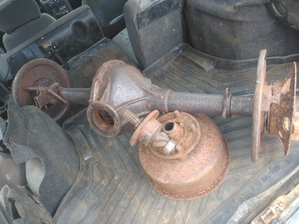

MG-150 248 Жалоба Опубликовано: 28 ноября 2020 Запчастей становится все больше и больше. Решили за зиму отремонтировать двигатель и собрать задний мост,а весной уже заниматься рамой. Дифференциал оказался в порядке, а вот состояние одной полуоси н очень,пока в раздумьях что с этим делать. Цитата Поделиться сообщением Ссылка на сообщение Поделиться на других сайтах

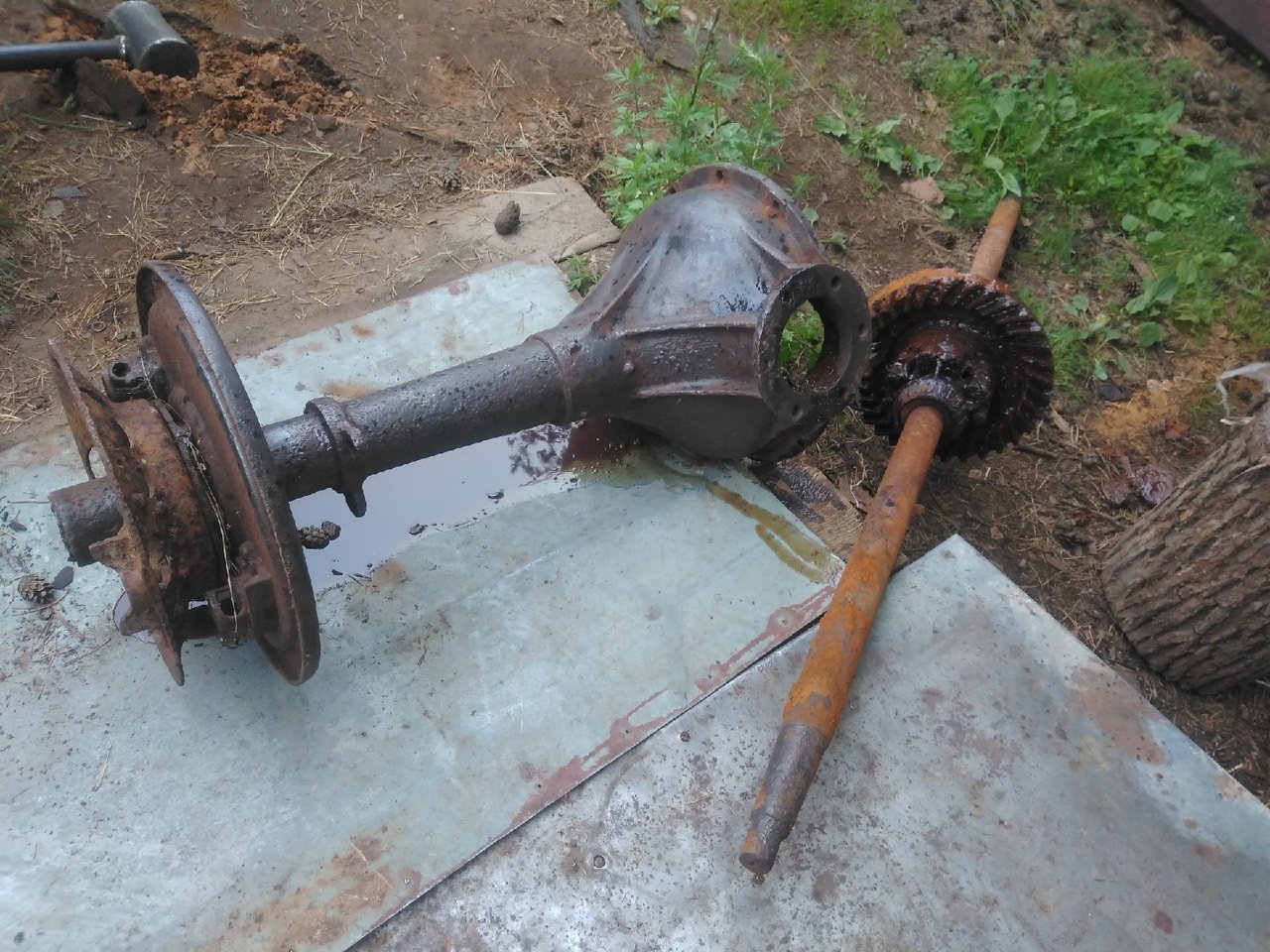

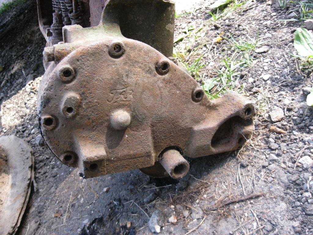

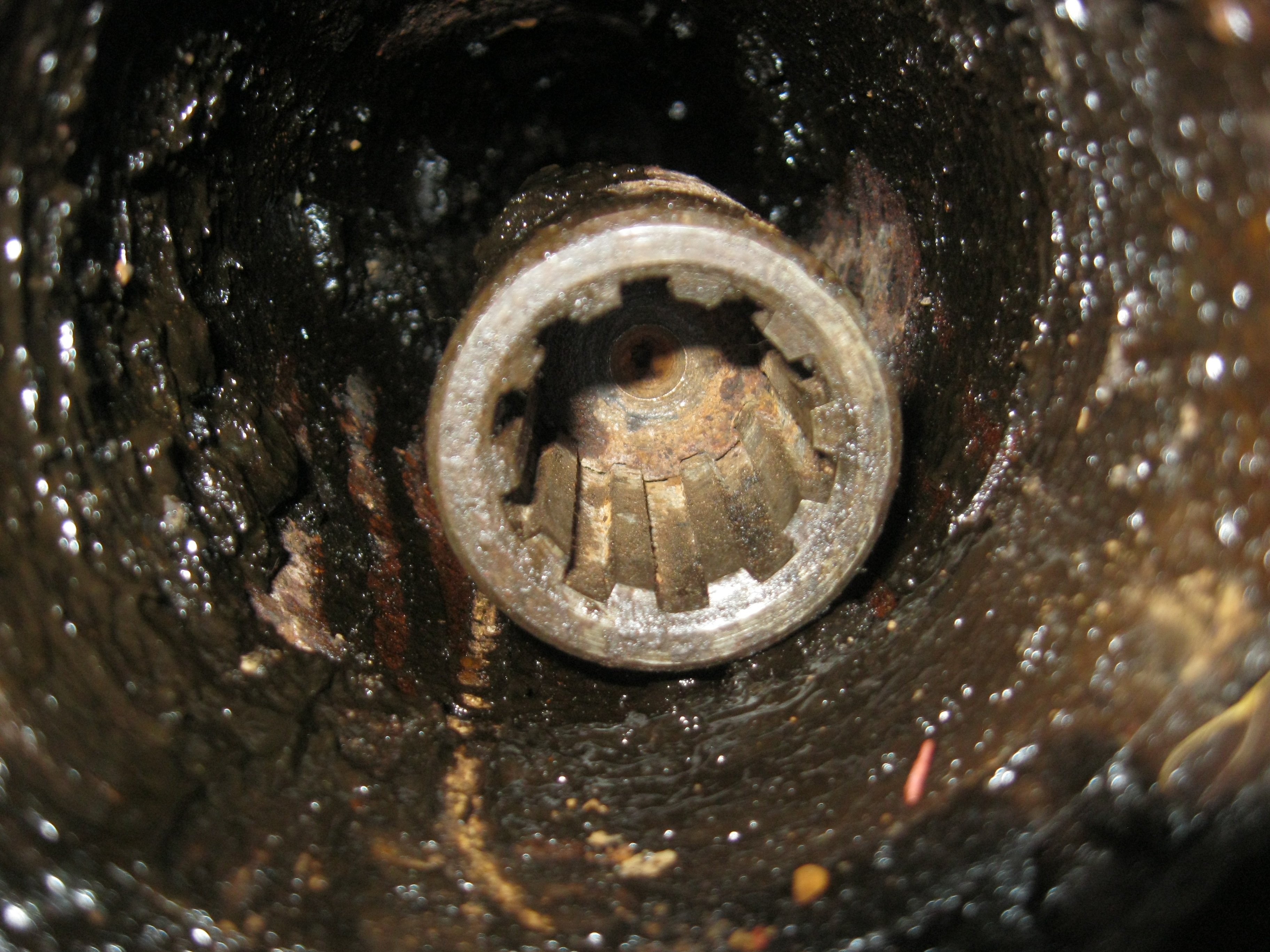

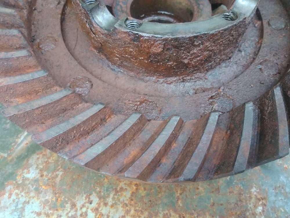

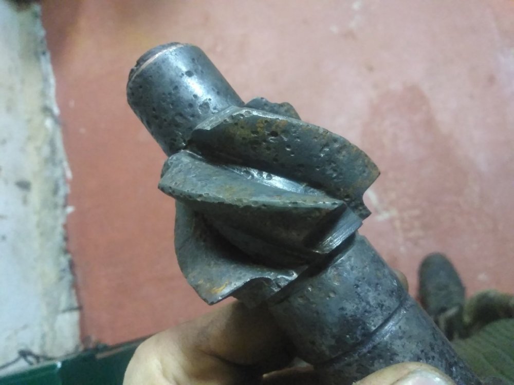

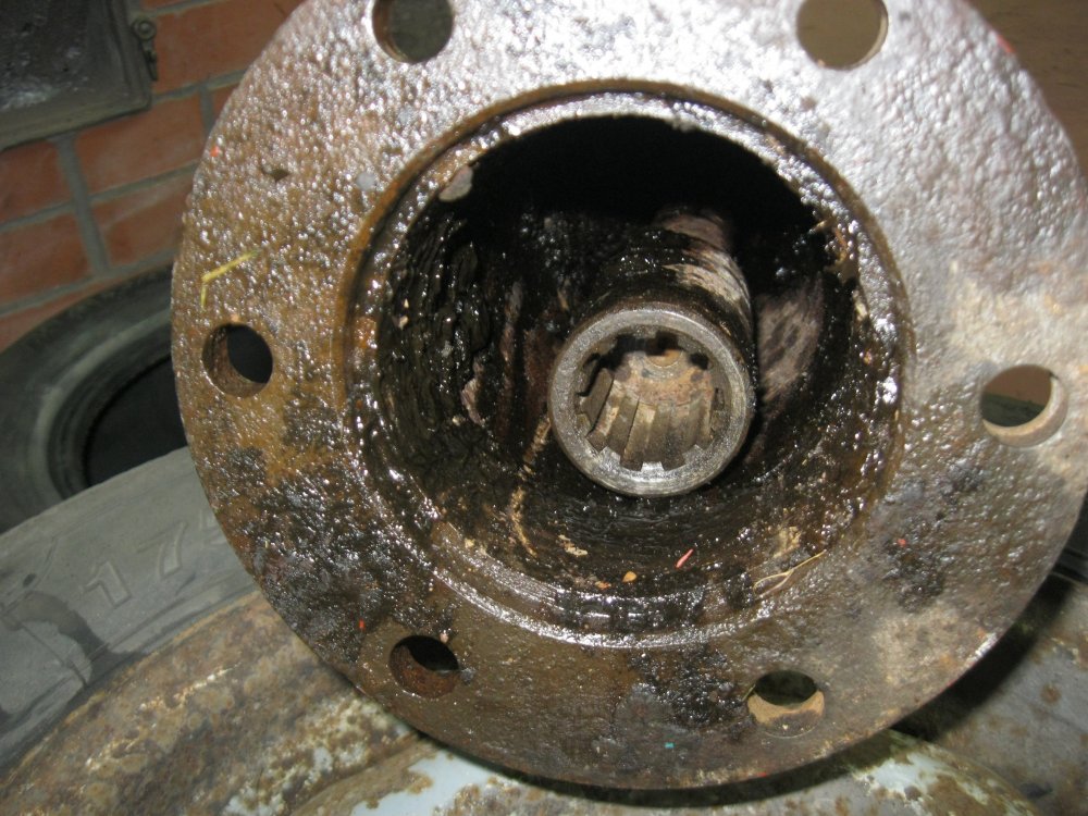

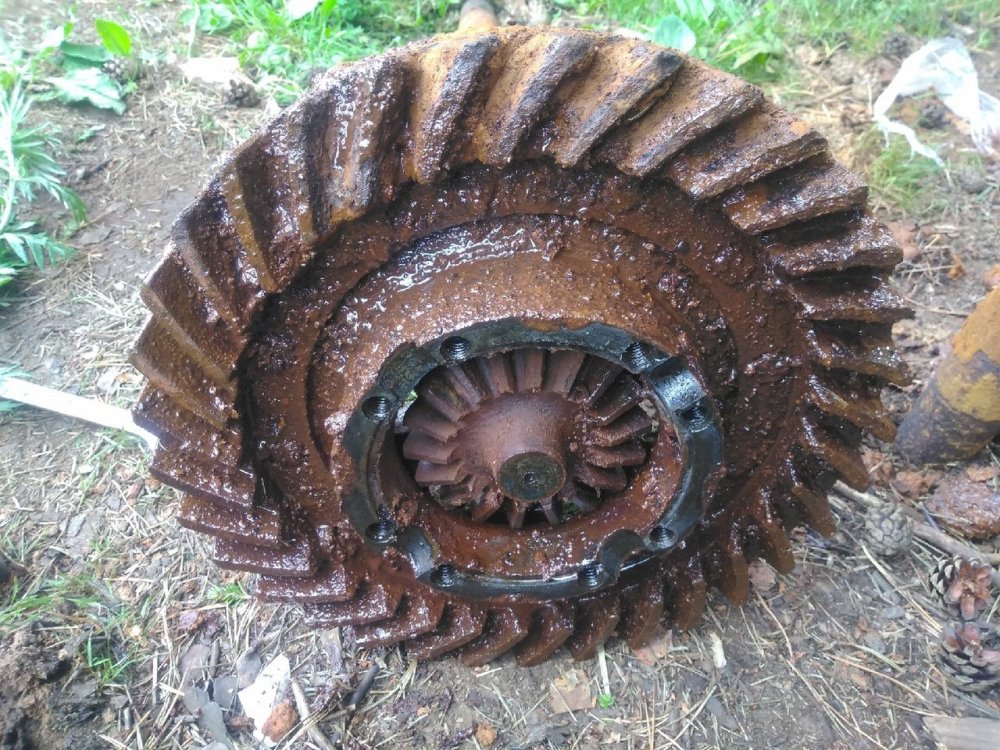

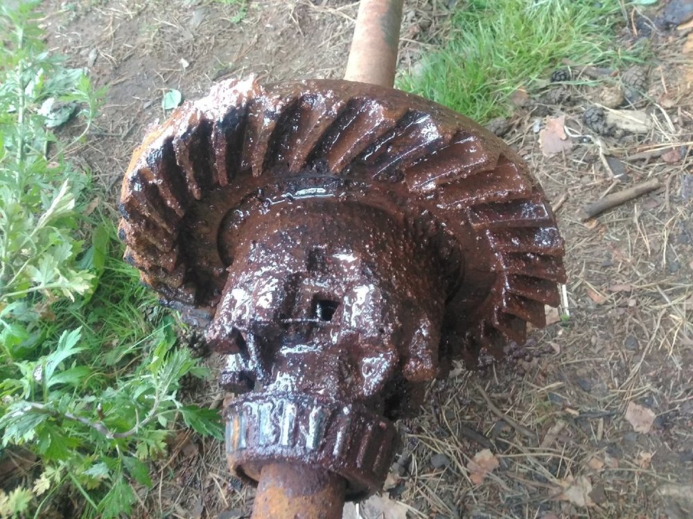

MG-150 248 Жалоба Опубликовано: 28 ноября 2020 Задний мост достался мне в таком виде- хвостовик был снят, и поэтому сгнили зубья на ведомой шестерне. 1 Цитата Поделиться сообщением Ссылка на сообщение Поделиться на других сайтах

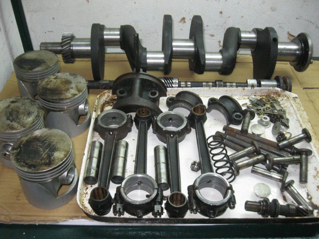

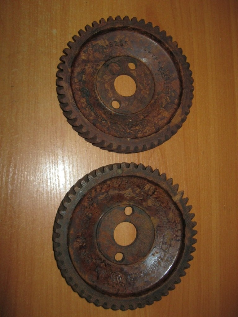

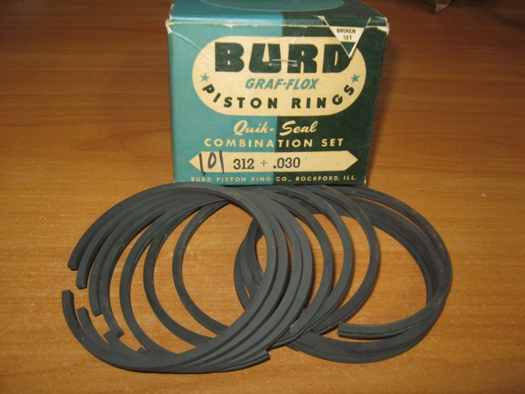

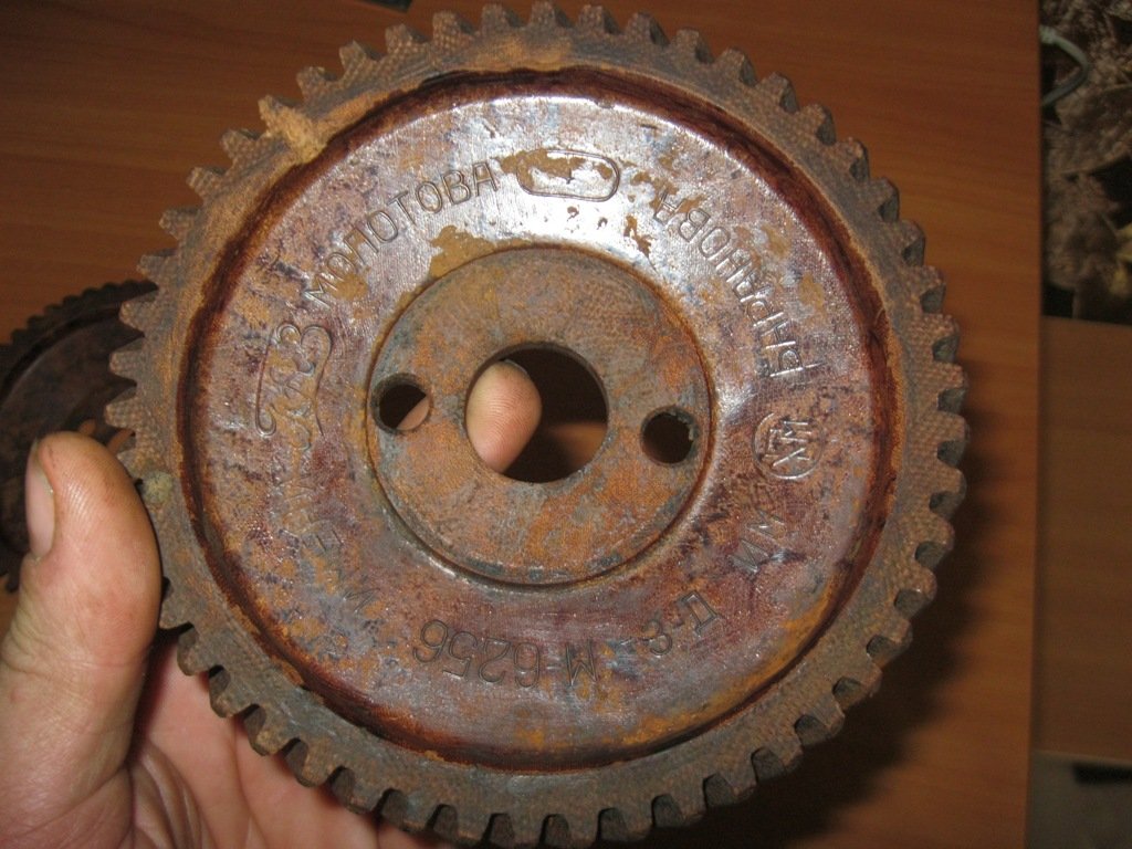

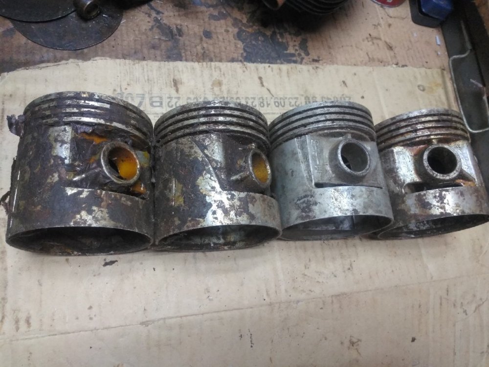

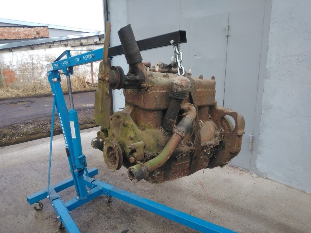

MG-150 248 Жалоба Опубликовано: 28 ноября 2020 Двигатель разобрали, он оказался в очень неплохом состоянии. Решили ограничиться заменой колец, шестерни распредвала и частично клапанов. 4 Цитата Поделиться сообщением Ссылка на сообщение Поделиться на других сайтах

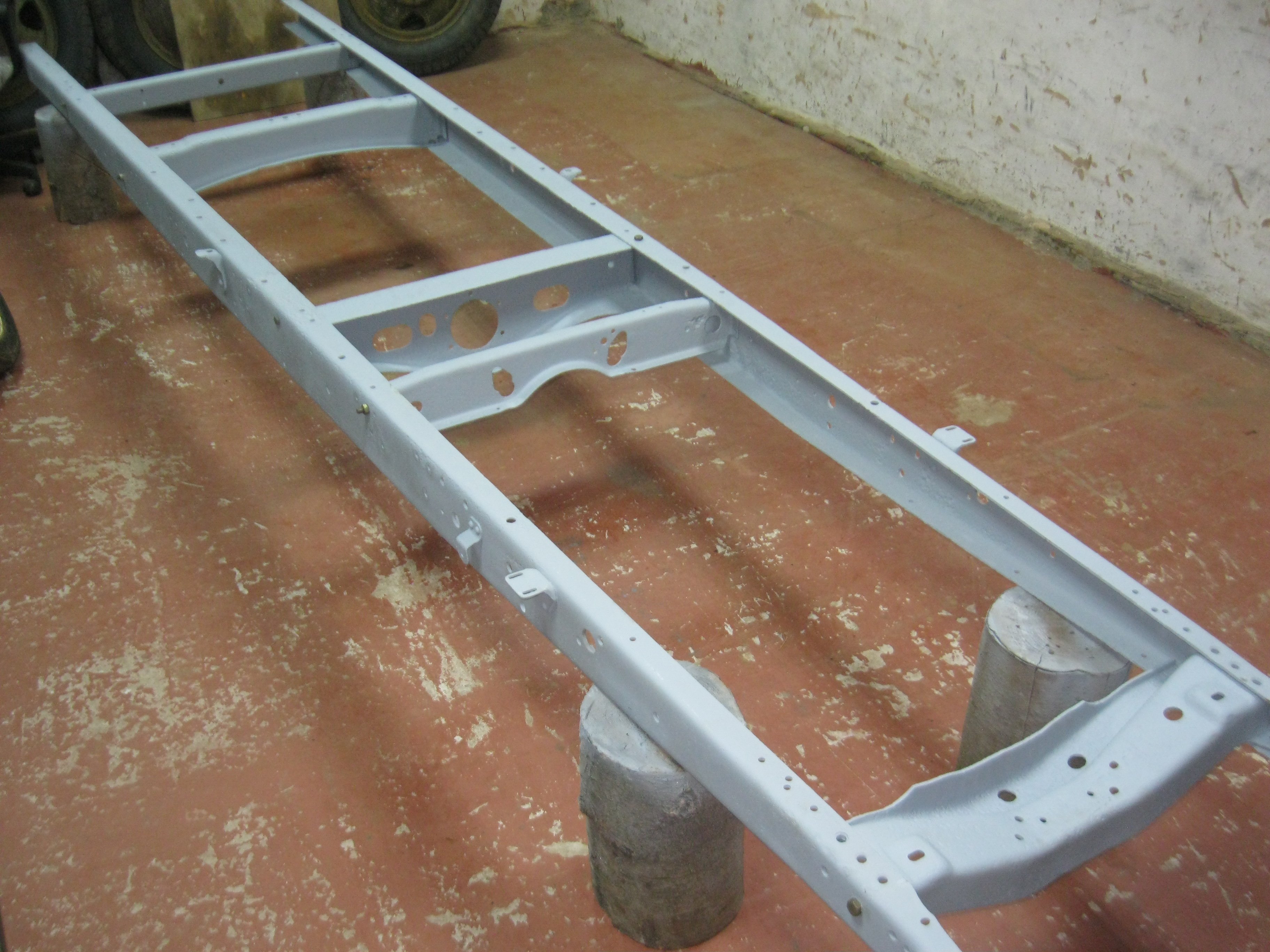

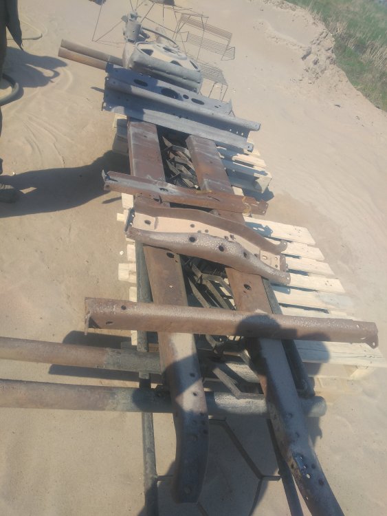

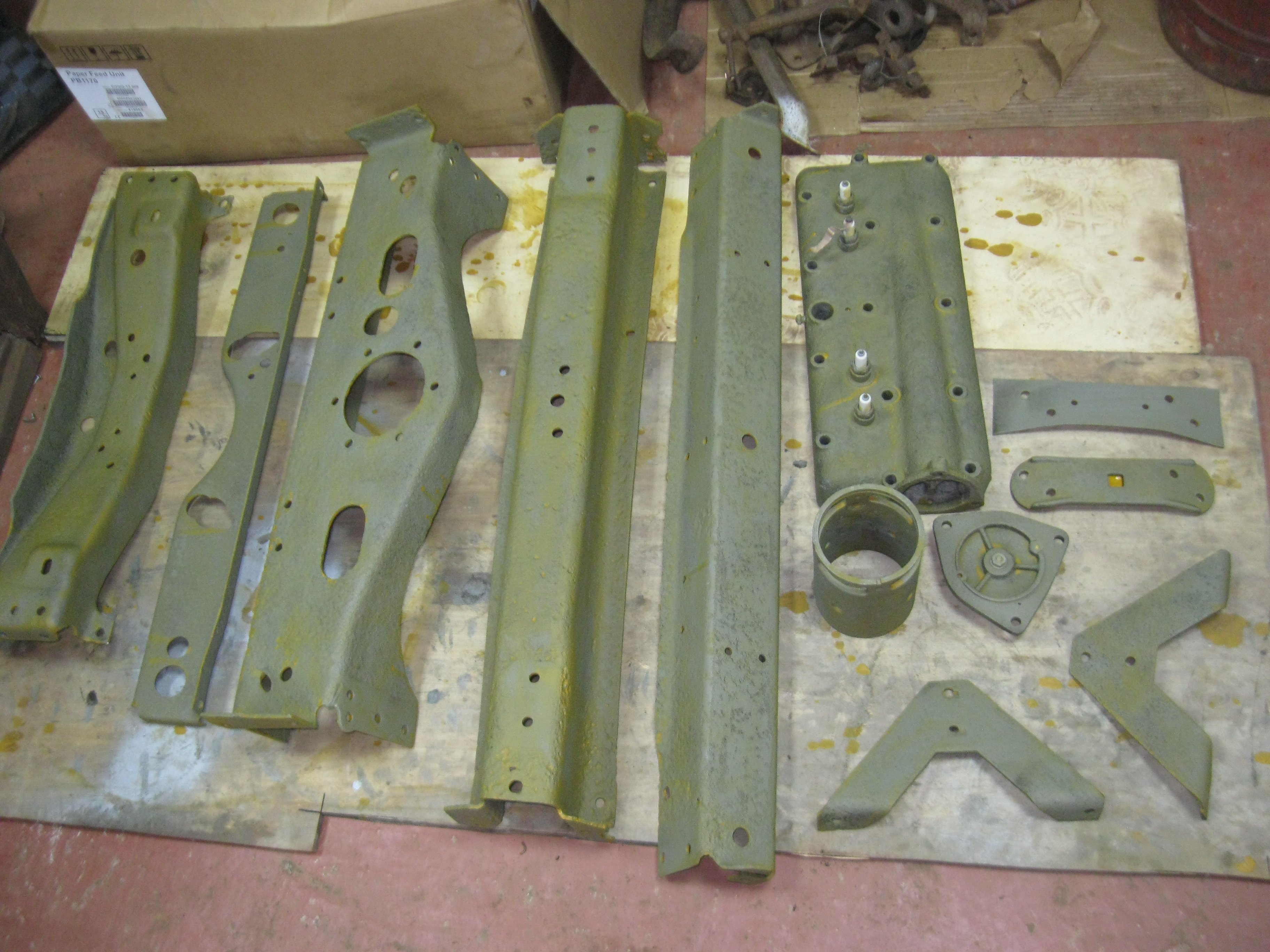

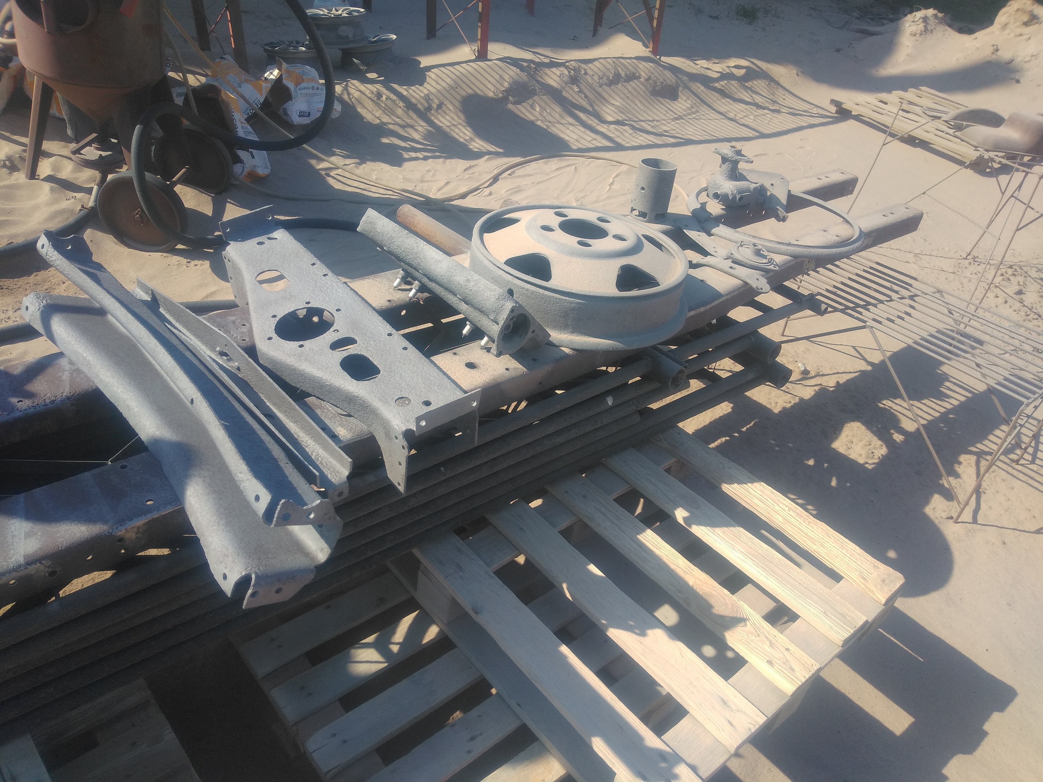

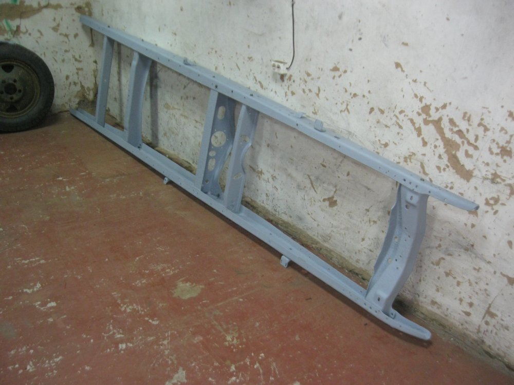

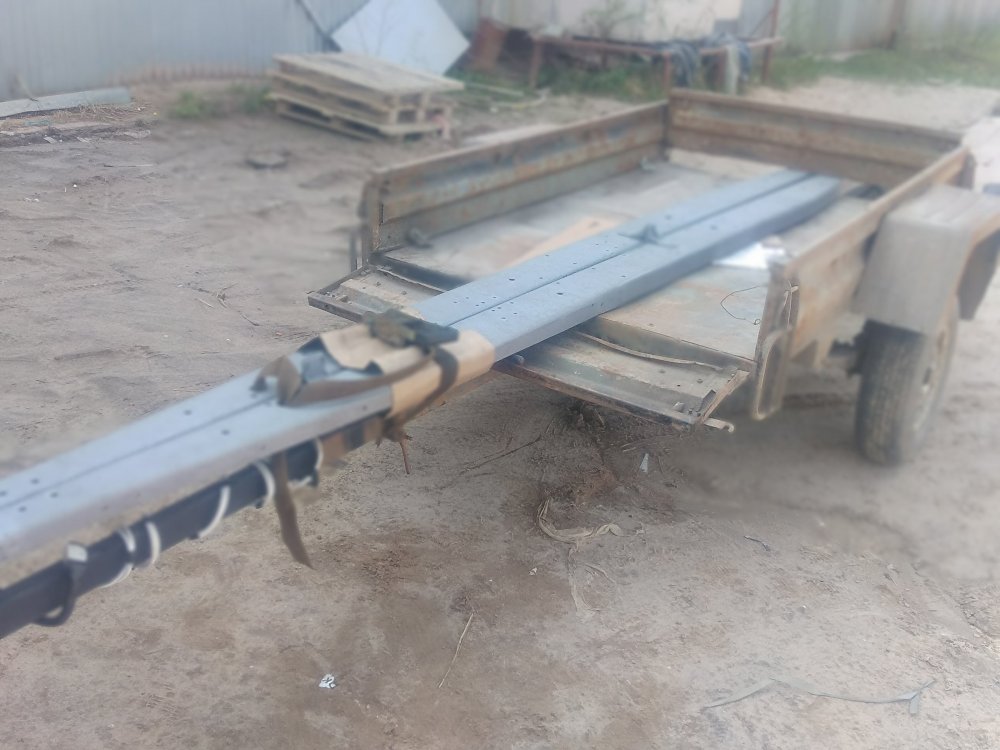

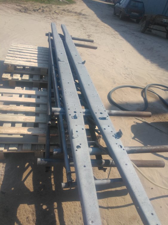

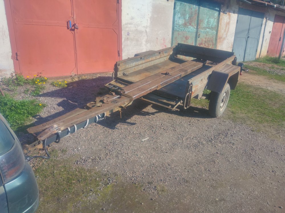

MG-150 248 Жалоба Опубликовано: 17 мая 2021 Ура,товарищи!Полуторка сдвинулась с мертвой точки. Пока в моем распоряжении был прицеп,решил отвезти раму на пескоструй. Погода только радовала. После песка рама и еще некоторые детали были покрыты кислотным грунтом,а поверх акриловым. 2 Цитата Поделиться сообщением Ссылка на сообщение Поделиться на других сайтах

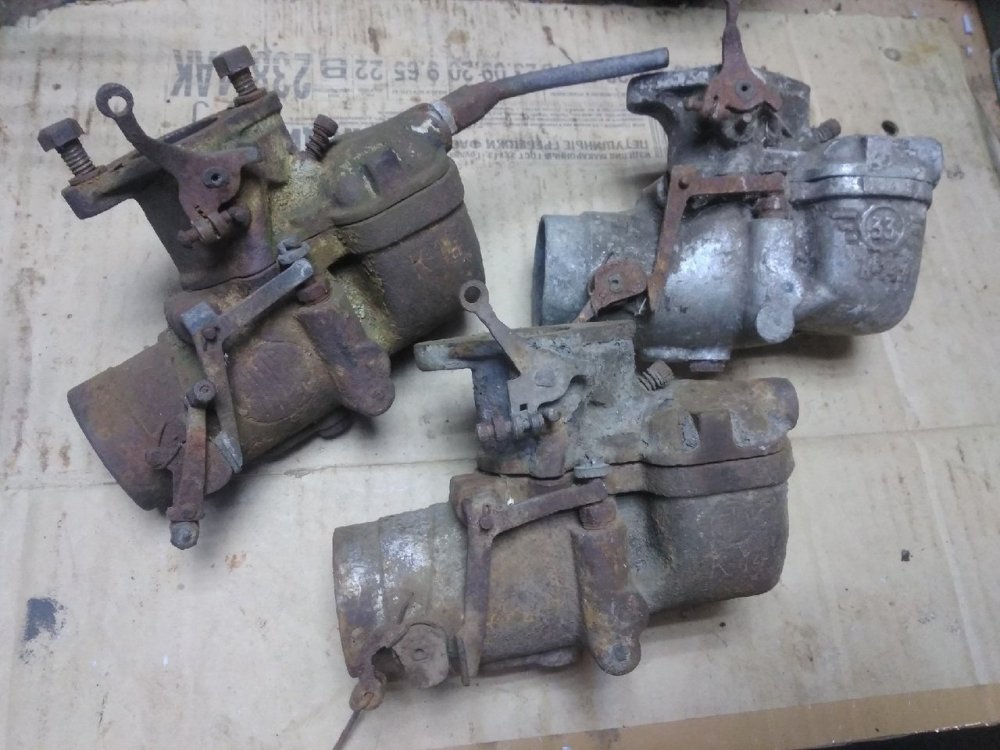

father-gaz 360 Жалоба Опубликовано: 19 мая 2021 Есть два карба К-14, выкладывал вроде на форуме, за 1000р продам оба. Цитата Поделиться сообщением Ссылка на сообщение Поделиться на других сайтах
газ 67 162 Жалоба Опубликовано: 19 мая 2021 Карбюраторы нужны. Цитата Поделиться сообщением Ссылка на сообщение Поделиться на других сайтах
MG-150 248 Жалоба Опубликовано: 20 июля 2021 Наконец-то!Гараж освободился, скоро начнём клепать раму. 1 Цитата Поделиться сообщением Ссылка на сообщение Поделиться на других сайтах

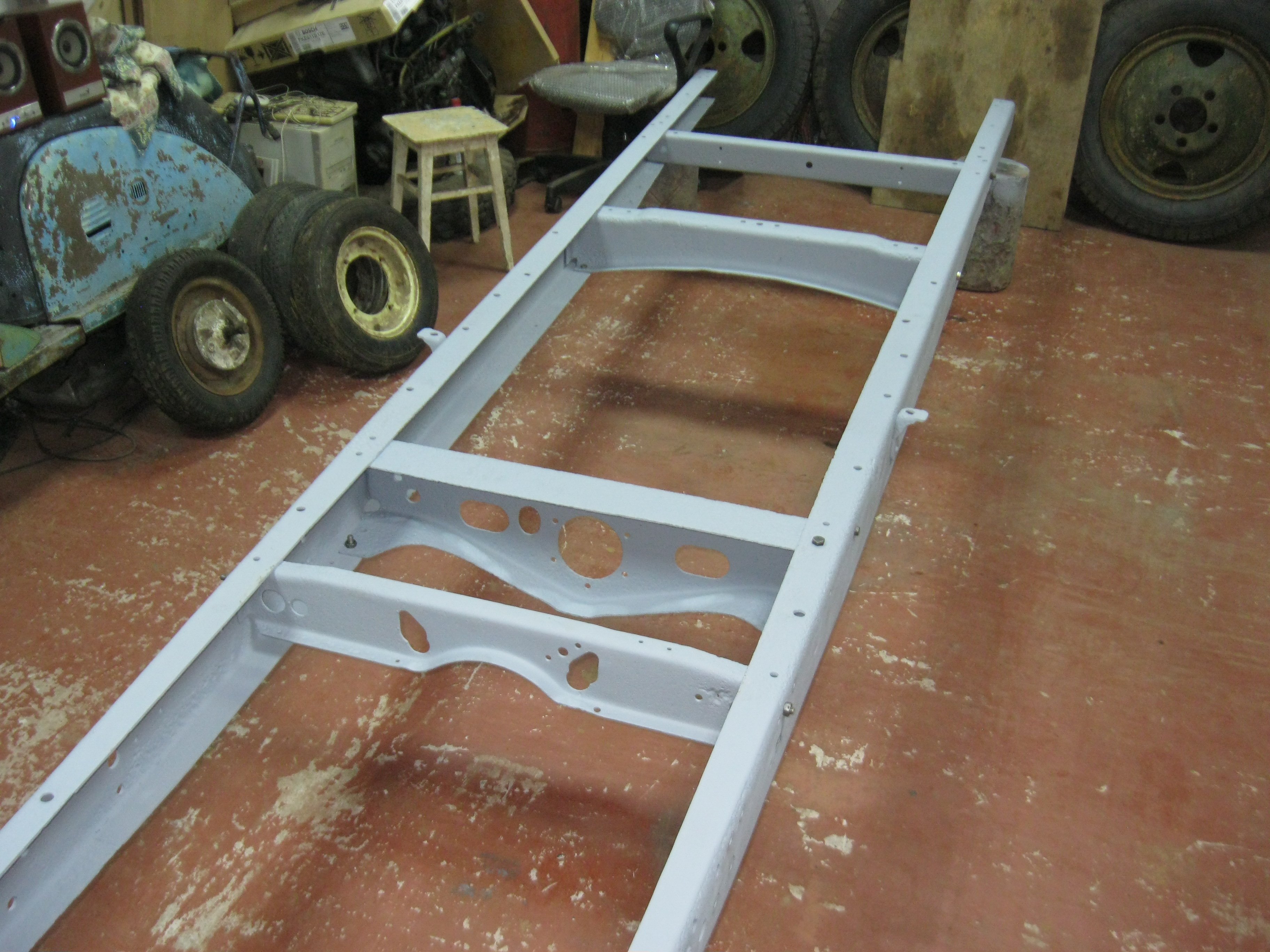

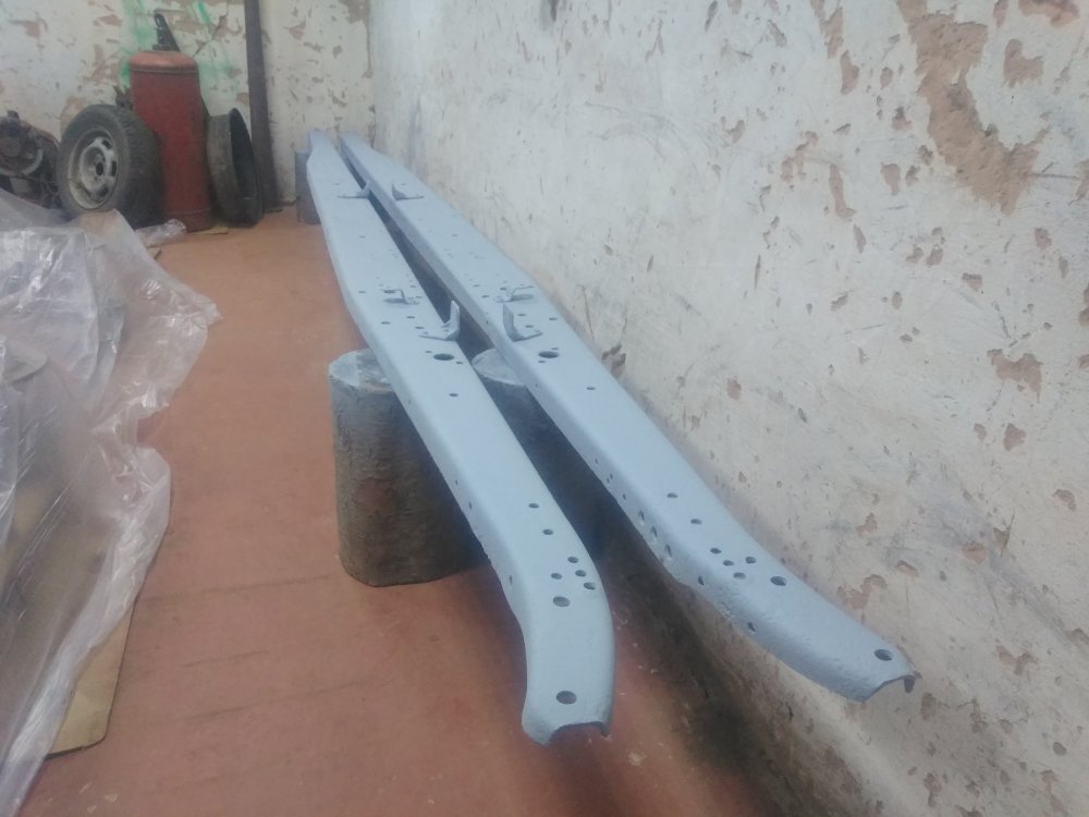

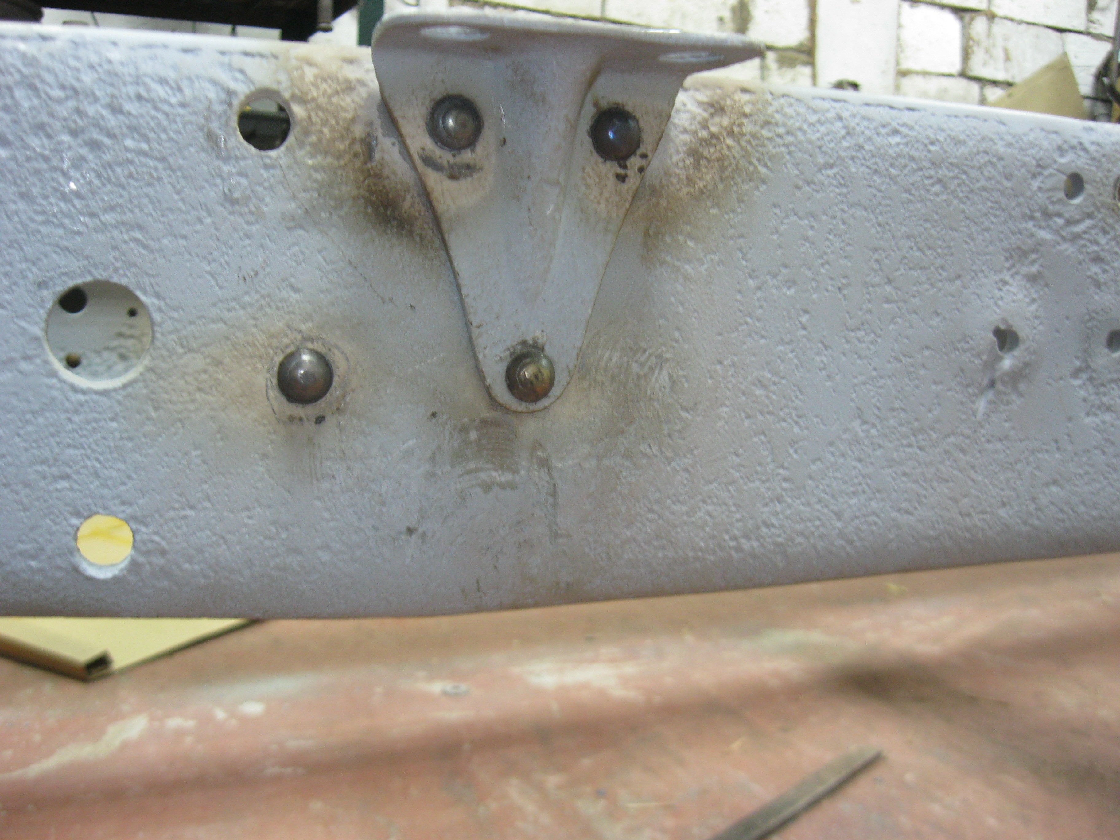

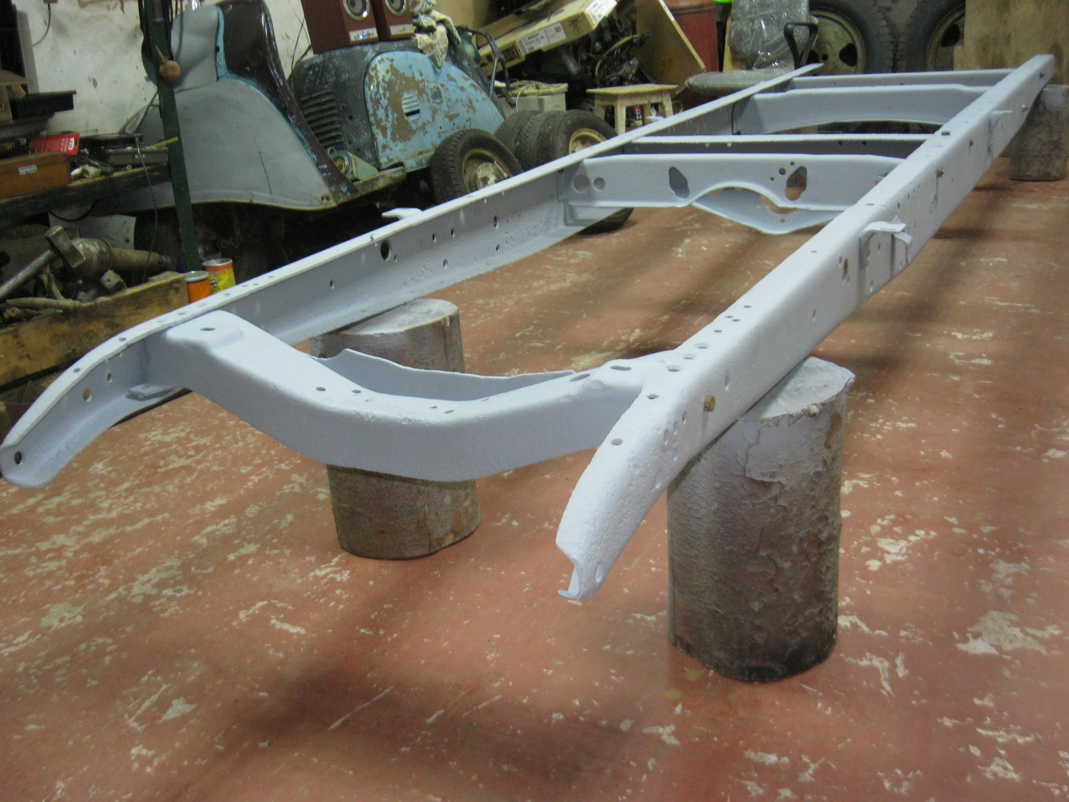

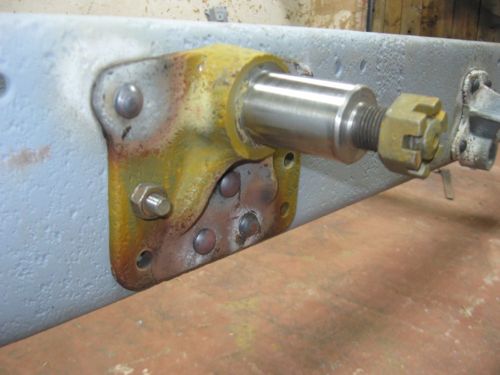

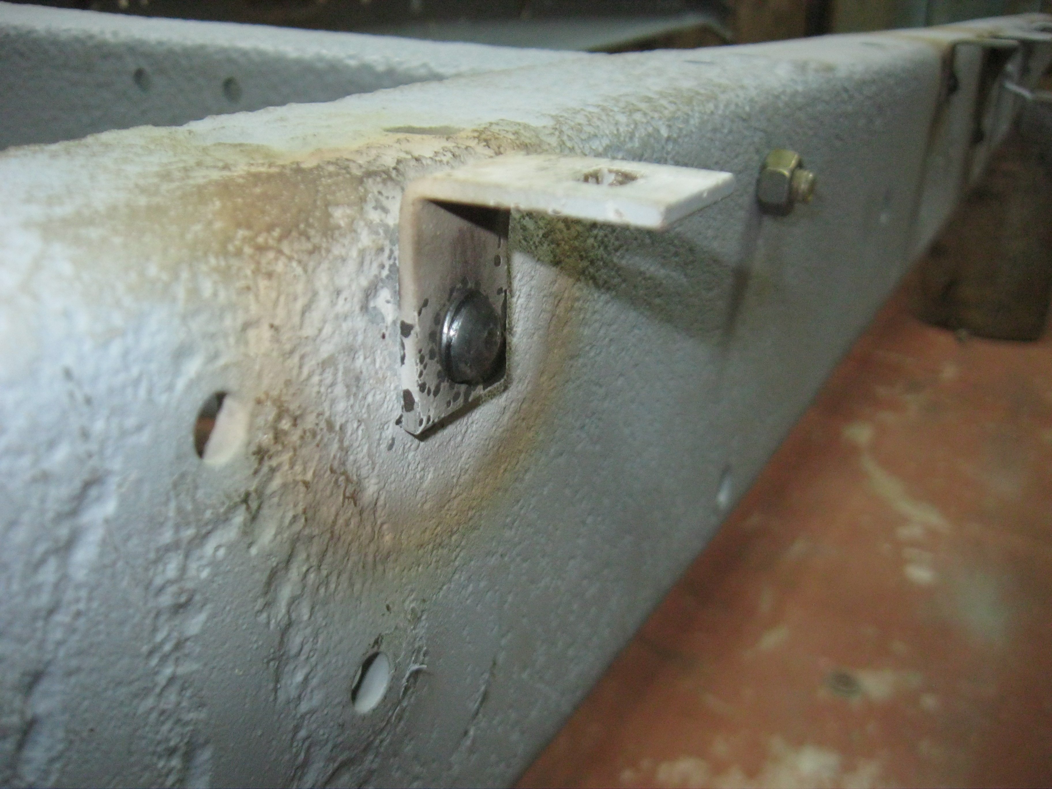

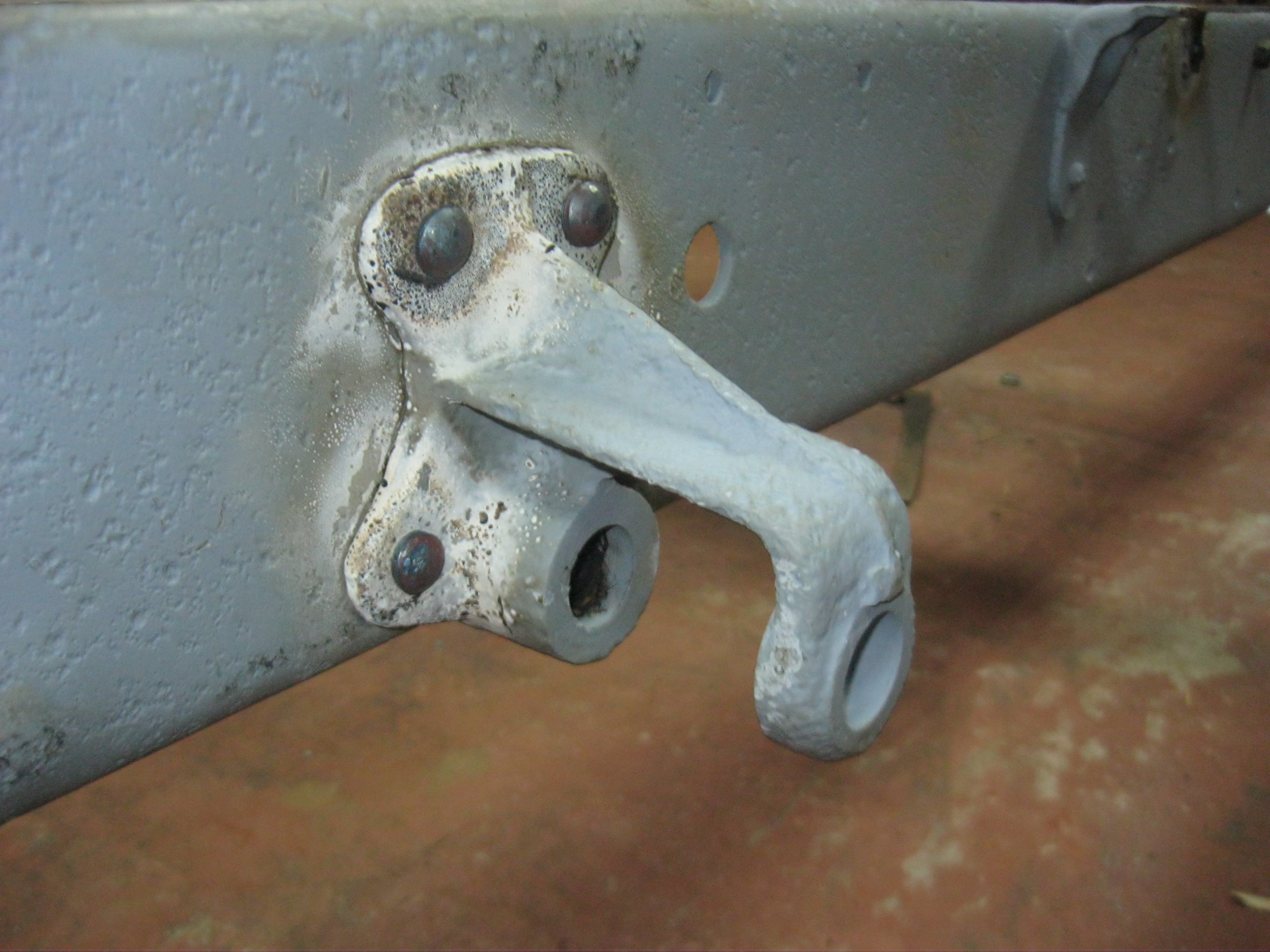

MG-150 248 Жалоба Опубликовано: 19 августа 2021 (изменено) Закончили клепать раму. Процедура довольно трудоемкая. Заклепки разных длин,разных диаметров, оправки-упоры постоянно требуются разной высоты. Много заклепок по бокам, приходится ставить раму на ребро, это очень неудобно. Тем не менее вся эта процедура позади и рама едет на покраску. Изменено 19 августа 2021 пользователем MG-150 1 Цитата Поделиться сообщением Ссылка на сообщение Поделиться на других сайтах

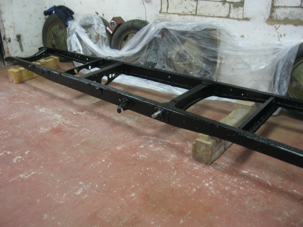

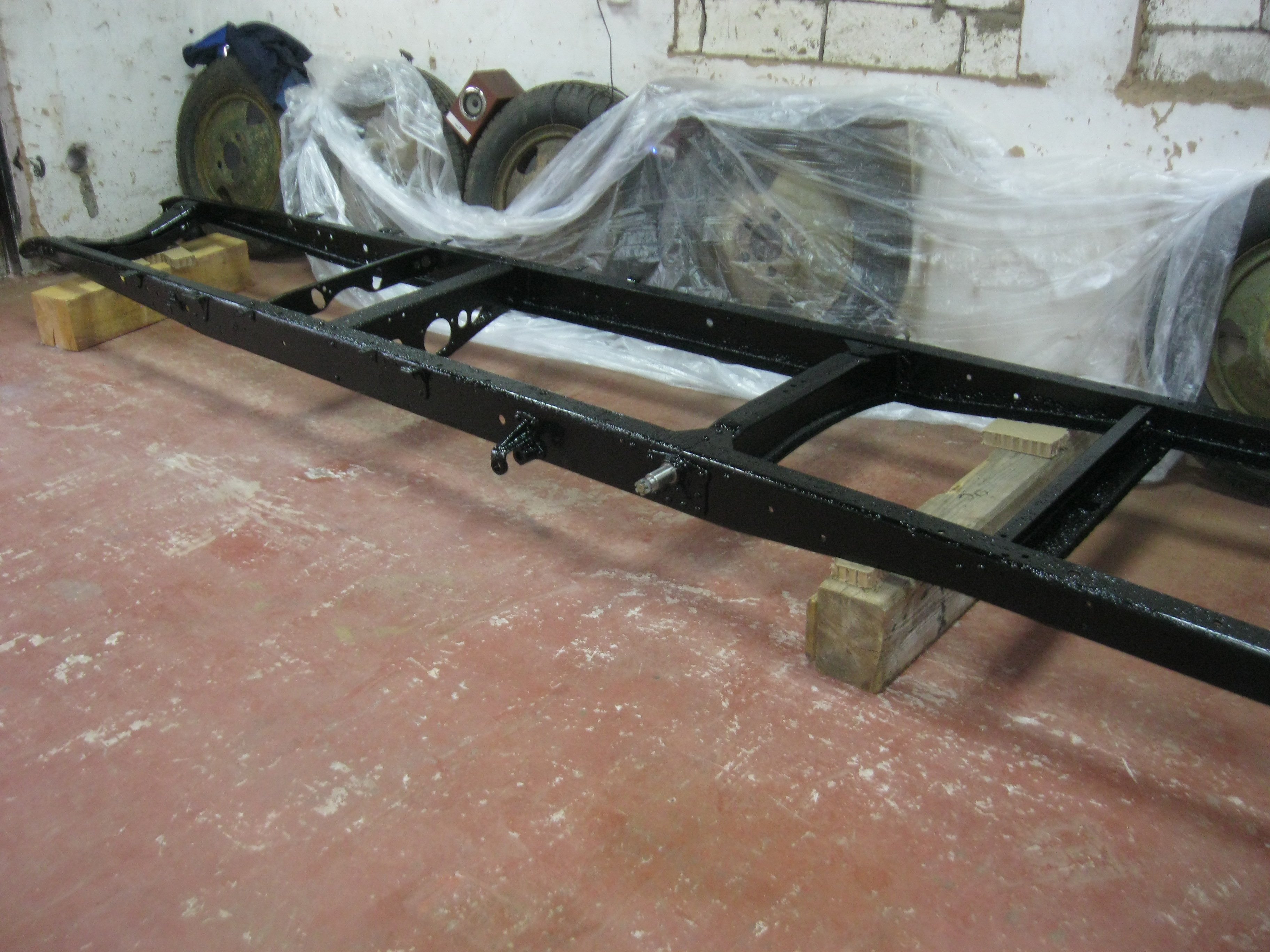

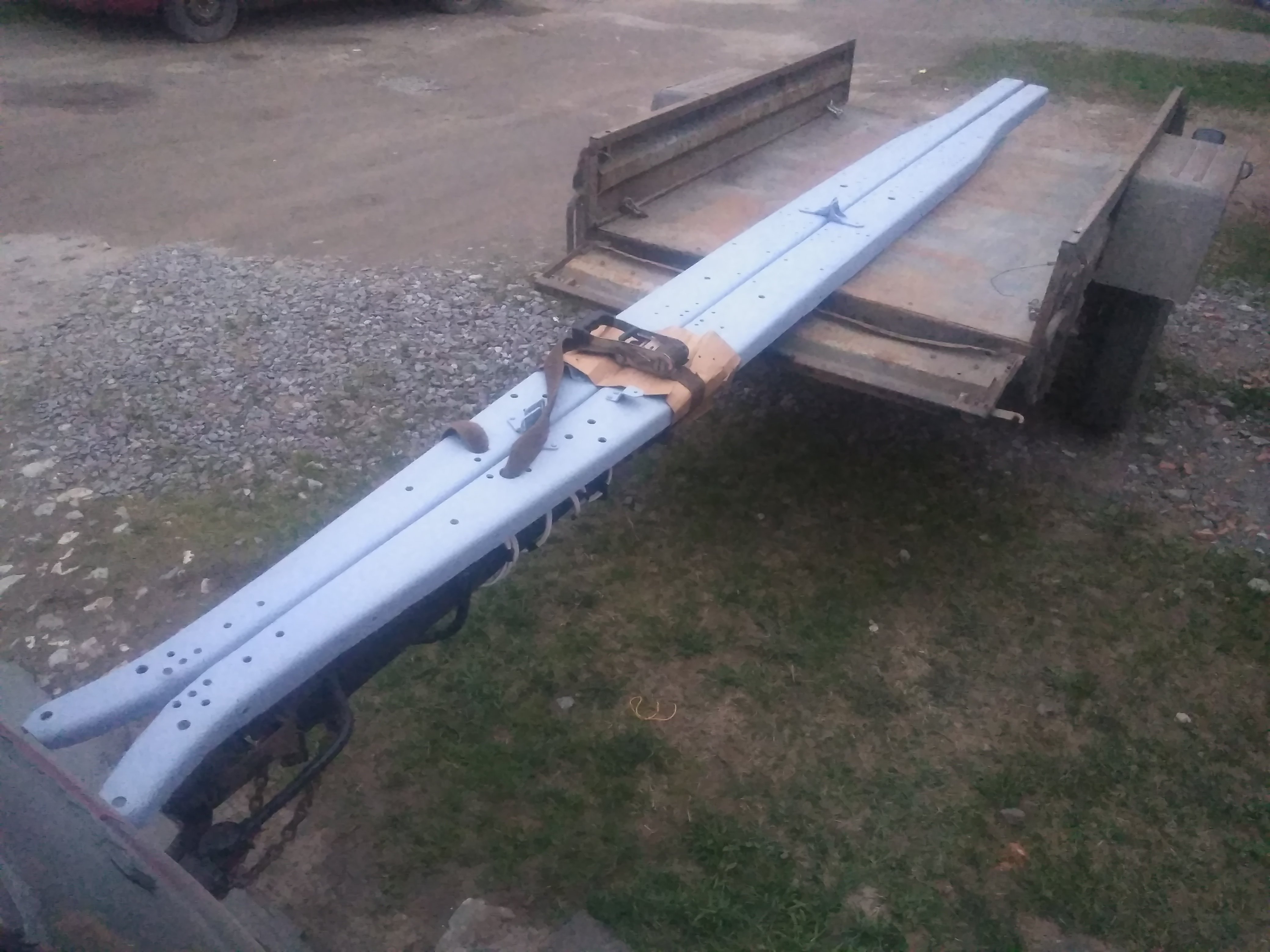

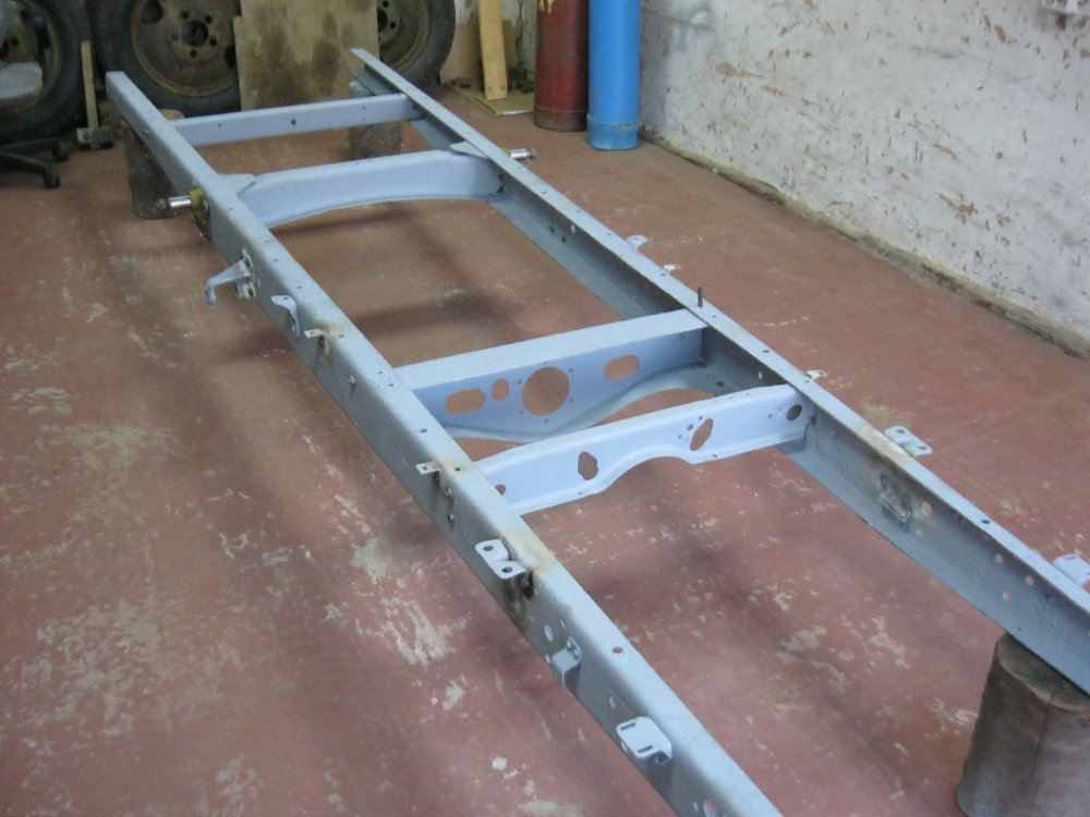

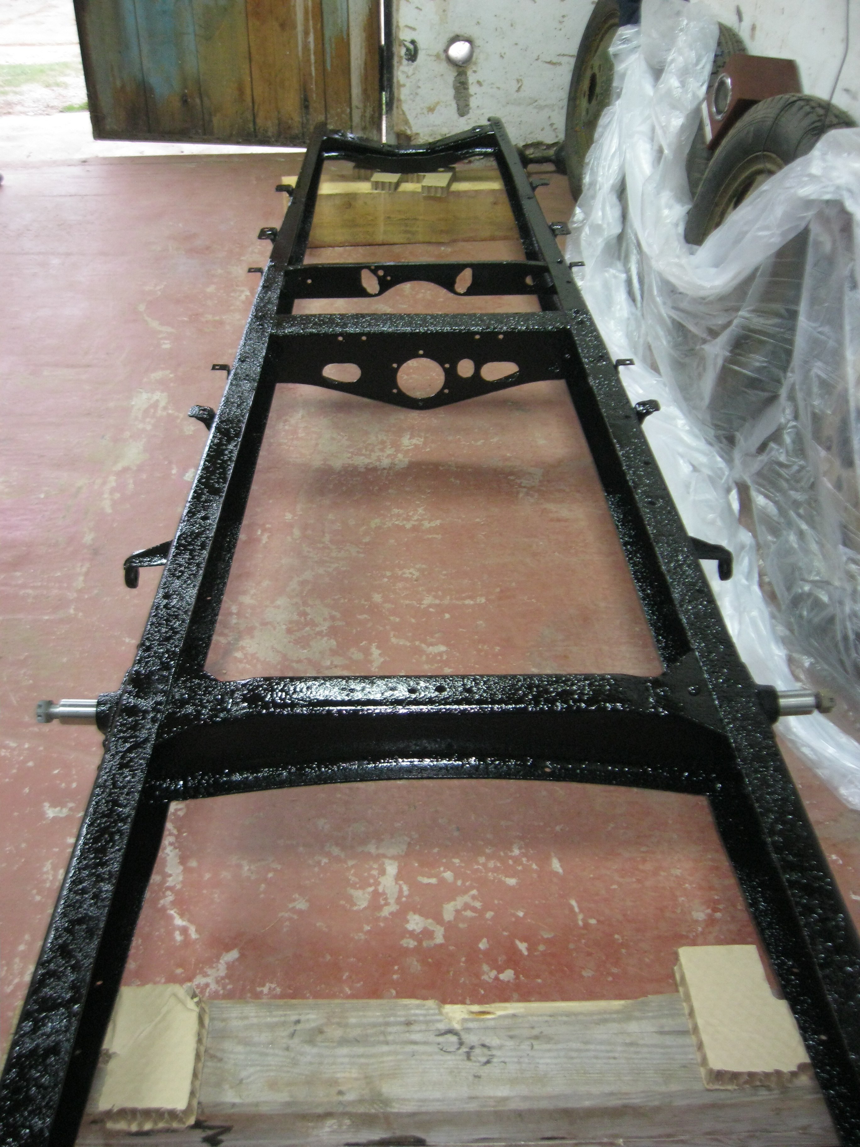

MG-150 248 Жалоба Опубликовано: 19 августа 2021 Ну и собственно фото уже покрашеной рамы. Потихоньку начнем готовить ходовую. 2 Цитата Поделиться сообщением Ссылка на сообщение Поделиться на других сайтах
