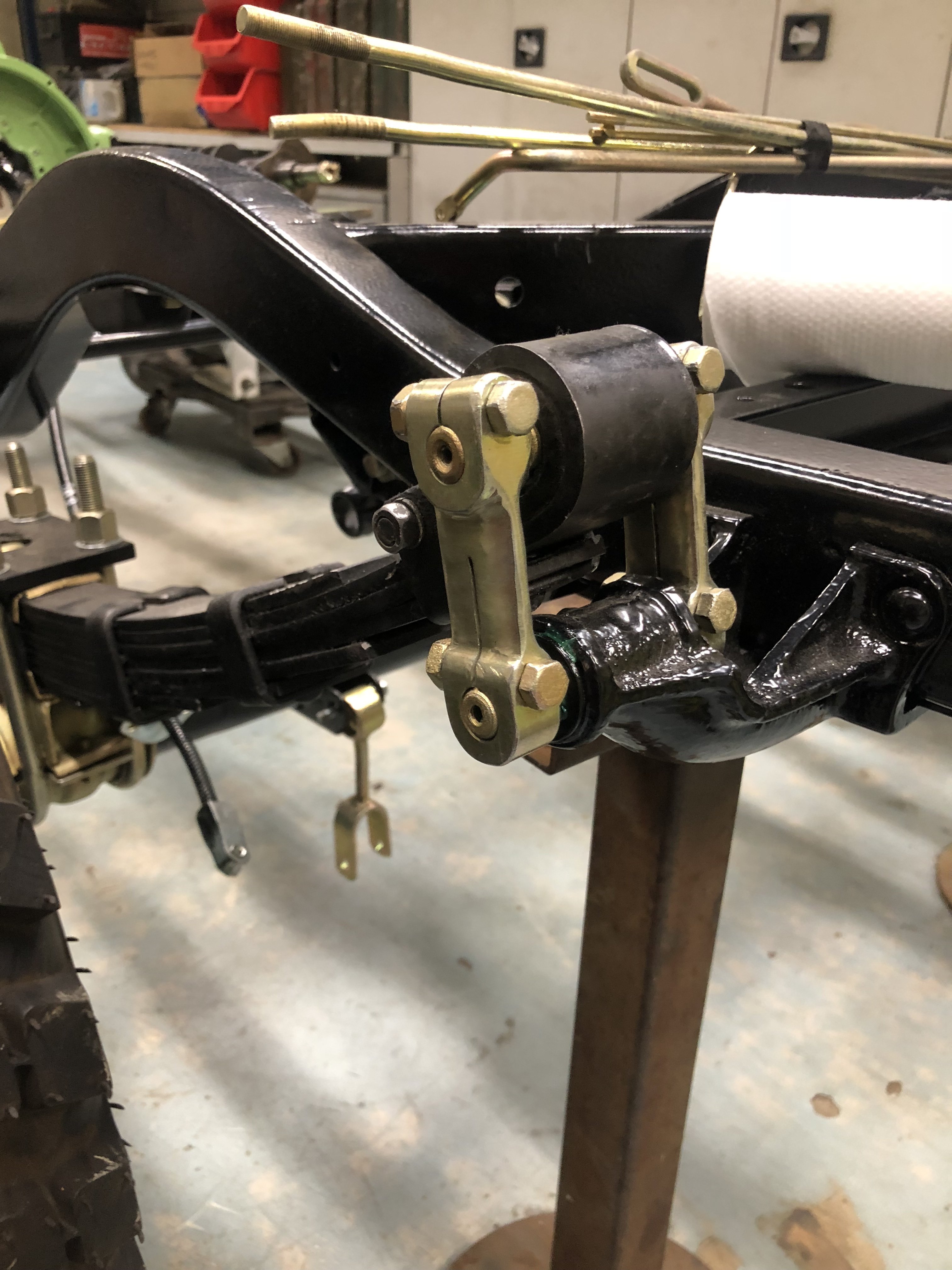

Стакан 1 979 Жалоба Опубликовано: 15 сентября 2019 У тебя в КПП заливная пробка с отверстиев вкручена. Эта пробка для раздатки. А на КПП должна быть пробка без отверстия! Иначе масло гонит наружу. 1 Цитата Поделиться сообщением Ссылка на сообщение Поделиться на других сайтах

трубогиб 4 260 Жалоба Опубликовано: 17 сентября 2019 15 сентября 2019 г. в 23:05, Стакан сказал: У тебя в КПП заливная пробка с отверстиев вкручена. Эта пробка для раздатки. А на КПП должна быть пробка без отверстия! Иначе масло гонит наружу. Спасибо. Цитата Поделиться сообщением Ссылка на сообщение Поделиться на других сайтах
трубогиб 4 260 Жалоба Опубликовано: 17 сентября 2019 16 сентября 2019 г. в 10:49, ДeД сказал: В передних рессорах почему коренной не цельный? Или мне кажется? Так и должно быть. Цитата Поделиться сообщением Ссылка на сообщение Поделиться на других сайтах

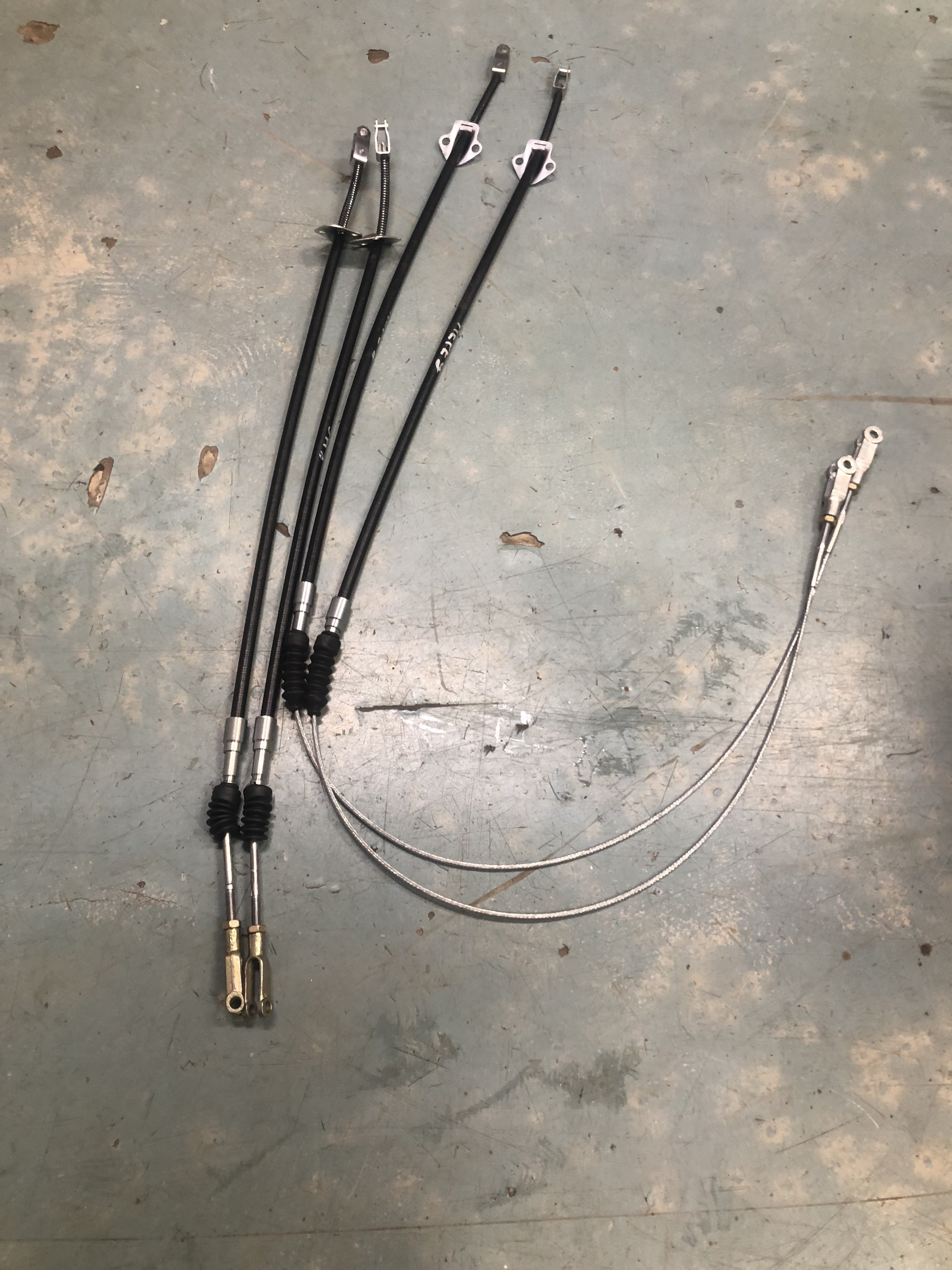

трубогиб 4 260 Жалоба Опубликовано: 6 октября 2019 7 Цитата Поделиться сообщением Ссылка на сообщение Поделиться на других сайтах
Механик водитель 84 Жалоба Опубликовано: 6 октября 2019 Аж глаза режет! Цитата Поделиться сообщением Ссылка на сообщение Поделиться на других сайтах

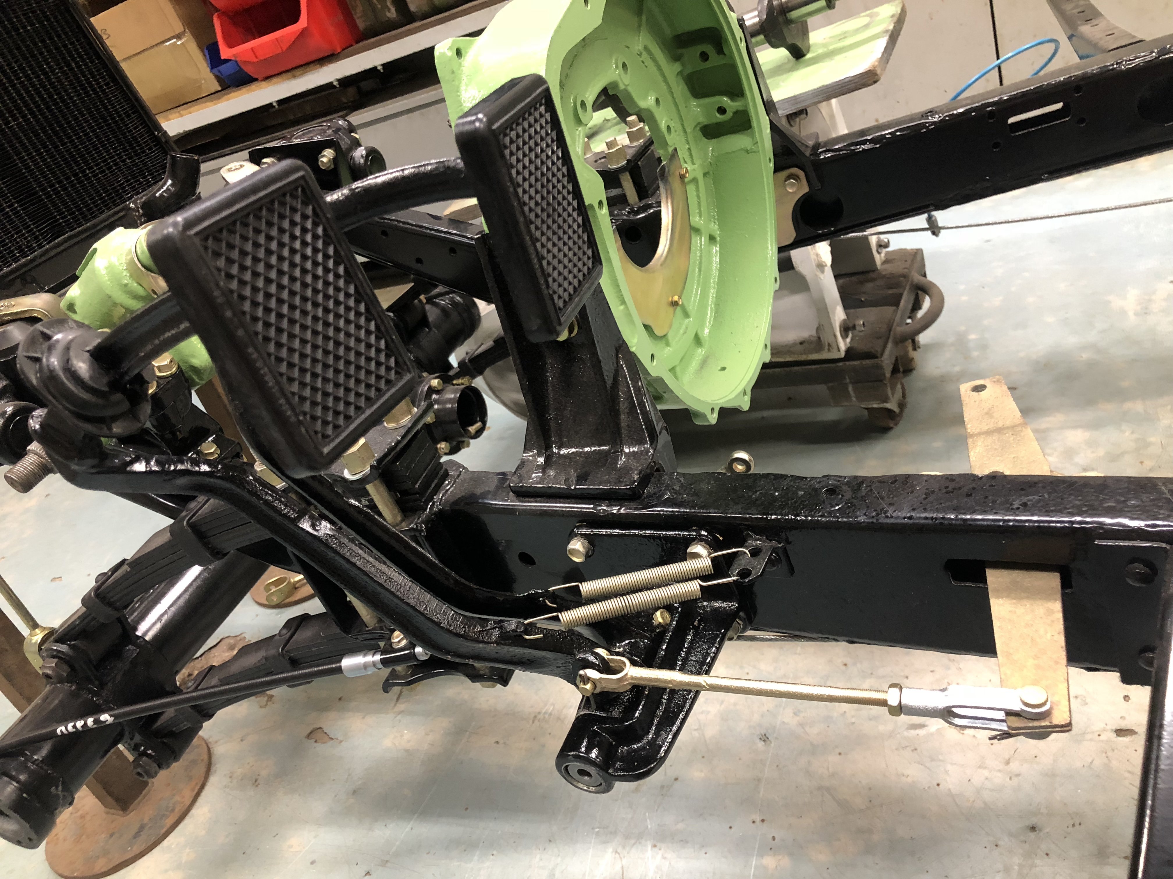

kayot76 48 Жалоба Опубликовано: 6 октября 2019 (изменено) Красиво! Расскажите как вы собирали и регулировали поворотный кулак? Эта тема мало кем рассказана и описана! Только вот одного не пойму - почему на военном автомобиле стало модно весь крепеж оставлять в оцинкованном виде? Такого никогда не было!!! Изменено 6 октября 2019 пользователем kayot76 Цитата Поделиться сообщением Ссылка на сообщение Поделиться на других сайтах
трубогиб 4 260 Жалоба Опубликовано: 6 октября 2019 1 час назад, kayot76 сказал: Красиво! Расскажите как вы собирали и регулировали поворотный кулак? Эта тема мало кем рассказана и описана! Только вот одного не пойму - почему на военном автомобиле стало модно весь крепеж оставлять в оцинкованном виде? Такого никогда не было!!! Регулировка кулака - ровно по учебнику. (Пластинами разной толщины). Данная процедура одинакова для ГАЗ-67, 69, уаз-469, 3151. А про цинк крепежа - для рестоврации это хороший тон (закрасить веником всегда успеем). На серийных машинах крепеж тоже во многих местах имеет цинковое покрытие. Однако, по упрощенному технологическому процессу он закрашивался после сборки агрегатов. 2 Цитата Поделиться сообщением Ссылка на сообщение Поделиться на других сайтах

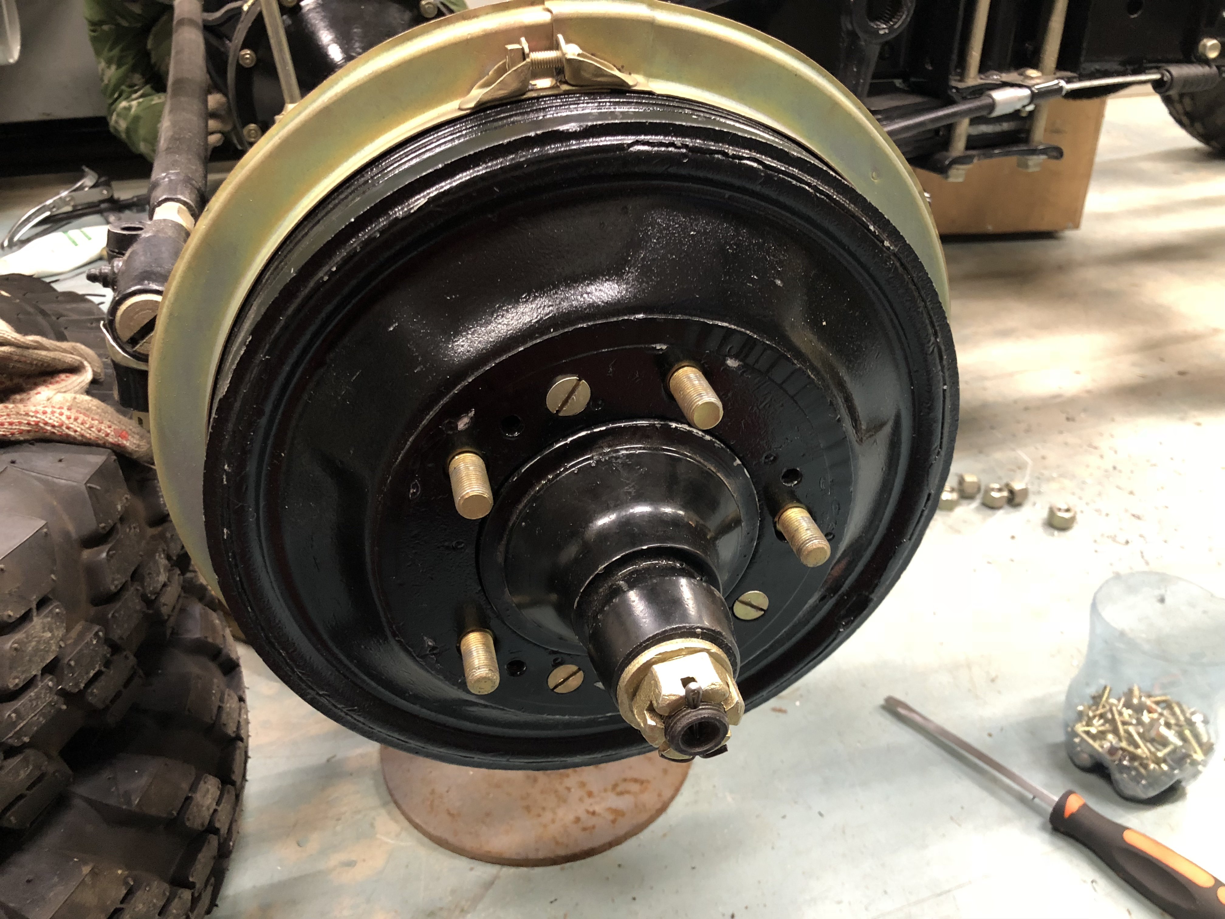

Восход 134 Жалоба Опубликовано: 2 ноября 2019 Все отлично! Но почему все пружины красные? (Должны быть красные и черные) Да и привалочная плоскость ступицы к барабану не окрашивается никогда Цитата Поделиться сообщением Ссылка на сообщение Поделиться на других сайтах
трубогиб 4 260 Жалоба Опубликовано: 2 ноября 2019 8 часов назад, Восход сказал: Все отлично! Но почему все пружины красные? (Должны быть красные и черные) Да и привалочная плоскость ступицы к барабану не окрашивается никогда Кошмар!!! Теперь в приличном обществе и барабан-то не снять! 2 Цитата Поделиться сообщением Ссылка на сообщение Поделиться на других сайтах
