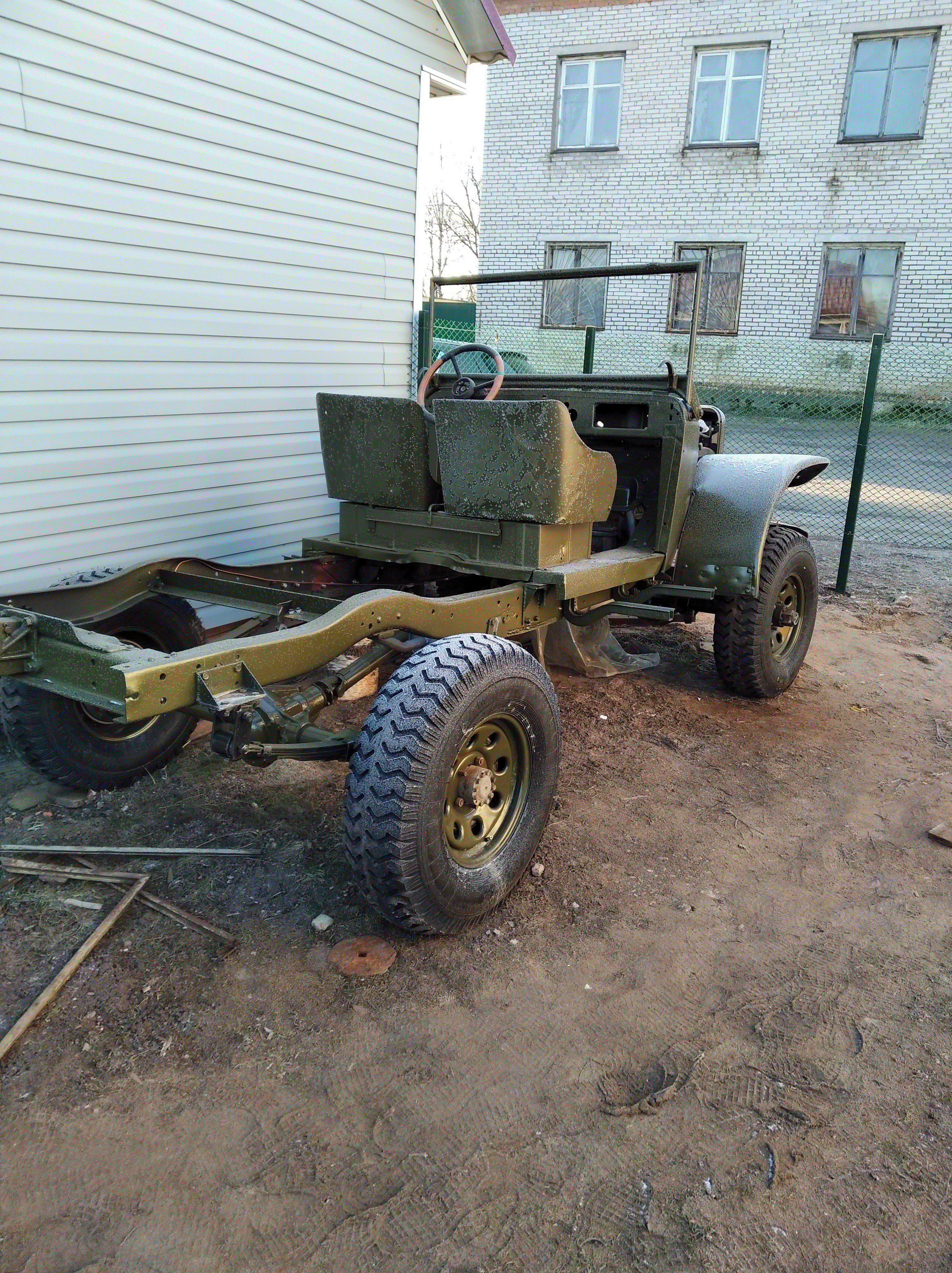

Дмитрий 1980 1 970 Жалоба Опубликовано: 5 февраля 2020 высоковат наверно получился... но тут уж, как есть.. ближе к теплу буду думать, как исправить..рессоры новые.. говорят позже просядут сами)) по кабине -осталось прикрутить подножки, бардачок, воздуховод, с капотом наверно проще будет чем у полуторки.. боковинки совсем не длинные.под капот зазор в 83 см оставил , дальше тягами подровняю как нужно...... ну и рамку стекла нужно колхозить.. сидения оставил какие были.. водительское с короткими бортами(говорят так удобнее водителю), а пассажирское с широкими( что бы не вывалился кто ненароком) сами подушки от ваз2101 с неб переделками очень даже годятся.. 10 Цитата Поделиться сообщением Ссылка на сообщение Поделиться на других сайтах
Дмитрий 1980 1 970 Жалоба Опубликовано: 11 февраля 2020 учитывая опыт установки капотов на полуторки.. тут все много проще. только не привычное открывание ,одновременно нажимая на 2 рычажка поднимаешь боковинку.. удобной ручки как в полуторке нет(( центральная петля от 157 го... т.к родная ну совсем уставшая была.. да и сама конструкция не удачная там..поэтому и сгнивают петельки.. 2 Цитата Поделиться сообщением Ссылка на сообщение Поделиться на других сайтах
Дмитрий 1980 1 970 Жалоба Опубликовано: 11 февраля 2020 крылья огромные.. до мотора не добраться от слова -совсем....нужно как в самолете по крылу лезть))) 1 Цитата Поделиться сообщением Ссылка на сообщение Поделиться на других сайтах
Дмитрий 1980 1 970 Жалоба Опубликовано: 11 февраля 2020 если есть у кого.. нужны размеры кузовка.. так же интересует установка акб... под капотом там и места то нет.. Цитата Поделиться сообщением Ссылка на сообщение Поделиться на других сайтах

shurlin 13 Жалоба Опубликовано: 26 февраля 2020 11.02.2020 в 20:21, Дмитрий 1980 сказал: если есть у кого.. нужны размеры кузовка.. так же интересует установка акб... под капотом там и места то нет.. Размеров пока нет всех, но в работе. Скорее всего буду тоже делать кузов сам, благо там не так сложно и поздняя версия вообще наполовину из фанеры. По аккуму - он стоит слева у радиатора, на раме должен быть диагональная рейка, к ней крепится поддон Цитата Поделиться сообщением Ссылка на сообщение Поделиться на других сайтах
