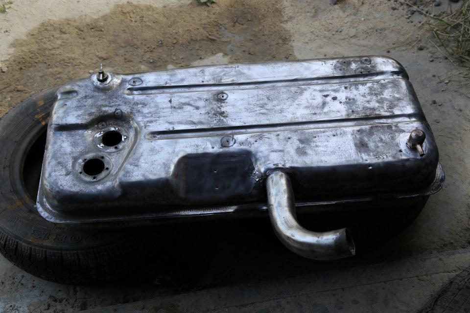

gazonchik1969 1 642 Жалоба Опубликовано: 29 июня 2019 этот?? Цитата Поделиться сообщением Ссылка на сообщение Поделиться на других сайтах
gazonchik1969 1 642 Жалоба Опубликовано: 29 июня 2019 (изменено) такой?? Изменено 29 июня 2019 пользователем gazonchik1969 Цитата Поделиться сообщением Ссылка на сообщение Поделиться на других сайтах
mozddok 243 Жалоба Опубликовано: 29 июня 2019 2 минуты назад, gazonchik1969 сказал: этот?? да Цитата Поделиться сообщением Ссылка на сообщение Поделиться на других сайтах
mozddok 243 Жалоба Опубликовано: 29 июня 2019 Щуп не хочется трогать. Проблема одна места мало между кузовом и топливным баком, у меня имеется штуцер для обратки, но его я могу врезать только рядом с топливный датчиком так как гайку смогу только там затянуть, но боюся крышечку закрутить не смогу. Поэтому и спрашиваю кто как делал, в сливную пробку не хочу боюсь что нормально обратка работать не будет, да и лишнии шланги внизу ни к чему, вместо щупа тоже нет желания хочется чтобы он остался. Может впаять трубку да и забыть. Цитата Поделиться сообщением Ссылка на сообщение Поделиться на других сайтах
gazonchik1969 1 642 Жалоба Опубликовано: 29 июня 2019 Только что, mozddok сказал: да Только что, mozddok сказал: Проблема одна места мало между кузовом и топливным баком лючок есть?? Цитата Поделиться сообщением Ссылка на сообщение Поделиться на других сайтах
gazonchik1969 1 642 Жалоба Опубликовано: 29 июня 2019 (изменено) если нет доступа к заборнику и датчику(топливн. бак) - делай (сей доступ). иначе - полная техбезграмотность (черта современности.. в т. ч. - применительно к автопрому)) Изменено 29 июня 2019 пользователем gazonchik1969 Цитата Поделиться сообщением Ссылка на сообщение Поделиться на других сайтах
mozddok 243 Жалоба Опубликовано: 29 июня 2019 26 минут назад, gazonchik1969 сказал: если нет доступа к заборнику и датчику(топливн. бак) - делай (сей доступ). иначе - полная техбезграмотность (черта современности.. в т. ч. - применительно к автопрому)) Это точно. Да лючек имеется.Прикину завтра, лижбы не упиралось ничего и ни куда Цитата Поделиться сообщением Ссылка на сообщение Поделиться на других сайтах
gazonchik1969 1 642 Жалоба Опубликовано: 29 июня 2019 совет(из опыта) буде ставить такой БП трубку обратки - сильно не укорачивай (полсантиама, не боле, до дна). обретёшь - резервную подачу. на счёт "противодавления" - не тужи (высота бака - далека от критичной)) Цитата Поделиться сообщением Ссылка на сообщение Поделиться на других сайтах

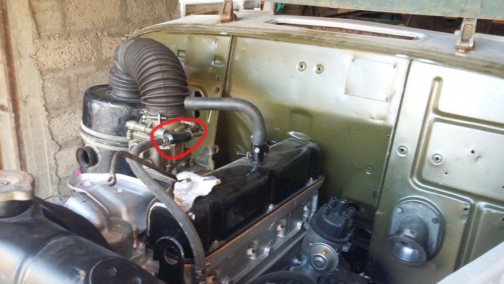

mozddok 243 Жалоба Опубликовано: 29 июня 2019 34 минуты назад, Саша Вии сказал: В фильтр грубой очистки топлива. Там самое место. Вообще не вижу проблемы, зачем устраивать обратку. На 421 двигателе с завода энта обратка не предусмотрена на карбе, и ничего страшного ,все прекрасно работает. Не спорю ну зачем насос топливный перетруждать, лишнее спокойно будет в бак стекать и все. У меня на карбе стоит тройничек под обратку так почему же его не использовать по прямому предназначению. Цитата Поделиться сообщением Ссылка на сообщение Поделиться на других сайтах
mozddok 243 Жалоба Опубликовано: 29 июня 2019 Вот такая обраточка стоит, и я думаю что она уж явно не самопальная. Видел такие стоят на военных электрогенераторах. Цитата Поделиться сообщением Ссылка на сообщение Поделиться на других сайтах
Федот68 4 338 Жалоба Опубликовано: 29 июня 2019 (изменено) от не бейте больно не помню - есть ли на родном 69 баке и где стоит. Воздушная трубка, что с залиной горловиной объединена на большинстве машин.( чтобы при заливке бака воздух выходил не по той же трубе.ч то и бензин) тупо разрезать в удобном месте и туда тройник с обраткой Бюджетно и просто. на фото выше ( От Газончика 1969) - воздушный штуцер на баке имеется. Какие вопросы ? Часто от старости крепления и заборника и поплавка превращаются... В мягко говоря - трудноразбираемые узлы ( ржа. мать её) Ну а шланжик разрезать - завсегда можно. Изменено 29 июня 2019 пользователем Федот68 Цитата Поделиться сообщением Ссылка на сообщение Поделиться на других сайтах
