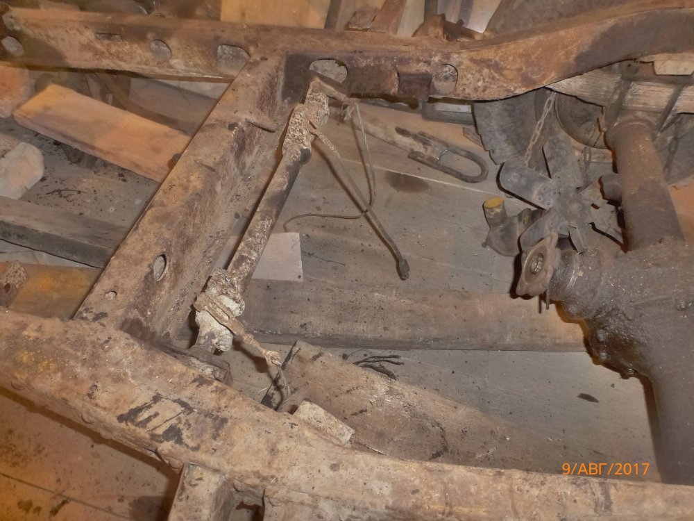

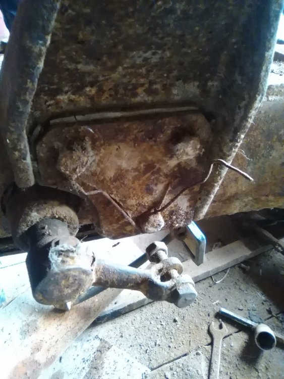

Starship 2 Жалоба Опубликовано: 12 декабря 2019 Приветствую всех форумчан, счастливых обладателей ГАЗ-67... Недавно решил начать восстановление этого авто. Демонтировал с рамы весь колхоз, дабы сделать пескоструйную обработку и покраску. Но столкнулся с проблемой. Болты, которыми крепятся узлы к раме, безнадежно закисли в ней, и при откручивании обломились. В часности: болты крепления задних опор двигателя, болты крепления качелей механических тормозов, болты препления отбойников переднего и заднего мостов. Можно, конечно, высверлить и нарезать какую не попадя новую резьбу, но захотелось сделать всё по уму. Перешерстив форумы, поискав в интернете, перелистав чертежи, и даже связавшись с заводом Красная Этна, ничего толком не смог отыскать..... Какие стояли болты? Какая резьба и шаг? Вот и решил, просить помощи у Вас.... Кто то наверняка сталкивался с такой же или подобной проблемой? Если есть информация, поделитесь пожалуйста. Я и думаю, многие форумчане, будут Вам признательны. С уважением, Дмитрий. Вологда. Цитата Поделиться сообщением Ссылка на сообщение Поделиться на других сайтах

cubic 328 Жалоба Опубликовано: 15 декабря 2019 (изменено) Попробуйте вывернуть,то что обломилось. Пришел в процессе к методу, даже если заподлицо срезало, наварки аргоном или полуавтоматом бугорка (удлинняем остатки) и привариваем железягу и через 20 сек осторожно откручиваем. На раме открутил все обломыши. Главное нагрев,можно вд полить. Изменено 15 декабря 2019 пользователем cubic Цитата Поделиться сообщением Ссылка на сообщение Поделиться на других сайтах
Starship 2 Жалоба Опубликовано: 15 декабря 2019 Мне сказали, резьба дюймовая... Заломыши болтов торчат внутрь рамы и там накисло на них, вот и не смог открутить, хотя всё пробрызгал вдэшкой не один раз..... Цитата Поделиться сообщением Ссылка на сообщение Поделиться на других сайтах

cubic 328 Жалоба Опубликовано: 16 декабря 2019 Там еще закладные гайки внутри Цитата Поделиться сообщением Ссылка на сообщение Поделиться на других сайтах

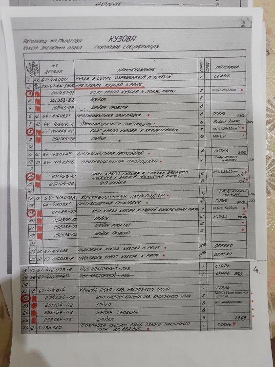

Стакан 1 979 Жалоба Опубликовано: 16 декабря 2019 На раме: - закладные гайки на лапы крепления двигателя - М10 шаг 1,5; - закладные гайки на крепления кузова (те, что на лонжеронах); крепление качалки сцепления; кронштейны тормозного вала; и пр - М8 шаг 1,5 - закладные гайки крепления кузова на центральной поперечине; кронштейна поддержки кривого стартера (который за радиатором) - М6 шаг 1,5 1 Цитата Поделиться сообщением Ссылка на сообщение Поделиться на других сайтах

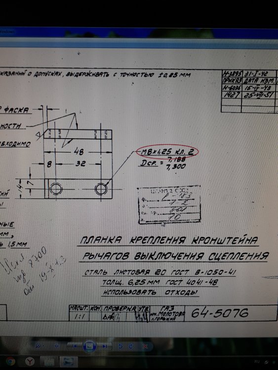

kayot76 48 Жалоба Опубликовано: 16 декабря 2019 (изменено) На раме М8 х 1,25 и разная длинна болтов... Болт М10х1,5х95 с полукруглой головкой и квадратным подголовником. А лучше посмотреть спецификацию, большинство номеров крепежа до сих пор используется. Лично я в интернете все это выискивал и заносил в таблицу. Изменено 16 декабря 2019 пользователем kayot76 1 Цитата Поделиться сообщением Ссылка на сообщение Поделиться на других сайтах

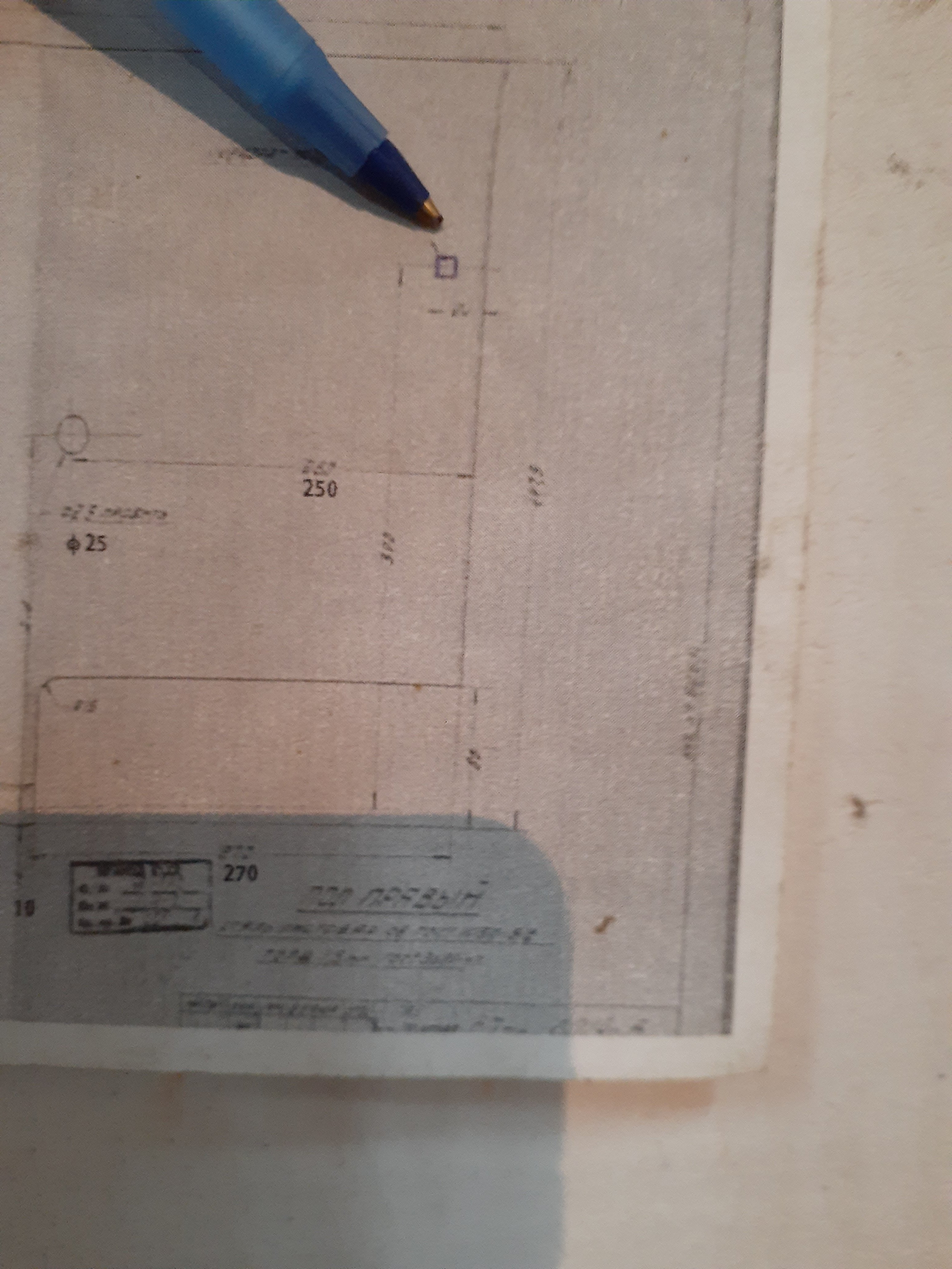

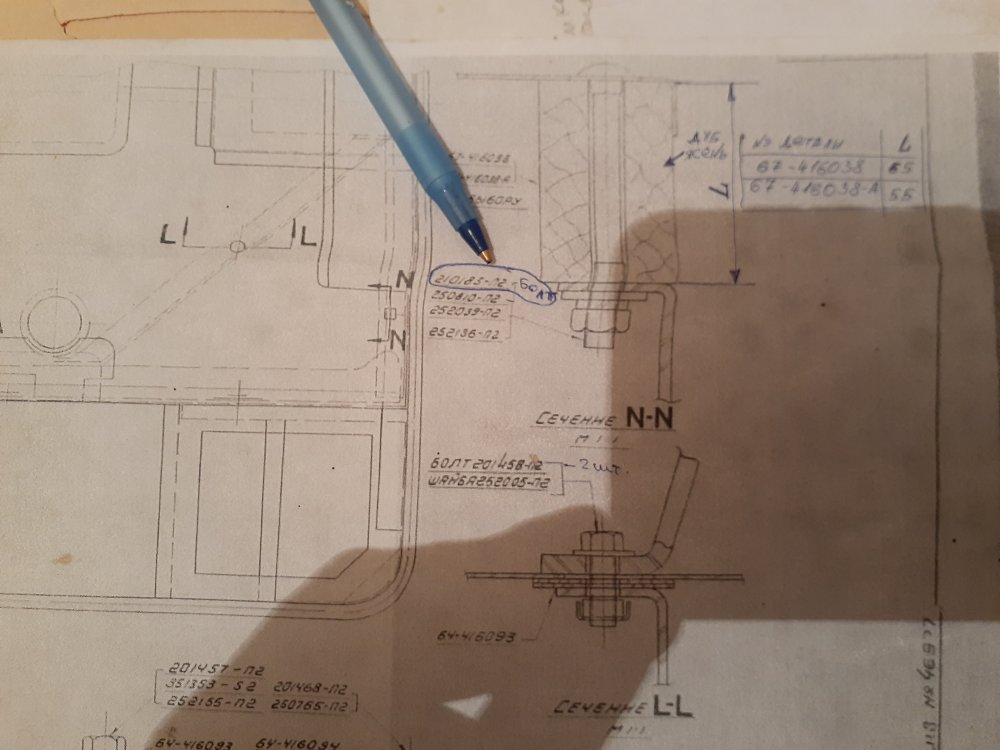

Starship 2 Жалоба Опубликовано: 17 декабря 2019 16 часов назад, kayot76 сказал: Болт М10х1,5х95 с полукруглой головкой и квадратным подголовником. А этот куда шёл??? Если на кронштейн крепления двигателя, то у меня они с просверленными головками были, под проволоку..... Цитата Поделиться сообщением Ссылка на сообщение Поделиться на других сайтах
kayot76 48 Жалоба Опубликовано: 17 декабря 2019 24 минуты назад, Starship сказал: Приветствую Всех!!!! Огромное СПАСИБО!!! Буду высверливать потихоньку и резьбу исправлять! А подскажите ещё, болты крепления отбойников (резиновых подушек) переднего и заднего моста какие были по размерности, шагу и размеру??? С уважением, Дмитрий. Посмотрю,напишу. Цитата Поделиться сообщением Ссылка на сообщение Поделиться на других сайтах
kayot76 48 Жалоба Опубликовано: 17 декабря 2019 36 минут назад, Starship сказал: А этот куда шёл??? Если на кронштейн крепления двигателя, то у меня они с просверленными головками были, под проволоку..... Эти два болта крепят кузов к задней поперечине рамы. Посмотрите чертеж(пол правый, пол левый),там как раз квадратные отверстия. 1 Цитата Поделиться сообщением Ссылка на сообщение Поделиться на других сайтах
