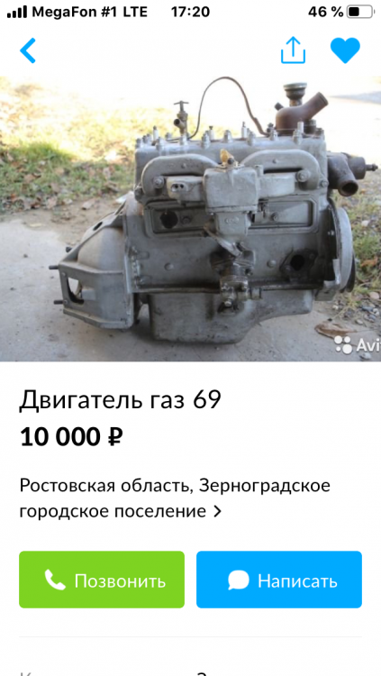

asaratov@gmail.com 24 Жалоба Опубликовано: 15 декабря 2019 (изменено) 20 минут назад, Гога68 сказал: в ремонте сделашь как надо и видя С этим согласен, башка в разбег: и покататься хочется и понимаю риск покупки б/у или восстановленного не на твоих глазах. нашел на авито двс с хранения, но нет документов и с виду поржавевший... просят 30т Изменено 15 декабря 2019 пользователем asaratov@gmail.com Цитата Поделиться сообщением Ссылка на сообщение Поделиться на других сайтах
asaratov@gmail.com 24 Жалоба Опубликовано: 15 декабря 2019 Вот в Ростове продают, только как проверить? Цитата Поделиться сообщением Ссылка на сообщение Поделиться на других сайтах

Федот68 4 325 Жалоба Опубликовано: 15 декабря 2019 42 минуты назад, asaratov@gmail.com сказал: Вот в Ростове продают, только как проверить? Вот буквально сегодня по просьбе Булата ездили с Виталиком смотреть мотор. Который 21Б/УАз450 . Тридцать лет хранения в углу гаража. Комплектноть посмотрели - гут. Номера на гбц, на отливке блока - ОНО. А вот проворачивать - даже в голову не пришло. Бо мотор "по сказкам " достался дедушке хозяина "с военки" - похоже,что после войскового ремзавода. И масло если и видел - то только при сборке. За тридцать ( иль больше ?? ) лет могло и кольца прихватить, да и вкладыши тож Не отмачивая керосином/маслом стронуть его - значит подрать как минимум вкладыши.... Так что весь осмотр - только внешний. ( я не про наш случай, а про эту объяву) Хотя 10 тыр - он полюбому стоит. Но повторюсь - до вскрытия /смазки ( ладно - ГБЦ можно и не вскрывать, чтоб на прокладку не попасть) даже страгивать с места колено - себе дороже. Цитата Поделиться сообщением Ссылка на сообщение Поделиться на других сайтах
Федот68 4 325 Жалоба Опубликовано: 15 декабря 2019 2 часа назад, asaratov@gmail.com сказал: Первые фото это запасной двигатель, теперь понимаю в лучшем случае на зч. 20тр- средняя цена работы по Саратову за капиталка. За капиталку ныне вполне массовых моторов . За работу по капиталке даже УМЗ417/ЗМЗ402 - многовато 20 тыр ( если блок живой - с целыми постелями КВ и постелями РВ). Хотя тоже - как делать. Коль "для сэбэ" и вдумчиво... То вряд ли кто тебе продольный люфт колена вгонять в положенные 5-15 соток станет. Вкинут новые упорные кольца в лучшем случае... И с продолным люфтом распреда таж ботва... В сборке мотора "по уму" много тонкостей, которыми "майстера" обычно пренебрегают. Так что - купляй заводской мануал по своему мотору ( распечатывай на бумаге) и вперёд Гога расскажет, как оно Он именно этим сейчас занимается. Цитата Поделиться сообщением Ссылка на сообщение Поделиться на других сайтах

Anton1 8 Жалоба Опубликовано: 15 декабря 2019 За 10 000 можно вполне годный мотор купить. Я на 1й свой ГАЗик 10 лет назад забрал родной мотор с Победы 49 года за пару полторашек пива. Он подъедал мало. Но откровенно струёй оно не текло из него. При этом он очень бодро тянул. Купил 2й ГАЗик. ТАм был родной свежий мотор с хранения. Он не ел мало, если не нагружать, но тупил почему то страшно. Карбюраторы, трамблёры пересталвял с одной машины на другую- бесполезно. 49го года - летает. Свежий - тупит. Меня не очень напрягало добавление масла. Предпоследний ГАЗик взял. Без доков по цене чермета. Он лет 10 простоял. Мотор безбожно ел масло. 1л на 100 км. Думал я капиталить, но так и не собрался. А отъездил на этой машине 3 года около 3000 км. Продал товарищу. ОН тоже собирался капиталить, но год отъездил так, добавляя масла. Потом история этой машины потерялась. Сейчас с сыном капталю мотор. Вся радость - что сын учится. Несмотря на то, что всё вроде было, вылезло масса мелочей, и денег ушло уже гораздо больше 5000. так это только на детали! Легче было в сборе купить. Да, можно не угадать. Но если для нечастых выездов, то вероятность купить совсем негодное - не такая уж большая. Можно, конечно, найти хорошего мастера, ввалить тысяч 40 000. И мотор этот хорошо если 50 000 км отходит. А дальше всё можно по новой. 1 Цитата Поделиться сообщением Ссылка на сообщение Поделиться на других сайтах
asaratov@gmail.com 24 Жалоба Опубликовано: 15 декабря 2019 (изменено) 25 минут назад, Anton1 сказал: За 10 000 можно вполне годный мотор купить. Я на 1й свой ГАЗик 10 лет назад забрал родной мотор с Победы 49 года за пару полторашек пива. Он подъедал мало. Но откровенно струёй оно не текло из него. При этом он очень бодро тянул. Купил 2й ГАЗик. ТАм был родной свежий мотор с хранения. Он не ел мало, если не нагружать, но тупил почему то страшно. Карбюраторы, трамблёры пересталвял с одной машины на другую- бесполезно. 49го года - летает. Свежий - тупит. Меня не очень напрягало добавление масла. Предпоследний ГАЗик взял. Без доков по цене чермета. Он лет 10 простоял. Мотор безбожно ел масло. 1л на 100 км. Думал я капиталить, но так и не собрался. А отъездил на этой машине 3 года около 3000 км. Продал товарищу. ОН тоже собирался капиталить, но год отъездил так, добавляя масла. Потом история этой машины потерялась. Сейчас с сыном капталю мотор. Вся радость - что сын учится. Несмотря на то, что всё вроде было, вылезло масса мелочей, и денег ушло уже гораздо больше 5000. так это только на детали! Легче было в сборе купить. Да, можно не угадать. Но если для нечастых выездов, то вероятность купить совсем негодное - не такая уж большая. Можно, конечно, найти хорошего мастера, ввалить тысяч 40 000. И мотор этот хорошо если 50 000 км отходит. А дальше всё можно по новой. Мне нужен не для частых выездов, готов кормить его маслом)) если такой двигатель попадётся не дорого , пришлите весточку пожалуйста 89272777833 Андрей вот мой автомобиль: Изменено 15 декабря 2019 пользователем asaratov@gmail.com Цитата Поделиться сообщением Ссылка на сообщение Поделиться на других сайтах

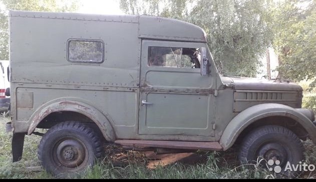

Anton1 8 Жалоба Опубликовано: 16 декабря 2019 Прошу прощения за ОФФОП, летом адова жара будет в таком кузове! В обычной 8миместке с тентом жарко летом после 25С. Так это со снятыми надставками на двери. Цитата Поделиться сообщением Ссылка на сообщение Поделиться на других сайтах
asaratov@gmail.com 24 Жалоба Опубликовано: 16 декабря 2019 3 часа назад, Anton1 сказал: Прошу прощения за ОФФОП, летом адова жара будет в таком кузове! В обычной 8миместке с тентом жарко летом после 25С. Так это со снятыми надставками на двери. Потерплю, мне для покататься)) Цитата Поделиться сообщением Ссылка на сообщение Поделиться на других сайтах
Федот68 4 325 Жалоба Опубликовано: 16 декабря 2019 (изменено) Это настоящая СВПшка ( Вет.помощь) да БЕЗ колхозинга ( по кузову) Не стоит этот верх "расколхаживать" - превращать в тент. С "музейной" точки зрения - СВПшка, да с родными надставками дверей - гораздо бОльшая ценность, чем "заводской оригинал" под тентом. ну и про жару - всё же преувеличено. И крыша всё же имеет заметно лучшую теплоизоляцию ( и от солнца в том числе) чем тент. И возможность приоткрыть лобовик и форточки - никуда не делась. Изменено 16 декабря 2019 пользователем Федот68 Цитата Поделиться сообщением Ссылка на сообщение Поделиться на других сайтах
asaratov@gmail.com 24 Жалоба Опубликовано: 16 декабря 2019 (изменено) 2 часа назад, Федот68 сказал: Это настоящая СВПшка ( Вет.помощь) да БЕЗ колхозинга ( по кузову) Не стоит этот верх "расколхаживать" - превращать в тент. С "музейной" точки зрения - СВПшка, да с родными надставками дверей - гораздо бОльшая ценность, чем "заводской оригинал" под тентом. ну и про жару - всё же преувеличено. И крыша всё же имеет заметно лучшую теплоизоляцию ( и от солнца в том числе) чем тент. И возможность приоткрыть лобовик и форточки - никуда не делась. Спасибо, ещё не ездил. Доставили на эвакуаторе. Сегодня , после вскрытия двигателя, решили его восстановить под замену: вкладыши, поршневые кольца, клапана, прокладки, диск сцепления. Поршни хорошие, предыдущий хозяин менял поршневую. Ну и с мастером сторговался. Дороже, чем купить б/у, зато с гарантией. Изменено 16 декабря 2019 пользователем asaratov@gmail.com Цитата Поделиться сообщением Ссылка на сообщение Поделиться на других сайтах

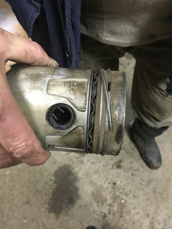

Федот68 4 325 Жалоба Опубликовано: 16 декабря 2019 Я тебе открою страшную тайну. Главная причина выбраковки поршней любого 4Т двигателя ( не считая, конечно откровенных обломов ) - не износ боковых стенок - увеличение радиального зазора А - износ канавок компресионных колец по высоте если этот зазор превышает норму - то кольцо начинает работать как пластинчатый насос, перекачивая масло их полости картера в камеру сгорания. К чему спич ? А какой смысл был менять поршня ? Надеюсь - всё же это было связано с расточкой блока под другой ( ремонтный) размер поршней?? В смысле главное тут - износ стенок цилиндра . Самый простой ( и надёжный) способ его измерить - поршневым кольцом. Ставится кольцо сначала в верхнюю точку хода, выравнивается донышком поршня. Смотришь - есть ли радиальный зазор цилиндр/кольцо, меряется ( набором щупов) зазор в замке кольца. Потом то же самое делается в нижней точке хода колец, и в паре-тройке промежуточных точек. Это проще. чем искать нутромер. и . как ни странно - не менее точно. Ну и по результатам замеров замка кольца - делаем вывод об износе цилиндра и форме износа. Ну а допустимость - в мануале прописана . Хотя просто ногтём замер ступеньки в зоне остановки верхнего кольца ( на стенке цилиндра) - порой может обо всём сказать То есть состояние самих поршней на первый взгляд - очень гут. А вот что с цилиндрами ?? 1 Цитата Поделиться сообщением Ссылка на сообщение Поделиться на других сайтах
asaratov@gmail.com 24 Жалоба Опубликовано: 16 декабря 2019 10 минут назад, Федот68 сказал: Я тебе открою страшную тайну. Главная причина выбраковки поршней любого 4Т двигателя ( не считая, конечно откровенных обломов ) - не износ боковых стенок - увеличение радиального зазора А - износ канавок компресионных колец по высоте если этот зазор превышает норму - то кольцо начинает работать как пластинчатый насос, перекачивая масло их полости картера в камеру сгорания. К чему спич ? А какой смысл был менять поршня ? Надеюсь - всё же это было связано с расточкой блока под другой ( ремонтный) размер поршней?? В смысле главное тут - износ стенок цилиндра . Самый простой ( и надёжный) способ его измерить - поршневым кольцом. Ставится кольцо сначала в верхнюю точку хода, выравнивается донышком поршня. Смотришь - есть ли радиальный зазор цилиндр/кольцо, меряется ( набором щупов) зазор в замке кольца. Потом то же самое делается в нижней точке хода колец, и в паре-тройке промежуточных точек. Это проще. чем искать нутромер. и . как ни странно - не менее точно. Ну и по результатам замеров замка кольца - делаем вывод об износе цилиндра и форме износа. Ну а допустимость - в мануале прописана . Хотя просто ногтём замер ступеньки в зоне остановки верхнего кольца ( на стенке цилиндра) - порой может обо всём сказать То есть состояние самих поршней на первый взгляд - очень гут. А вот что с цилиндрами ?? Спасибо, предыдущий хозяин сказал, что менял поршневую и после этого автомобиль прошёл не более 2000км. Он пасечник в районном центре. Цитата Поделиться сообщением Ссылка на сообщение Поделиться на других сайтах

Anton1 8 Жалоба Опубликовано: 16 декабря 2019 7 часов назад, Федот68 сказал: И крыша всё же имеет заметно лучшую теплоизоляцию ( и от солнца в том числе) чем тент. И возможность приоткрыть лобовик и форточки - никуда не делась. В ГАЗике жара не от крыши. А от того что полы сильно греются. Лобовик приоткрыть - процедура на любителя. Вся пыль и насекомые в глаза летят. Как вспомню ГАЗик с железным верхом так вздрогну. Про СВП не знал. Цитата Поделиться сообщением Ссылка на сообщение Поделиться на других сайтах
