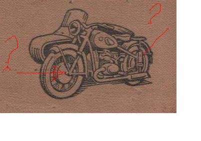

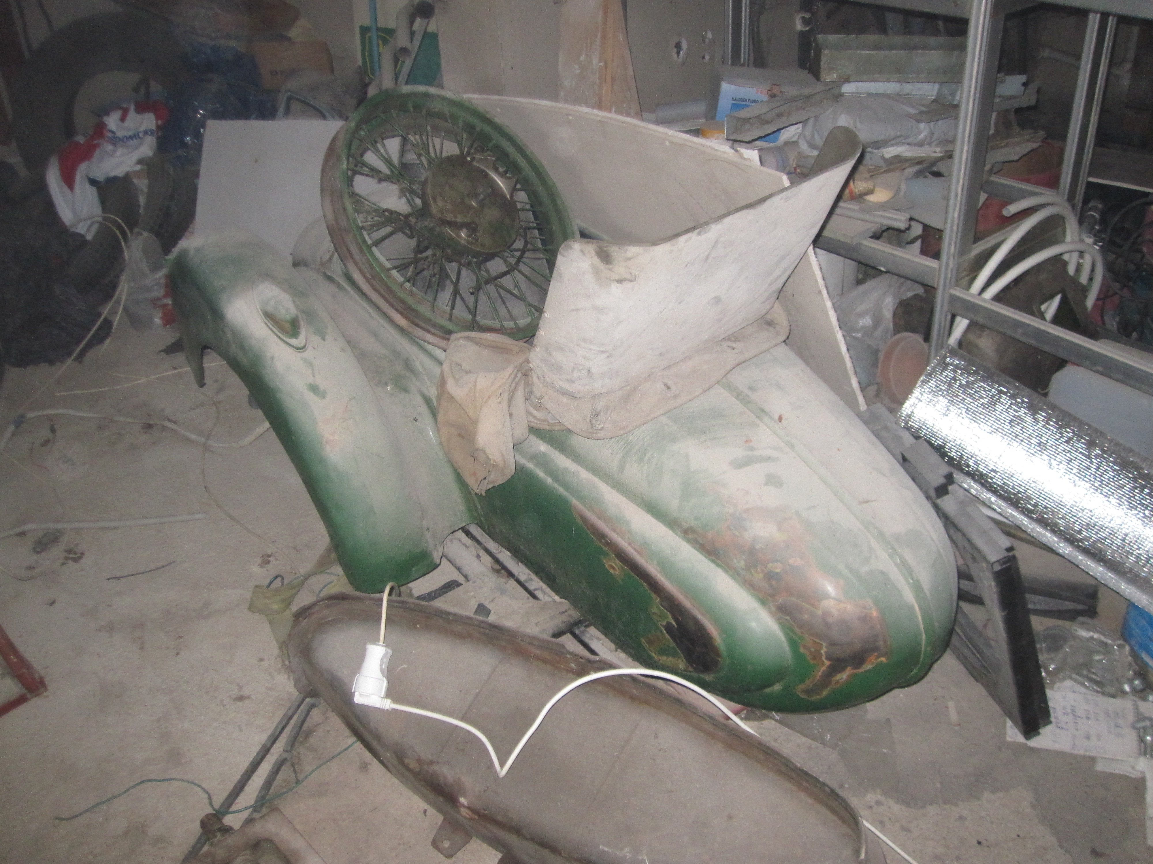

ВладимирВ 3 364 Жалоба Опубликовано: 20 декабря 2019 19.12.2019 в 14:59, Visha сказал: у моего М-61 документы СССР (к стати на тех паспортах СССР изображен М-61) Такой ? Но говорят, что это м 52. Колеса и зад точно не 61 машины. 1 Цитата Поделиться сообщением Ссылка на сообщение Поделиться на других сайтах
Visha 1 240 Жалоба Опубликовано: 20 декабря 2019 1 час назад, ВладимирВ сказал: Такой ? Спасибо! похоже я ошибался (не проверил сказанное мне) 5 Цитата Поделиться сообщением Ссылка на сообщение Поделиться на других сайтах

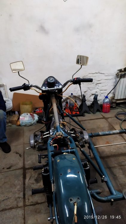

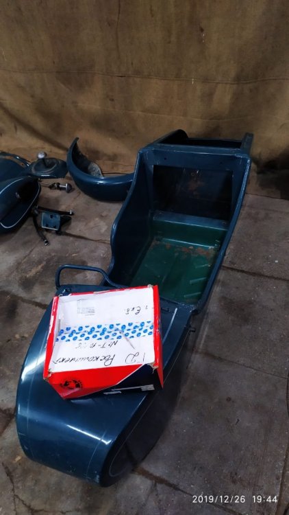

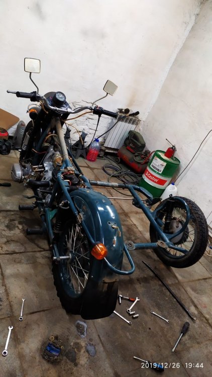

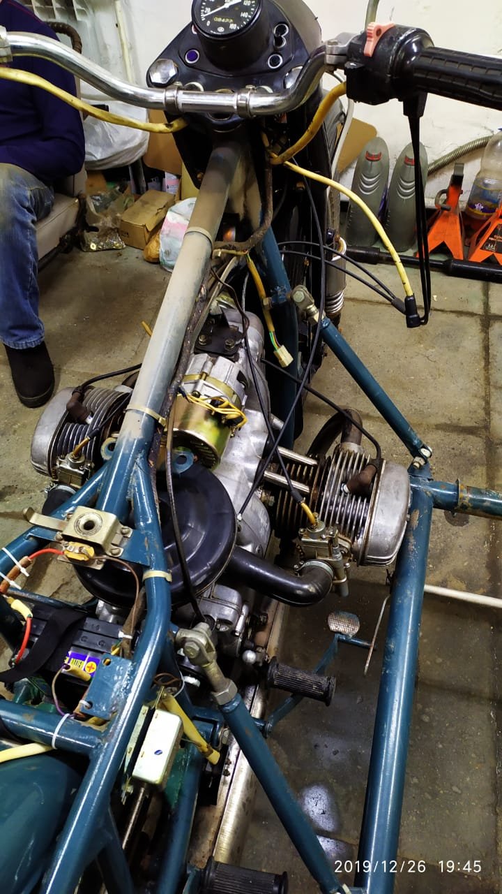

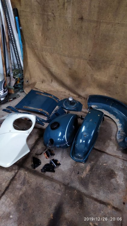

Антон 1 239 Жалоба Опубликовано: 26 декабря 2019 разборка понеслась: Цитата Поделиться сообщением Ссылка на сообщение Поделиться на других сайтах

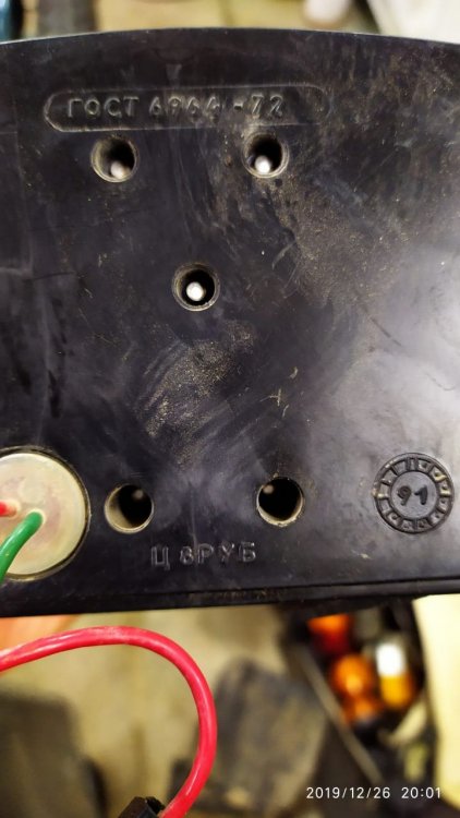

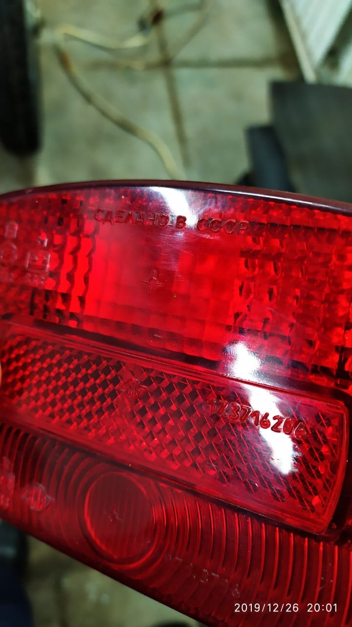

Антон 1 239 Жалоба Опубликовано: 26 декабря 2019 Сделано в СССР......завораживающая надпись)))))) Ценник тоже улыбнул - всё по-честному и открыто... Цитата Поделиться сообщением Ссылка на сообщение Поделиться на других сайтах

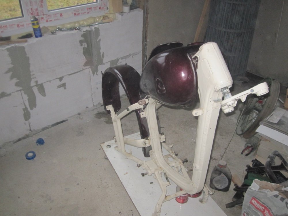

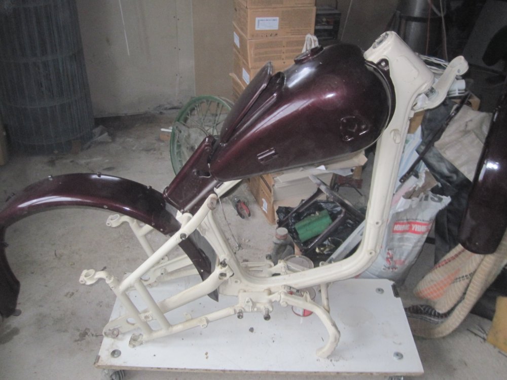

LexaNeDoma 985 Жалоба Опубликовано: 27 декабря 2019 Вот так. Цитата Поделиться сообщением Ссылка на сообщение Поделиться на других сайтах
Антон 1 239 Жалоба Опубликовано: 27 декабря 2019 что "вот так"??? Цитата Поделиться сообщением Ссылка на сообщение Поделиться на других сайтах
