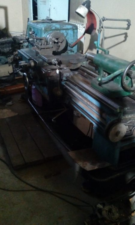

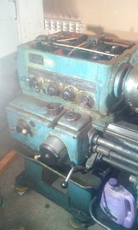

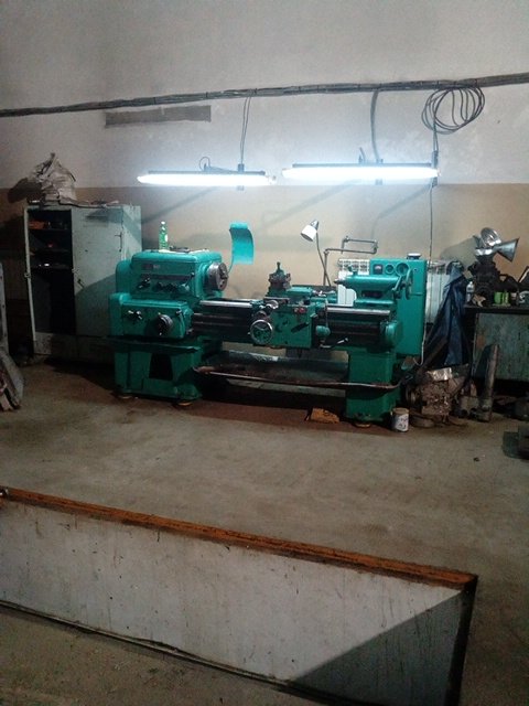

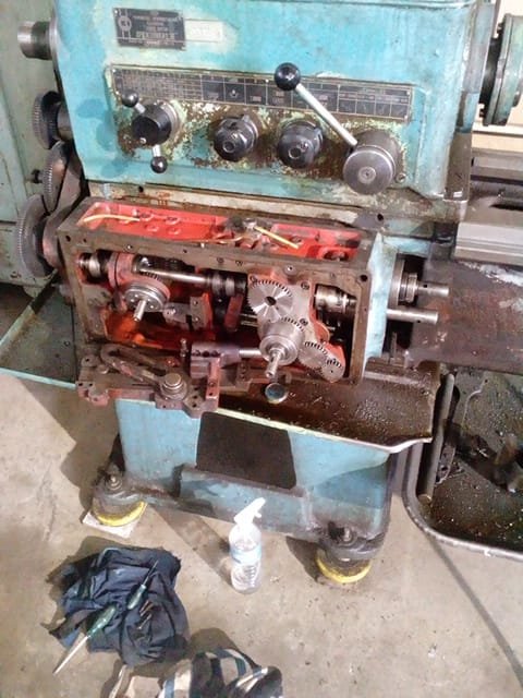

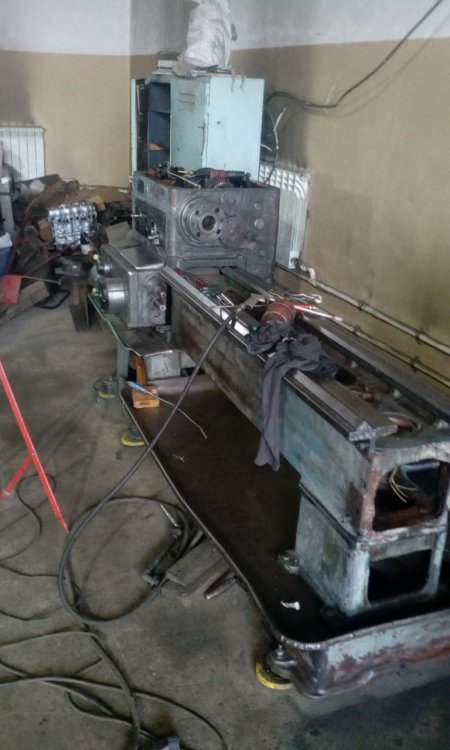

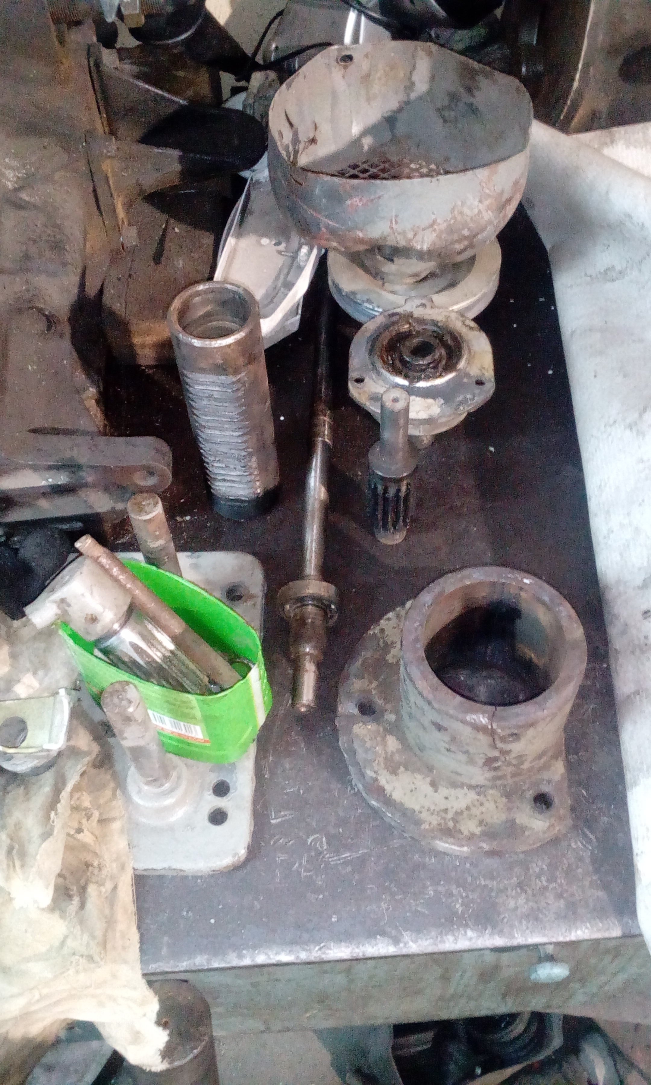

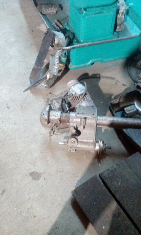

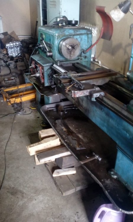

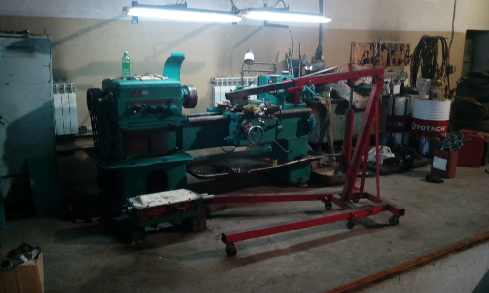

Андрей с Сахалина 446 Жалоба Опубликовано: 9 декабря 2020 (изменено) Всех приветствую! Немного освежу тему. Хотя это не совсем ремонт авто,но все же немного с ним связанно. В процессе поиска машин познакомился с ребятами- они тоже Газ 67 собирают. Начали общаться по данному направлению. Кое какие запчасти помог им найти. Отдельное спасибо этому форуму и Форумчанам) Давно хотел научиться токарному делу и Бац - парни нашли себе станок! Я напросился к ним его ремонтировать. Начали с ремонта рычага коробки передач. Ну и пошло дельце. Затянувшееся на 8 месяцев... Конечно аппарат не идеален, но немного поучиться самое оно! Само собой станиной не занимались, так как это дело трудоемкое. Разобрали узлы, поменяли подшипники, резинки, сальники. Кое что подточили. Я в основном занимался мойкой деталей, разборкой узлов. Короче ломал. Собирал опытный механик у которого многому я научился. Вообще участвовал целый коллектив в этом мероприятии. Каждый что то делал касаемо этого станочка. Сейчас он выглядит так.Осталось научиться на нем работать) Конечно же все ньюансы и тонкости работы за ним еще впереди, но дело увлекательное. Конечно же с ТВ 4 не сравнить Я до этого только на нем "обдирал заготовки". Мое мнение- на "Кашке" проще работать и функционал обширный!!! Станок этот 1 К 62. Хотел год назад себе такой покупать, но хорошо что не купил. Смотрел много видео про выбор станков, но когда начали разбирать этого Зверя, только тогда до меня дошло что к чему в выборе станков подобных. Завтра хочу попробовать выточить на нем закрутку рамки лобового стекла. Чертеж правда не нашел пока, но образец есть. Ну и попутно собираю разную оснастку для токарных дел. В основном на металоприемке. Из за цен. Что то продают по 40 рублей за кг. Что то по 100 рублей за кг. С последнего заезда на МЕталопомойку прикупил себе станочек сверлильный. Обошелся в 3200 рублей. Разобрал его. Дел с ним прилично. Но чего нибудь получиться - если долго мучиться)) Трещина в креплении стойки к плите. Подшипники все соответственно на выброс. Мотор еще не разбирал, но подшипникам там тоже капец. Потихоньку начну чистить и восстанавливать. Пока такие дела. Касаемо машин - завтра поеду забирать колесные диски. Насобирал их 7 штук. Состояния разные. Фото завтра) Изменено 9 декабря 2020 пользователем Андрей с Сахалина 1 Цитата Поделиться сообщением Ссылка на сообщение Поделиться на других сайтах

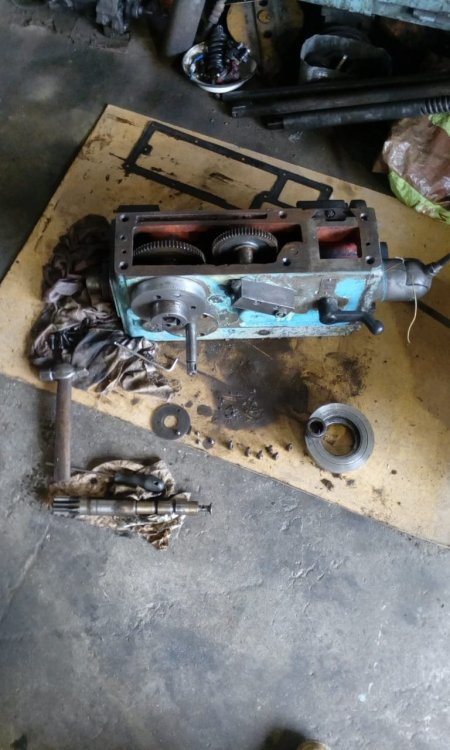

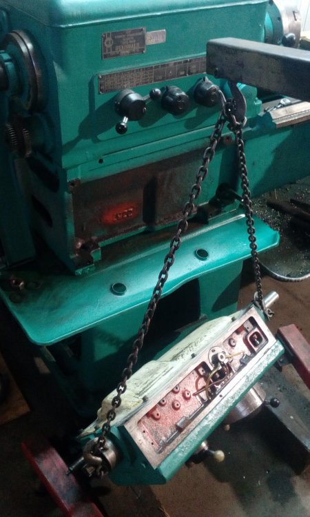

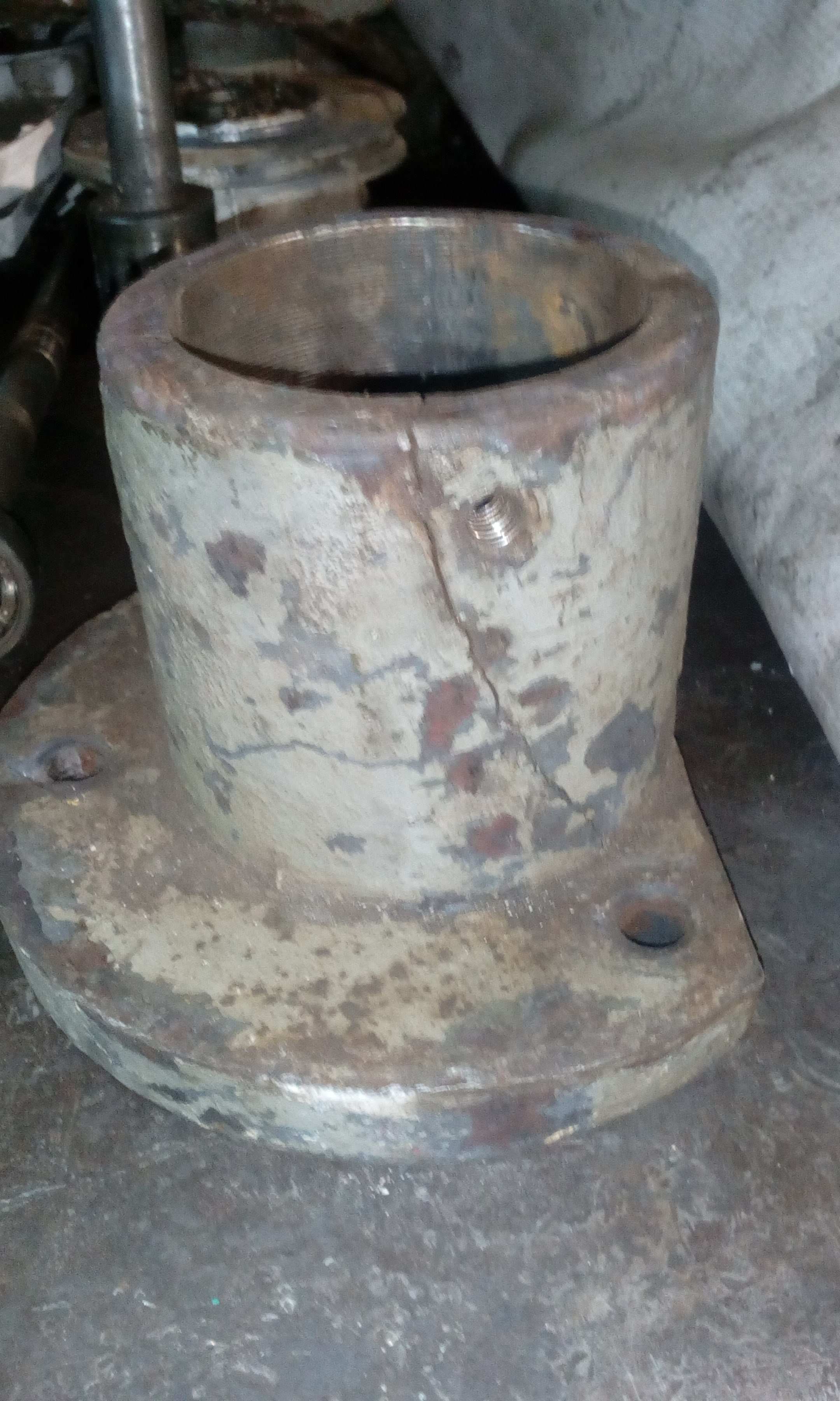

Андрей с Сахалина 446 Жалоба Опубликовано: 9 декабря 2020 Из последнего. На неделе снимали коробку подач - лопнула задняя крышка. Болезнь у этих станков. Цитата Поделиться сообщением Ссылка на сообщение Поделиться на других сайтах

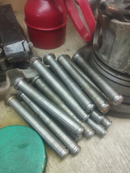

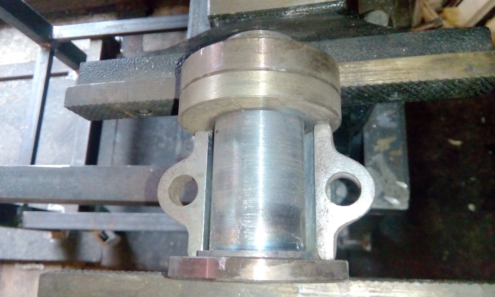

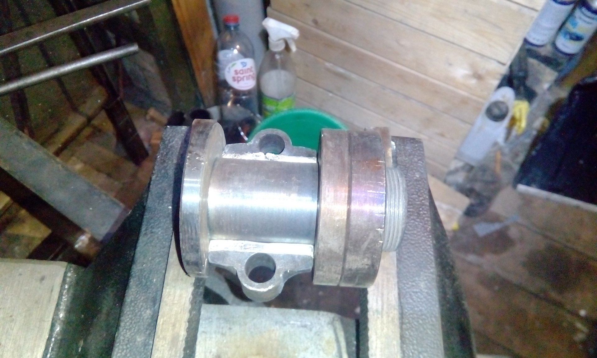

Андрей с Сахалина 446 Жалоба Опубликовано: 29 июня 2022 Всех приветствую! Напишу в этой теме, чтоб не плодить новых. Есть желание попробовать залить баббит. Видео посмотрел, на Драйве почитал как заливал человек, но есть вопрос. Нужна вставка на блок и на шатуны. Посоветуйте какие сделать размер. И второй вопрос - ка она центрируется в местах коренных и шатунных. Как я понял из изученных материалов, в сборе, эти вставки имеют форму как катушка от ниток. С одной стороны шайба прижимается гайкой и резьбой. Подскажите если кто то занимался этим вопросом Цитата Поделиться сообщением Ссылка на сообщение Поделиться на других сайтах
Андрей с Сахалина 446 Жалоба Опубликовано: 29 июня 2022 Вот эта вставка Цитата Поделиться сообщением Ссылка на сообщение Поделиться на других сайтах
Андрей с Сахалина 446 Жалоба Опубликовано: 29 июня 2022 Не понятно как отцентровать их Цитата Поделиться сообщением Ссылка на сообщение Поделиться на других сайтах
Kovalski 93 Жалоба Опубликовано: 29 июня 2022 (изменено) 24 минуты назад, Андрей с Сахалина сказал: Не понятно как отцентровать их А если сделать две дистанционные шайбы диаметром равным внутреннему диаметру бугеля - и центровать вставку по ним? шайбы по краям бугеля устанавливать. Изменено 29 июня 2022 пользователем Kovalski Цитата Поделиться сообщением Ссылка на сообщение Поделиться на других сайтах
Андрей с Сахалина 446 Жалоба Опубликовано: 29 июня 2022 А наверное тогда шейка не полностью будет залита. Цитата Поделиться сообщением Ссылка на сообщение Поделиться на других сайтах
LexaNeDoma 985 Жалоба Опубликовано: 29 июня 2022 После заливки шейки ставят на блок. Блок в кондуктор, и сверлят под размер шейки колена. Цитата Поделиться сообщением Ссылка на сообщение Поделиться на других сайтах
cubic 328 Жалоба Опубликовано: 29 июня 2022 Приварить к валу уши посередине и просверлить, крепить болтами. Цитата Поделиться сообщением Ссылка на сообщение Поделиться на других сайтах
Андрей с Сахалина 446 Жалоба Опубликовано: 1 июля 2022 29.06.2022 в 23:39, LexaNeDoma сказал: После заливки шейки ставят на блок. Блок в кондуктор, и сверлят под размер шейки колена. Расскажите по подробнее, как сверлят шейки и что за кондуктор? Цитата Поделиться сообщением Ссылка на сообщение Поделиться на других сайтах
Андрей с Сахалина 446 Жалоба Опубликовано: 1 июля 2022 30.06.2022 в 04:13, cubic сказал: Приварить к валу уши посередине и просверлить, крепить болтами. Спасибо за совет, подумаю Цитата Поделиться сообщением Ссылка на сообщение Поделиться на других сайтах

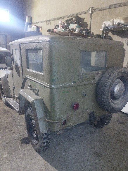

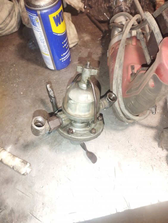

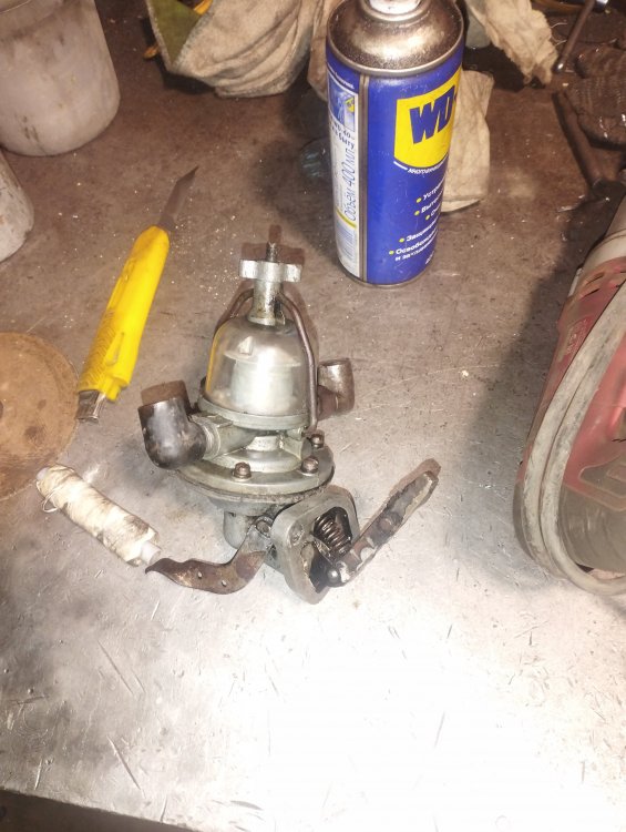

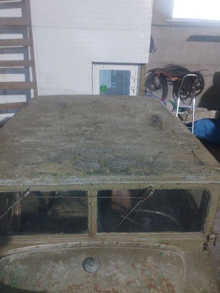

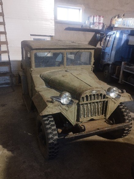

Андрей с Сахалина 446 Жалоба Опубликовано: 24 марта 2025 (изменено) Всех приветствую! Целых пять лет не писал ничего, пора уж начинать) Из закромов был вынуть вот такой автомобиль. К оригиналу стремиться не будем, поставим на ход как есть. Сейчас идет процесс оформления документов ... Крышу оставляем! В мыслях- натянуть баннер с фотографиями какой либо тематики вместо обшивки, которая сгнила. За приборной панелью виднеется родной топливомер. Бак сохранился родной. Сегодня снял бензонасос. Была вырублена новая паранитовая прокладка. При установке уронил в поддон пружинку, которая возвращает лапку бензонасоса. Решил магнитом найти ее. А нашел обломанную лапку. Наверное она не один год там жила). Быстро нашел пружинку в поддоне и больше не стал там шерудить, чтоб еще чего там не обнаружить!) Изменено 24 марта 2025 пользователем Андрей с Сахалина 1 Цитата Поделиться сообщением Ссылка на сообщение Поделиться на других сайтах

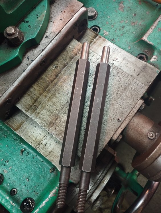

Андрей с Сахалина 446 Жалоба Опубликовано: 24 марта 2025 (изменено) Токарку не забрасываю, по выходным практикуюсь. Работки разнообразные. Конечно не всегда все с первого раза и идеально, но стараюсь) Изменено 24 марта 2025 пользователем Андрей с Сахалина 1 Цитата Поделиться сообщением Ссылка на сообщение Поделиться на других сайтах

Виктор1976 413 Жалоба Опубликовано: 25 марта 2025 у вас 67 походу больше, чем в нижнем Новгороде... Цитата Поделиться сообщением Ссылка на сообщение Поделиться на других сайтах
Гога68 1 310 Жалоба Опубликовано: 25 марта 2025 крыша с дверями, смотрится органично, как родная, по стилю годно, глянется! Цитата Поделиться сообщением Ссылка на сообщение Поделиться на других сайтах
Гога68 1 310 Жалоба Опубликовано: 25 марта 2025 6 часов назад, Виктор1976 сказал: у вас 67 походу больше, чем в нижнем Новгороде... на дальнем востоке и дальнем западе весь цимус по ретро, зато в хартленде нету никуя, а чо есь, то по крнским ценникам. Цитата Поделиться сообщением Ссылка на сообщение Поделиться на других сайтах
Андрей с Сахалина 446 Жалоба Опубликовано: 30 марта 2025 26.03.2025 в 00:03, Гога68 сказал: на дальнем востоке и дальнем западе весь цимус по ретро, зато в хартленде нету никуя, а чо есь, то по крнским ценникам. Приветствую! Цены как и везде - разные. Машины еще встречаются - ездить только надо много, в розысках) Цитата Поделиться сообщением Ссылка на сообщение Поделиться на других сайтах

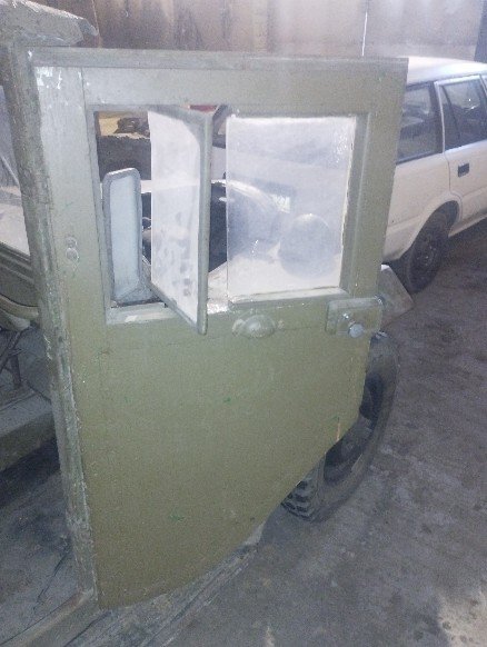

Андрей с Сахалина 446 Жалоба Опубликовано: 30 марта 2025 25.03.2025 в 23:59, Гога68 сказал: крыша с дверями, смотрится органично, как родная, по стилю годно, глянется! Мне тоже очень понравилась крыша. Да и сделана аккуратно. Цитата Поделиться сообщением Ссылка на сообщение Поделиться на других сайтах
Андрей с Сахалина 446 Жалоба Опубликовано: 30 марта 2025 25.03.2025 в 17:06, Виктор1976 сказал: у вас 67 походу больше, чем в нижнем Новгороде... Приветствую! Меньше точно! В городе штук 10 наберется) Цитата Поделиться сообщением Ссылка на сообщение Поделиться на других сайтах

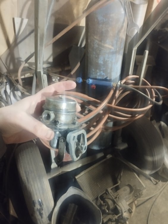

Андрей с Сахалина 446 Жалоба Опубликовано: 30 марта 2025 Позавчера машинку завели. Я неправильно установил бензонасос, как следствие - обломилась лапка. Нашли вот такого плана, но странно наваренная лапка и удлиненная. Все равно пока другого варианта нет, буду ставить такой. 1 Цитата Поделиться сообщением Ссылка на сообщение Поделиться на других сайтах

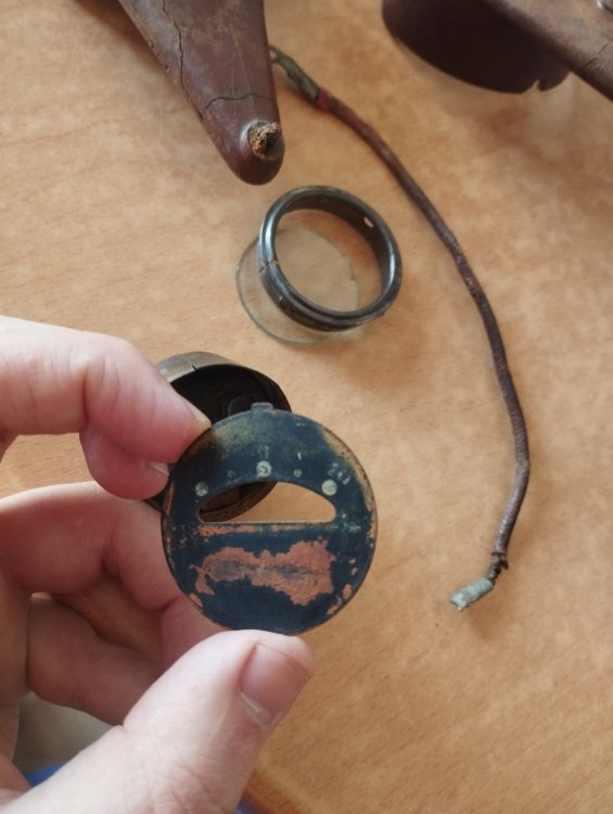

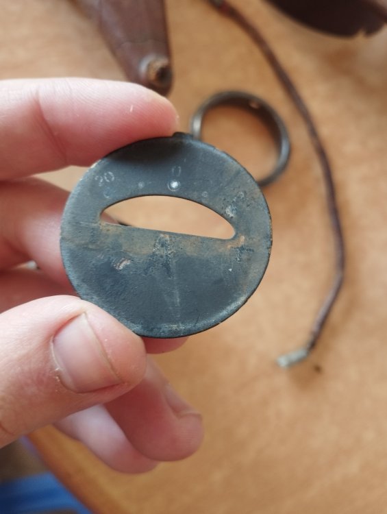

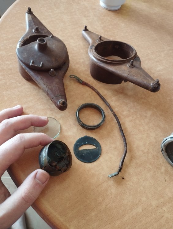

Андрей с Сахалина 446 Жалоба Опубликовано: 30 марта 2025 Давно лежал у меня такой прибор. Достал его снова. А шкала двухсторонняя. Конечно корпус и ободок сильно пострадали.... Но шкалу вполне можно подкрасить) Одна сторона Оборотная сторона Цитата Поделиться сообщением Ссылка на сообщение Поделиться на других сайтах
