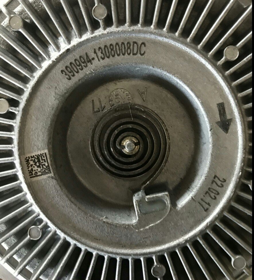

speedoff 3 826 Жалоба Опубликовано: 24 апреля 2020 (изменено) 2 часа назад, Федот68 сказал: лучше бы выкинул вечногючащую вискомуфту и поставил 11 лопастник от /для газели. Впрочем это и сейчас не поздно ( только скручивать это говно неудобно) Ну-ну. Расскажи это спортсменам, которые годами ездят в трофи с вискомуфтой. Окунают её в грязь, болото, песок, а она все никак не сломается. И на Газелях с Камминсом она же по 300-400 тыс км выхаживает. Все дело в качестве изготовления. У меня с 2014 года стоит и проблем никаких не было ни разу. Вентилятор только менял на новый из-за обломившихся лопастей 33 минуты назад, Антон сказал: У меня которая стоит вискомуфта - Хантер/Патриот.... На Патриоты импортная Borg Warner штатно ставилась с 2004 по 2007 гг. На Хантеры дольше. Только пару лет назад заменили на ульяновского производства. Если что, могу продать новую импортную из старых запасов из ЗИПа. Все равно мне уже навряд ли понадобится)) Изменено 24 апреля 2020 пользователем speedoff Цитата Поделиться сообщением Ссылка на сообщение Поделиться на других сайтах
speedoff 3 826 Жалоба Опубликовано: 24 апреля 2020 12 часов назад, Антон сказал: если система охлаждения в норме, стоит диффузор и хороший карлсон - доп. эл.вентилятор снаружи не понадобится НИКОГДА Полностью согласен. Сначала при сборке авто поставил себе 2 электровентиля и сразу поехал на слёт в Оренбург. (1800 км в оба конца). Всю поездку температура держалась на грани. Пару раз даже закипал при долгом стоянии на месте. По возвращению со слёта поставил виску с 11 лопастями и навсегда забыл про перегревы. Температура как вкопанная всегда стоит на 90'. Вентилятор перед радиатором теперь стоит только для красоты и как запасной. Забыл уже когда его в последний раз включал 1 Цитата Поделиться сообщением Ссылка на сообщение Поделиться на других сайтах

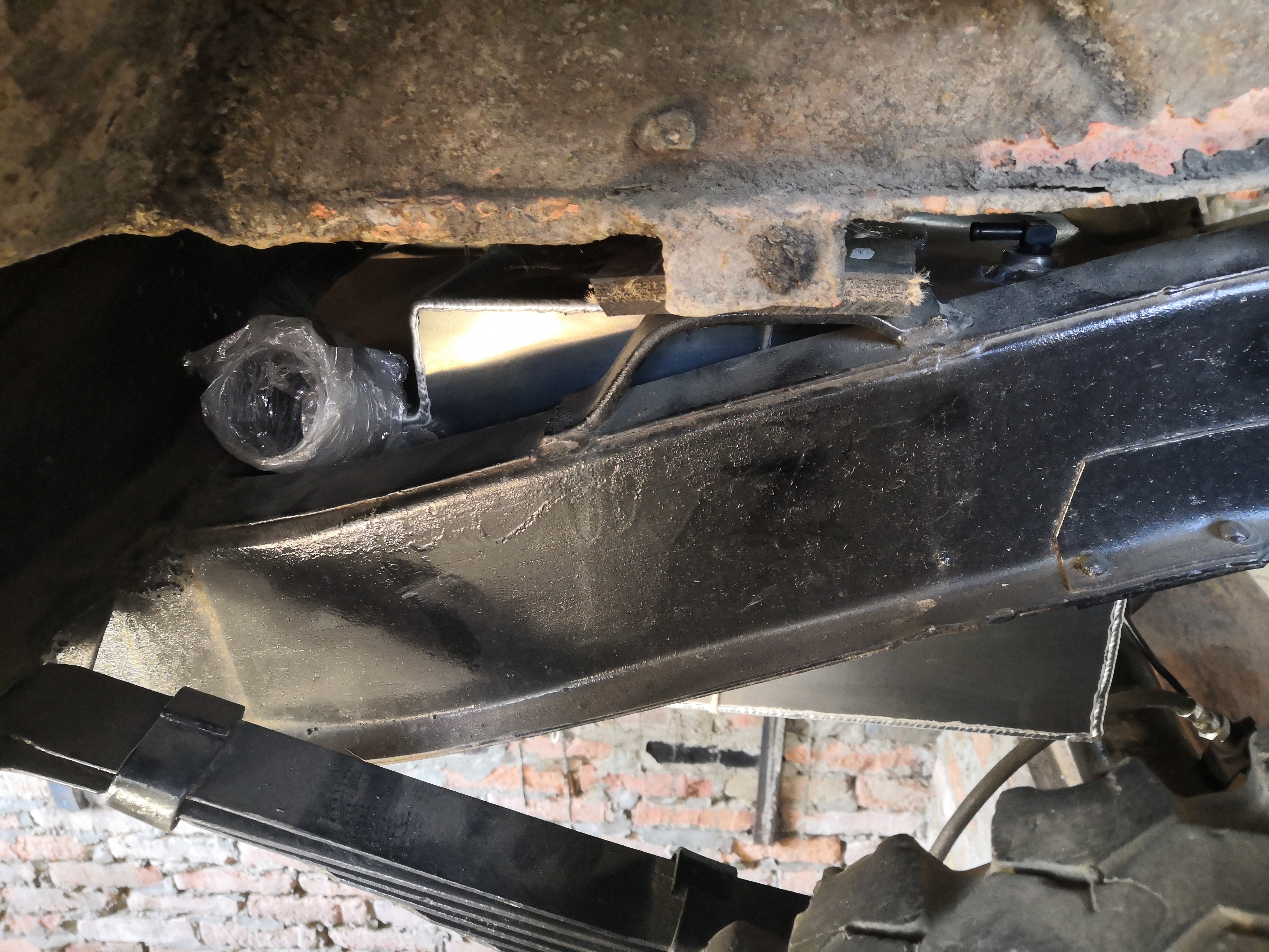

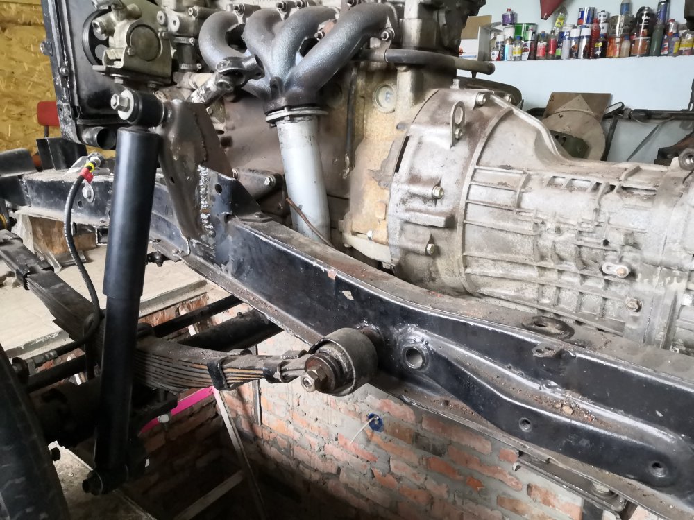

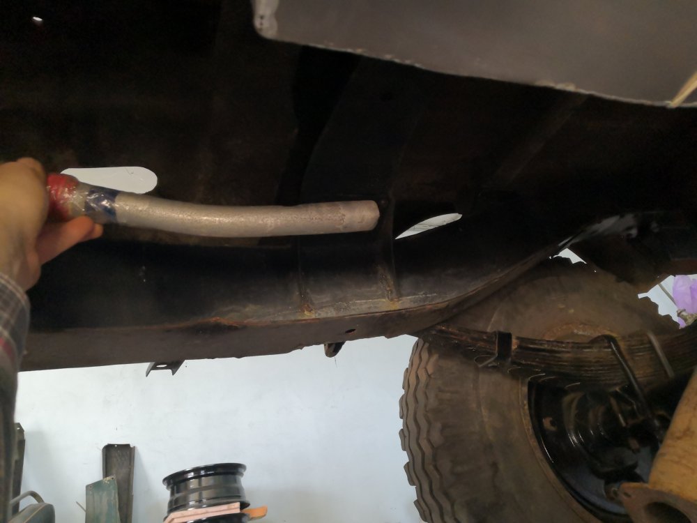

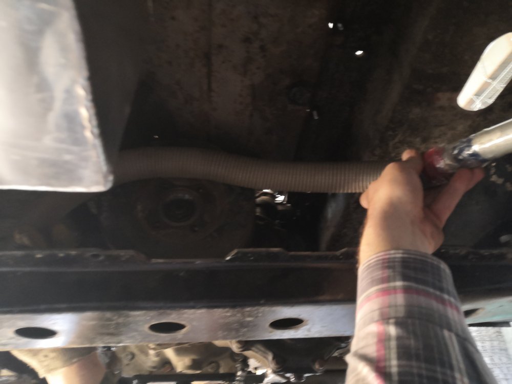

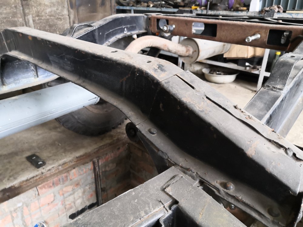

трезвый 407 Жалоба Опубликовано: 1 мая 2020 Сегодня примерил бак, прикинул выхлопную систему (в виде шланга от пылесоса))). Главная задача стояла, чтобы труба не была ниже поперечены рамы. Вроде должно получиться, только вот не совсем нравиться прохождение трубы над корданом у раздатки. Цитата Поделиться сообщением Ссылка на сообщение Поделиться на других сайтах

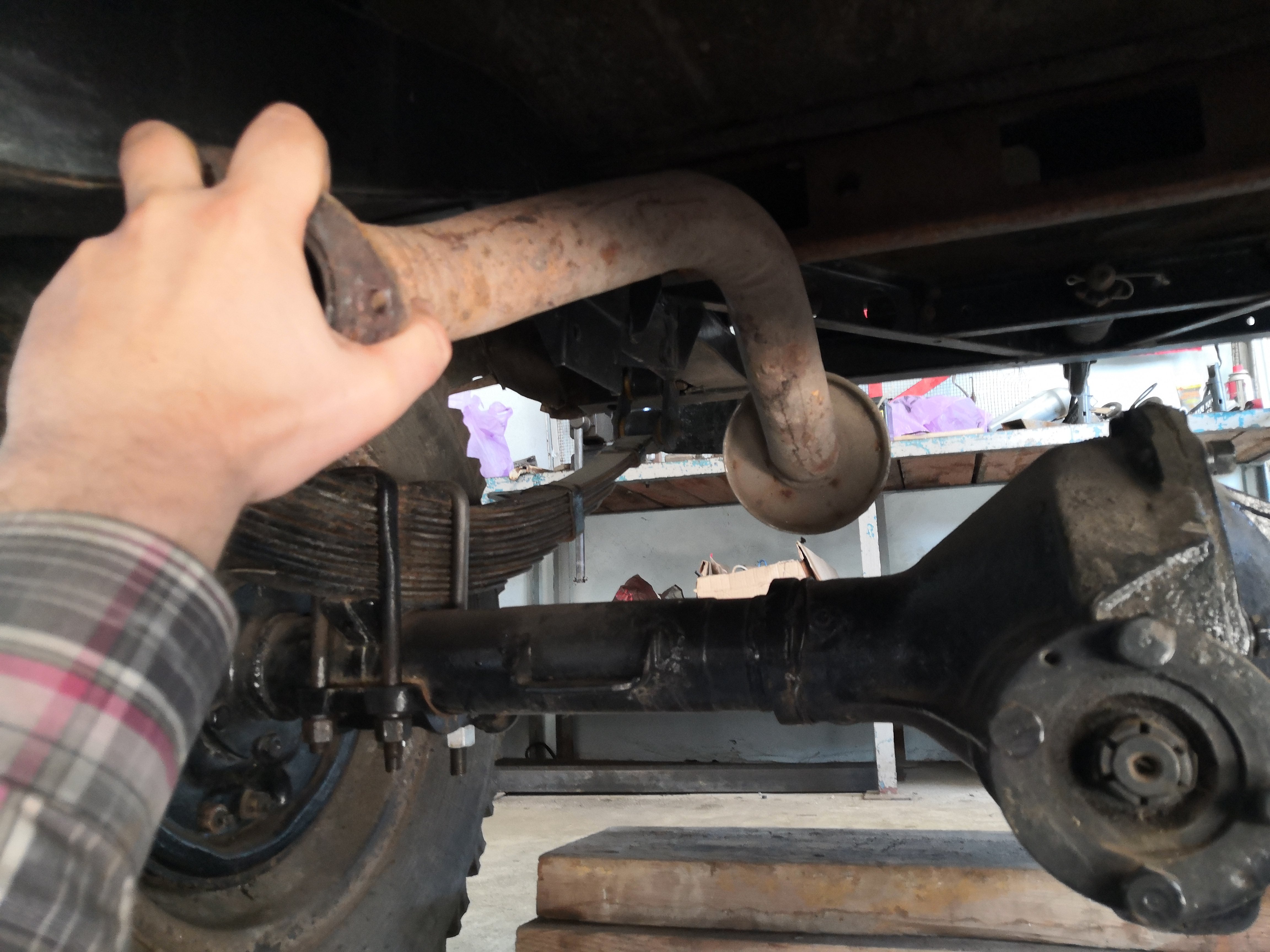

джон на 69 1 099 Жалоба Опубликовано: 2 мая 2020 Для газелей продается труба в виде буквы s, думаю лучше ее поставить между траверсами рамы. Цитата Поделиться сообщением Ссылка на сообщение Поделиться на других сайтах
трезвый 407 Жалоба Опубликовано: 2 мая 2020 42 минуты назад, джон на 69 сказал: Для газелей продается труба в виде буквы s, думаю лучше ее поставить между траверсами рамы. Ок, посмотрю. Цитата Поделиться сообщением Ссылка на сообщение Поделиться на других сайтах

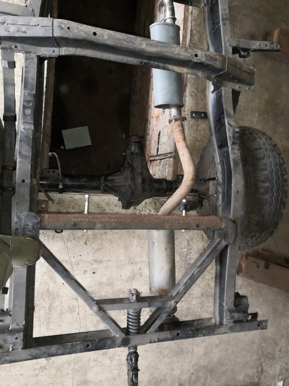

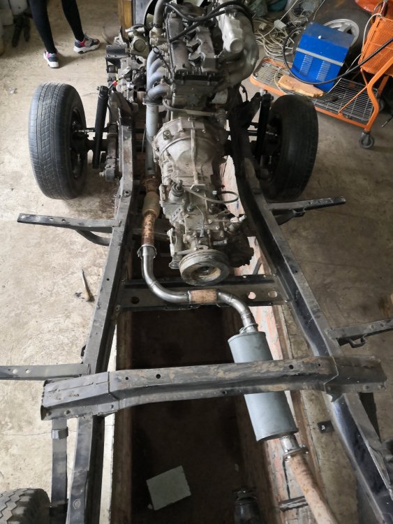

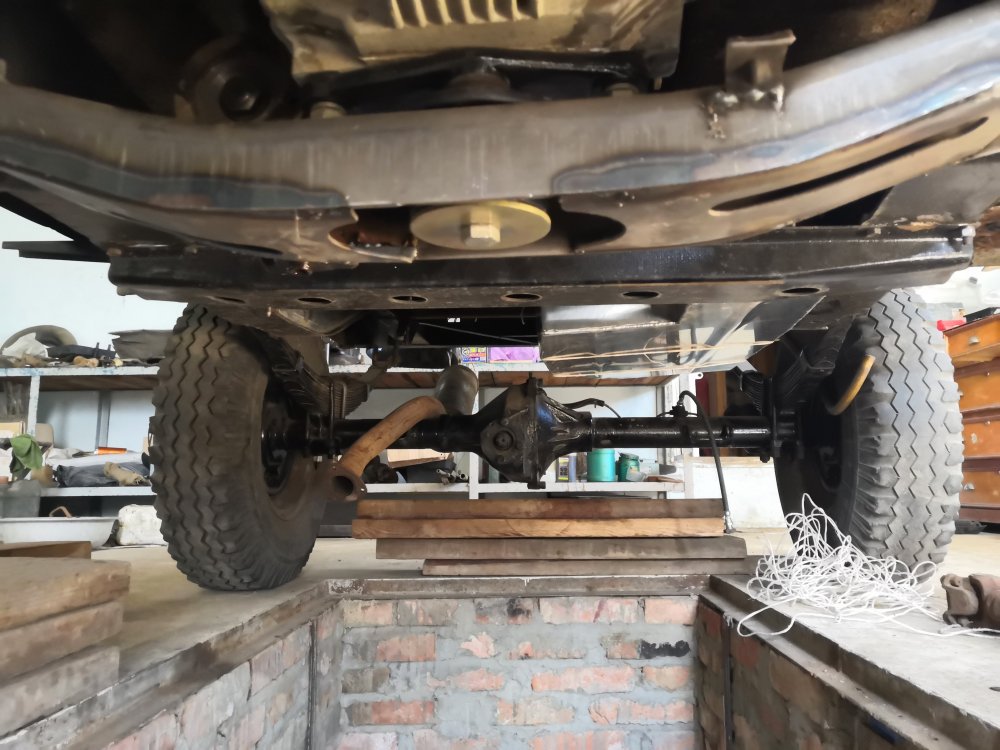

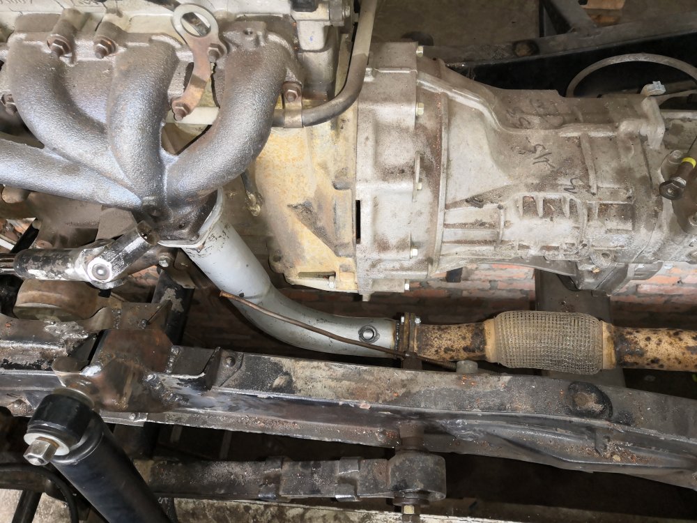

трезвый 407 Жалоба Опубликовано: 16 мая 2020 02.05.2020 в 10:30, джон на 69 сказал: Для газелей продается труба в виде буквы s, думаю лучше ее поставить между траверсами рамы. Нашел, применили. Вот что получилось. Жду критики. Цитата Поделиться сообщением Ссылка на сообщение Поделиться на других сайтах

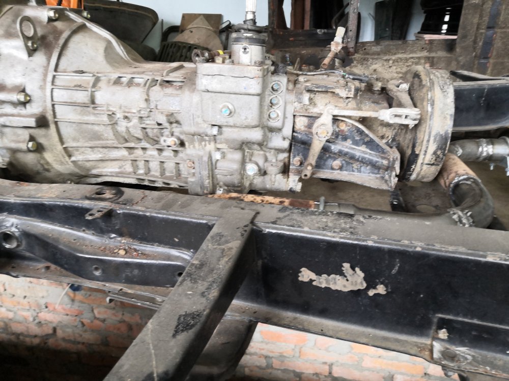

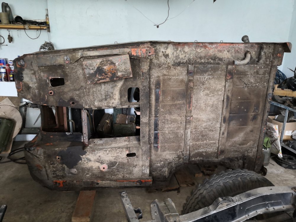

трезвый 407 Жалоба Опубликовано: 16 мая 2020 (изменено) Выхлопную собрали. Кузов скинут. Планирую кузов полность в пескоструй,после на дефектовку и покраску. А вот с рамой и агрегатами как правильно поступить не знаю. ДВС, КПП И РК снимать не хочется. Как все зачистить и покрасить подскажите. Изменено 16 мая 2020 пользователем трезвый Цитата Поделиться сообщением Ссылка на сообщение Поделиться на других сайтах

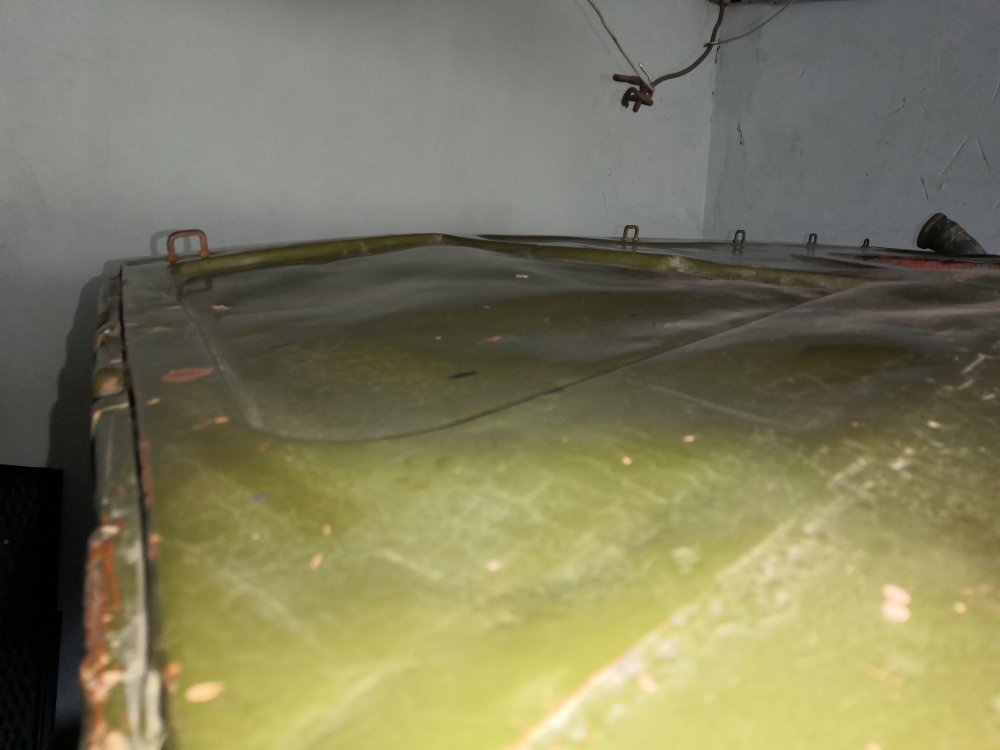

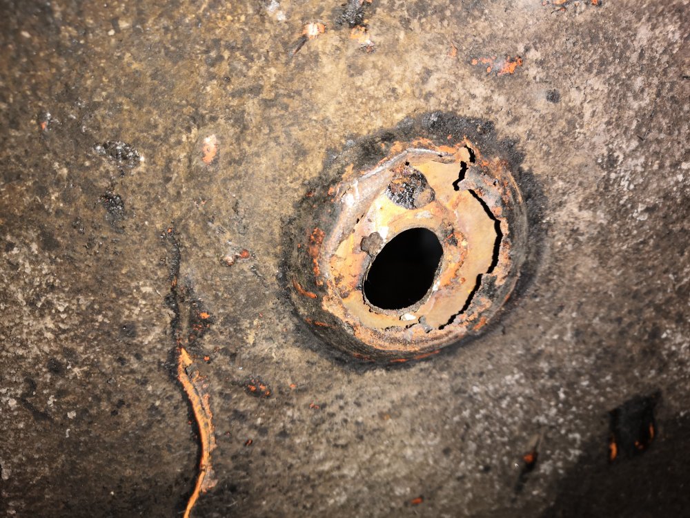

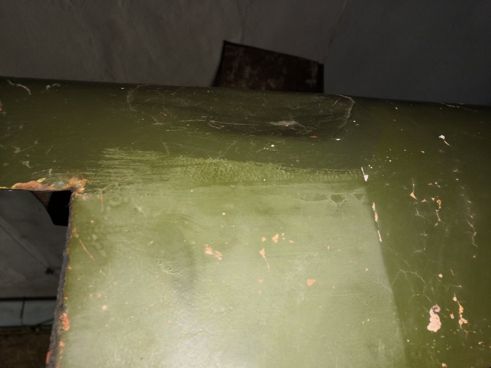

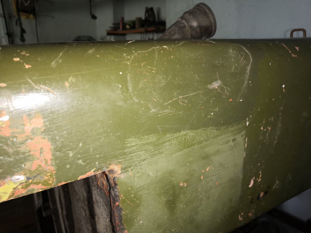

трезвый 407 Жалоба Опубликовано: 16 мая 2020 По кузову: как этот угол вытянуть, приваркой и обратным молотком? Борт тут очень "волнуется" Еще вот эти чашки надо наварить, что применить? Цитата Поделиться сообщением Ссылка на сообщение Поделиться на других сайтах

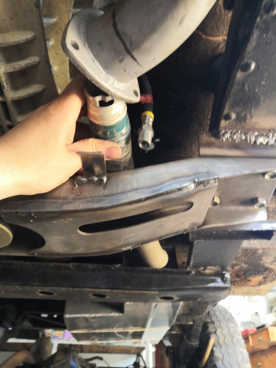

джон на 69 1 099 Жалоба Опубликовано: 16 мая 2020 С такой выхлопной будет очень горячо от крышек КПП и РК, советую сразу поставить экраны как на иномарках. Цитата Поделиться сообщением Ссылка на сообщение Поделиться на других сайтах
трезвый 407 Жалоба Опубликовано: 16 мая 2020 48 минут назад, джон на 69 сказал: С такой выхлопной будет очень горячо от крышек КПП и РК, советую сразу поставить экраны как на иномарках. Пока плохо понимаю как, но возьму на заметку. Цитата Поделиться сообщением Ссылка на сообщение Поделиться на других сайтах
джон на 69 1 099 Жалоба Опубликовано: 16 мая 2020 1 час назад, трезвый сказал: Пока плохо понимаю как, но возьму на заметку. На раму приварить полоски металла и к ним закрепить над трубой. Цитата Поделиться сообщением Ссылка на сообщение Поделиться на других сайтах
трезвый 407 Жалоба Опубликовано: 16 мая 2020 32 минуты назад, джон на 69 сказал: На раму приварить полоски металла и к ним закрепить над трубой. Они продаются массово или разборки и инет? Цитата Поделиться сообщением Ссылка на сообщение Поделиться на других сайтах
джон на 69 1 099 Жалоба Опубликовано: 16 мая 2020 1 час назад, трезвый сказал: Они продаются массово или разборки и инет? На разборках много валяется. Цитата Поделиться сообщением Ссылка на сообщение Поделиться на других сайтах
трезвый 407 Жалоба Опубликовано: 31 мая 2020 Всем привет! Кузов отпескоструен, чуть подварен. С боков сняты слои шпакли, с днища еле сбили смолу с оранжевой краской. Чем шпаклевать, какие грунты? Кто что посоветует, чтлбы своими руками максимально эффективно получилось? Цитата Поделиться сообщением Ссылка на сообщение Поделиться на других сайтах

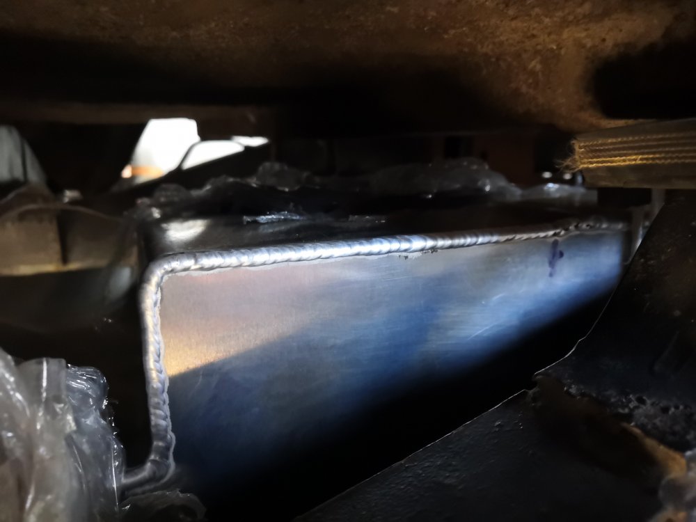

Гога68 1 310 Жалоба Опубликовано: 20 июня 2020 основной бак подвесил? хотел бы поглядеть как, тож мыслю заказать, пока не решаюсь Цитата Поделиться сообщением Ссылка на сообщение Поделиться на других сайтах
трезвый 407 Жалоба Опубликовано: 20 июня 2020 4 часа назад, Гога68 сказал: основной бак подвесил? хотел бы поглядеть как, тож мыслю заказать, пока не решаюсь Пока нет. Как начался сезон, практически все встало. Кузов отпескоструен, загрунтован и ждет небольшую рихтовку. Цитата Поделиться сообщением Ссылка на сообщение Поделиться на других сайтах
