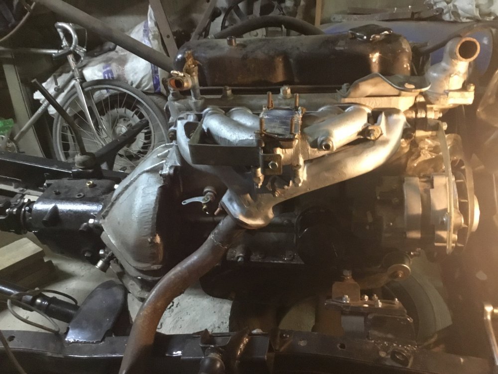

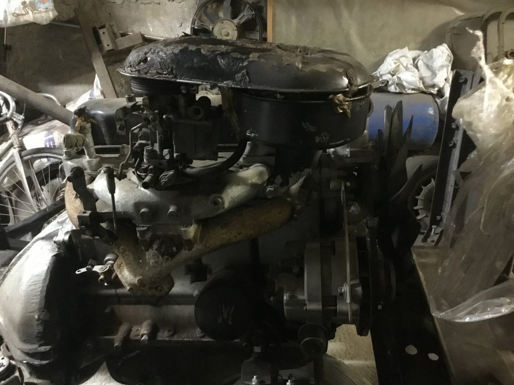

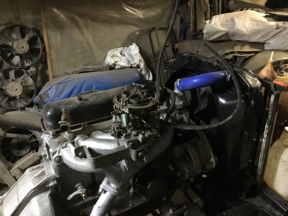

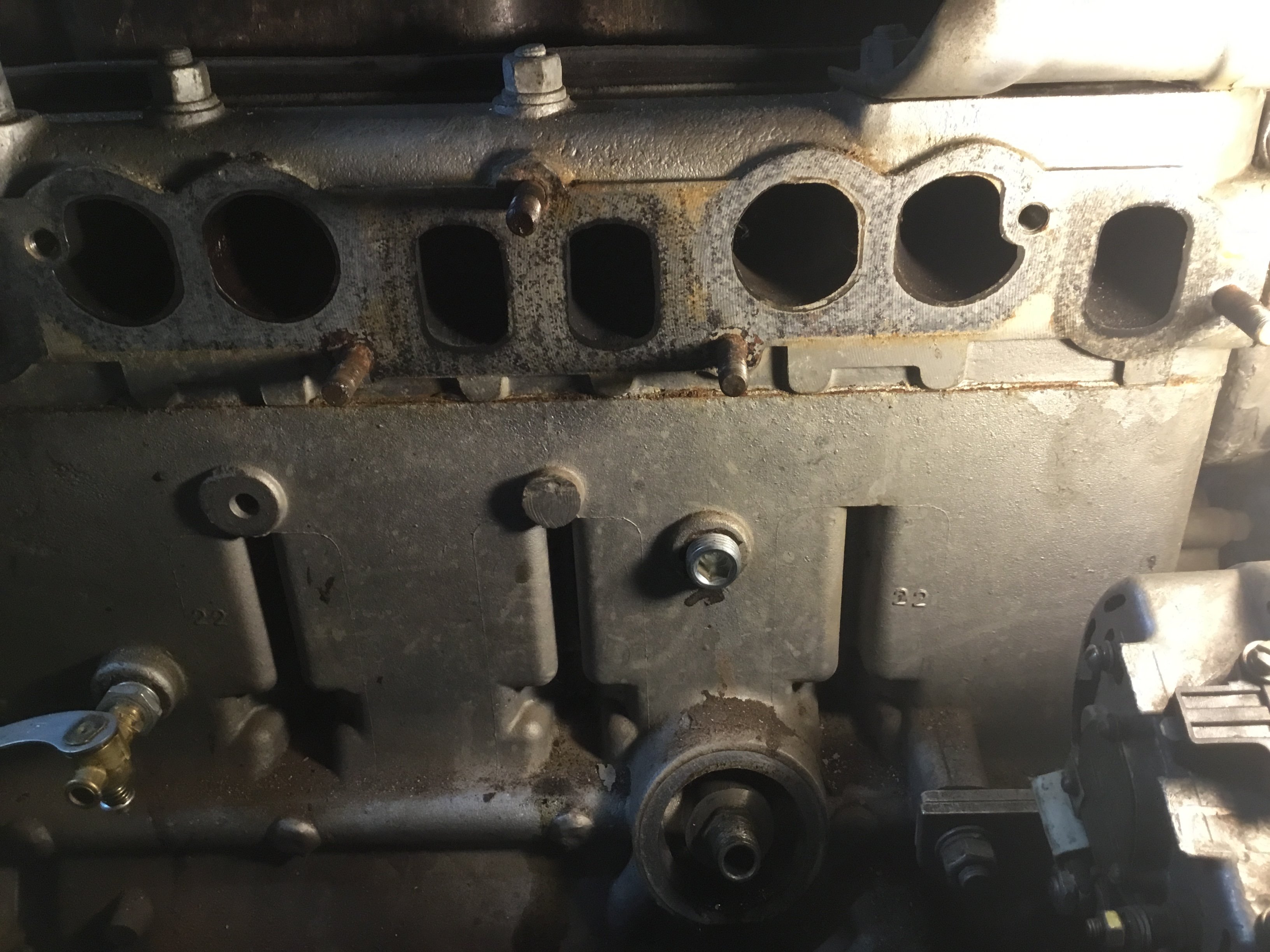

gutorov 43 Жалоба Опубликовано: 21 марта 2020 Приветствую! Спасибо всем за Советы, покрутил немного газик.Сегодня решил заняться двигателем, мотор был куплен по случаю с армейской консервы. Идея установить к 151 так что коллектор на замену есть Волговский с ним и будем заморачиваться. Начали Цитата Поделиться сообщением Ссылка на сообщение Поделиться на других сайтах

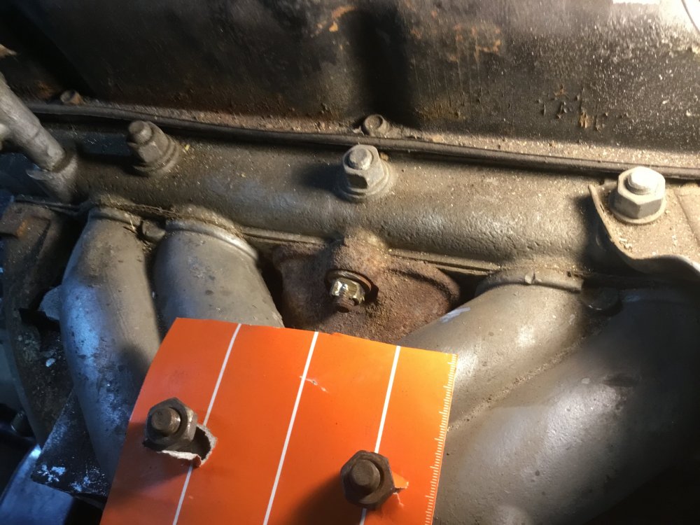

gutorov 43 Жалоба Опубликовано: 21 марта 2020 (изменено) Как всегда одна гайка пошла а отказ но болгарка и зубило наше все. Изменено 21 марта 2020 пользователем gutorov Цитата Поделиться сообщением Ссылка на сообщение Поделиться на других сайтах

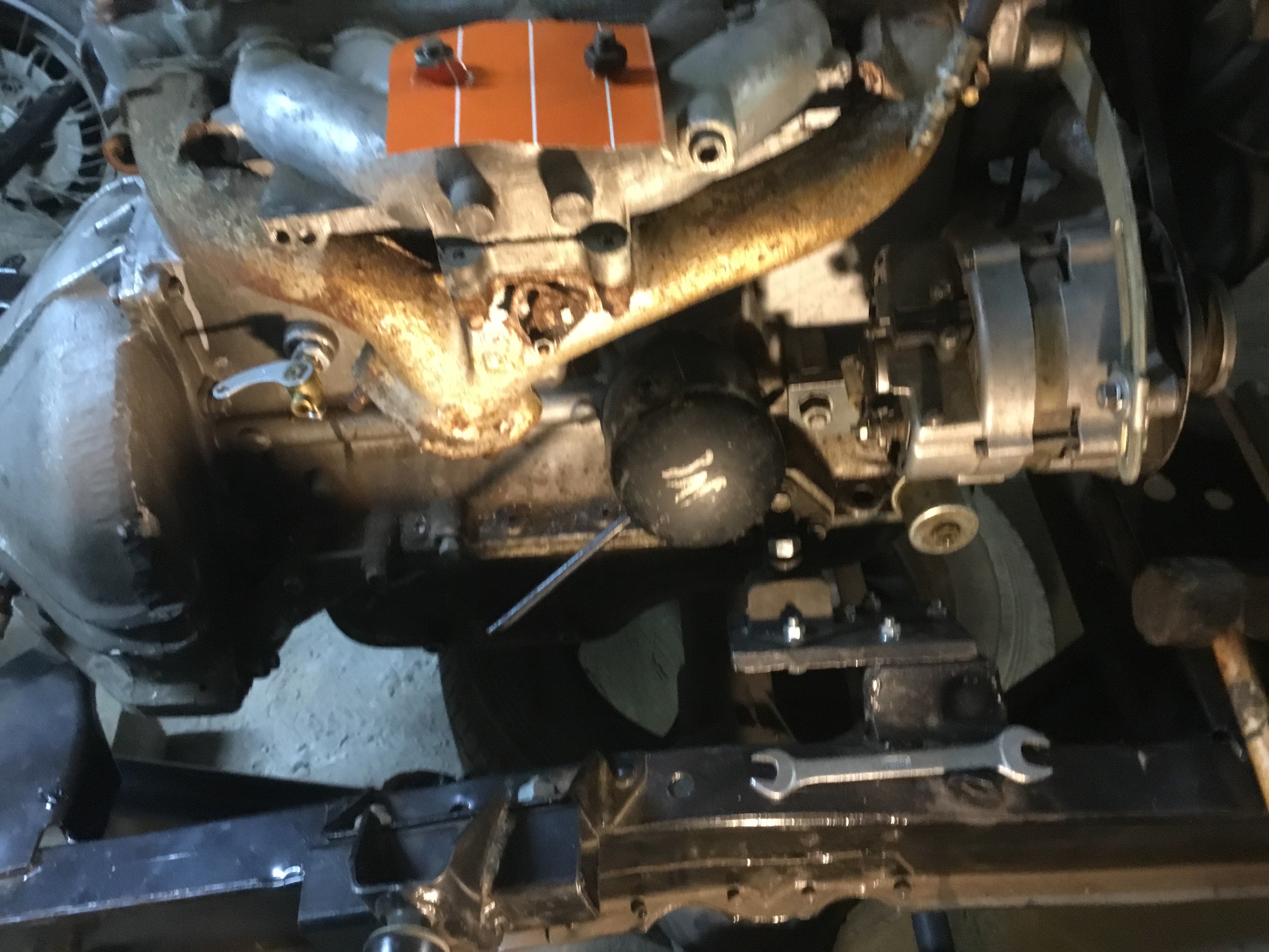

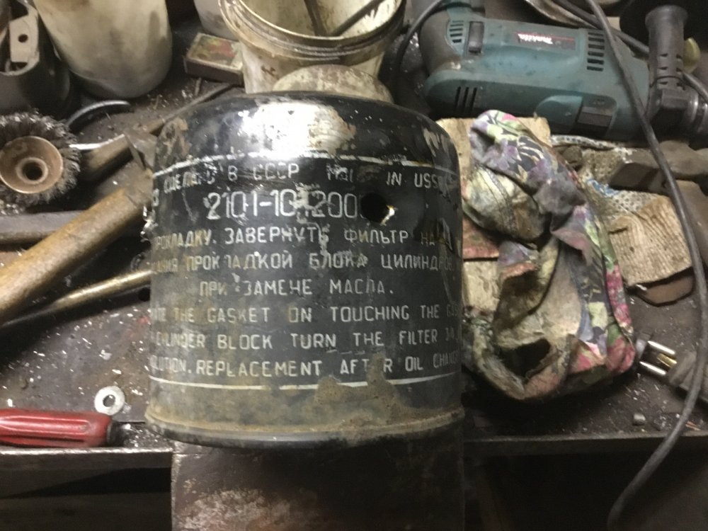

gutorov 43 Жалоба Опубликовано: 21 марта 2020 Похож на консерву, решено сменить масло фильтра в ход пошёл тракторный метод и вот вам привет из СССР Цитата Поделиться сообщением Ссылка на сообщение Поделиться на других сайтах

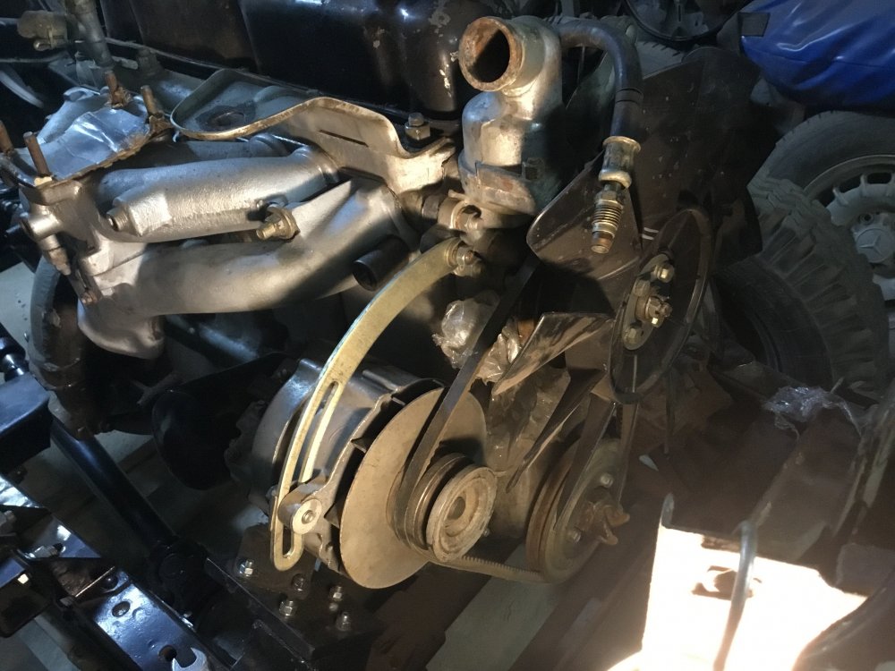

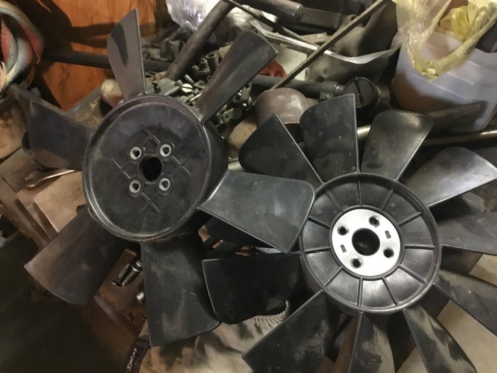

gutorov 43 Жалоба Опубликовано: 21 марта 2020 Движок был приобретён без навесного так что установлено что у меня было и генератор был со шкивом двух ручейковым, из-за этого пришлось при замене металической мясорубки установить купленную первую попавшуюся в магазине подходящую. Качество полное г. Решил поменять шкив и пропеллер поставить шести лопостной. Воплотил в жизнь. Цитата Поделиться сообщением Ссылка на сообщение Поделиться на других сайтах

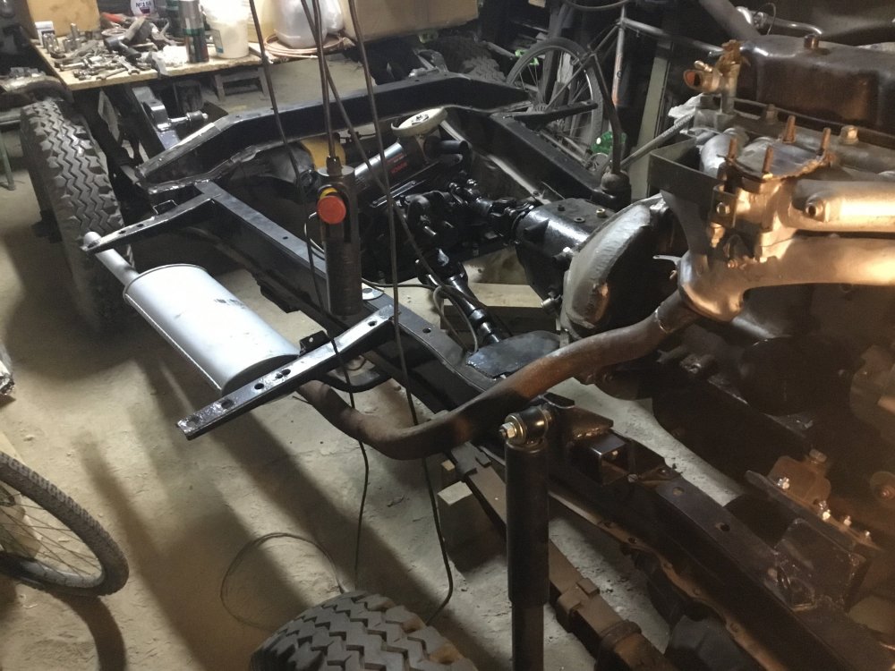

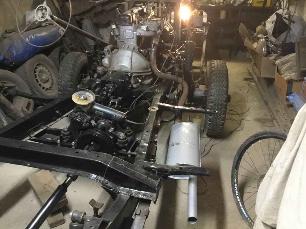

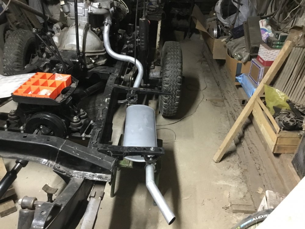

gutorov 43 Жалоба Опубликовано: 21 марта 2020 (изменено) И под завершение занялся выхлопной системой подрезал примерял вот результат. Изменено 21 марта 2020 пользователем gutorov Цитата Поделиться сообщением Ссылка на сообщение Поделиться на других сайтах
speedoff 3 826 Жалоба Опубликовано: 21 марта 2020 3 часа назад, gutorov сказал: мотор был куплен по случаю с армейской консервы. Идея установить к 151 Похоже, что двигатель УМЗ-414. Не очень распространенный коллектор, с круглыми окнами и под 1-камерный карб. Я бы лучше его оставил с карбом К-131. Меньше геморра с ним, чем со 151-м. Ты этот коллектор не выкидывай. Может ещё вернёшься к нему когда-нибудь 1 Цитата Поделиться сообщением Ссылка на сообщение Поделиться на других сайтах
speedoff 3 826 Жалоба Опубликовано: 21 марта 2020 3 часа назад, gutorov сказал: И под завершение занялся выхлопной системой подрезал примерял вот результат. Желательно бы в приемную трубу врезать гофру-сильфон, чтобы вибраций поменьше было. Глушитель отдельно от приёмной? На фото не видно 1 Цитата Поделиться сообщением Ссылка на сообщение Поделиться на других сайтах
gutorov 43 Жалоба Опубликовано: 22 марта 2020 Карбюратор вояки по видаемому уже поменяли на новый не похож да и прикручен был без граверов не протянут и не хватает какого-то жиклёра сбоку не силён в 131 хотя на вид внуторь вроде не лазили. глушитель отдельно, гофру не хочу пока гниет дюже быстро дешовая на дорогую пока не созрел. Цитата Поделиться сообщением Ссылка на сообщение Поделиться на других сайтах

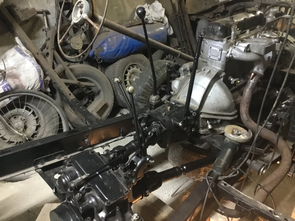

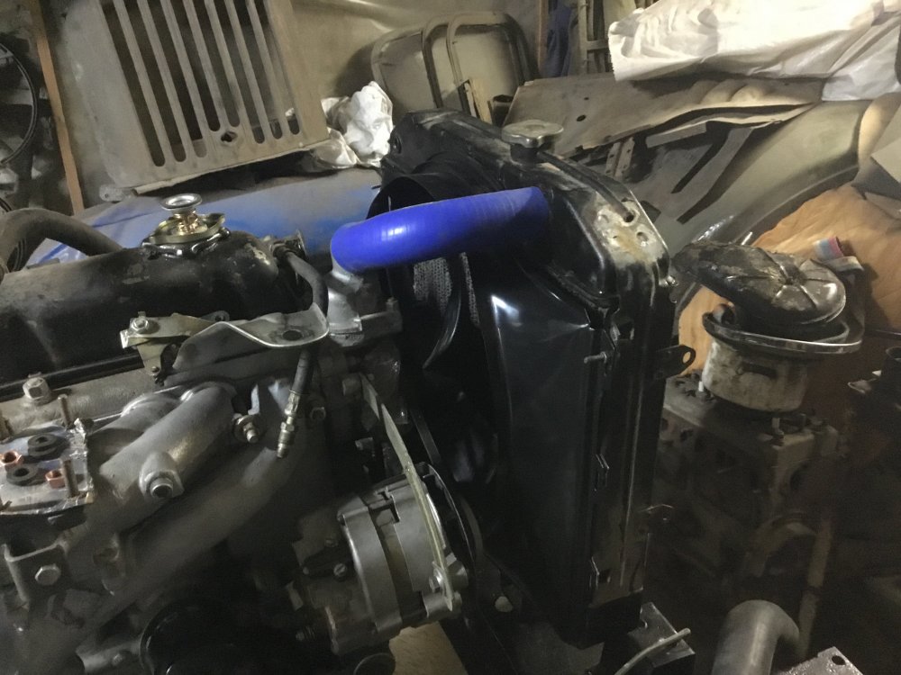

gutorov 43 Жалоба Опубликовано: 22 марта 2020 Сегодня поковырялся немного приладил радиотор установил рычаги на РК и КПП Цитата Поделиться сообщением Ссылка на сообщение Поделиться на других сайтах

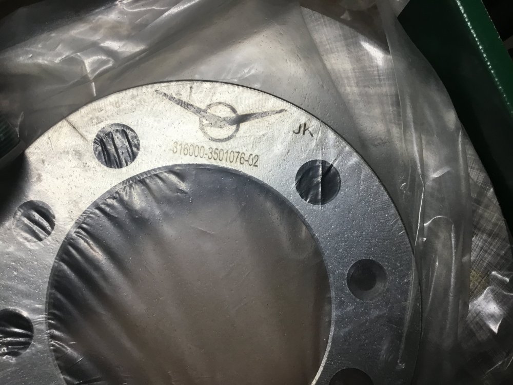

gutorov 43 Жалоба Опубликовано: 22 марта 2020 (изменено) Забрал пришедшие тормозные диски заказывал оригинал вот что приехало. Честный Китай оригинальная запчасть уаз у кого какое мнение о насчет качестве может вернуть да другие заказать? Изменено 22 марта 2020 пользователем gutorov Цитата Поделиться сообщением Ссылка на сообщение Поделиться на других сайтах
Федот68 4 337 Жалоба Опубликовано: 22 марта 2020 полтора года - полёт нормальный. Цитата Поделиться сообщением Ссылка на сообщение Поделиться на других сайтах
gutorov 43 Жалоба Опубликовано: 23 марта 2020 Спасибо за ответ , а то переживать начал, отзывы разные. Ещё подешевели пока ко мне ехали на 100₽ в магазине прям насторожился. Цитата Поделиться сообщением Ссылка на сообщение Поделиться на других сайтах

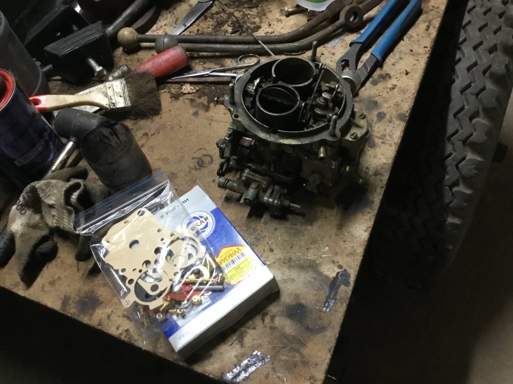

gutorov 43 Жалоба Опубликовано: 31 марта 2020 Приветствую! Короновирус кроновирусом а я продолжаю потихоньку собрал выхлопную систему и надо начинать перебирать карбюратор есть желание зависти то что собрал послушать мотор, узнать что купил лотерейную повезло, не повезло? Цитата Поделиться сообщением Ссылка на сообщение Поделиться на других сайтах
gutorov 43 Жалоба Опубликовано: 5 апреля 2020 (изменено) Приветствую перебрал карб установил и я его завёл программа максимум выполнена! Изменено 5 апреля 2020 пользователем gutorov Цитата Поделиться сообщением Ссылка на сообщение Поделиться на других сайтах

джон на 69 1 099 Жалоба Опубликовано: 6 апреля 2020 По фото кажется что пром. кардан сильно перекошен, имею ввиду, что КПП и РК на разной высоте. Обычно стараются выставить их как можно сооснее друг другу, для того, чтобы исключить вибрацию на пром.кардане. Цитата Поделиться сообщением Ссылка на сообщение Поделиться на других сайтах
gutorov 43 Жалоба Опубликовано: 6 апреля 2020 Да действительно есть такое но имею шасси Пекина заводское там также главное чтоб фланцы кпп и РК были параллельны ездит нормально не чего не бьет и не вибрирует РК задирать не хочу угол не критичен кардан работает. Цитата Поделиться сообщением Ссылка на сообщение Поделиться на других сайтах
Антон 1 239 Жалоба Опубликовано: 12 апреля 2020 06.04.2020 в 10:26, джон на 69 сказал: По фото кажется что пром. кардан сильно перекошен, имею ввиду, что КПП и РК на разной высоте. Обычно стараются выставить их как можно сооснее друг другу, для того, чтобы исключить вибрацию на пром.кардане. тоже обратил на это внимание......лучше всё-таки чтоб пром кардан был максимально парралелен. Цитата Поделиться сообщением Ссылка на сообщение Поделиться на других сайтах

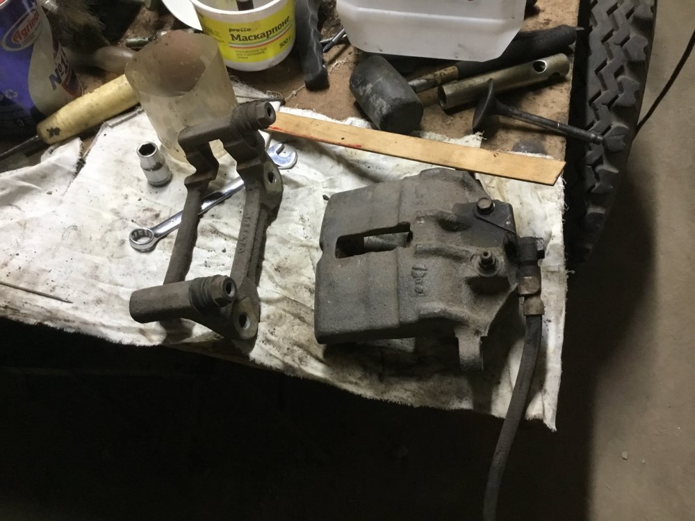

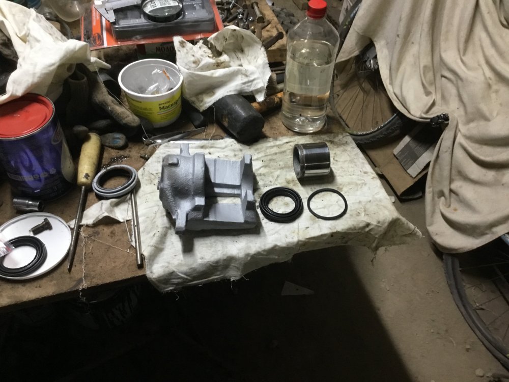

gutorov 43 Жалоба Опубликовано: 14 апреля 2020 Привет всем решил сегодня заняться суппортами почистил покрасил разобрал начал собирать и как всегда отечественный рем комплект подвёл бракованным манжетом с порывом облом. Цитата Поделиться сообщением Ссылка на сообщение Поделиться на других сайтах
