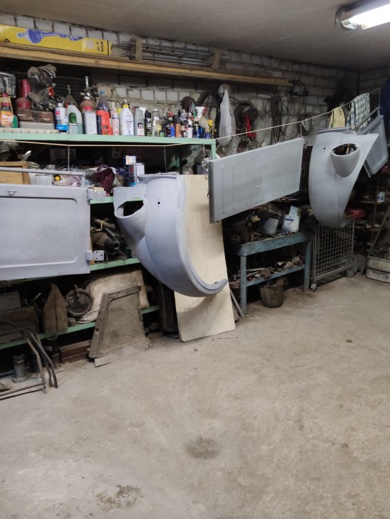

gutorov 43 Жалоба Опубликовано: 27 ноября 2020 (изменено) Пришла часть кузовщины из пескоструйки грунтанул по быстрому. Изменено 27 ноября 2020 пользователем gutorov Цитата Поделиться сообщением Ссылка на сообщение Поделиться на других сайтах

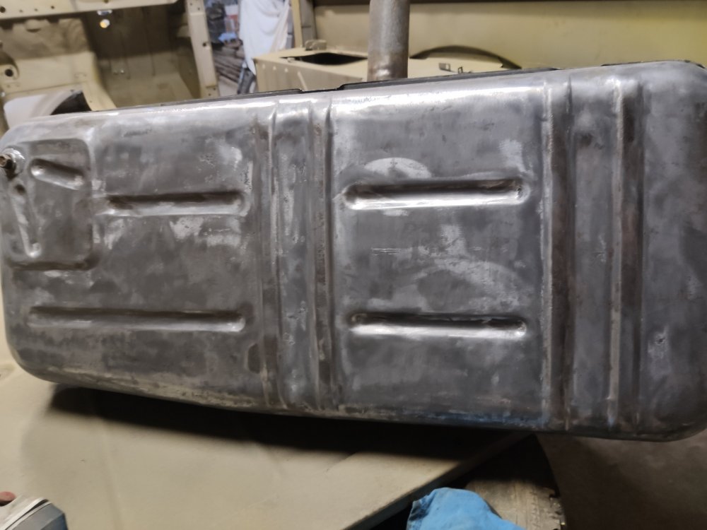

Алексей Попович 175 Жалоба Опубликовано: 27 ноября 2020 22.11.2020 в 16:22, gutorov сказал: приобрёл бензобак Это не наше - не влезет . Цитата Поделиться сообщением Ссылка на сообщение Поделиться на других сайтах
Гога68 1 310 Жалоба Опубликовано: 28 ноября 2020 10 часов назад, Алексей Попович сказал: Это не наше - не влезет . Трубу заменить не проблема, не дырявый был бы Цитата Поделиться сообщением Ссылка на сообщение Поделиться на других сайтах
gutorov 43 Жалоба Опубликовано: 28 ноября 2020 (изменено) 13 часов назад, Алексей Попович сказал: Это не наше - не влезет . Да это бак от 450 как Гога сказал горловину переварить не проблема мне все равно угол вырезать под амортизатор. Изменено 28 ноября 2020 пользователем gutorov Цитата Поделиться сообщением Ссылка на сообщение Поделиться на других сайтах

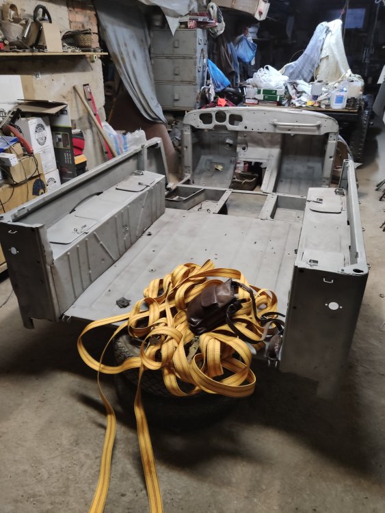

gutorov 43 Жалоба Опубликовано: 29 ноября 2020 Сегодня забрал кузов с пескоструя есть куда приложить сварку. Так что начинается новый этап. Цитата Поделиться сообщением Ссылка на сообщение Поделиться на других сайтах

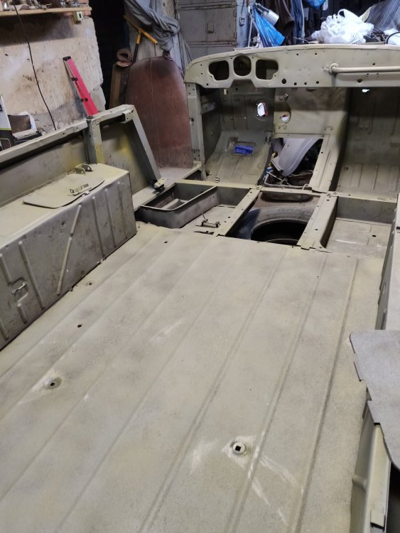

gutorov 43 Жалоба Опубликовано: 14 декабря 2020 Приветствую всех. Давненько не отмечался как и хотел покрыл кислотным грунтом кузов. Цитата Поделиться сообщением Ссылка на сообщение Поделиться на других сайтах

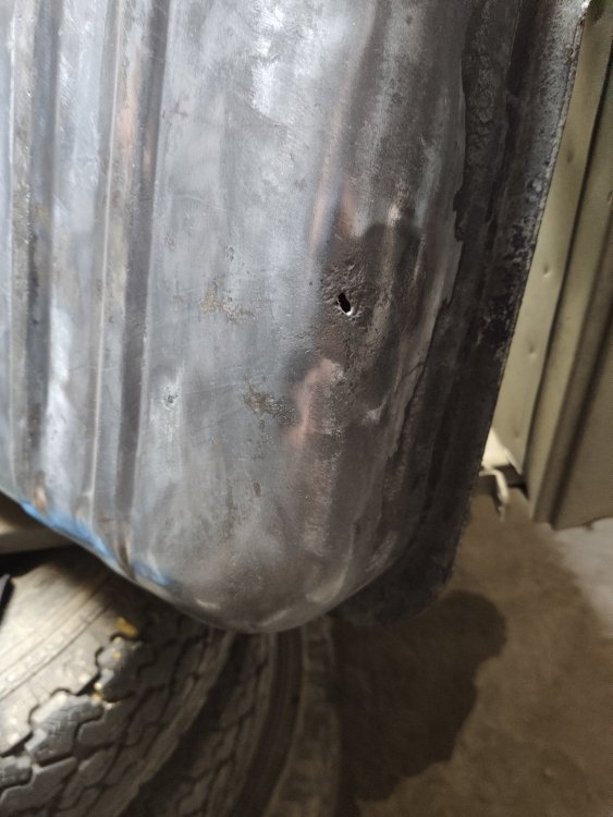

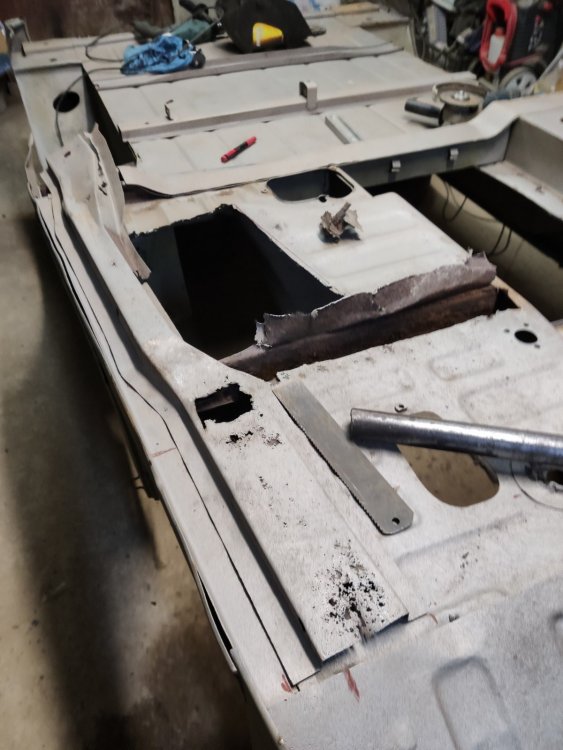

gutorov 43 Жалоба Опубликовано: 14 декабря 2020 Не зря травил бензобак хранение в сыром гараже у прежнего хозяина преподнесло сюрприз и не там где ожидал. Цитата Поделиться сообщением Ссылка на сообщение Поделиться на других сайтах

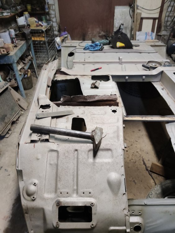

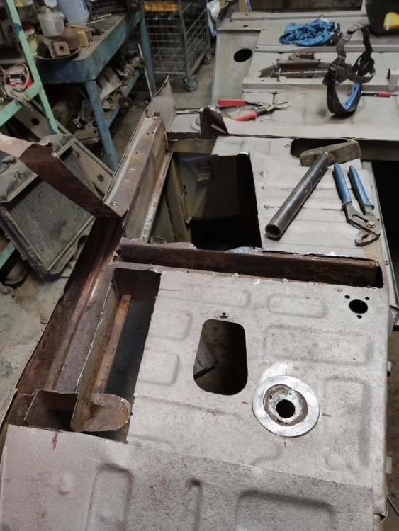

gutorov 43 Жалоба Опубликовано: 14 декабря 2020 (изменено) Как и планировал начал курочить кузов. Изменено 14 декабря 2020 пользователем gutorov Цитата Поделиться сообщением Ссылка на сообщение Поделиться на других сайтах

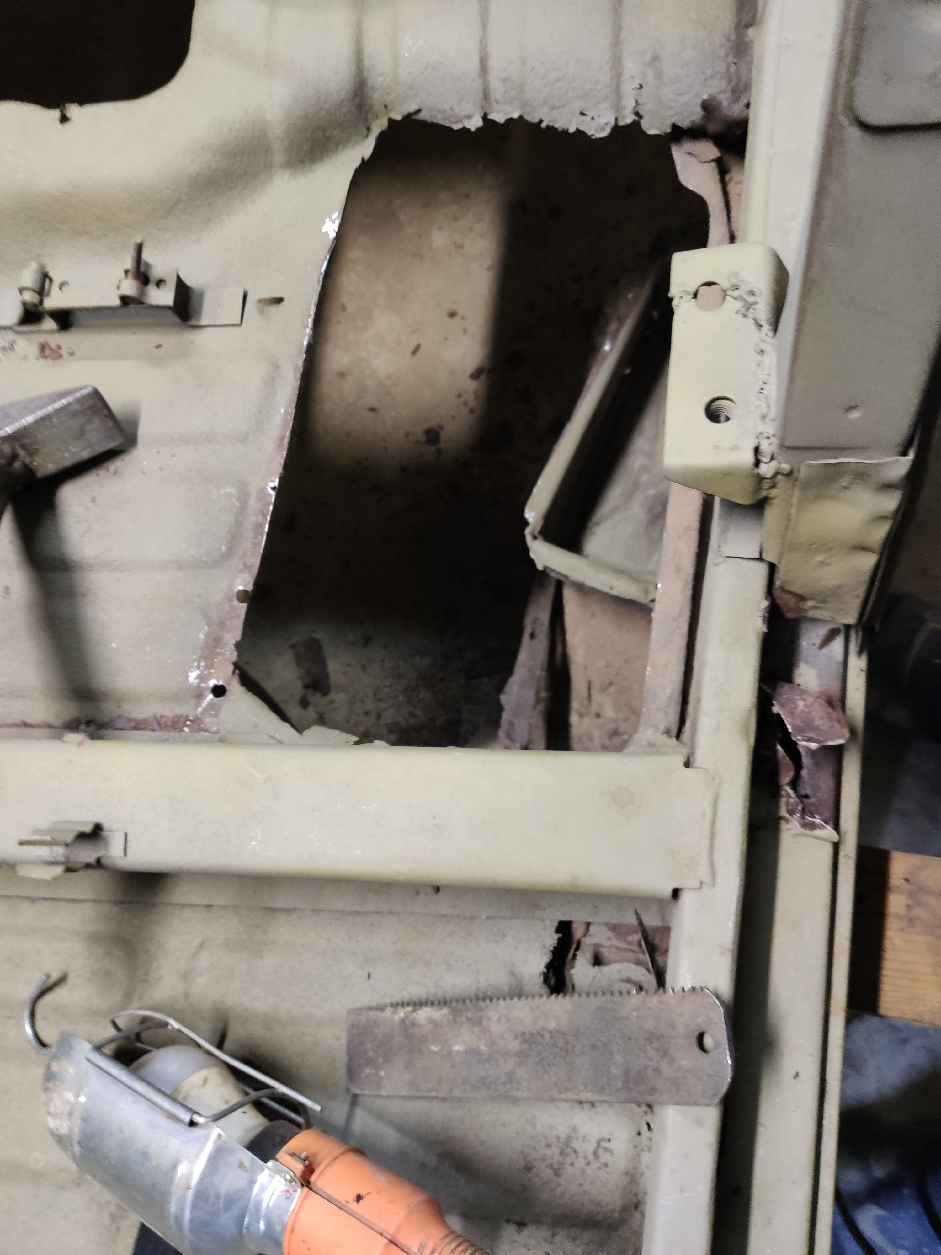

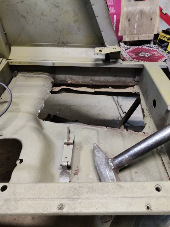

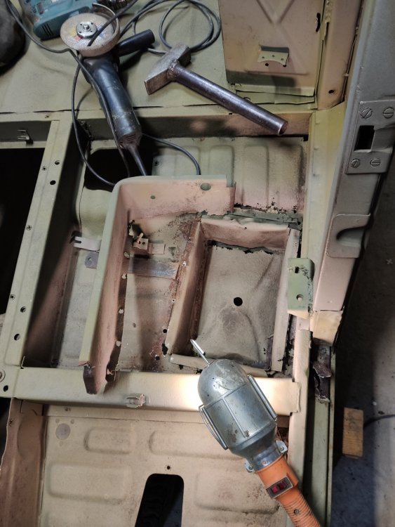

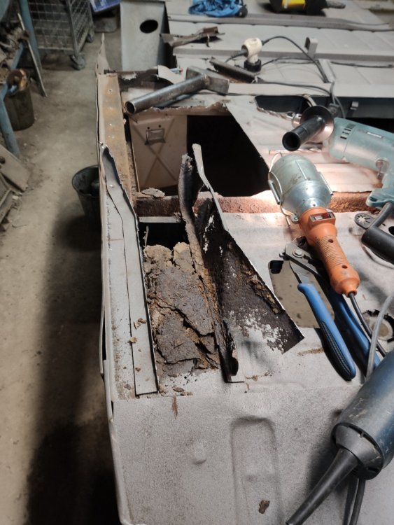

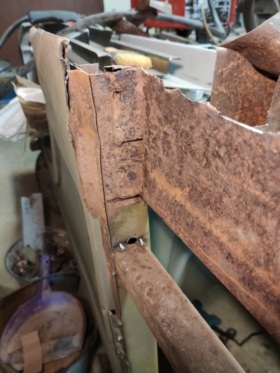

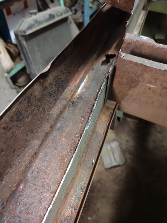

gutorov 43 Жалоба Опубликовано: 21 декабря 2020 Приветствую в выходной перевернул кузов и начал удалять все лишнее . Как и подозревал водительская сторона окопалась погрызена ржой насквозь. Цитата Поделиться сообщением Ссылка на сообщение Поделиться на других сайтах

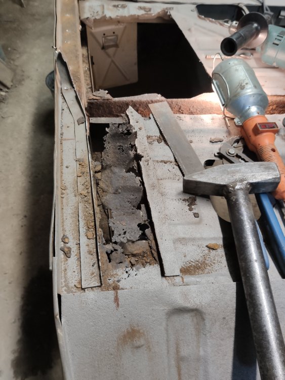

gutorov 43 Жалоба Опубликовано: 21 декабря 2020 (изменено) Пришлось удалять внутреннюю часть порога хотя с наружи все ок, вскрыл порог а внутри за косынкой проема двери весь порог дырявый видно вода стояла так если оставлять узкую дверь можно забить на это, но все больше склоняюсь к широкой. Думаю менять порог. Другой вопрос сколько надо расширять тунель под стартер муз мотора или только с примерки, может есть у кого конкретные Изменено 21 декабря 2020 пользователем gutorov Цитата Поделиться сообщением Ссылка на сообщение Поделиться на других сайтах
WerNA 224 Жалоба Опубликовано: 21 декабря 2020 Если стартёр маленький, редукторный, может и не надо пилить? https://www.drive2.ru/l/7629336/ Цитата Поделиться сообщением Ссылка на сообщение Поделиться на других сайтах
gutorov 43 Жалоба Опубликовано: 21 декабря 2020 Спасибо за совет подумаю у меня простой маленький стоит по тому задумался может и так влезет без резки сварки Цитата Поделиться сообщением Ссылка на сообщение Поделиться на других сайтах
Гога68 1 310 Жалоба Опубликовано: 21 декабря 2020 Там мерять надо, может и кожух сцепленья не влезть, не только стартер Цитата Поделиться сообщением Ссылка на сообщение Поделиться на других сайтах
Алексей Попович 175 Жалоба Опубликовано: 21 декабря 2020 8 часов назад, gutorov сказал: и так влезет без резки сварки Нет не влезет- даже редукторный , те поставить можно без проблем ( почти )но вибрация ДВС передается кузову .И не делайте детских детских ошибок -скрепите кузов . Цитата Поделиться сообщением Ссылка на сообщение Поделиться на других сайтах
gutorov 43 Жалоба Опубликовано: 22 декабря 2020 Да уже померил надо уголок сдвигать будем дерзать на выходных. Цитата Поделиться сообщением Ссылка на сообщение Поделиться на других сайтах

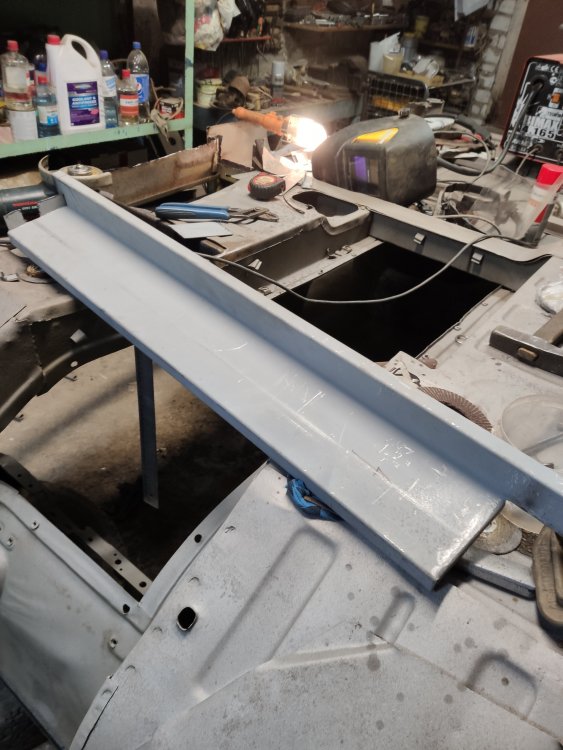

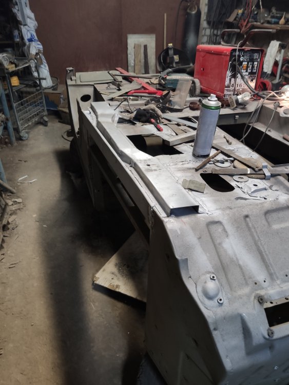

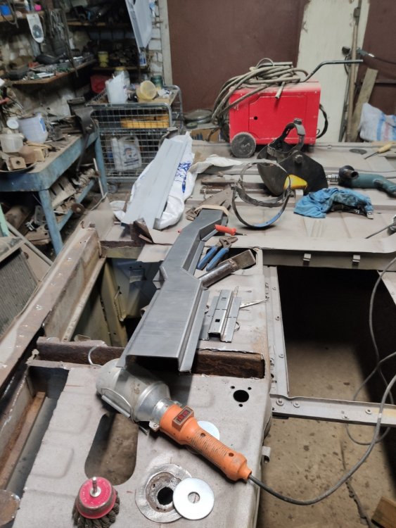

gutorov 43 Жалоба Опубликовано: 23 декабря 2020 Получил усилитель из Перми посветил время вечерком раскопкам нашёл порог и вытащил полуавтомат из темноты на свет Божий. Цитата Поделиться сообщением Ссылка на сообщение Поделиться на других сайтах

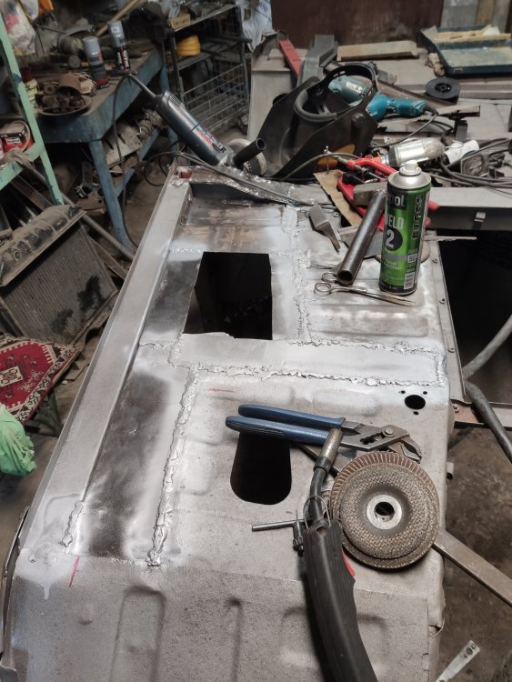

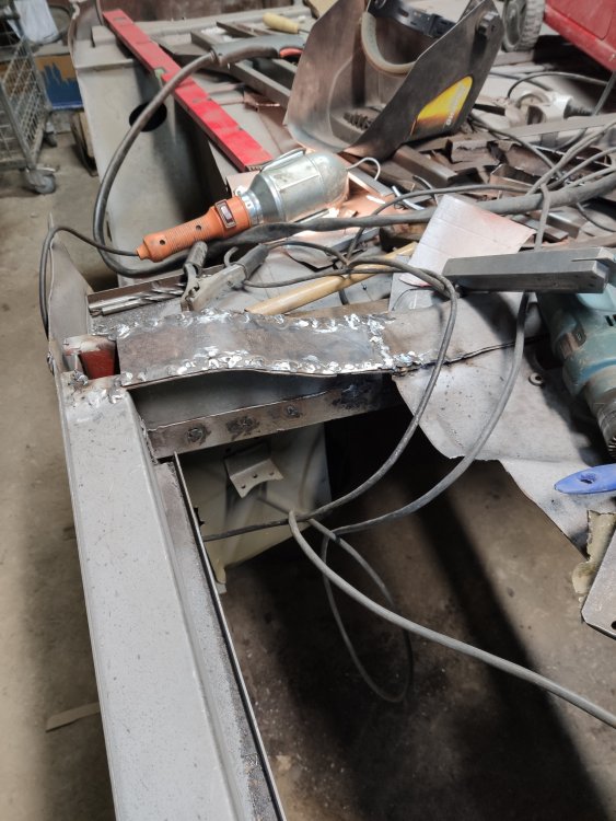

gutorov 43 Жалоба Опубликовано: 24 января 2021 Приветствую давненько не отмечался. В каникулы немного занялся сваркой. Решил поменять порог и понеслась. Цитата Поделиться сообщением Ссылка на сообщение Поделиться на других сайтах
gutorov 43 Жалоба Опубликовано: 24 января 2021 Но как всегда сломался вентиль на басоне с углекислотой и дело тормазнулось пока не ожила жизнь после НГ.продолжил. заварил полик на том и остановился пока. 1 Цитата Поделиться сообщением Ссылка на сообщение Поделиться на других сайтах

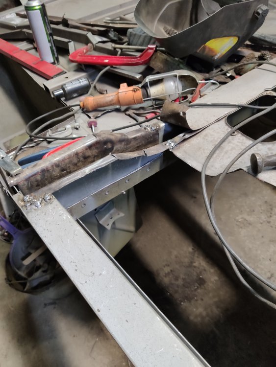

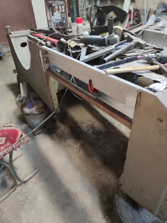

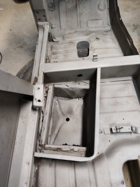

gutorov 43 Жалоба Опубликовано: 2 февраля 2021 (изменено) Приветствую потрудился чуток закончил водительскую сторону осталось ящик под аккумулятор сделать и приладить. Изменено 2 февраля 2021 пользователем gutorov 2 Цитата Поделиться сообщением Ссылка на сообщение Поделиться на других сайтах

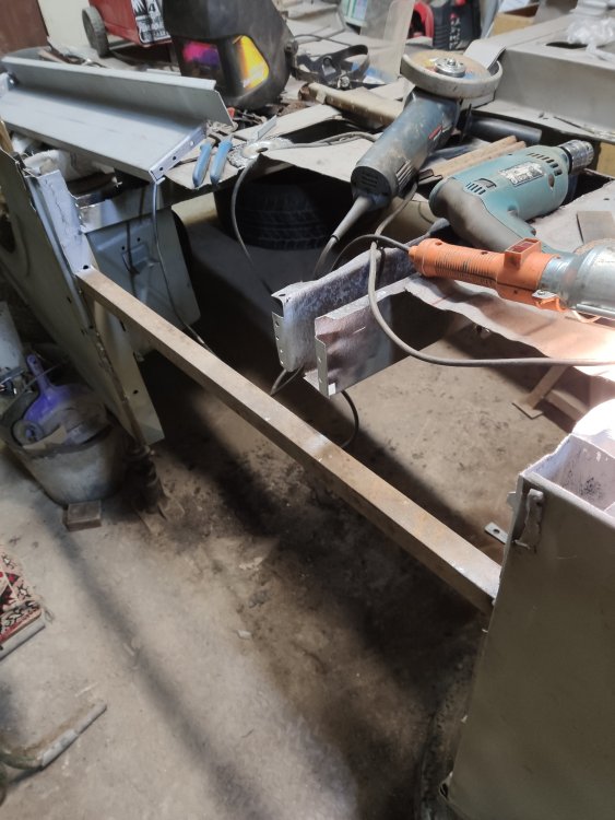

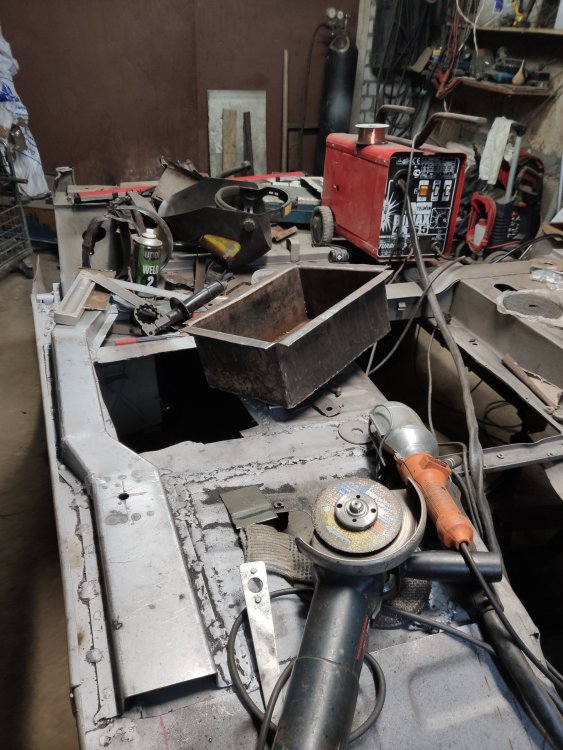

gutorov 43 Жалоба Опубликовано: 8 февраля 2021 Приветствую выкроил немного времени в выходной и из металлолома сваял ящик АКБ ну и сразу подогнал вырез в кузове под него. Цитата Поделиться сообщением Ссылка на сообщение Поделиться на других сайтах

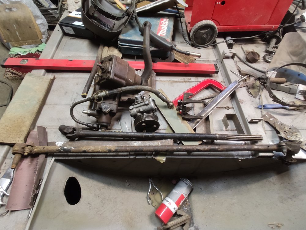

gutorov 43 Жалоба Опубликовано: 8 февраля 2021 (изменено) Так как пошёл процесс кастомизации не удержался и приобрёл вод такой суп набор для ГУРа под неодобрительные вздохи супруги. Изменено 8 февраля 2021 пользователем gutorov 2 Цитата Поделиться сообщением Ссылка на сообщение Поделиться на других сайтах
WerNA 224 Жалоба Опубликовано: 8 февраля 2021 Моя супруга, наоброт, обрадовалась бы, пробовала ездить по лесу, руки быстро устали, а мне всё лень что-то доделывать Кстати, чем ящик под АКБ обработать, чтобы не сгнивал? Цитата Поделиться сообщением Ссылка на сообщение Поделиться на других сайтах
gutorov 43 Жалоба Опубликовано: 8 февраля 2021 2 часа назад, WerNA сказал: Моя супруга, наоброт, обрадовалась бы, пробовала ездить по лесу, руки быстро устали, а мне всё лень что-то доделывать Кстати, чем ящик под АКБ обработать, чтобы не сгнивал? Чем рулить у супруги с ГУР есть газик не знаю она на нем не ездит. Про ящик не подскажу этот слепил из того что было металл не первой ржавчины надо ещё протравить да покрашу и в антигравий вмести со всем днищем. Цитата Поделиться сообщением Ссылка на сообщение Поделиться на других сайтах
