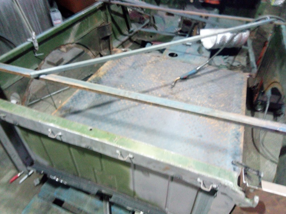

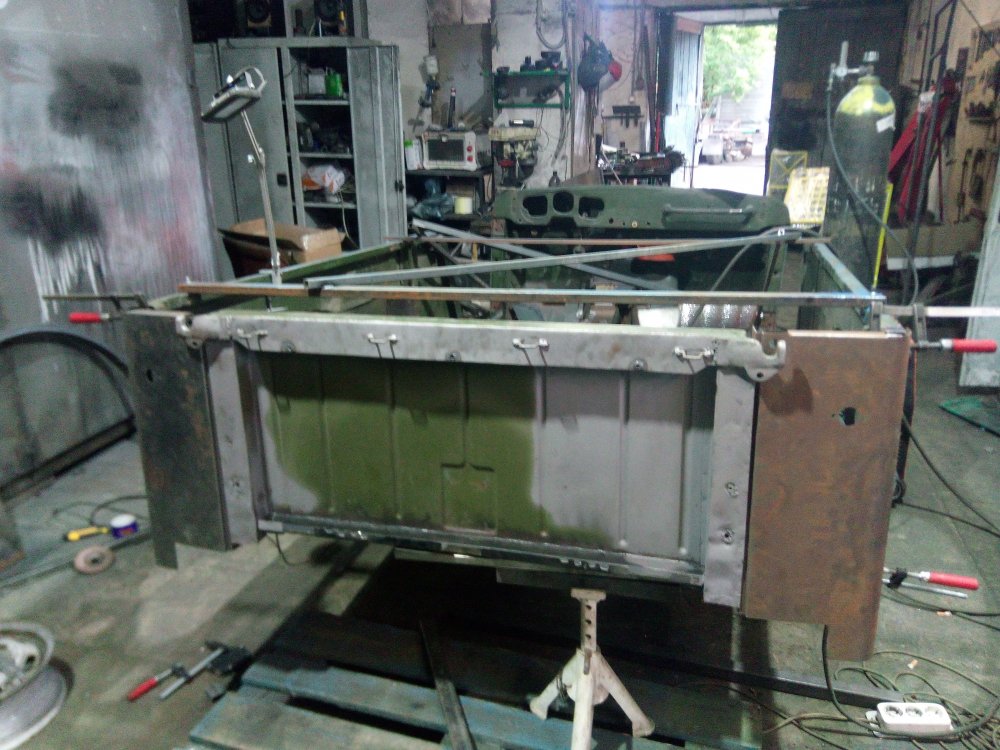

Caxap 101 Жалоба Опубликовано: 19 августа 2020 На сварке кузова все еще, немного осталось. Надежда на то что поперечная балка выжила не оправдались, хорошо что в закромах нашел нормальную И с геометрией все печально вышло, я кузов сварил точно в размер сдуру, а рама кривая оказалась, пришлось кошмариться Цитата Поделиться сообщением Ссылка на сообщение Поделиться на других сайтах
