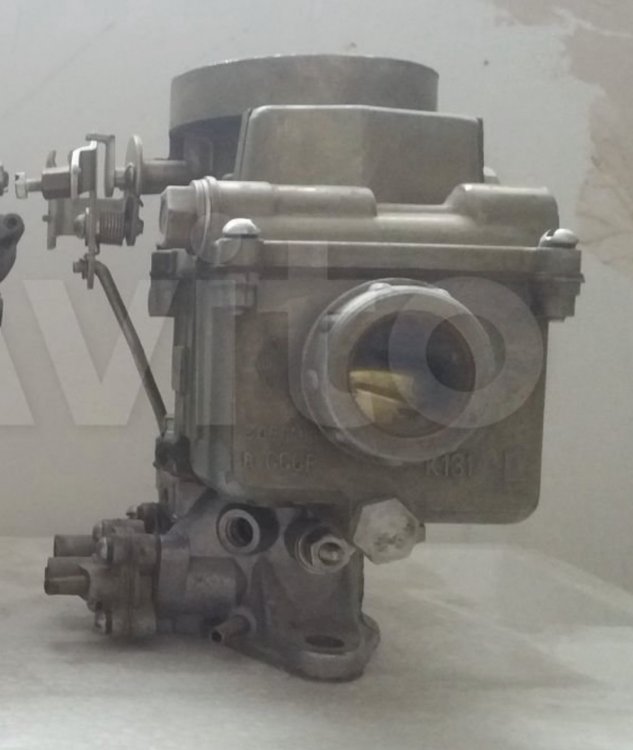

uncleru 1 Жалоба Опубликовано: 9 февраля 2021 (изменено) 6 минут назад, Гога68 сказал: 3 - 3,5 тыс. руб. новый, не редкость, так, создателю темки, к сведенью За 3 нашёл 31й новый, тот, что на фото + немного б/у на эксперименты и ЗИП Изменено 9 февраля 2021 пользователем uncleru Цитата Поделиться сообщением Ссылка на сообщение Поделиться на других сайтах

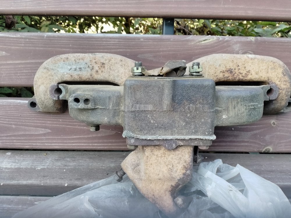

Саша Вии 789 Жалоба Опубликовано: 9 февраля 2021 Примерно так выглядит подготовленный коллектор под 131 карбюратор, возможность возврата к оригинальному полностью сохраняется. Переходников не надо, они здесь лишние. 1 Цитата Поделиться сообщением Ссылка на сообщение Поделиться на других сайтах
LexaNeDoma 999 Жалоба Опубликовано: 9 февраля 2021 А меня 131-й поперек стоит. И ничего. Гоняет. 1 Цитата Поделиться сообщением Ссылка на сообщение Поделиться на других сайтах
uncleru 1 Жалоба Опубликовано: 9 февраля 2021 44 минуты назад, Саша Вии сказал: Примерно так выглядит подготовленный коллектор под 131 карбюратор, возможность возврата к оригинальному полностью сохраняется. Переходников не надо, они здесь лишние. Дадада. Пока коллектор снят, так и сделаю - чтобы стружку потом из двигателя не вытаскивать ... Цитата Поделиться сообщением Ссылка на сообщение Поделиться на других сайтах

uncleru 1 Жалоба Опубликовано: 9 февраля 2021 30 минут назад, LexaNeDoma сказал: А меня 131-й поперек стоит. И ничего. Гоняет. Читал, что не у тебя одного так ездит, но сейчас можно сделать по уму, сохранив штатный крепёж как у Саши Вии Цитата Поделиться сообщением Ссылка на сообщение Поделиться на других сайтах

uncleru 1 Жалоба Опубликовано: 9 февраля 2021 Кстати, как лучше карб ставить с точки зрения теплоизоляции от коллектора через карболит или через металлический экран? Цитата Поделиться сообщением Ссылка на сообщение Поделиться на других сайтах

Гога68 1 310 Жалоба Опубликовано: 9 февраля 2021 2 минуты назад, uncleru сказал: Кстати, как лучше карб ставить с точки зрения теплоизоляции от коллектора через карболит или через металлический экран? через ничо. коли по чесноку. таой метэкран, это чисто ванна под стекший бензин Цитата Поделиться сообщением Ссылка на сообщение Поделиться на других сайтах

Саша Вии 789 Жалоба Опубликовано: 9 февраля 2021 Только что, uncleru сказал: Кстати, как лучше карб ставить с точки зрения теплоизоляции от коллектора через карболит или через металлический экран? М-20 холодный двигатель, смысла тепловые экраны ставить нету, если все же боишся перегрева ,просто сними жабру в жаркий летний день. Этого будет достаточно. Цитата Поделиться сообщением Ссылка на сообщение Поделиться на других сайтах

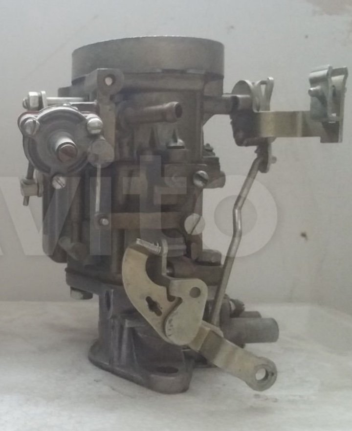

Федот68 4 344 Жалоба Опубликовано: 9 февраля 2021 (изменено) 11 часов назад, uncleru сказал: А вот этот подойдёт? самый деффке помидор ой.. токома щаЗ разглядел - он же с ЭПХХ Если ставить как есть - трубочки, что на последней фото напрямки меж собой соединить. но лучше найти "блок иглы количества ХХ без мембраны" . а трубку на корпусе для привода этой мембраны просто заглушить. дырка с резьбой, что на последней фото - отсос картерных газов на ХХ ( соединить с малой трубкой вентиляции - иль малым соском на вентиляционной трубке воздухана) Что на первой фото ( в нижней, "заслоночной" части карбюратора) - под штуцер на вакуумный опередитель трамблёра. ну а отверстия под родные шпильки никуда не деваются Если хочешь - можешь не просто обрезать заподлицо. А в этих "корнях" нарезать шлицы ( наметил линию где разрезать, выкрутил, нарезал шлицы , вкрутил) То есть изготовив таким образом гужоны-заглушки. Ну собсно Саша Вии фото такой работы и выложил ( сорри - токома сейчас разглядел их ) Изменено 9 февраля 2021 пользователем Федот68 Цитата Поделиться сообщением Ссылка на сообщение Поделиться на других сайтах
gazonchik 1969 198 Жалоба Опубликовано: 11 февраля 2021 09.02.2021 в 20:24, Саша Вии сказал: М-20 холодный двигатель, смысла тепловые экраны ставить нету, если все же боишся перегрева ,просто сними жабру в жаркий летний день. Этого будет достаточно. фигасебе - "холодный")) с выхлопом , "вокруг карба". Цитата Поделиться сообщением Ссылка на сообщение Поделиться на других сайтах
gazonchik 1969 198 Жалоба Опубликовано: 11 февраля 2021 (изменено) 09.02.2021 в 20:07, uncleru сказал: Кстати, как лучше карб ставить с точки зрения теплоизоляции от коллектора через карболит или через металлический экран? ставь экран. чем толковее прикроешь , со стороны выхл. коллектора - тем лучше. самый грев - при останове (после интесивного) , снятие жабры, мало спасёт. даж , с учётом - розы ветров (при постановке в парк)) и проставочку , по возможности , установи. вреда не будет. Изменено 11 февраля 2021 пользователем gazonchik 1969 Цитата Поделиться сообщением Ссылка на сообщение Поделиться на других сайтах
