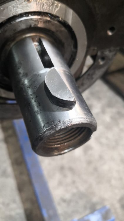

uncleru 1 Жалоба Опубликовано: 1 апреля 2021 Все привет! в процессе сборки двигателя 21б, на который встанет колено от Ниссы, выяснилось, что шпонка от м20 колена не подходит. Польская длиннее и глубже. Может завалялась у кого и не сильно нужно или от чего то друго подходит, или размеры известны? Цитата Поделиться сообщением Ссылка на сообщение Поделиться на других сайтах

uncleru 1 Жалоба Опубликовано: 2 апреля 2021 4 часа назад, uncle Gena сказал: Размеры снимаются с паза с помощью штангенциркуля. Шпоночный материал или любая подходящая шпонка из магазина нужной толщины и большая по длине и высоте опиливается в нужные размеры с помощью тисков, ножёвки и напильника. Главное, чтобы руки помнили. Спасибо! Це понятно, и самый простой вариант взять колено и примерять. Однако, колено уже стоит в двигателе, и разбирать его совсем не хочется. поэтому и спрашивал про размеры или замены Цитата Поделиться сообщением Ссылка на сообщение Поделиться на других сайтах
