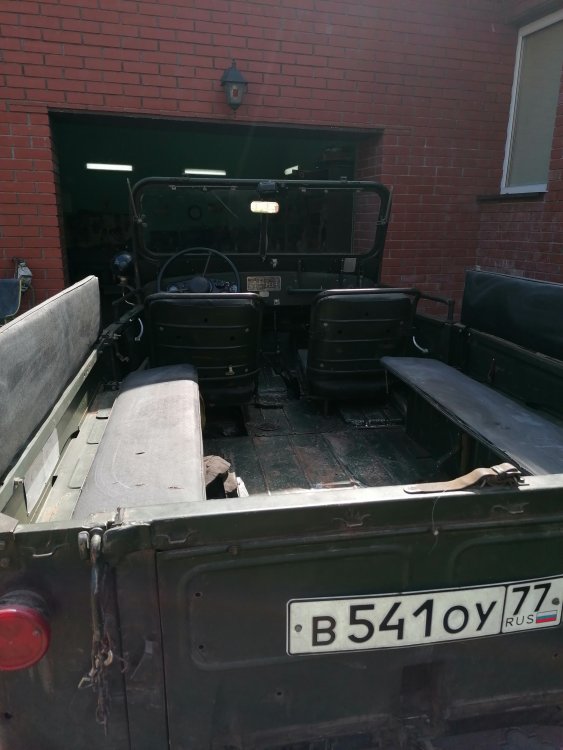

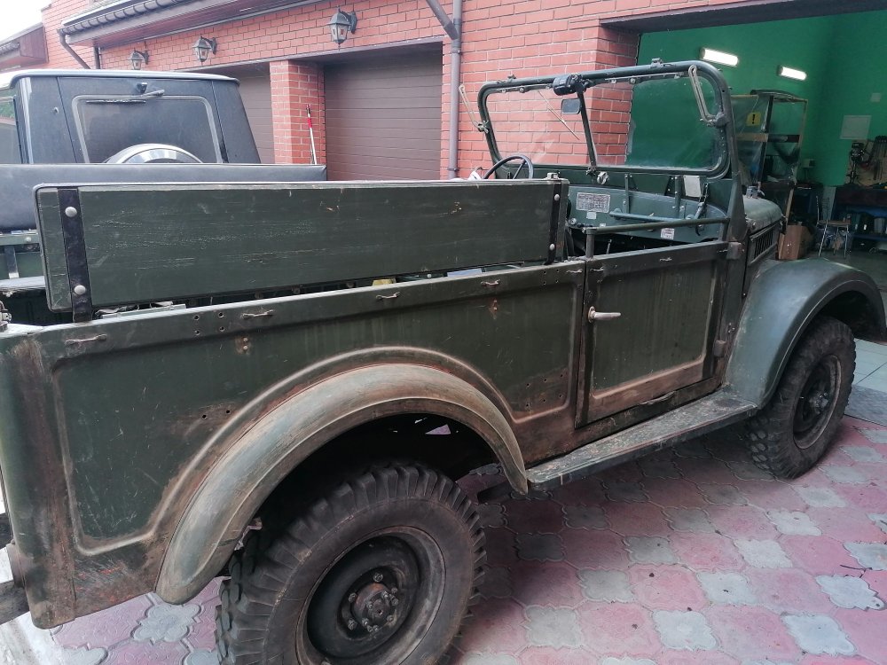

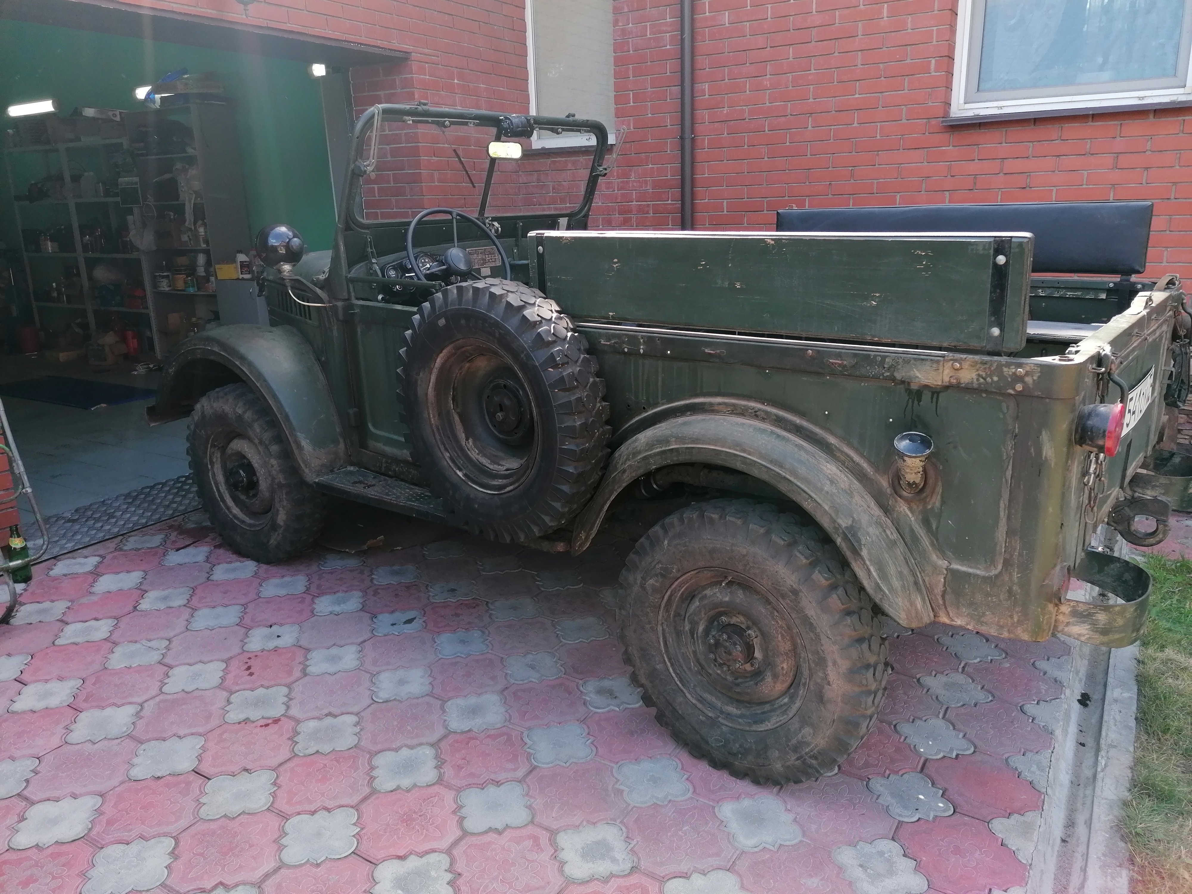

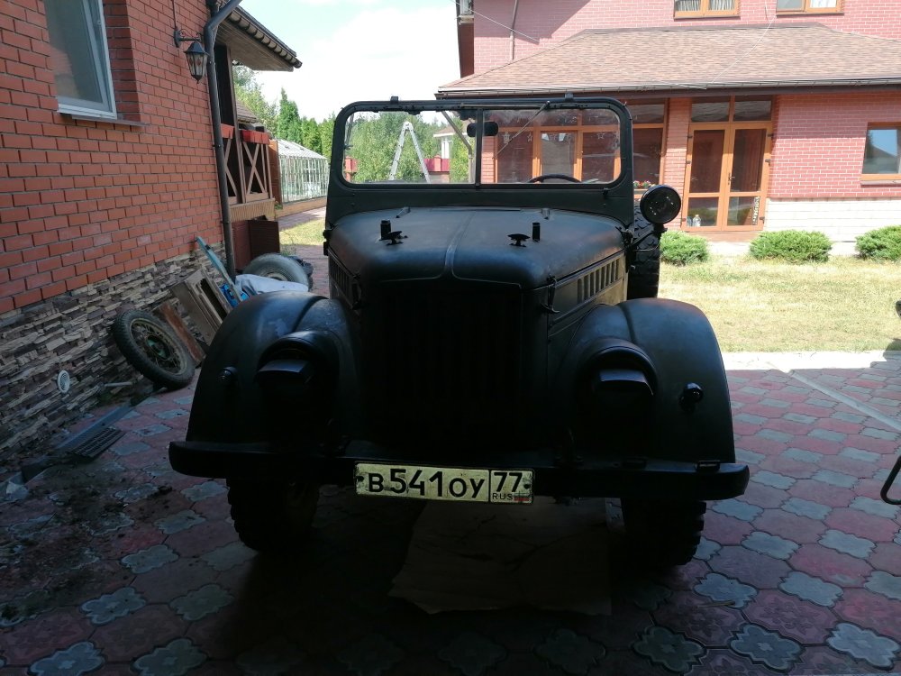

CBOЙ 9 Жалоба Опубликовано: 2 августа 2021 Автомобиль ГАЗ 69, 1964 г.в. На сегодняшний день пробег 12.500 км. Бывшая радиостанция. В 1996 году был приобретен с консервации родственником. На тот момент пробег был 6.000 км. Потом он долго стоял в гараже и никуда не выезжал. Затем, в начале 2000-х, родственник временно отдал машину своему знакомому, с условием что он будет за ним следить и ухаживать. Спустя 3 года мы еле вернули машину обратно. Знакомый всячески избегал возврата, под разными предлогами. Фактически из нового авто он превратился в то что видно сейчас. Машина, после возвращения, снова продолжила стоять , но в гараже где сыро. Я давно хотел выкупить эту машину , но родственник категорически отказывался. И только летом этого года, поздравляя меня с днем рождения, предложил забрать. Пока реставрировать не буду. (есть опыт реставрации двух ГАЗ 21 и ГАЗ 20). В планах снять консервант с кузова. Дно и раму залить РАСТ-СТопом. На текущий момент сделано: ревизия тормозов, замена шлангов перебран карбюратор и бензонасос заменена смазка в ступичных подшипниках. отремонтирован бензобак. Разобраться с проводкой, не работает дворник и отрегулировать карбюратор 22Д с зажиганием. Вчера слил масло. ФТО, такое ощущуение, еще не менялся. На дне масло в виде желе. Скорее всего куплю дешевое масло и попробую им по промывать мотор. А уже потом залью полусинтетику ZIC, которую лью в Волгу и Победу. 5 Цитата Поделиться сообщением Ссылка на сообщение Поделиться на других сайтах
CBOЙ 9 Жалоба Опубликовано: 2 августа 2021 Продолжение фото 4 Цитата Поделиться сообщением Ссылка на сообщение Поделиться на других сайтах

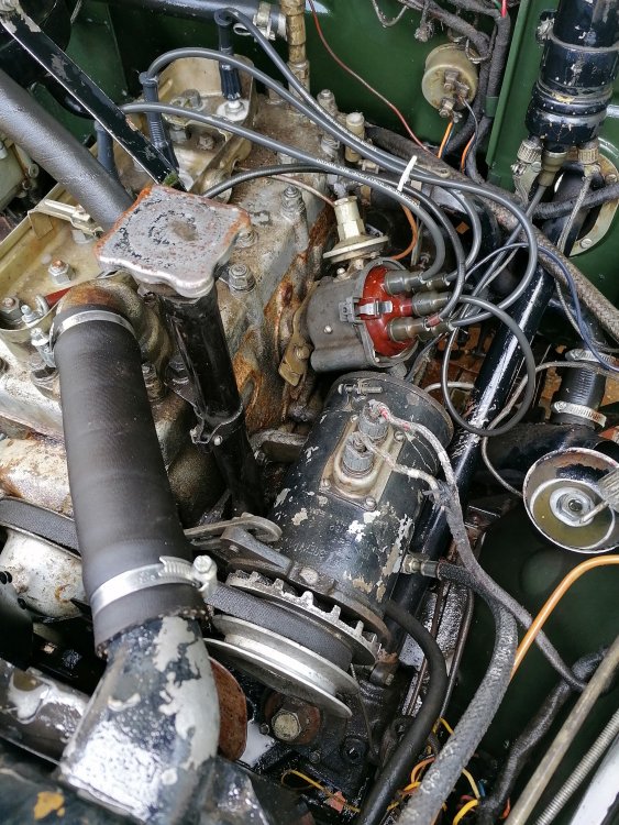

CBOЙ 9 Жалоба Опубликовано: 4 августа 2021 Решил поэкспериментировать со свечами. Сначала поставил А11 через ввертыши. Но пока не нравится как работает. Купил NGK, но не посмотрел что они на 402 мотор. Померил штангенциркулем, дуга на миллиметр выступает. Цитата Поделиться сообщением Ссылка на сообщение Поделиться на других сайтах
