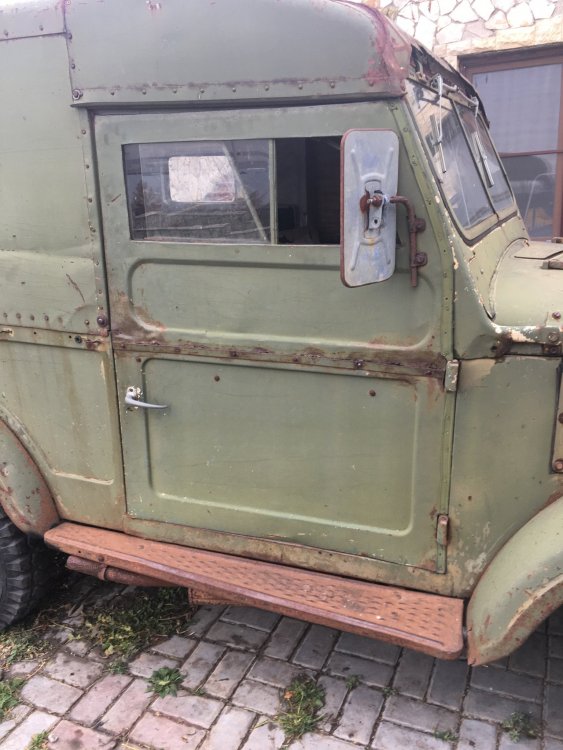

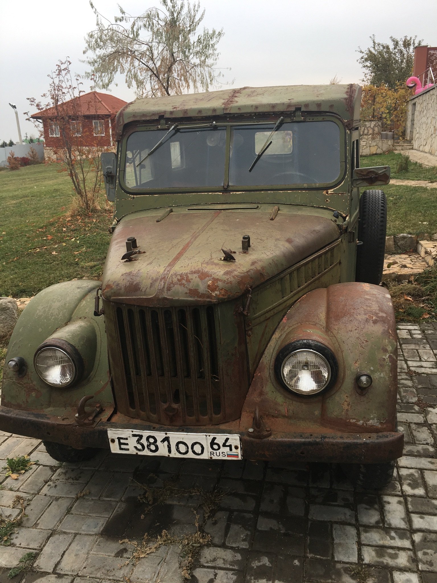

asaratov@gmail.com 23 Жалоба Опубликовано: 19 февраля 2022 (изменено) Восстановил мечту в две двери, двигатель капиталка, кожуха между радиатором и вентилятором нет, гбц отфрезерована. Закипает зимой через 2 км. У кого есть опыт, подскажите что делать? IMG_2312.MP4 Изменено 19 февраля 2022 пользователем asaratov@gmail.com 2 Цитата Поделиться сообщением Ссылка на сообщение Поделиться на других сайтах

asaratov@gmail.com 23 Жалоба Опубликовано: 23 октября 2022 (изменено) Здравствуйте , осталось найти каркас и тэнт. Жесткую крышу восстановить не удалось. Грелся из за забитого радиатора, пришлось его заменить. IMG_2312.MOV Изменено 23 октября 2022 пользователем asaratov@gmail.com Цитата Поделиться сообщением Ссылка на сообщение Поделиться на других сайтах
Maxx1969 2 746 Жалоба Опубликовано: 23 октября 2022 1 час назад, asaratov@gmail.com сказал: Здравствуйте , осталось найти каркас и тэнт. Жесткую крышу восстановить не удалось. Грелся из за забитого радиатора, пришлось его заменить. IMG_2312.MOV 6 MB · 0 скачиваний Оригинальный каркас и тент стоят денег!))) Поэтому чудачьте (шейте тент ,варите каркас..),сами! Цитата Поделиться сообщением Ссылка на сообщение Поделиться на других сайтах
asaratov@gmail.com 23 Жалоба Опубликовано: 24 октября 2022 Пока ищу бывшие в употреблении, если у кого есть напишите мне. Цитата Поделиться сообщением Ссылка на сообщение Поделиться на других сайтах
