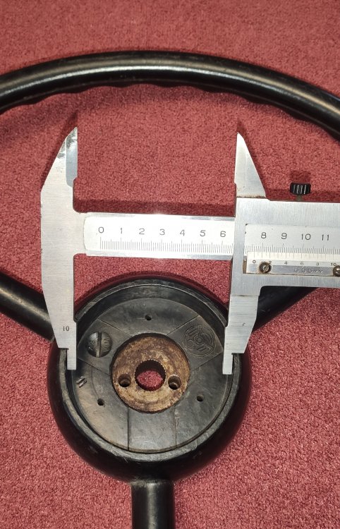

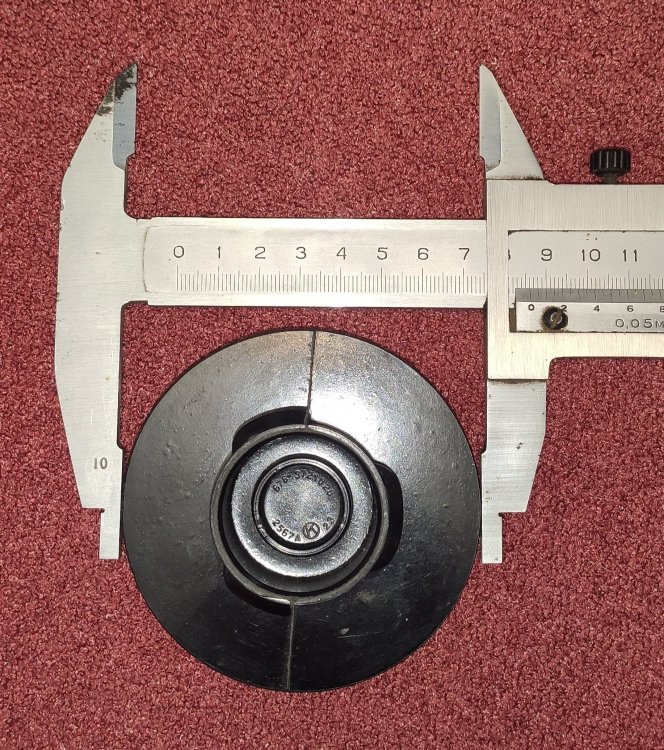

SergeiS 216 Жалоба Опубликовано: 13 января 2023 11.01.2023 в 12:56, Афанасьев М.В. сказал: Кнопка ровно 77мм по Советскому штангелю Притормозил, в голове отложились десятки (77), измерил и пошел на работу, потом написал. Сделал изменения. Цитата Поделиться сообщением Ссылка на сообщение Поделиться на других сайтах
SergeiS 216 Жалоба Опубликовано: 13 января 2023 12.01.2023 в 09:59, Афанасьев М.В. сказал: Я правильно понял, вот на этом руле (фото, которое выложили Вы) диаметр посадки под кнопку 76 мм? Да, на этом 86мм! Цитата Поделиться сообщением Ссылка на сообщение Поделиться на других сайтах

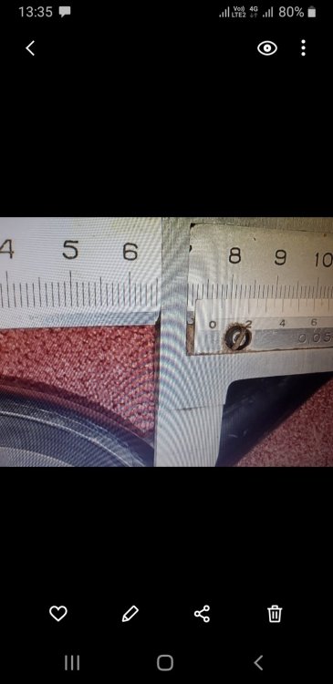

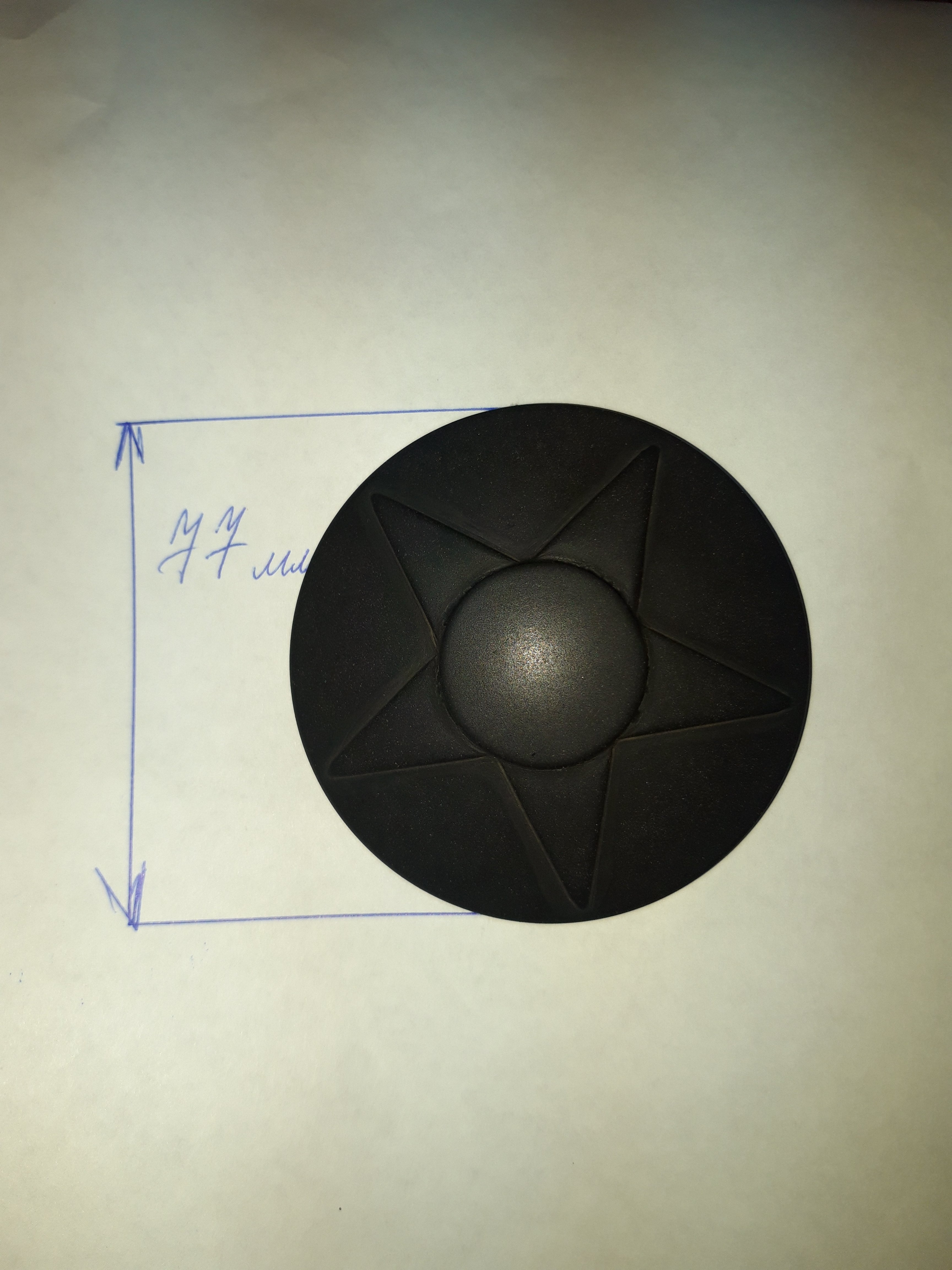

Афанасьев М.В. 29 Жалоба Опубликовано: 13 января 2023 6 минут назад, SergeiS сказал: Притормозил, в голове отложились десятки (77), измерил и пошел на работу, потом написал. Сделал изменения. Получается только на этот руль почти идеально сядет Кнопка со Звездой. Т.е кнопка 77 мм, посадка на этом руле 76 Цитата Поделиться сообщением Ссылка на сообщение Поделиться на других сайтах
Baters 586 Жалоба Опубликовано: 13 января 2023 (изменено) 1 час назад, Афанасьев М.В. сказал: Получается только на этот руль почти идеально сядет Кнопка со Звездой. Т.е кнопка 77 мм, посадка на этом руле 76 Где, Вы видите на фото размер 76? Изменено 13 января 2023 пользователем Baters 1 Цитата Поделиться сообщением Ссылка на сообщение Поделиться на других сайтах
Афанасьев М.В. 29 Жалоба Опубликовано: 13 января 2023 52 минуты назад, Baters сказал: Где, Вы видите на фото размер 76? Ну как где ??? это же 76 Цитата Поделиться сообщением Ссылка на сообщение Поделиться на других сайтах
Афанасьев М.В. 29 Жалоба Опубликовано: 13 января 2023 76 мм посадка этого руля, указанного на фото с измерением от участника SergeiS , 77 мм это мое фото кнопки "Звезда", поэтому я и написал " почти идеально сядет Кнопка со Звездой"- разница 1 мм и то надо проверить на практике. Цитата Поделиться сообщением Ссылка на сообщение Поделиться на других сайтах
Гога68 1 310 Жалоба Опубликовано: 13 января 2023 (изменено) 2 часа назад, Афанасьев М.В. сказал: Ну как где ??? это же 76 Вы штангель впервой видите? Цифра 10 на губке ни о чем не говорит? Изменено 13 января 2023 пользователем Гога68 Цитата Поделиться сообщением Ссылка на сообщение Поделиться на других сайтах
Афанасьев М.В. 29 Жалоба Опубликовано: 13 января 2023 Аааа, точно! Чайник я. Цитата Поделиться сообщением Ссылка на сообщение Поделиться на других сайтах

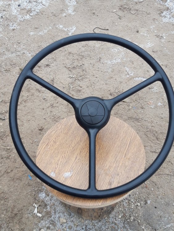

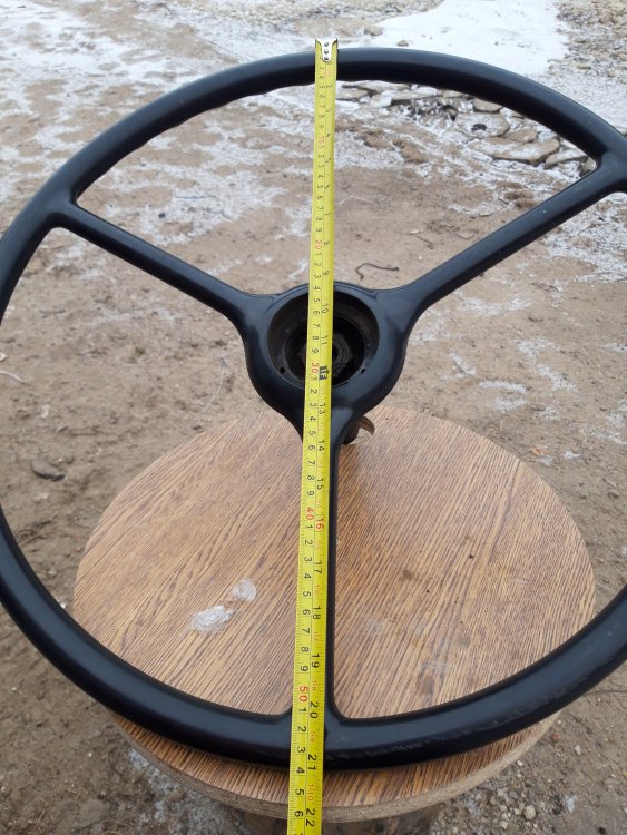

Афанасьев М.В. 29 Жалоба Опубликовано: 30 января 2023 Оригинальный руль с этой кнопкой смотрится шикарно! Жаль, что диаметр на 13 см больше ГАЗоновского. Цитата Поделиться сообщением Ссылка на сообщение Поделиться на других сайтах
Саша Вии 789 Жалоба Опубликовано: 30 января 2023 Его бы на место родного руля поставить Цитата Поделиться сообщением Ссылка на сообщение Поделиться на других сайтах
БИМ 887 Жалоба Опубликовано: 31 января 2023 да дверца не закроется Цитата Поделиться сообщением Ссылка на сообщение Поделиться на других сайтах
Афанасьев М.В. 29 Жалоба Опубликовано: 31 января 2023 2 часа назад, БИМ сказал: да дверца не закроется Цитата Поделиться сообщением Ссылка на сообщение Поделиться на других сайтах
