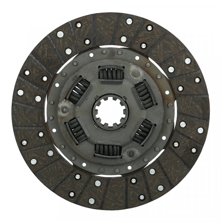

Гога68 1 310 Жалоба Опубликовано: 5 июня 2024 чисто для сравнения конструкции, вот такой у меня стоял Цитата Поделиться сообщением Ссылка на сообщение Поделиться на других сайтах
Гога68 1 310 Жалоба Опубликовано: 5 июня 2024 и вот к примеру уаз Цитата Поделиться сообщением Ссылка на сообщение Поделиться на других сайтах
Гога68 1 310 Жалоба Опубликовано: 5 июня 2024 разница видна, да? Цитата Поделиться сообщением Ссылка на сообщение Поделиться на других сайтах

Гога68 1 310 Жалоба Опубликовано: 6 июня 2024 3 минуты назад, Федот68 сказал: За 451 понятно. А 469 думаю - " писала Агафья" жертва ЕГЭ. И вместо "69" нарисовала "469". Деффачки- дизигнерши оне такие.... там у них в каталоге 451 это типа для моторов 90 л.с. и есть ещё 417 это типа для моторов 100 л.с. отличаются оне шириной перемычек, которые на моём оборвало. Цитата Поделиться сообщением Ссылка на сообщение Поделиться на других сайтах

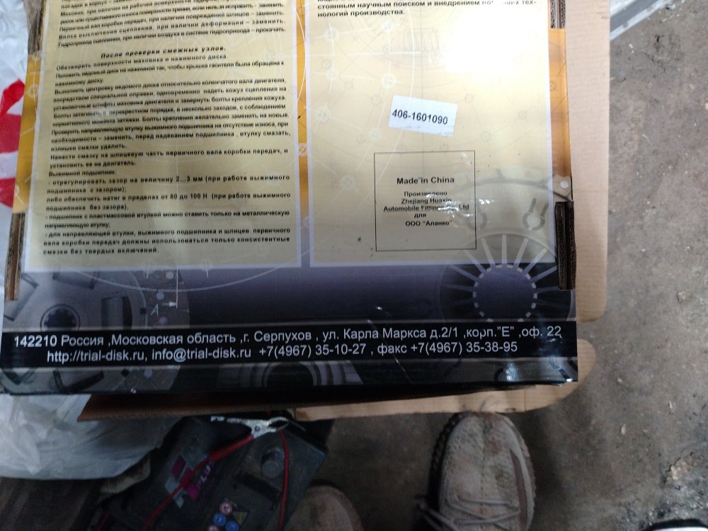

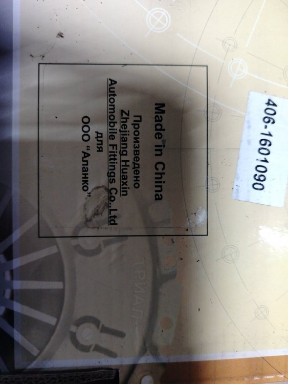

Федот68 4 331 Жалоба Опубликовано: 7 июня 2024 (изменено) 2 часа назад, Гога68 сказал: там есть 451 опять же и 406 и всё, 402 там нету, размер 406 288,5 мм (Кожух) 242 мм (Нажимной диск) ? для умз 4216, А274 как там написано. какого размера должна быть лепестковая корзина, чтоб встала на маховик м20 на отверстия родной корзины? и какой её номер то? Которая " для 406" с пятаком на лепестках - что "Хола", что Тюмень, что Триал имеет крепления и чиста406 и 402(24,; 69 ) С диском Ф240 Покопайся по этому же разделу форума. Ставят эту корзину минимум с 2008 года форумчане. Артикул не скажу. Он у каждого завода свой. Оппаньки ! Достал коробку с " фирменным Триаловским" сцеплением... Ярлык заводской от старости помутнел. Решил его протереть. Он отклеился... А там... Вот такой пердимонокль. Зато виден и артикул и производитель. Корзина качественная. Проверено лично мной В Изменено 7 июня 2024 пользователем Федот68 1 Цитата Поделиться сообщением Ссылка на сообщение Поделиться на других сайтах
Гога68 1 310 Жалоба Опубликовано: 7 июня 2024 вот те и "триал". короче, чтоб не попасть в просак, надо делать шаблон, хоть бы из бумаги и ехать по автолабазам, подбирать. Цитата Поделиться сообщением Ссылка на сообщение Поделиться на других сайтах
Гога68 1 310 Жалоба Опубликовано: 7 июня 2024 а так то чо я, миллионер чоли? заказал уж диск под родчюю корзину, так и ладно, снова разлетится, тогда уж буду брать лепестковый комплект : корзину, диск, подшипник. а надеюся, на мой век то хватит. Цитата Поделиться сообщением Ссылка на сообщение Поделиться на других сайтах
esaul1 1 826 Жалоба Опубликовано: 8 июня 2024 22 часа назад, Гога68 сказал: а так то чо я, миллионер чоли? заказал уж диск под родчюю корзину, так и ладно, снова разлетится, тогда уж буду брать лепестковый комплект : корзину, диск, подшипник. а надеюся, на мой век то хватит. Корзина лапчатая. Еще раз повторюсь - брал диск триаловский усиленный, при переключении со второй на третью он высыпал пружины в колокол на второй сотне пробега. После замены уже лет пять никаких проблем. вывод - диск дерьмо, Китай. Мотор 451, трансмиссия штатная. 2 Цитата Поделиться сообщением Ссылка на сообщение Поделиться на других сайтах
Федот68 4 331 Жалоба Опубликовано: 8 июня 2024 (изменено) 42 минуты назад, esaul1 сказал: Корзина лапчатая. Еще раз повторюсь - брал диск триаловский усиленный, при переключении со второй на третью он высыпал пружины в колокол на второй сотне пробега. После замены уже лет пять никаких проблем. вывод - диск дерьмо, Китай. Мотор 451, трансмиссия штатная. Ты видел мои фото выше? Судя по всему - в Серпухове реально одно " машиностроительное" производство осталось - офисных стульев.( я там бывал. Реально работают с проф. трубы и рулонов всяких тряпок. А на выходе - стулья , нашим жопам давно привычные) Остальное - перепаковка ханьской продукции... Изменено 8 июня 2024 пользователем Федот68 2 Цитата Поделиться сообщением Ссылка на сообщение Поделиться на других сайтах
