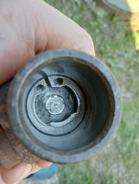

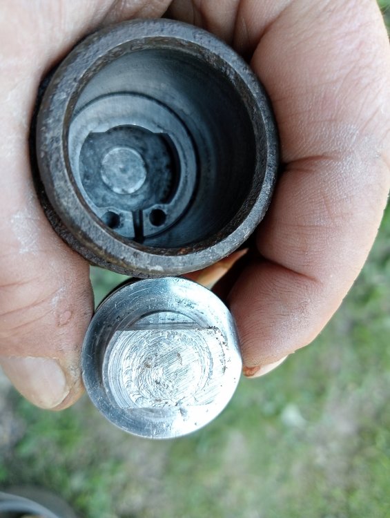

LexaNeDoma 982 Жалоба Опубликовано: 28 июня 2024 Как поршень извлечь? В цилиндре крутится. Давлю воздухом, 5 очков, поршень поднимается по стез цилиндра и всё. Обматерить может? Цитата Поделиться сообщением Ссылка на сообщение Поделиться на других сайтах
БИМ 878 Жалоба Опубликовано: 28 июня 2024 Бери плунжерный шприц и нагнетай в цилиндр, все резьбы подходят. Цитата Поделиться сообщением Ссылка на сообщение Поделиться на других сайтах
Саша Вии 786 Жалоба Опубликовано: 28 июня 2024 Поршень из цилиндра , извлекается только в определенном положении. Надо его вычислить, эмпирическим путем. Цитата Поделиться сообщением Ссылка на сообщение Поделиться на других сайтах
Федот68 4 325 Жалоба Опубликовано: 28 июня 2024 (изменено) 7 минут назад, Саша Вии сказал: Поршень из цилиндра , извлекается только в определенном положении. Надо его вычислить, эмпирическим путем. Были самоподводы от фенокса, где токома жестким выковыриванием. А так нормальный самоподвод при повороте на 90° от рабочего положения легко вынимается. Изменено 28 июня 2024 пользователем Федот68 Цитата Поделиться сообщением Ссылка на сообщение Поделиться на других сайтах

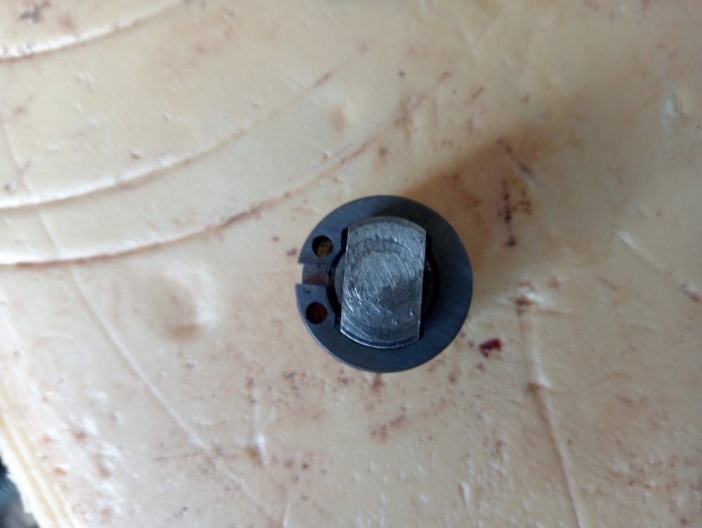

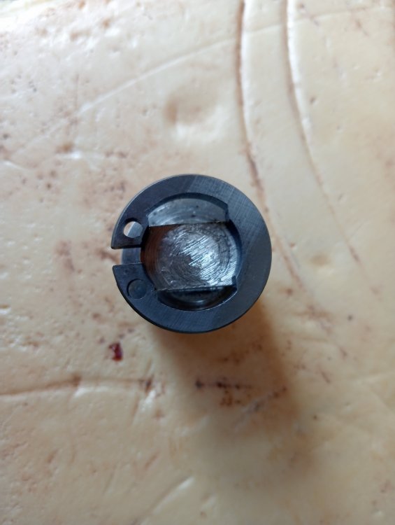

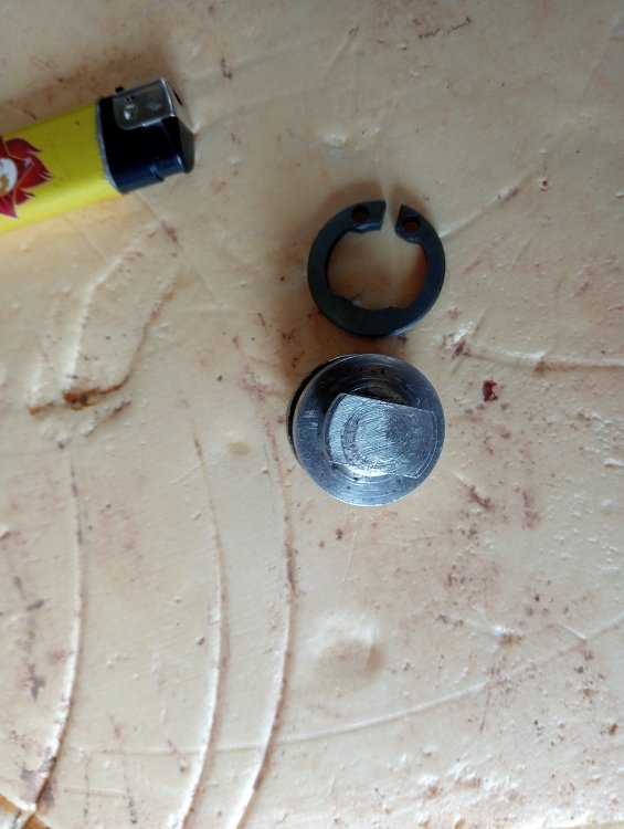

LexaNeDoma 982 Жалоба Опубликовано: 29 июня 2024 Один из четырёх осилил. С какой целью стопор в цилиндре? И он всегда так ставится или как на душу положит? Цитата Поделиться сообщением Ссылка на сообщение Поделиться на других сайтах
Гога68 1 310 Жалоба Опубликовано: 29 июня 2024 (изменено) разрезные кольца там это когда цилиндр с самоподводом. без самоподвода там колец нету, эксцентриками на тормозном щите сам регулируешь зазор меж колодкой и барабаном. ты чо, будто вчерась родился? Изменено 29 июня 2024 пользователем Гога68 Цитата Поделиться сообщением Ссылка на сообщение Поделиться на других сайтах
LexaNeDoma 982 Жалоба Опубликовано: 29 июня 2024 Стопор вместе с поршнем елозит? Цитата Поделиться сообщением Ссылка на сообщение Поделиться на других сайтах
LexaNeDoma 982 Жалоба Опубликовано: 29 июня 2024 Если поршень на 90 повернуть, он, сука, должен просто выпасть. Или нет? Цитата Поделиться сообщением Ссылка на сообщение Поделиться на других сайтах
uncle Gena 1 798 Жалоба Опубликовано: 29 июня 2024 Я в своë время очень удивлялся, что на моëм горбатом Запорожце стоят самоподводы, а на газике эксцентрики. Цитата Поделиться сообщением Ссылка на сообщение Поделиться на других сайтах
LexaNeDoma 982 Жалоба Опубликовано: 29 июня 2024 Я вот тоже удивлён. Че, за че держится? Цитата Поделиться сообщением Ссылка на сообщение Поделиться на других сайтах
Федот68 4 325 Жалоба Опубликовано: 29 июня 2024 (изменено) Кольцо в цугундер ставится в одном положении - разрезом строго вверх ( после монтажа цилиндра шоп було именно так) Ну а " качество"... Это Фенокс... Мать ево. Как стальной поршень к цилиндру не приржавел - нипанятнааа... Изменено 29 июня 2024 пользователем Федот68 Цитата Поделиться сообщением Ссылка на сообщение Поделиться на других сайтах
LexaNeDoma 982 Жалоба Опубликовано: 29 июня 2024 Поршень люминий. А зад. цилиндр 25 мм и 32 мм - это игра слов? Цитата Поделиться сообщением Ссылка на сообщение Поделиться на других сайтах
Федот68 4 325 Жалоба Опубликовано: 29 июня 2024 (изменено) 51 минуту назад, LexaNeDoma сказал: Поршень люминий. А зад. цилиндр 25 мм и 32 мм - это игра слов? ещё 28 мм забыл. Не игра. Считается( по старой книжке Варченко) что задние "с ВУТом" - 25мм. без ВУТа- 32 мм Я всю жизнь ставлю 28 мм "от Волги".( задние. передние все 32 мм, коль склероз- не врёт, но это неточно) Главное (если не полный дебил) ставить одинаковые "право/лево". В смысле - парой . Либо 32, либо 28, либо 25. Изменено 29 июня 2024 пользователем Федот68 2 Цитата Поделиться сообщением Ссылка на сообщение Поделиться на других сайтах
LexaNeDoma 982 Жалоба Опубликовано: 29 июня 2024 Понял. Спасибо. Цитата Поделиться сообщением Ссылка на сообщение Поделиться на других сайтах
Гога68 1 310 Жалоба Опубликовано: 29 июня 2024 4 часа назад, LexaNeDoma сказал: Стопор вместе с поршнем елозит? поршень движется в пределах выборки зазора колодка/ барабан, коли зазор становится больше, то разрезное кольцо сдвигается и обеспечивает нужный зазор без механической регулировки. 1 Цитата Поделиться сообщением Ссылка на сообщение Поделиться на других сайтах
Гога68 1 310 Жалоба Опубликовано: 29 июня 2024 1 час назад, Федот68 сказал: Считается( по старой книжке Варченко) что задние "с ВУТом" - 25мм. без ВУТа- 32 мм без ВУТ 32 вкруг. Цитата Поделиться сообщением Ссылка на сообщение Поделиться на других сайтах
LexaNeDoma 982 Жалоба Опубликовано: 29 июня 2024 1 час назад, Гога68 сказал: поршень движется в пределах выборки зазора колодка/ барабан, коли зазор становится больше, то разрезное кольцо сдвигается и обеспечивает нужный зазор без механической регулировки. Это я сообразил. Не понимаю, почему поршень из цилиндра не вылезает . Цитата Поделиться сообщением Ссылка на сообщение Поделиться на других сайтах
Гога68 1 310 Жалоба Опубликовано: 29 июня 2024 26 минут назад, LexaNeDoma сказал: Это я сообразил. Не понимаю, почему поршень из цилиндра не вылезает . выше ж сказали: повернуть однако надо. 1 Цитата Поделиться сообщением Ссылка на сообщение Поделиться на других сайтах
LexaNeDoma 982 Жалоба Опубликовано: 29 июня 2024 Два дня поршни кручу. Ощущение, что в цилиндре чок. Цитата Поделиться сообщением Ссылка на сообщение Поделиться на других сайтах
Федот68 4 325 Жалоба Опубликовано: 29 июня 2024 Хреначок. Кривые. Либо " очки" в кольцах, либо грибкожопы поршней. Тупо цепляются. 1 Цитата Поделиться сообщением Ссылка на сообщение Поделиться на других сайтах

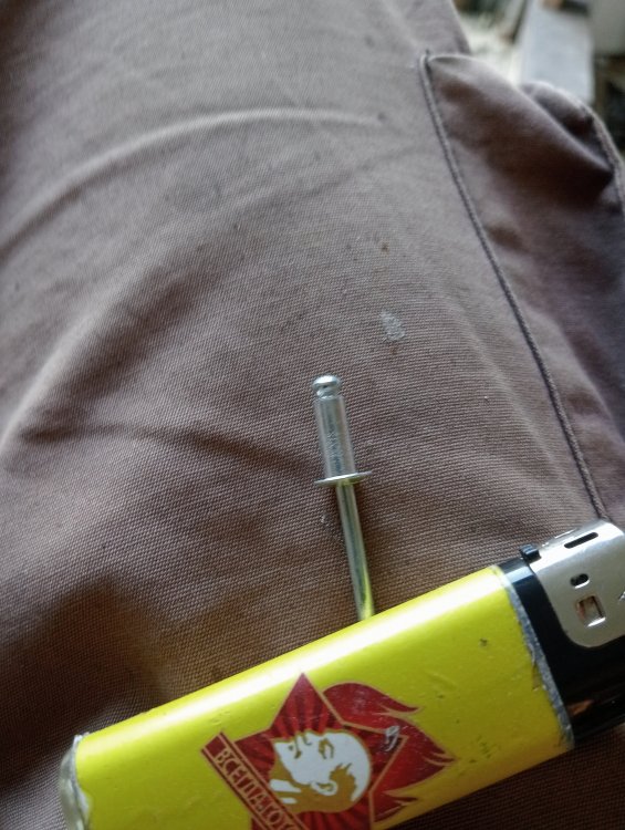

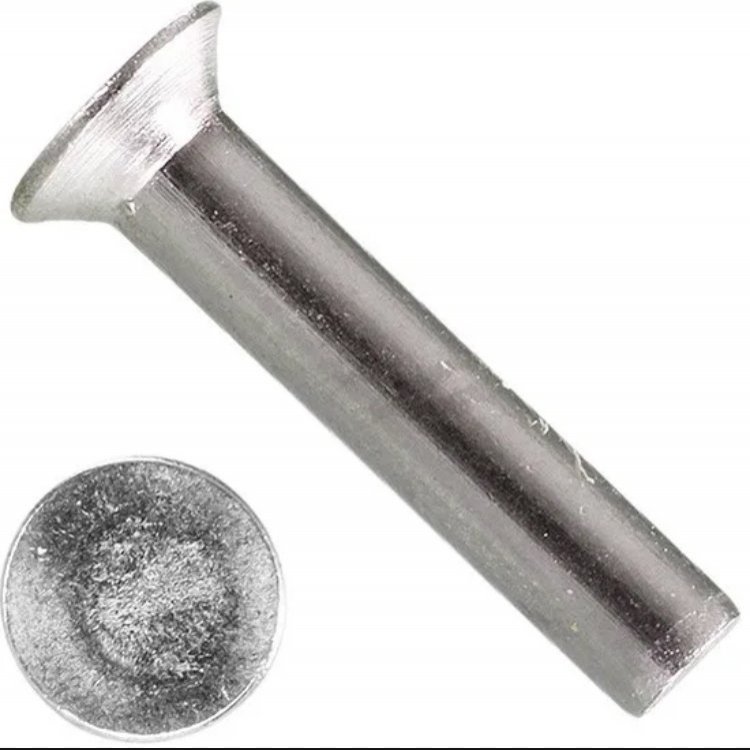

LexaNeDoma 982 Жалоба Опубликовано: 2 июля 2024 Такой заклепкой можно накладки клепать? 1 Цитата Поделиться сообщением Ссылка на сообщение Поделиться на других сайтах
МММ 9 499 Жалоба Опубликовано: 2 июля 2024 (изменено) 24 минуты назад, LexaNeDoma сказал: Такой заклепкой можно накладки клепать? Нет. Без сердечника стального, коническая шляпка. Зинковать - до талого… Изменено 2 июля 2024 пользователем МММ 2 Цитата Поделиться сообщением Ссылка на сообщение Поделиться на других сайтах
LexaNeDoma 982 Жалоба Опубликовано: 2 июля 2024 Понял. Спасибо. Цитата Поделиться сообщением Ссылка на сообщение Поделиться на других сайтах
БИМ 878 Жалоба Опубликовано: 2 июля 2024 1 час назад, LexaNeDoma сказал: Такой заклепкой можно накладки клепать? Можно (сверлить и зенкеровать, соответственно и стальной штырь удалить, расклепывать традиционно), но не нужно. Буквально на днях клепал накладки 70р.\шт, заклепки ал. 30р\ пакет 40шт. кажись. 1 Цитата Поделиться сообщением Ссылка на сообщение Поделиться на других сайтах
LexaNeDoma 982 Жалоба Опубликовано: 2 июля 2024 (изменено) В нашем захолустье, нет таких заклепок. Изменено 2 июля 2024 пользователем LexaNeDoma Цитата Поделиться сообщением Ссылка на сообщение Поделиться на других сайтах
