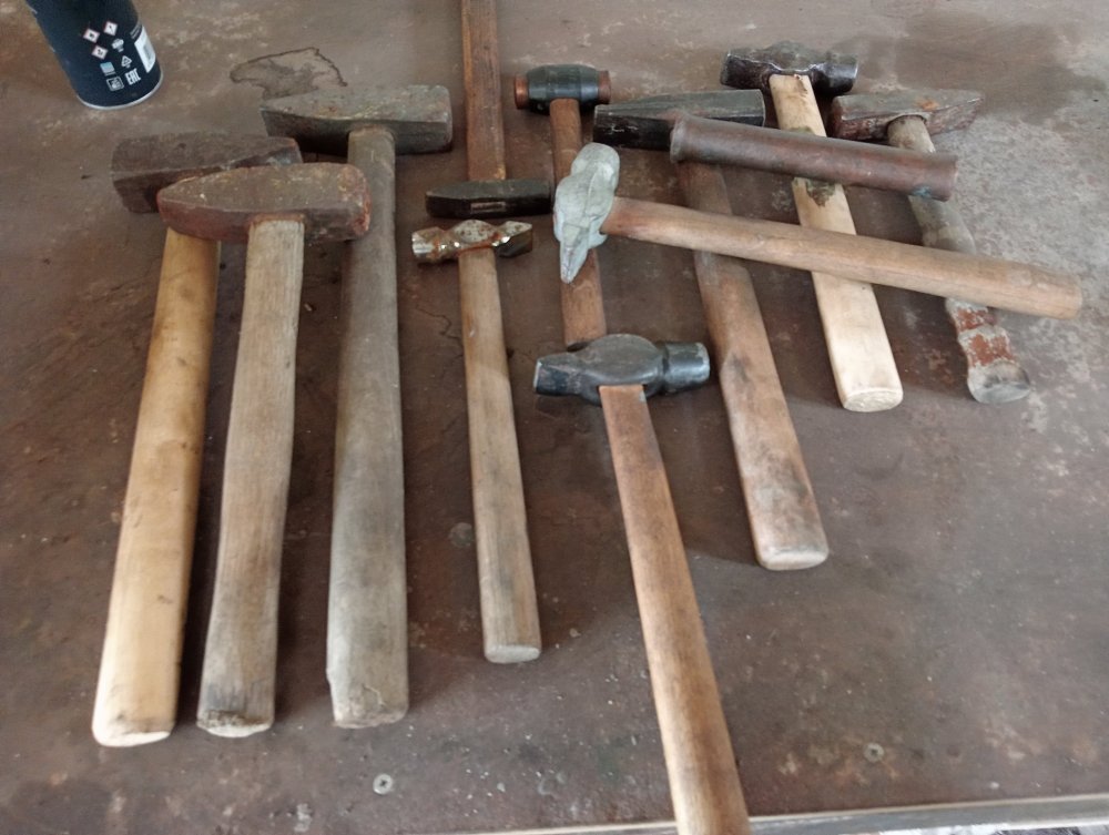

LexaNeDoma 982 Жалоба Опубликовано: 3 июля 2024 Цитата Поделиться сообщением Ссылка на сообщение Поделиться на других сайтах
LexaNeDoma 982 Жалоба Опубликовано: 3 июля 2024 А такой, только у меня и у Майкла Джексона. Цитата Поделиться сообщением Ссылка на сообщение Поделиться на других сайтах

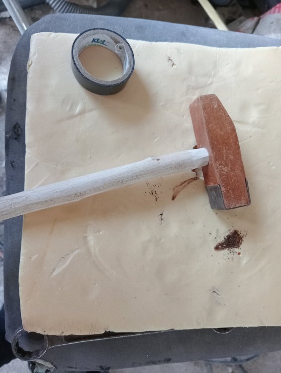

LexaNeDoma 982 Жалоба Опубликовано: 14 июля 2024 Не по теме малость. Но такие на хуя. Цитата Поделиться сообщением Ссылка на сообщение Поделиться на других сайтах
