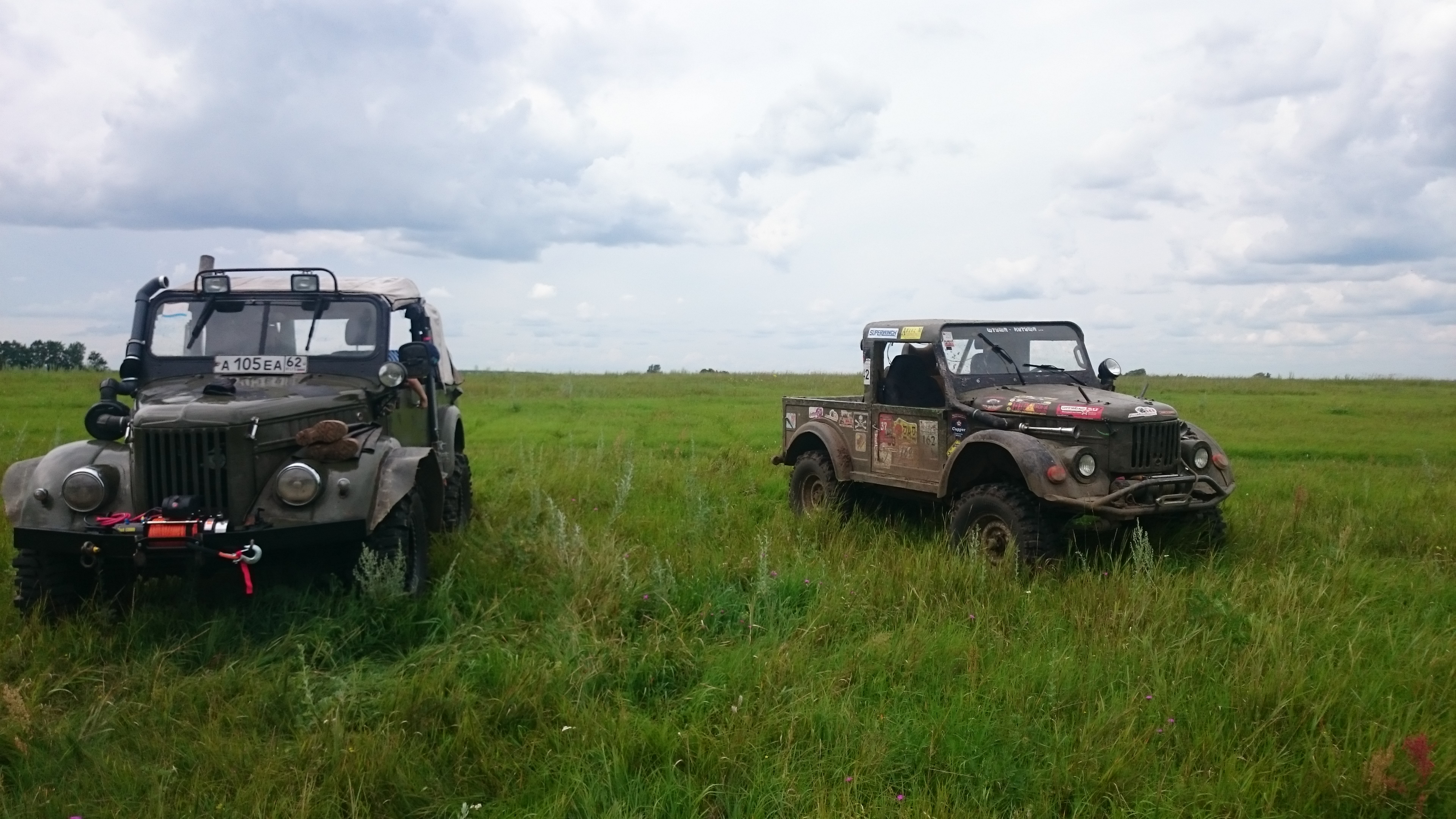

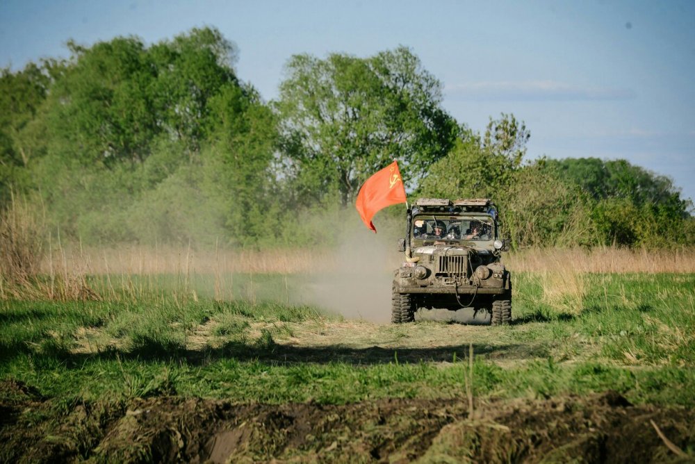

Андрей МТК 283 Жалоба Опубликовано: 12 октября 2018 Чуть своего опыта по резине)))) Стояла резина 31 далее 33 далее 37 (Была км2 гудричи, сафари, богера, старки) и пришел к выводу что родная резина самая лучшая )))) сейчас стоит яшка, гребет как сумашедшая (кроме мягких грунтов). Мосты крутят эти колесики легко и не пренужденно и коробка и движок. И вид газоновский)))) т.е. все на месте и все красиво. А если грязи и большие колеса то крылья срузу все снимайте ))) или возмите трактор и все. А это фото вида газона с разными колесами. 3 Цитата Поделиться сообщением Ссылка на сообщение Поделиться на других сайтах

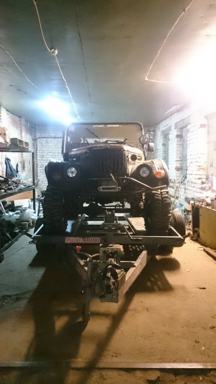

Андрей МТК 283 Жалоба Опубликовано: 12 октября 2018 (изменено) Вот еще фото как смотрится газон с разными колесами Изменено 12 октября 2018 пользователем Андрей МТК 2 Цитата Поделиться сообщением Ссылка на сообщение Поделиться на других сайтах
Федот68 4 340 Жалоба Опубликовано: 12 октября 2018 3 часа назад, Андрей МТК сказал: Вот еще фото как смотрится газон с разными колесами вот на мой взгляд - оптимум для родной комплектухи потрохов ( мотор м 20 . на худой конец - 21а/451\414) только диски какие-то вычурные - не по феньшую... Но . вроде как это больше на КМ-1 ( который "просто КМ") похоже. причём в размерности 31" (245/75/16) Цитата Поделиться сообщением Ссылка на сообщение Поделиться на других сайтах
speedoff 3 826 Жалоба Опубликовано: 13 октября 2018 10 часов назад, Федот68 сказал: вот на мой взгляд - оптимум для родной комплектухи потрохов ( мотор м 20 . на худой конец - 21а/451\414) только диски какие-то вычурные - не по феньшую... Но . вроде как это больше на КМ-1 ( который "просто КМ") похоже. причём в размерности 31" (245/75/16) Это отечественная К-151, размером 225/80 R16 Цитата Поделиться сообщением Ссылка на сообщение Поделиться на других сайтах
Федот68 4 340 Жалоба Опубликовано: 13 октября 2018 8 часов назад, speedoff сказал: Это отечественная К-151, размером 225/80 R16 не буду спорить до хрипоты. Но мой склероз говорит о том, что у К151 немного другой рисунок.( ближе к "граундгриппу") На мой вкус - жестковата А этот - очень похож на КМ-1 от БФГ. ( ну - не видно "захода протектора на боковину" разве только) Впрочем - сей рисунок весьма распространён. Кстати. Юзал как то резинку И569. очень понравилась Да. она имеет размер примерно 29,5" . в этом её единственный недостаток для ГАЗо/УАЗовода. Зато нивоводами очень любима. Чемпион в номинацйи "переезд через мокрое, покрытое мохом бревно". Есть ещё очень интересная универсальная резина "К" серии. К152. Одно время штатно на Бычки ставилась. При давлении 5,5 "очей" нагрузка до полутора тонн на колесо. Боковая шашка достаточно редкая. Прекрасно плющится и очень мягкая ( я сдувал до 0,7 очей ) А когда увидел её рваную ( с-под бычка) - просто офигел. В ней ВЕСЬ корд - только стальной. То то я её на бухлобусе порвать не смог :-)) Стёр вговно ( поочерёдно на трёх машинах катая комплект) и ни одного прокола ! ну и ещё есть очень интересная резинка из "К" се Цитата Поделиться сообщением Ссылка на сообщение Поделиться на других сайтах
