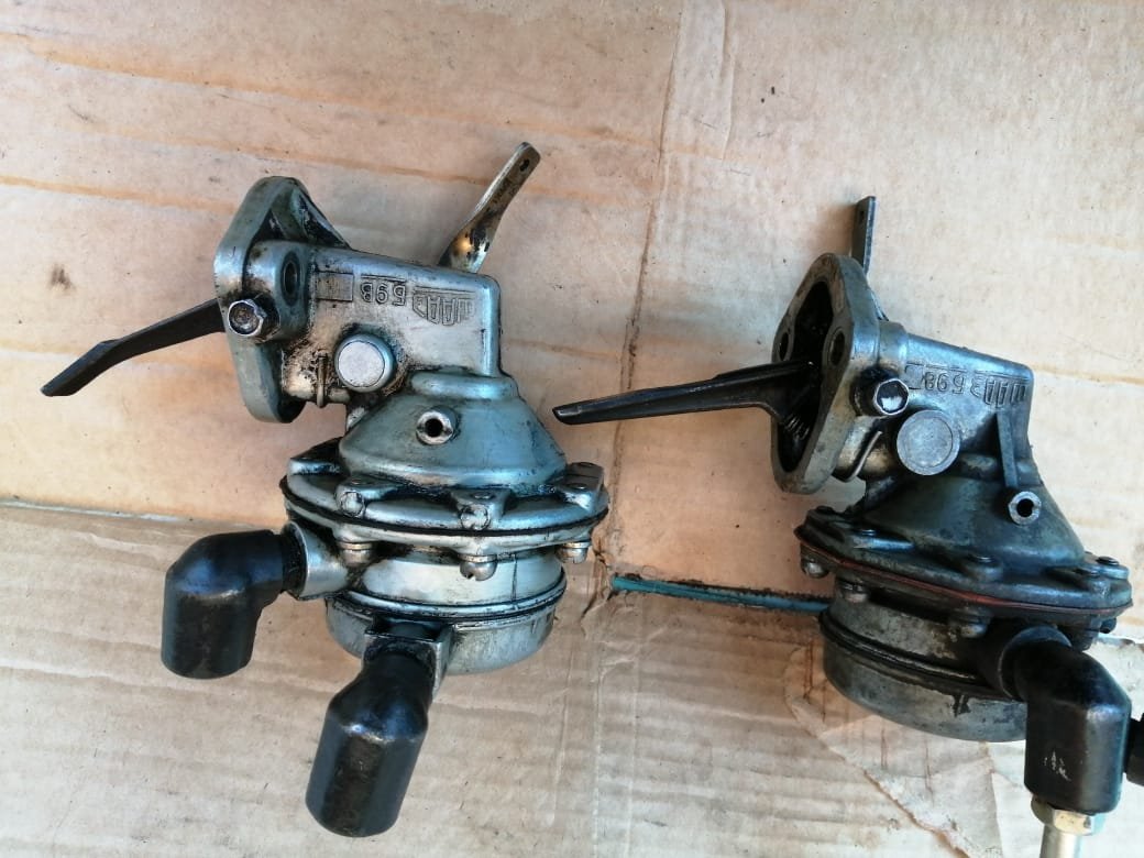

father-gaz 356 Жалоба Опубликовано: 21 августа Вопрос по бензонасосам. На фото оба Б9В, один с прямой лапкой, другой с изогнутой. С изогнутой для 417-го семейства, с прямой для 402-го?. Цитата Поделиться сообщением Ссылка на сообщение Поделиться на других сайтах
Федот68 4 330 Жалоба Опубликовано: 22 августа Типа да. Правда давно не рассматривал лапку на своем 402 пихле :-)) лет пять иль семь. стоит , работает - чего его трогать?? да. На змз53 лапка длиннее почти вдвое. на 406 - не помню. но по фланцам они все взаимозаменяемы. Цитата Поделиться сообщением Ссылка на сообщение Поделиться на других сайтах
БИМ 881 Жалоба Опубликовано: 23 августа Фланцами в одну плоскость поставь и смотри Б9В это Газ-24. Цитата Поделиться сообщением Ссылка на сообщение Поделиться на других сайтах
