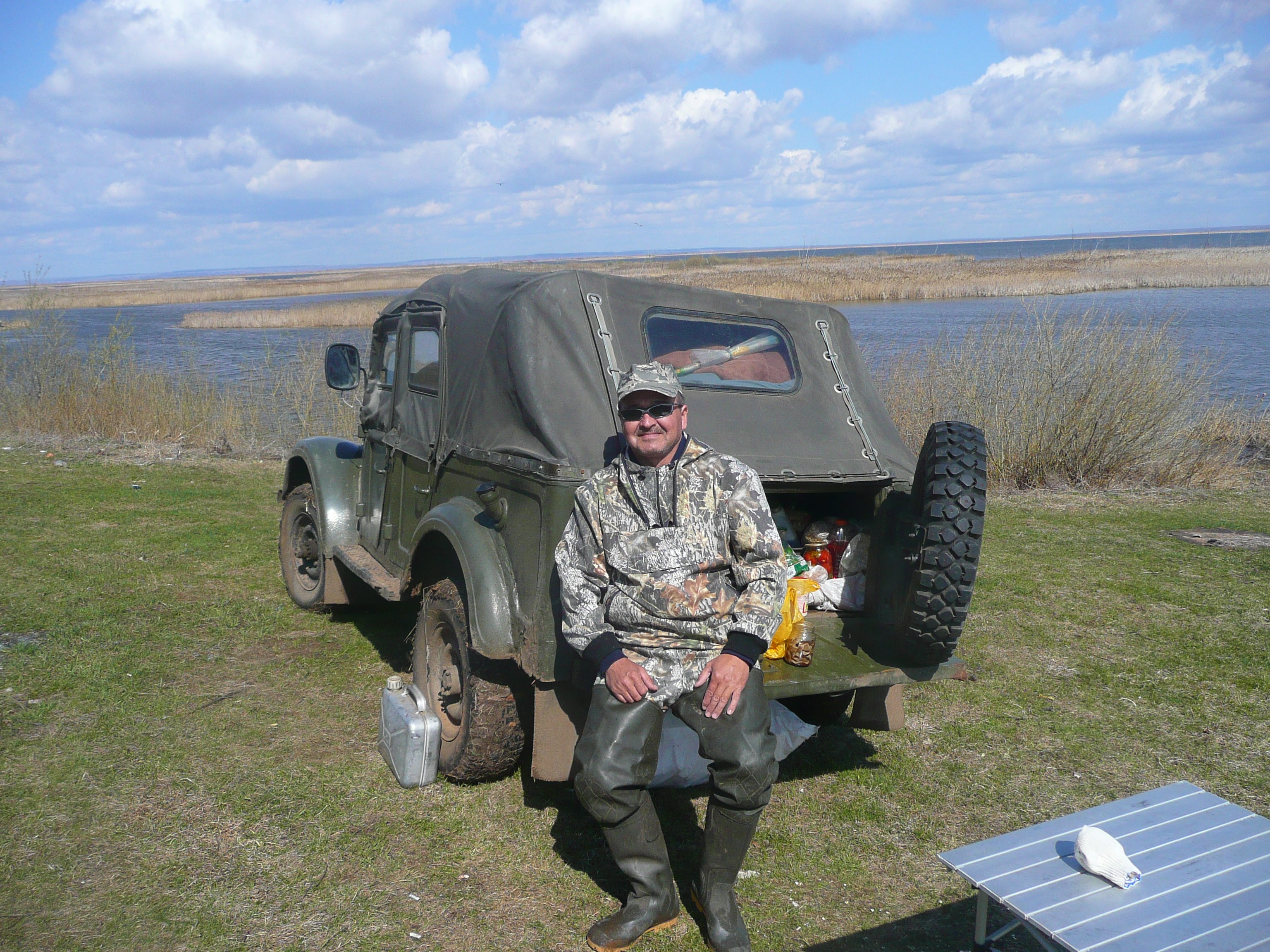

Юрий198 12 Жалоба Опубликовано: 5 октября 2025 Нужен небольшой совет. Дверца багажника довольно тяжёлая, а с подвешенным на неё колесом делает открывание-закрывание сложной задачей, моя спина сказала мне, что она категорически против :). Думаю установить газовый лифт, кто подскажет какой (от чего) лифт можно поставить и кто как видит конструктив? Цитата Поделиться сообщением Ссылка на сообщение Поделиться на других сайтах

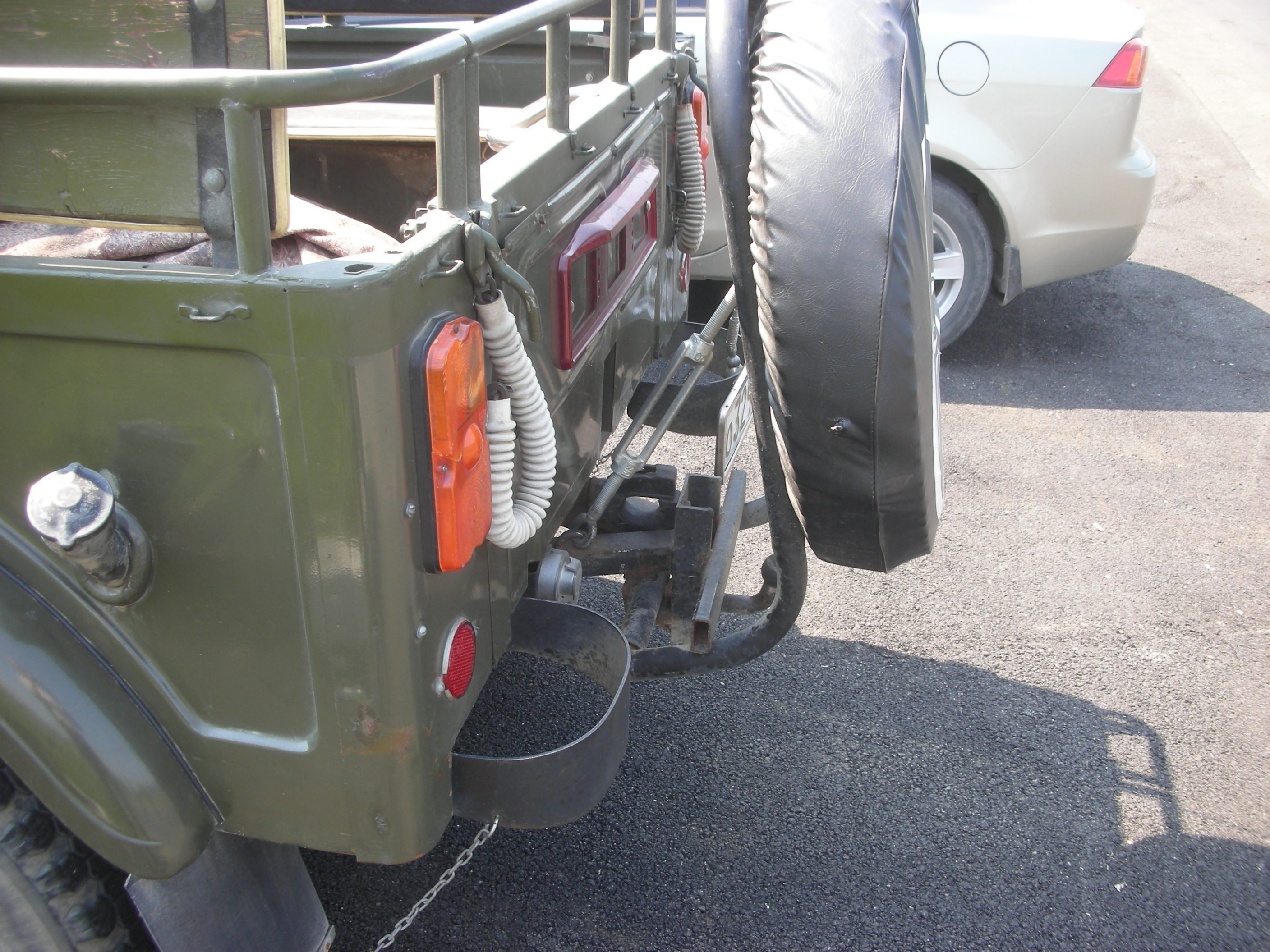

father-gaz 377 Жалоба Опубликовано: 7 октября 2025 Кронштейн запаски можно и откидывающимся вниз-назад сделать, разместив его оси на задней траверсе рамы, там и газовые упоры можно пристроить. Цитата Поделиться сообщением Ссылка на сообщение Поделиться на других сайтах

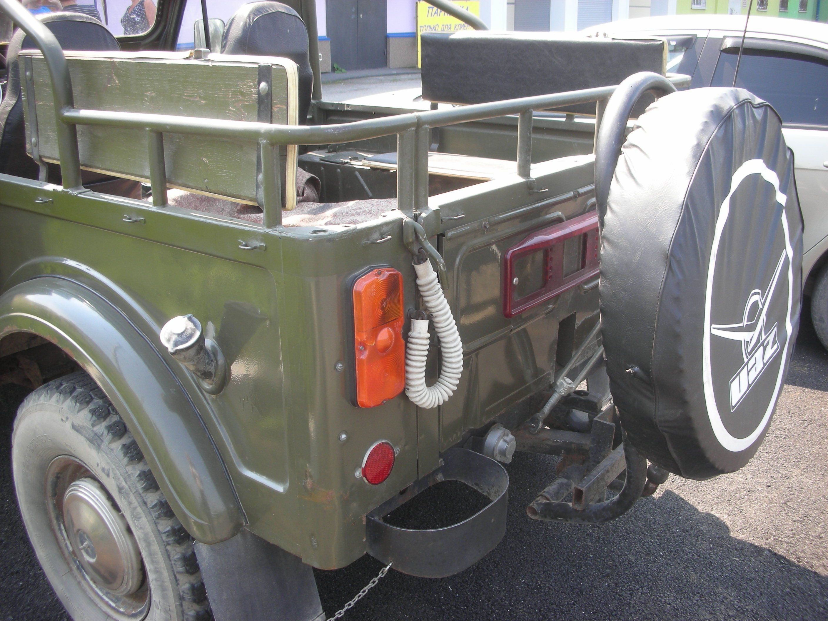

father-gaz 377 Жалоба Опубликовано: 7 октября 2025 Ну вот что-то вроде такого.За основу можно взять кронштейн запаски от "буханки". 1 Цитата Поделиться сообщением Ссылка на сообщение Поделиться на других сайтах
Combatant 423 Жалоба Опубликовано: 7 октября 2025 2 часа назад, father-gaz сказал: Ну вот что-то вроде такого.За основу можно взять кронштейн запаски от "буханки". Вполне нормальное и достаточно удобное решение крепления запасного колеса.... Цитата Поделиться сообщением Ссылка на сообщение Поделиться на других сайтах
father-gaz 377 Жалоба Опубликовано: 8 октября 2025 Я бы разместил колесо между бортом и самим кронштейном. Опустил кронштейн с запаской, выкатил, другое закатил и поднял с помощью газлифтов. Цитата Поделиться сообщением Ссылка на сообщение Поделиться на других сайтах
Combatant 423 Жалоба Опубликовано: 8 октября 2025 3 часа назад, father-gaz сказал: Я бы разместил колесо между бортом и самим кронштейном. Опустил кронштейн с запаской, выкатил, другое закатил и поднял с помощью газлифтов. Вопрос интересный, ибо речь идет о ГАЗ69А, который имеет какой штатный то багажник сзади. И чтобы туда попасть, при конструкции изображенной на снимках, придется регулярно опускать-поднимать запасное колесо с кронштейном крепления. Как вариант, можно конечно изготовить поворотный кронштейн вправо-влево, кому как нравиться. Единственно, немного изменяется крепление уазокроштейна к раме машины. Повернуть то проще, чем поднять и опустить груз, учитывая, что усилий надо меньше прикладывать, исходя из написанного топистартером и владельцем пепелаца.. Цитата Поделиться сообщением Ссылка на сообщение Поделиться на других сайтах

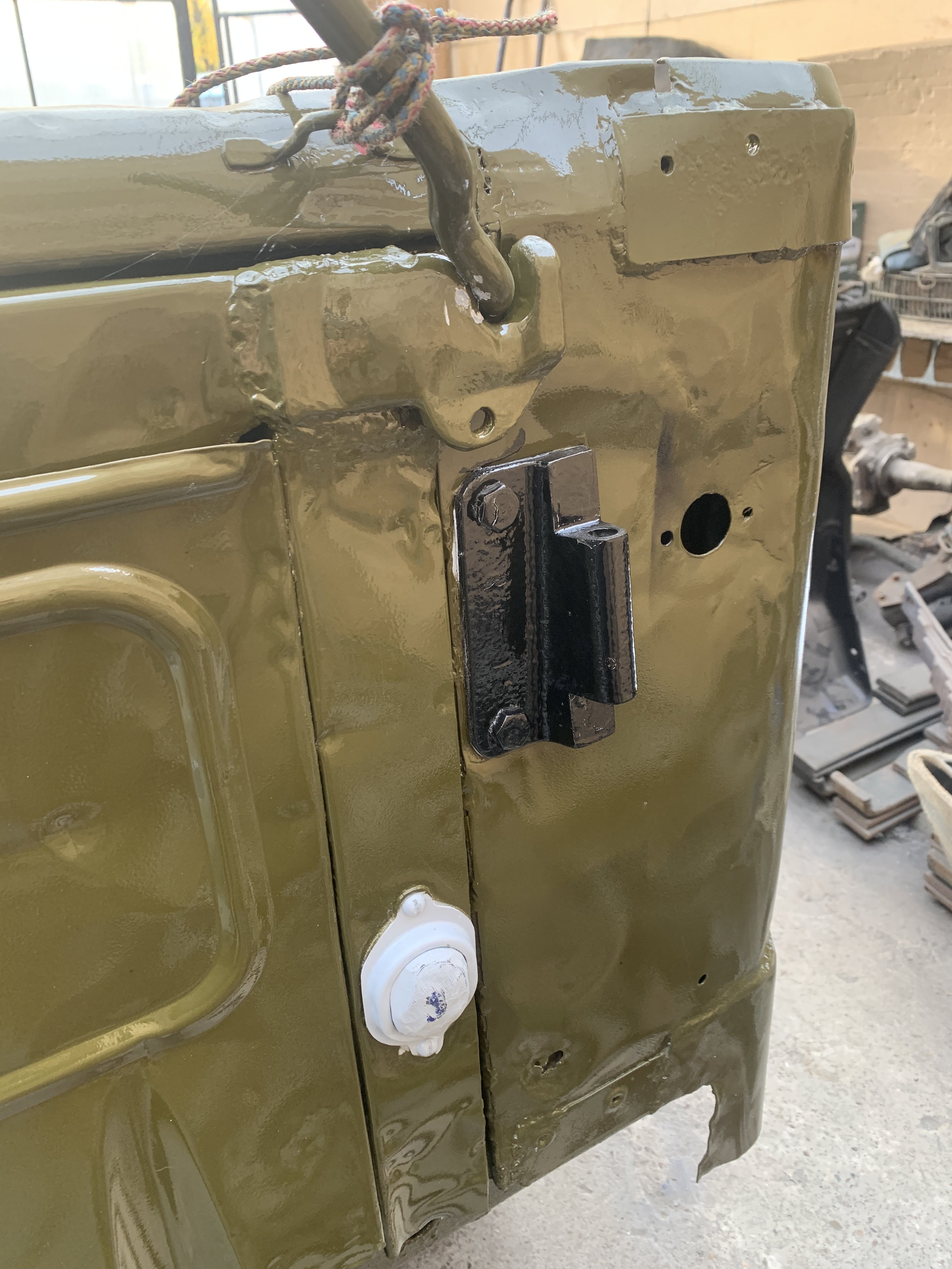

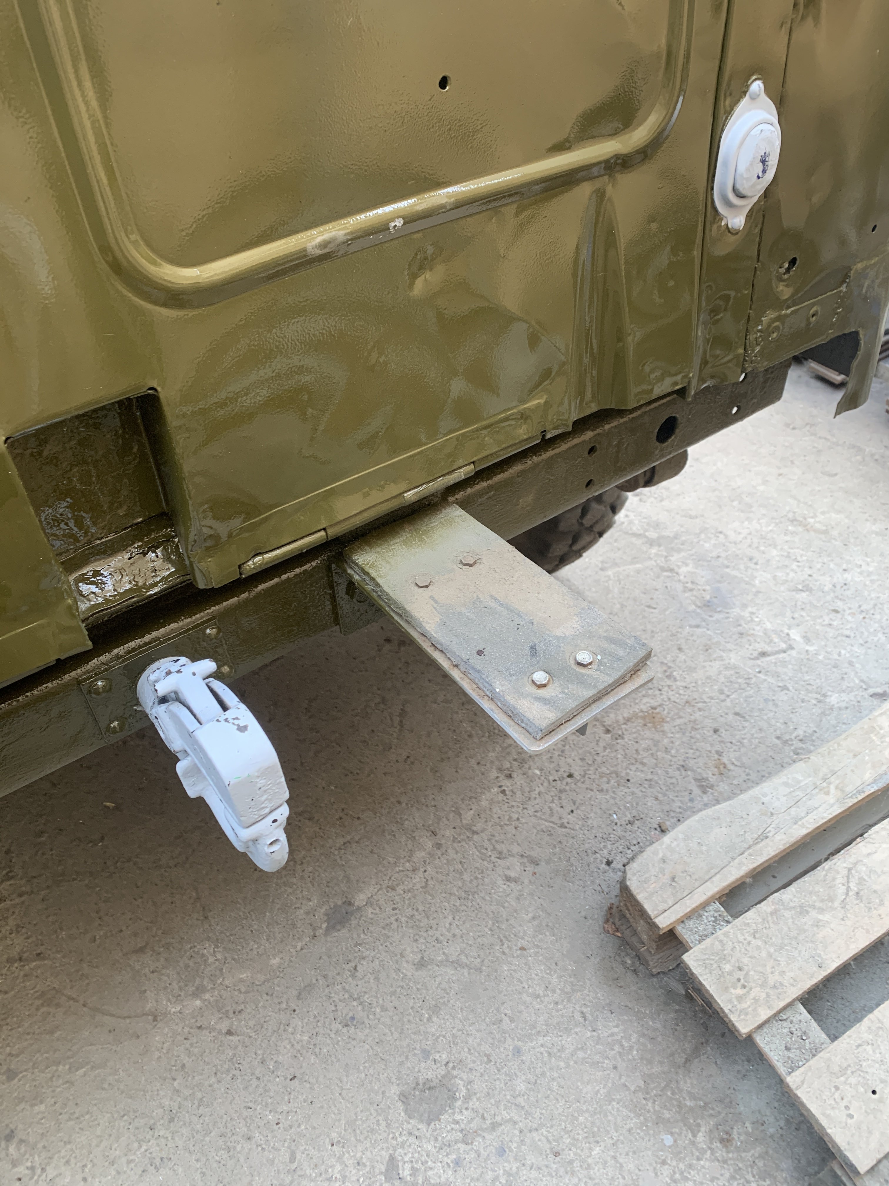

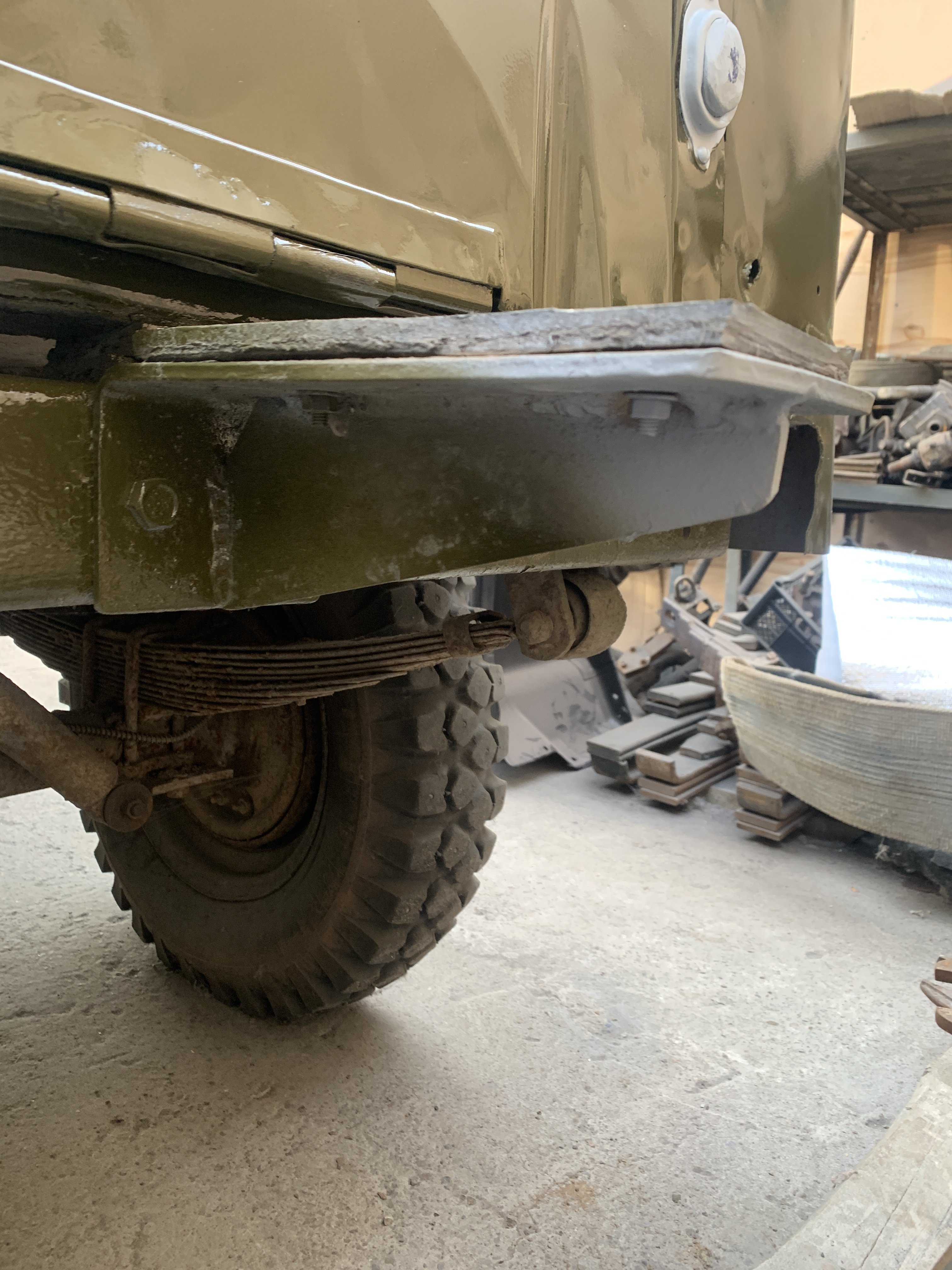

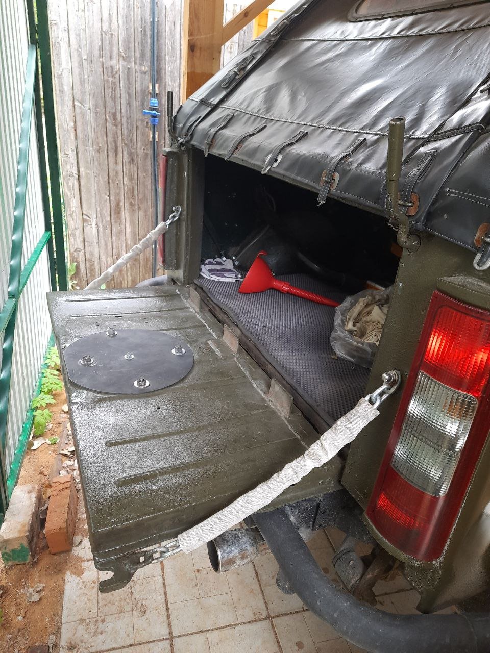

Борис Челнинский 469 Жалоба Опубликовано: 8 октября 2025 Мудреж какой-то. . Крепление УАЗ в сторону. Отводишь, открываешь вниз борт.Все. Для поддержания колеса - к раме сделал кронштейн-подставку. 2 Цитата Поделиться сообщением Ссылка на сообщение Поделиться на других сайтах
Юрий198 12 Жалоба Опубликовано: 8 октября 2025 1 час назад, Борис Челнинский сказал: Мудреж какой-то. . Крепление УАЗ в сторону. Отводишь, открываешь вниз борт.Все. Для поддержания колеса - к раме сделал кронштейн-подставку. "Для поддержания колеса - к раме сделал кронштейн-подставку." Можно фотку кронштейна, если не сложно. Цитата Поделиться сообщением Ссылка на сообщение Поделиться на других сайтах
Борис Челнинский 469 Жалоба Опубликовано: 9 октября 2025 Сфотаю сегодня. Цитата Поделиться сообщением Ссылка на сообщение Поделиться на других сайтах

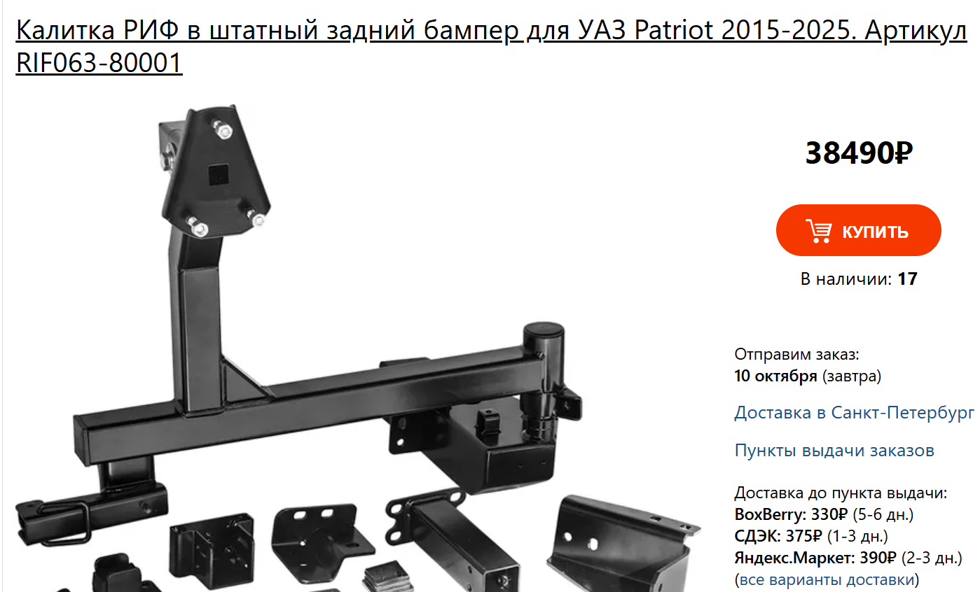

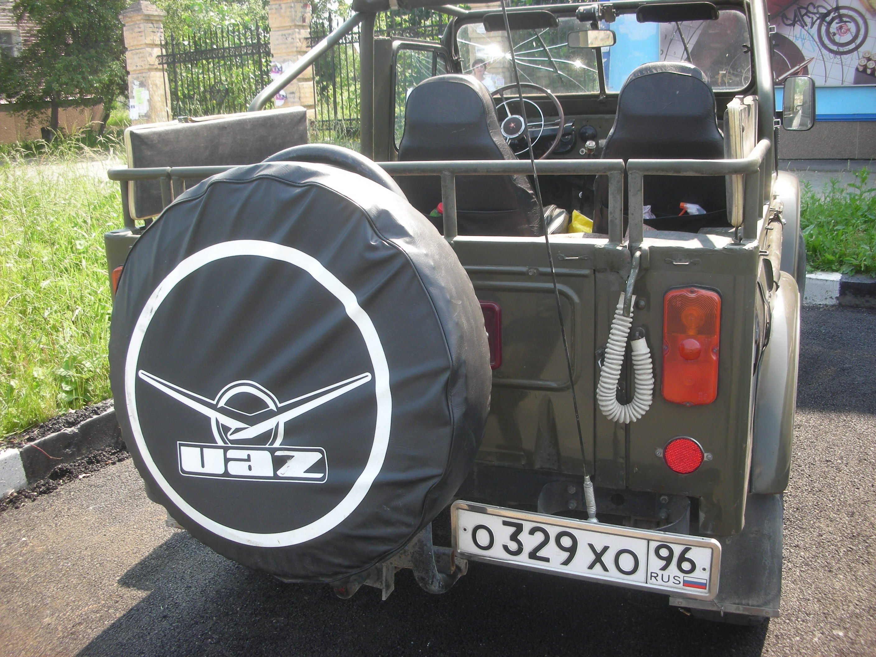

БИМ 892 Жалоба Опубликовано: 9 октября 2025 Я уазовскую конструкцию приделал, 69-й. Цитата Поделиться сообщением Ссылка на сообщение Поделиться на других сайтах
Юрий198 12 Жалоба Опубликовано: 9 октября 2025 (изменено) 13 часов назад, БИМ сказал: Я уазовскую конструкцию приделал, 69-й. С двумя петлями от 15 тыр, но мне не нравиться, а на одном шарнире от 30тыр, да шли бы они... Изменено 9 октября 2025 пользователем Юрий198 Цитата Поделиться сообщением Ссылка на сообщение Поделиться на других сайтах
Combatant 423 Жалоба Опубликовано: 9 октября 2025 6 минут назад, Юрий198 сказал: С двумя петлями от 15 тыр, но мне не нравиться, а на одном шарнире от 30тыр, да шли бы они... Вот, теперь появилась наглядная конструкция уазовского изделия из профтрубы, для заднего, поворотного крепления запасного колеса. Она конечно переусложнена, так как автозаводам вообще нет никакого смысла делать что то недорого просто и удобно для своих же родных и любимых потребителей. Да и цена конская.. На базе этого изображения уже что то можно свое сваять, уже под свои требования, возможности и вкусы.. Цитата Поделиться сообщением Ссылка на сообщение Поделиться на других сайтах
