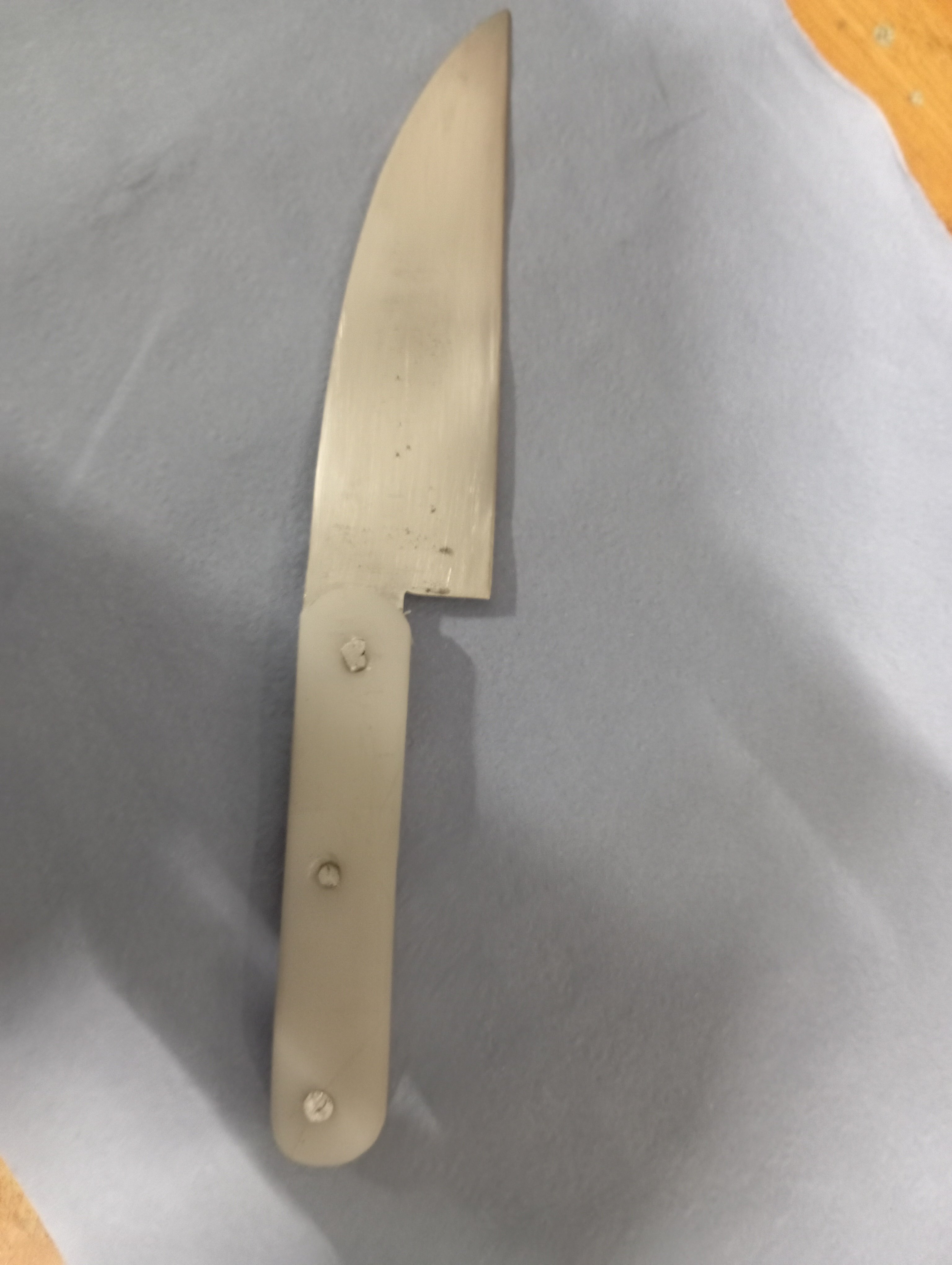

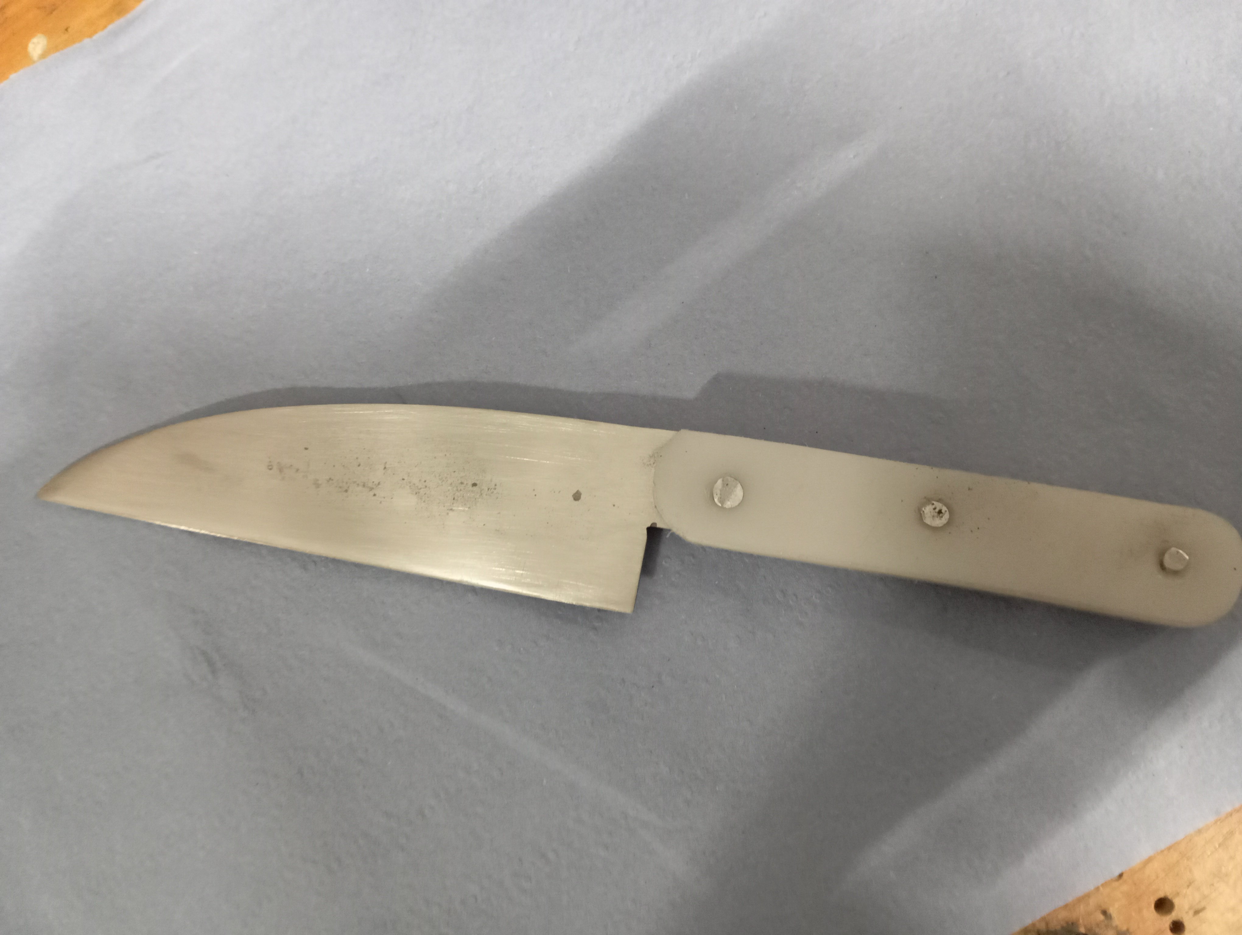

Виктор1976 413 Жалоба Опубликовано: 16 сентября 2025 проверил, не сверлится...... так и остался закаленным. Осталось еще вариант попробовать, сначала сделать, а потом состарить. Цитата Поделиться сообщением Ссылка на сообщение Поделиться на других сайтах
Альберт 66 542 Жалоба Опубликовано: 16 сентября 2025 3 часа назад, Виктор1976 сказал: проверил, не сверлится...... брал на озоне сверло вк8. аккуратненько просверлил полотно от мехпилы р6м5. р18 пока не пробовал. Цитата Поделиться сообщением Ссылка на сообщение Поделиться на других сайтах
Renegat 296 Жалоба Опубликовано: 16 сентября 2025 эл.сваркой отверстие прожечь Цитата Поделиться сообщением Ссылка на сообщение Поделиться на других сайтах

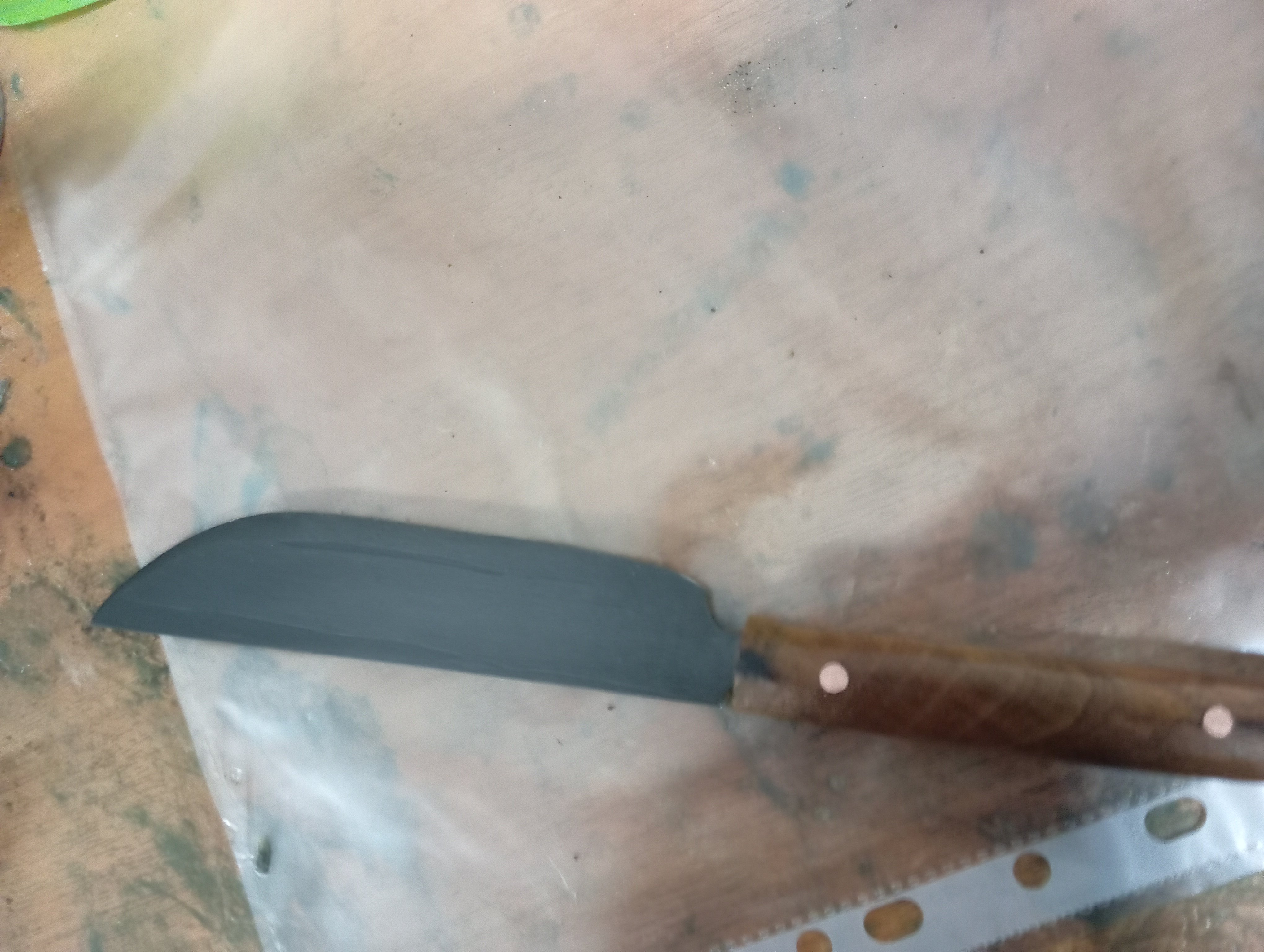

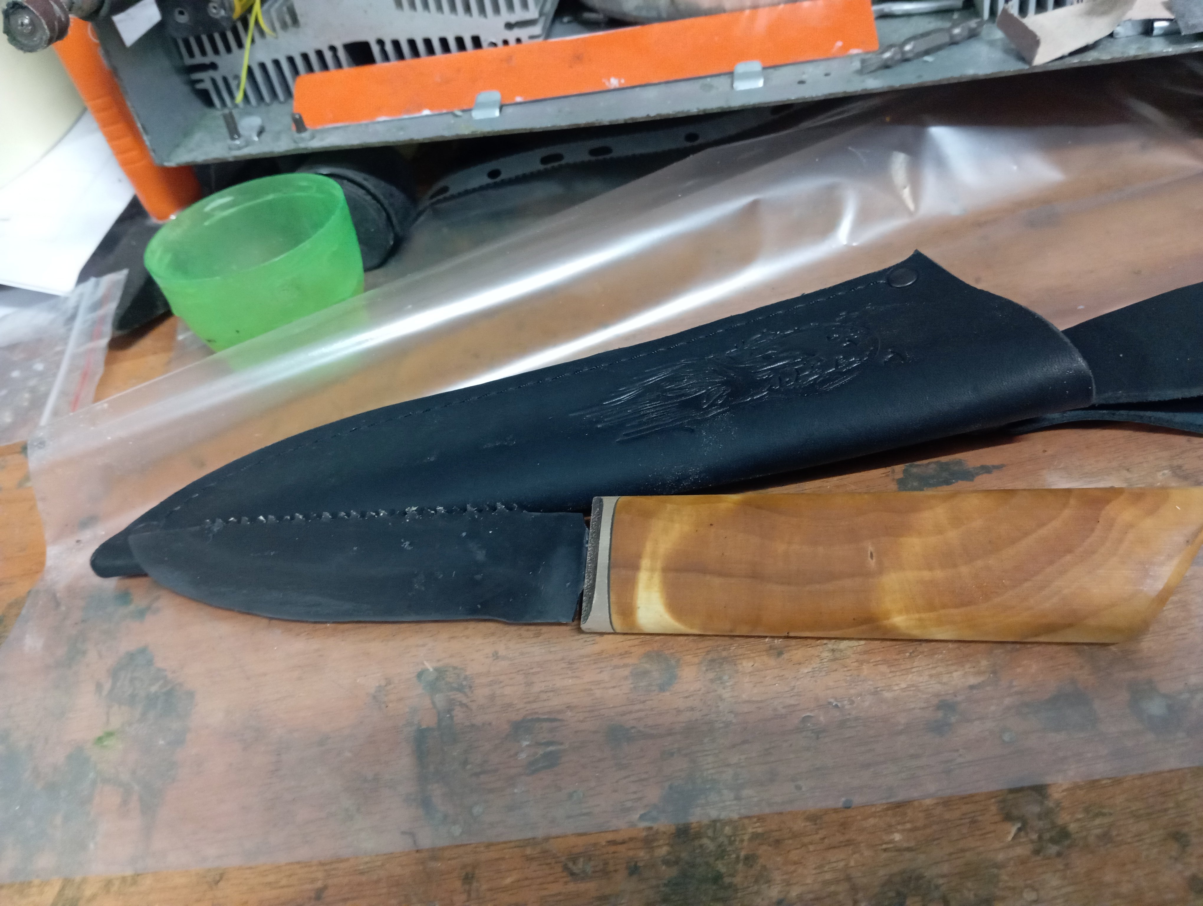

Виктор1976 413 Жалоба Опубликовано: 17 сентября 2025 сделал ручку всадным монтажом Цитата Поделиться сообщением Ссылка на сообщение Поделиться на других сайтах

LexaNeDoma 999 Жалоба Опубликовано: 17 сентября 2025 Рукоять чем кроешь? Цитата Поделиться сообщением Ссылка на сообщение Поделиться на других сайтах
Виктор1976 413 Жалоба Опубликовано: 18 сентября 2025 (изменено) разные масла есть, пропитываю, еще есть пара видов олифы Изменено 18 сентября 2025 пользователем Виктор1976 Цитата Поделиться сообщением Ссылка на сообщение Поделиться на других сайтах

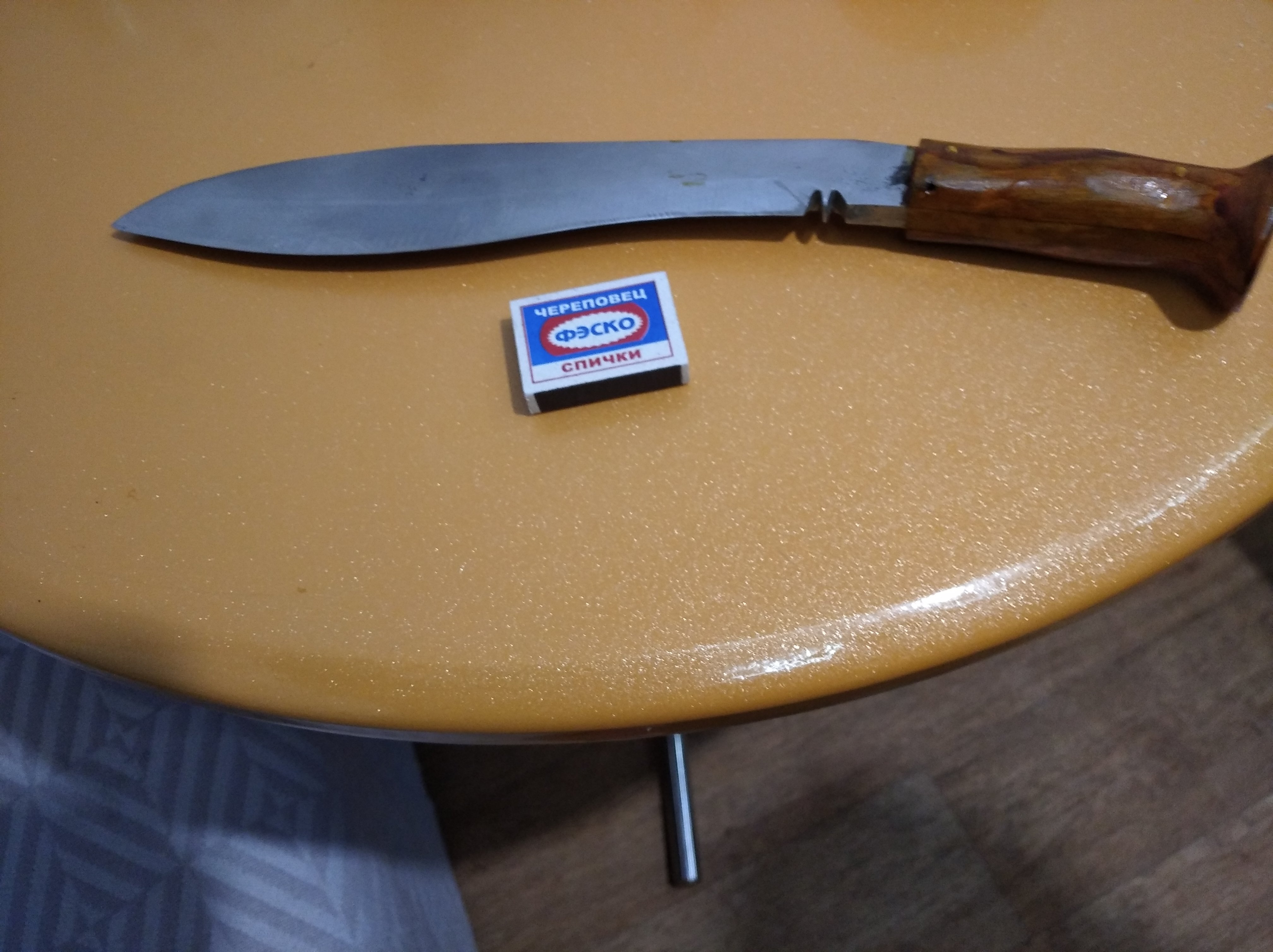

Виктор1976 413 Жалоба Опубликовано: 18 сентября 2025 вот, завтра отдам его новому хозяину из псковской дивизии вдв, ст. прапору по ремонту вооружений, единственный из толпы тыловых, без понтов, ездит на простой ниве, без рэбов и не обмотанной масксетями..... Цитата Поделиться сообщением Ссылка на сообщение Поделиться на других сайтах
Виктор1976 413 Жалоба Опубликовано: 9 октября 2025 пользует по полной, вчера написал, еще не затупился. Цитата Поделиться сообщением Ссылка на сообщение Поделиться на других сайтах

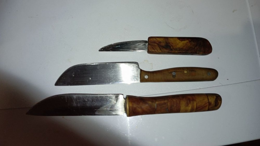

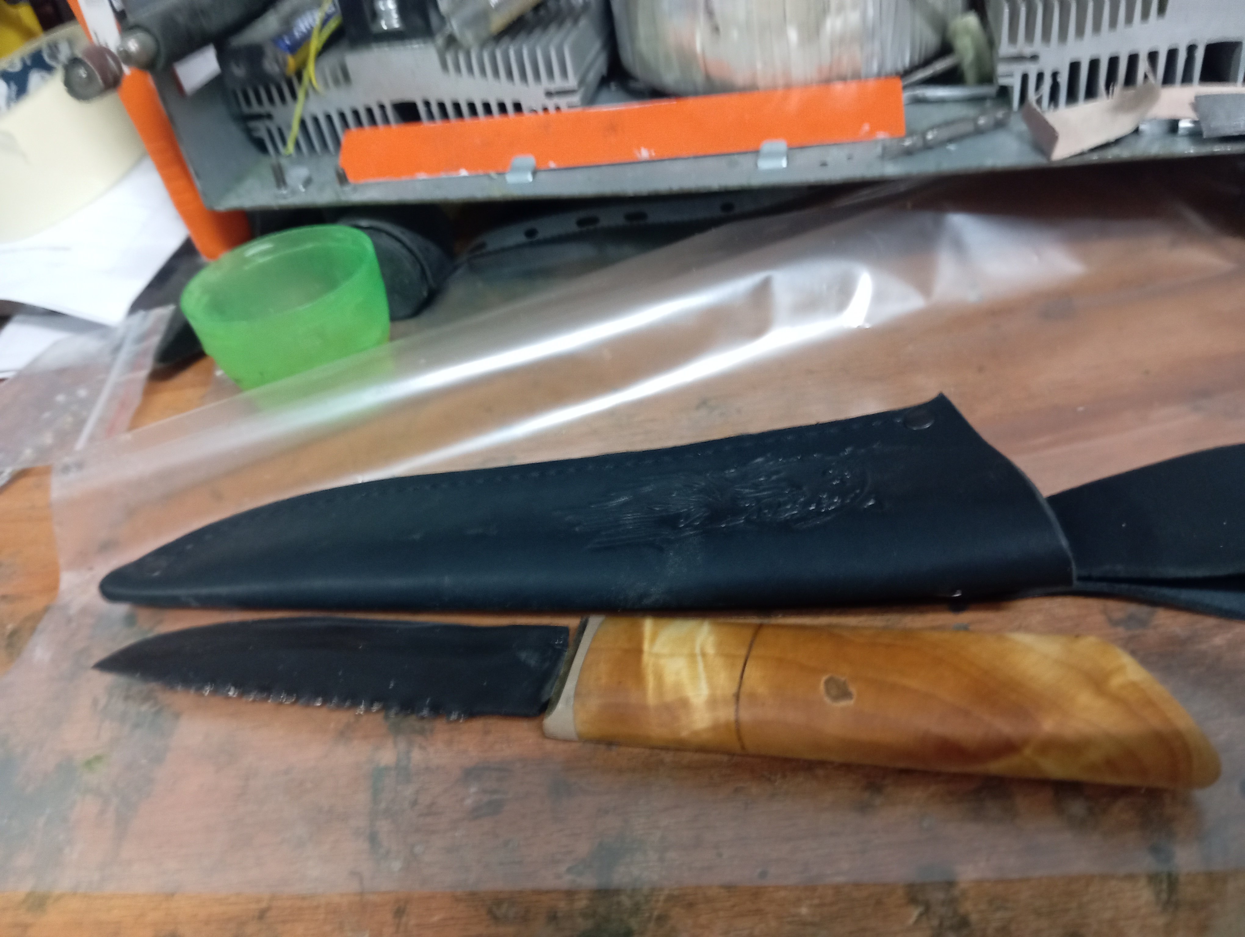

Виктор1976 413 Жалоба Опубликовано: 9 октября 2025 сделал себе на кухню по этой же технологии, только ручка дуб Цитата Поделиться сообщением Ссылка на сообщение Поделиться на других сайтах
uncle Gena 1 838 Жалоба Опубликовано: 12 октября 2025 16.09.2025 в 20:37, Renegat сказал: эл.сваркой отверстие прожечь Электроэррозионный прошивочный станок прожигает отверстия любой формы во всëм, что проводит ток. Мы на практике в пластинке от резца шлицевое отверстие прожигали. Цитата Поделиться сообщением Ссылка на сообщение Поделиться на других сайтах

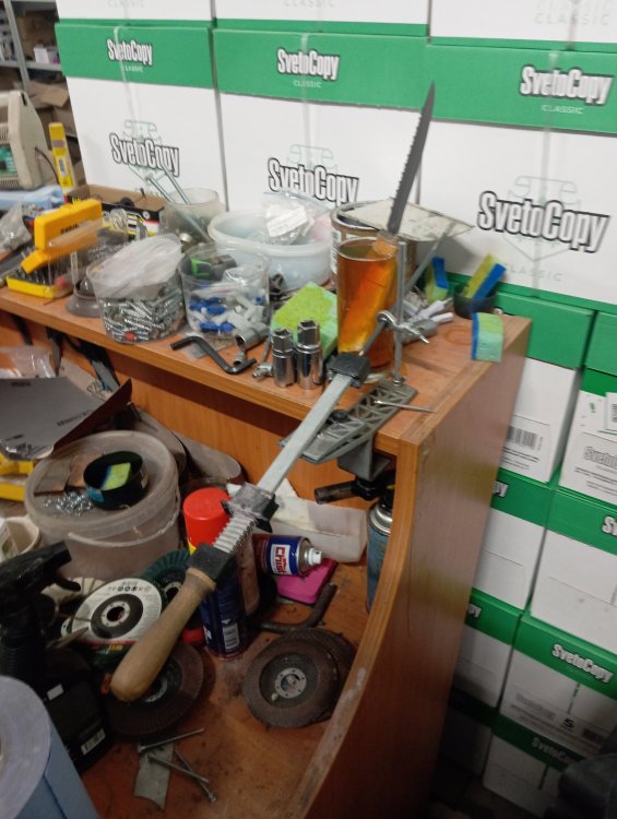

uncle Gena 1 838 Жалоба Опубликовано: 12 октября 2025 Я к обломку лезвия привариваю шинку, зажимаюв тиски шланг, вставляю, отжимаю, готово. Намедни кухонный нож из вражьей нержавейки изладил. На очереди тестева самоделка. Сталь 9ХС, пила от пилорамы была. Цитата Поделиться сообщением Ссылка на сообщение Поделиться на других сайтах

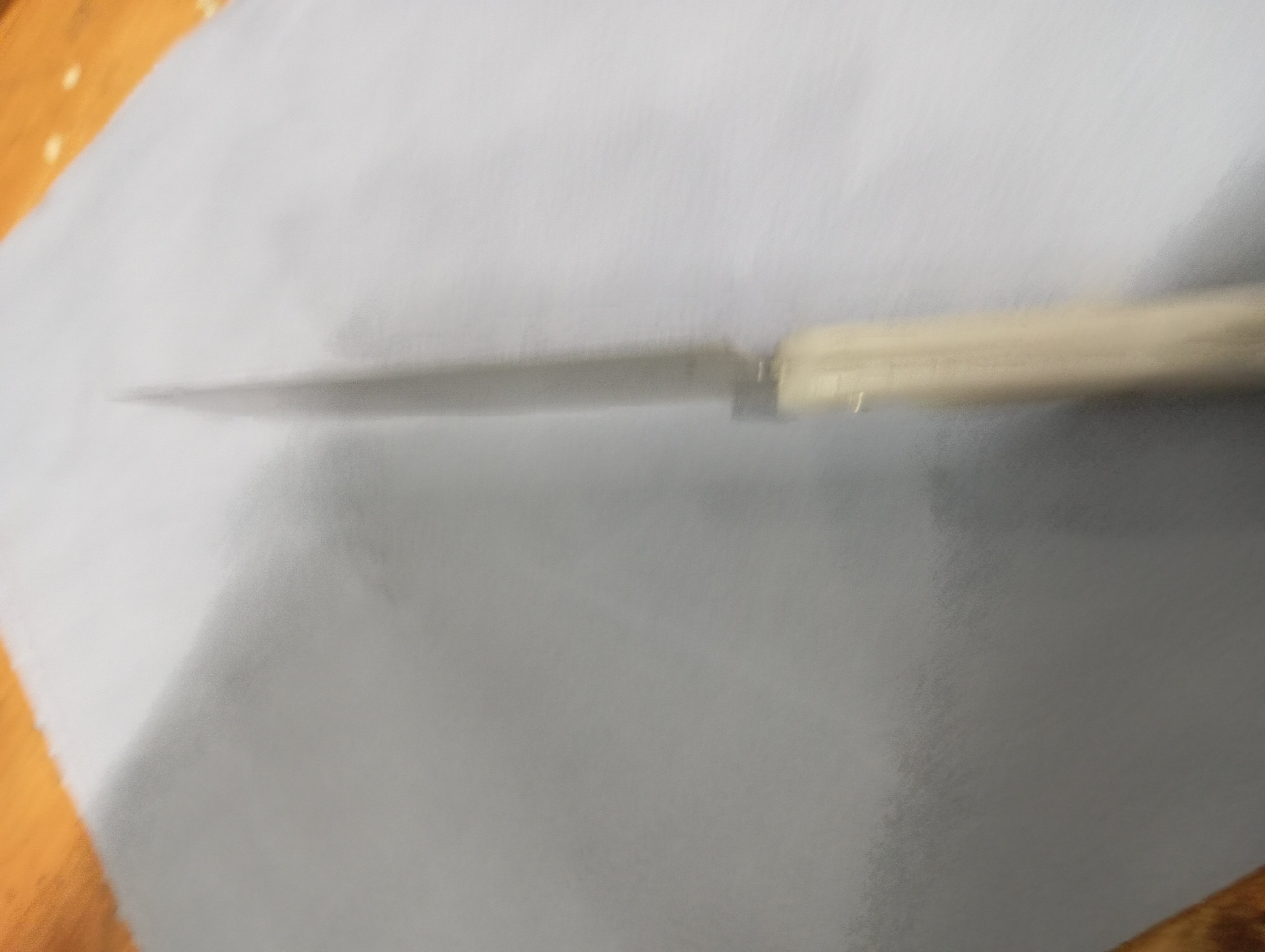

Виктор1976 413 Жалоба Опубликовано: 27 октября 2025 сегодня буду смотреть результаты закалки разной нержавейки, сортов не знаю, магнитилась только одна, вот только она и должна закалиться. температура 1048, 30 мин выдержки, потом охлаждение в масле. Цитата Поделиться сообщением Ссылка на сообщение Поделиться на других сайтах
Combatant 426 Жалоба Опубликовано: 28 октября 2025 Если мне память не изменяет, на магнит реагирует именно калящаяся нержавейка. Мы когда по складу круга и проката нержавеющей стали ходили, то обычно с собой магниты брали, так как чаще всего маркировок на нержавейке уже не было. А делать что то для себя или под заказ из некалящейся, нержавеющей сыромятины считалось очень плохим тоном, потерей времени и квалификации... Цитата Поделиться сообщением Ссылка на сообщение Поделиться на других сайтах
uncle Gena 1 838 Жалоба Опубликовано: 29 октября 2025 14 часов назад, Combatant сказал: на магнит реагирует именно калящаяся нержавейка. Если в стали больше 6-и % никеля, то она уже не магнитится и не калится. Цитата Поделиться сообщением Ссылка на сообщение Поделиться на других сайтах
Виктор1976 413 Жалоба Опубликовано: 29 октября 2025 Та что магнитилась, выгнулась дугой, зажимаю в тиски ровная, отпускаю принимает форму назад, прям рессора, догрел сегодня до 1050, кое как молотком на железке распрямил, выдержал полчаса и опять в масло. Те что магнитились, до процесса надфиль брал, сейчас скользит. Твердость точно не измерю, прибор приеде только в пятницу в 15, а заготовки отдам товарищу, они его, он ножами лет 40 занимается, начнет делать себе и заодно расскажет о результатах, сегодня закинул еще свою заготовку, не магнитилась, вот ее померю. " потом попался кусок кронштейна крыла от опрыскивателя" тоже не магнитится, но заточку на кухне 3-4 месяца держитю Цитата Поделиться сообщением Ссылка на сообщение Поделиться на других сайтах

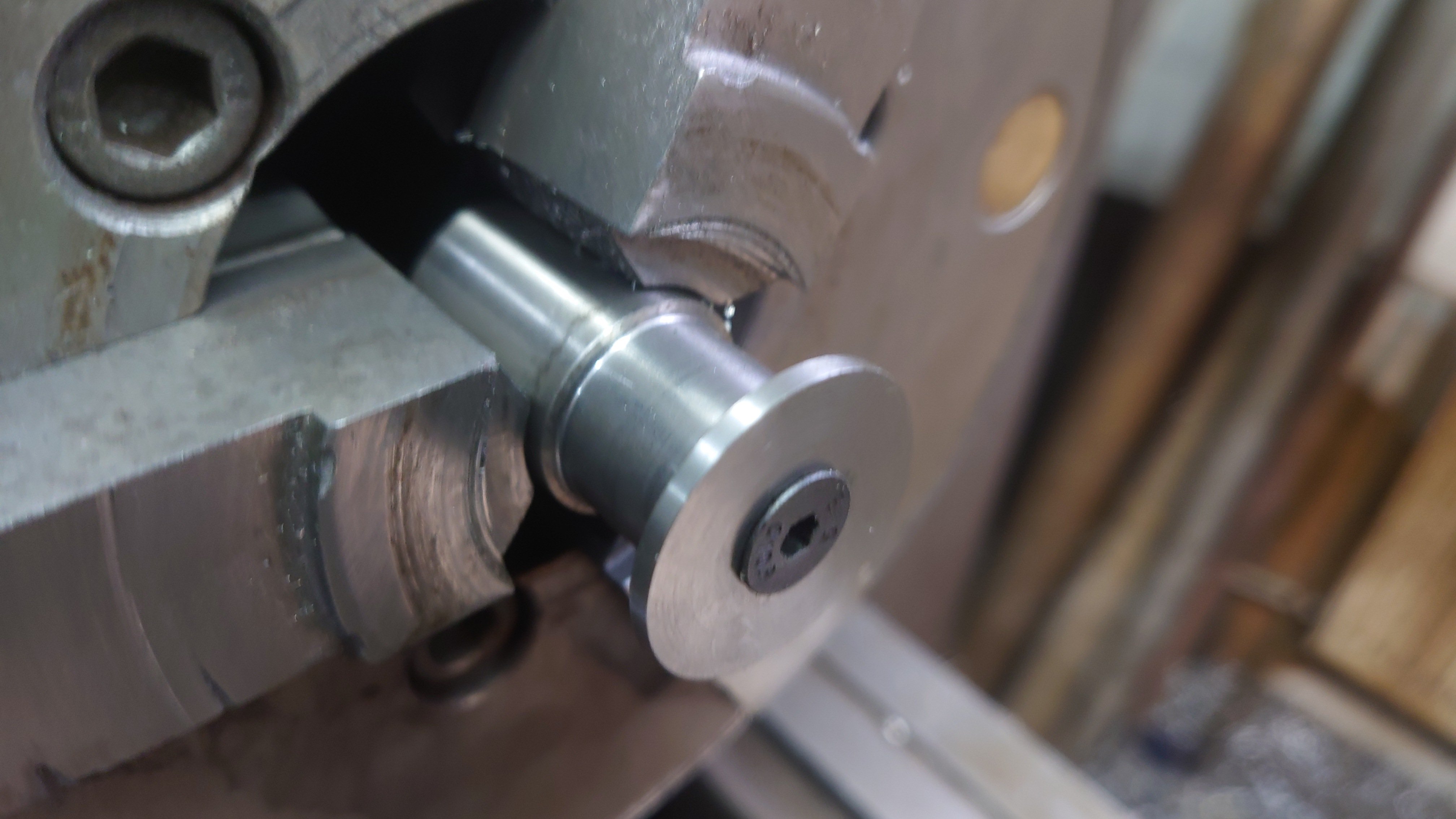

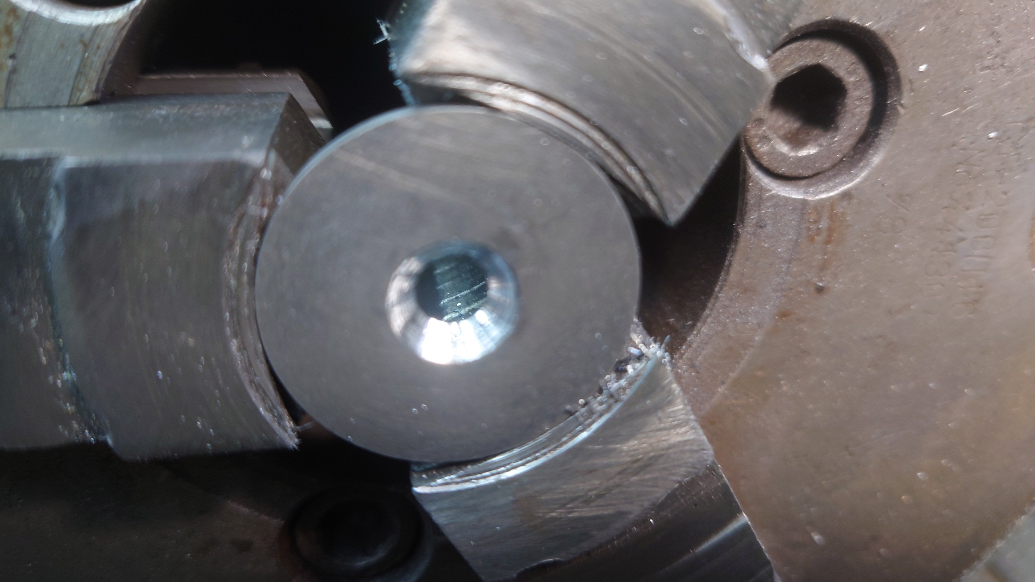

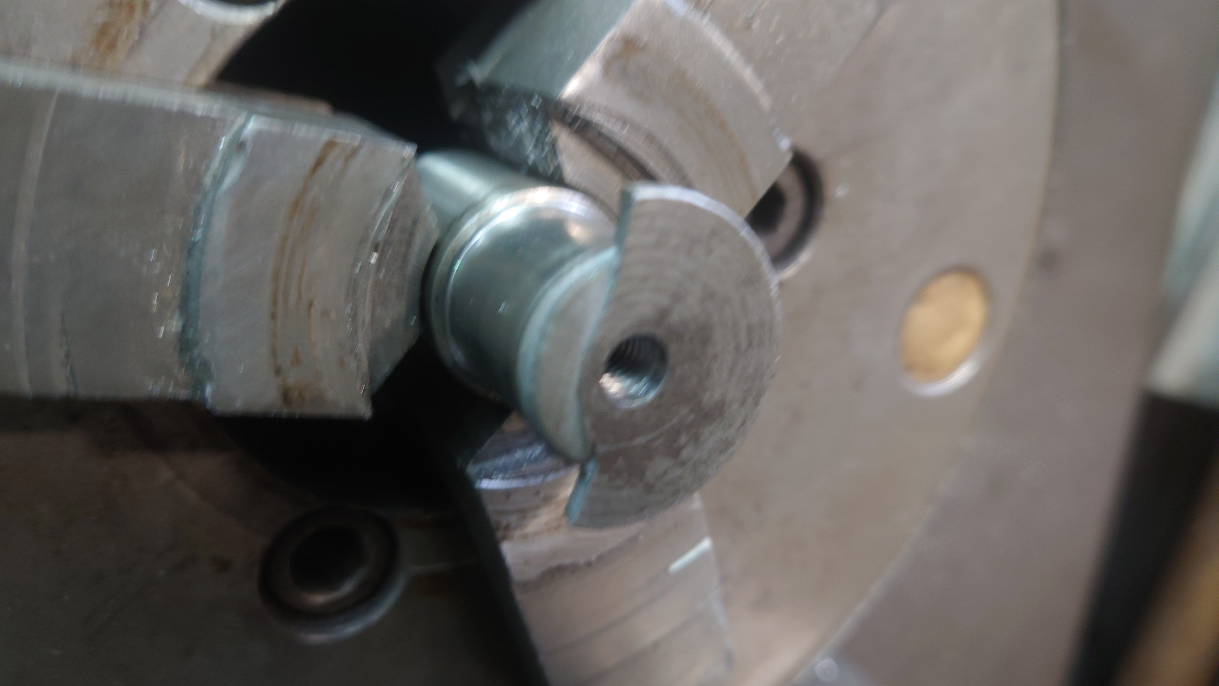

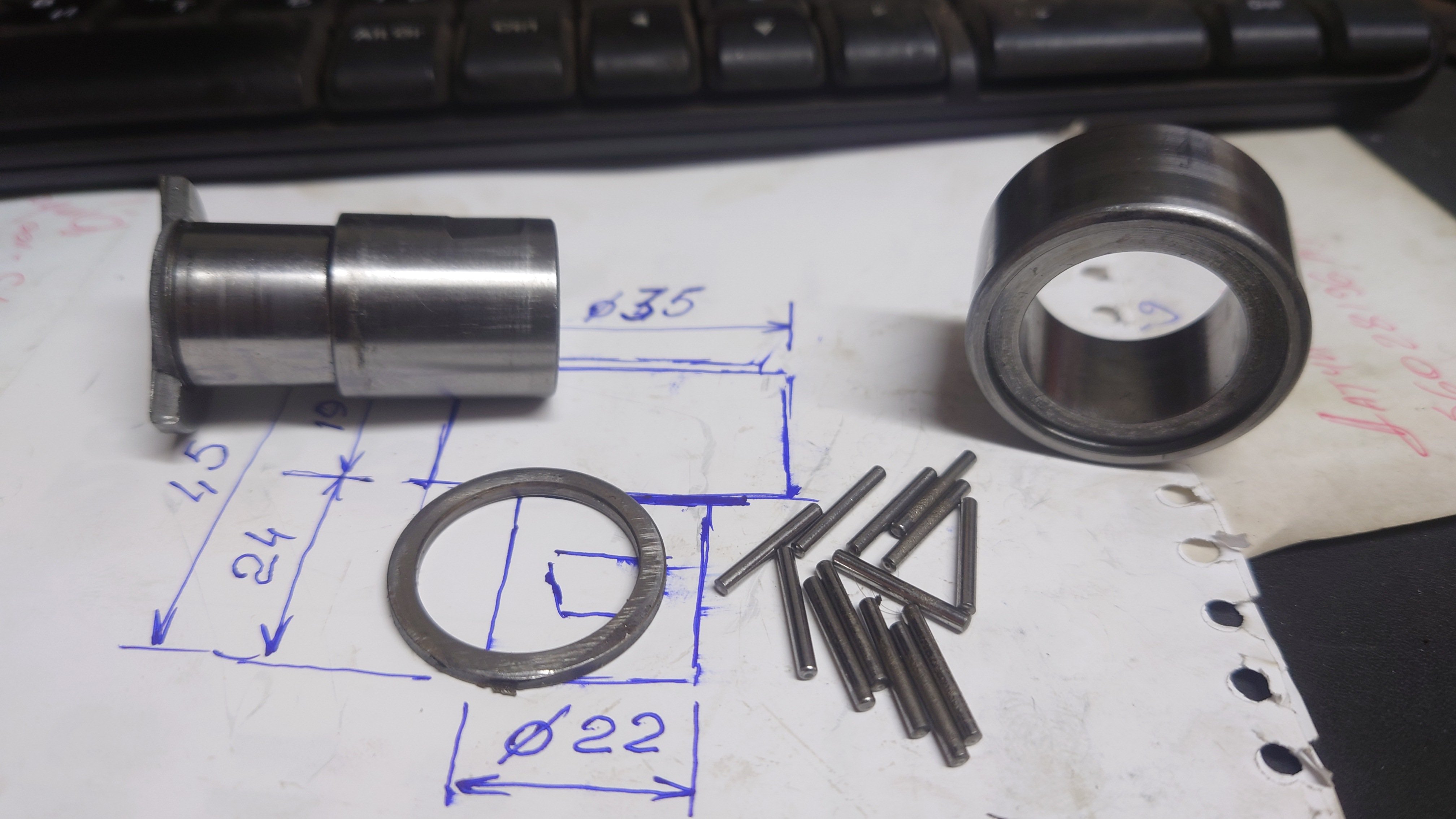

sasa4x4 330 Жалоба Опубликовано: 30 октября 2025 Поздно прочел, просверлить металл можно алмазным сверлом для кафеля. В редукторе поломался опорный ролик, пришлось сочинять, т.к. их тупо нет нигде. Регулировочная шайба клапанов. 1 Цитата Поделиться сообщением Ссылка на сообщение Поделиться на других сайтах

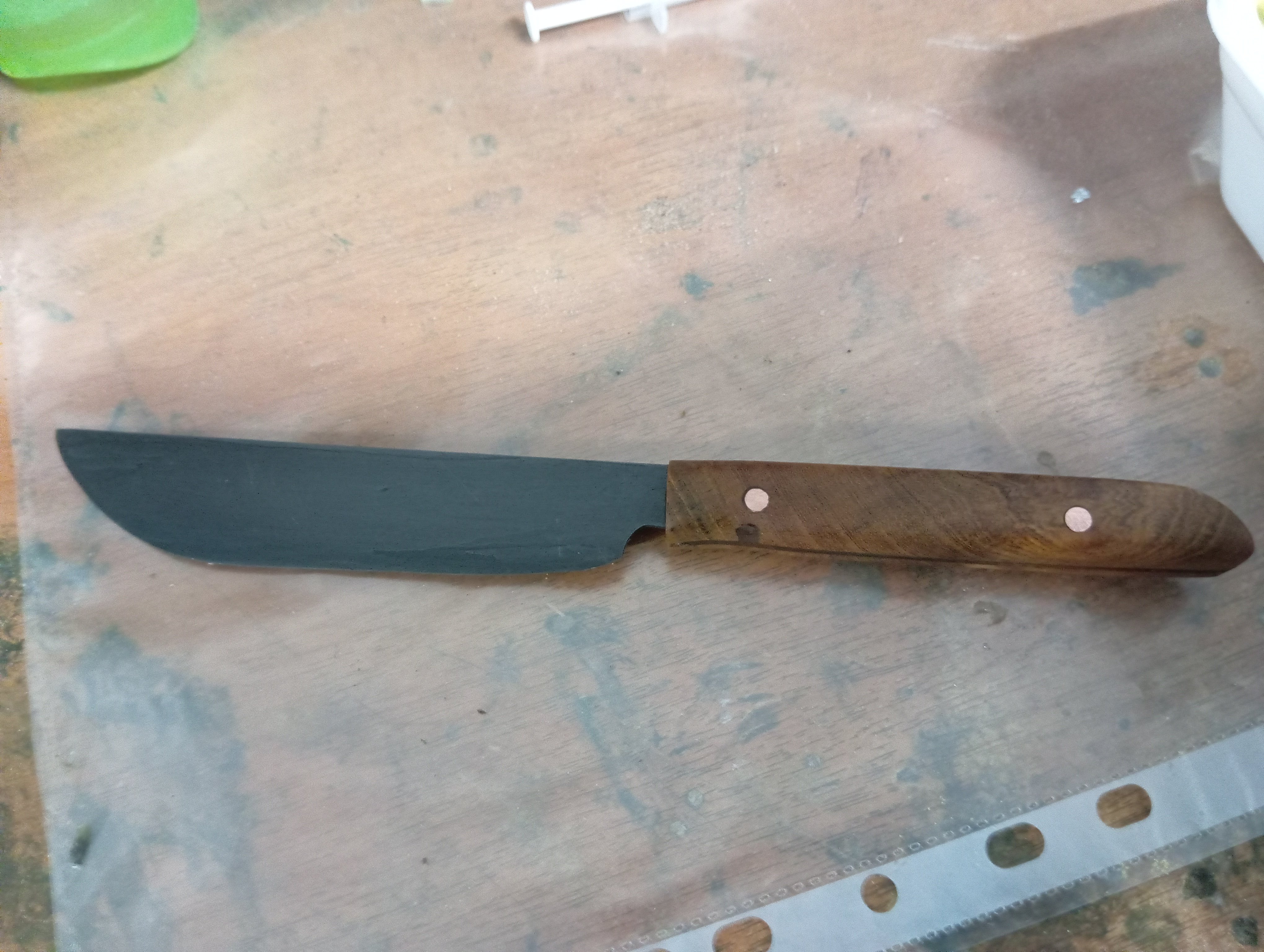

Виктор1976 413 Жалоба Опубликовано: 31 октября 2025 сегодня сделал на пробу материала, завтра будет прибор - проверю твердость, может зря делал... VID_20251031_135627.mp4 Цитата Поделиться сообщением Ссылка на сообщение Поделиться на других сайтах
Альберт 66 542 Жалоба Опубликовано: 31 октября 2025 из рессоры. 1 Цитата Поделиться сообщением Ссылка на сообщение Поделиться на других сайтах
