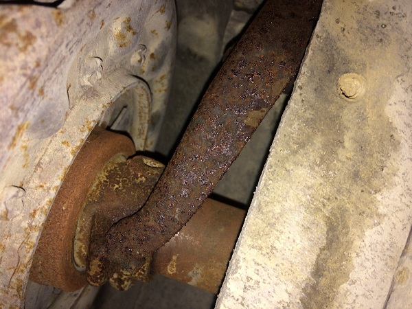

Для тех,кто переделывает Атласовскую пятиступку в четырехступку с РК 69-го,могу предложить вторичный вал,заднюю крышку с сальником и промкардан со шлицевой для этого вторичного вала

У меня получилось так:
