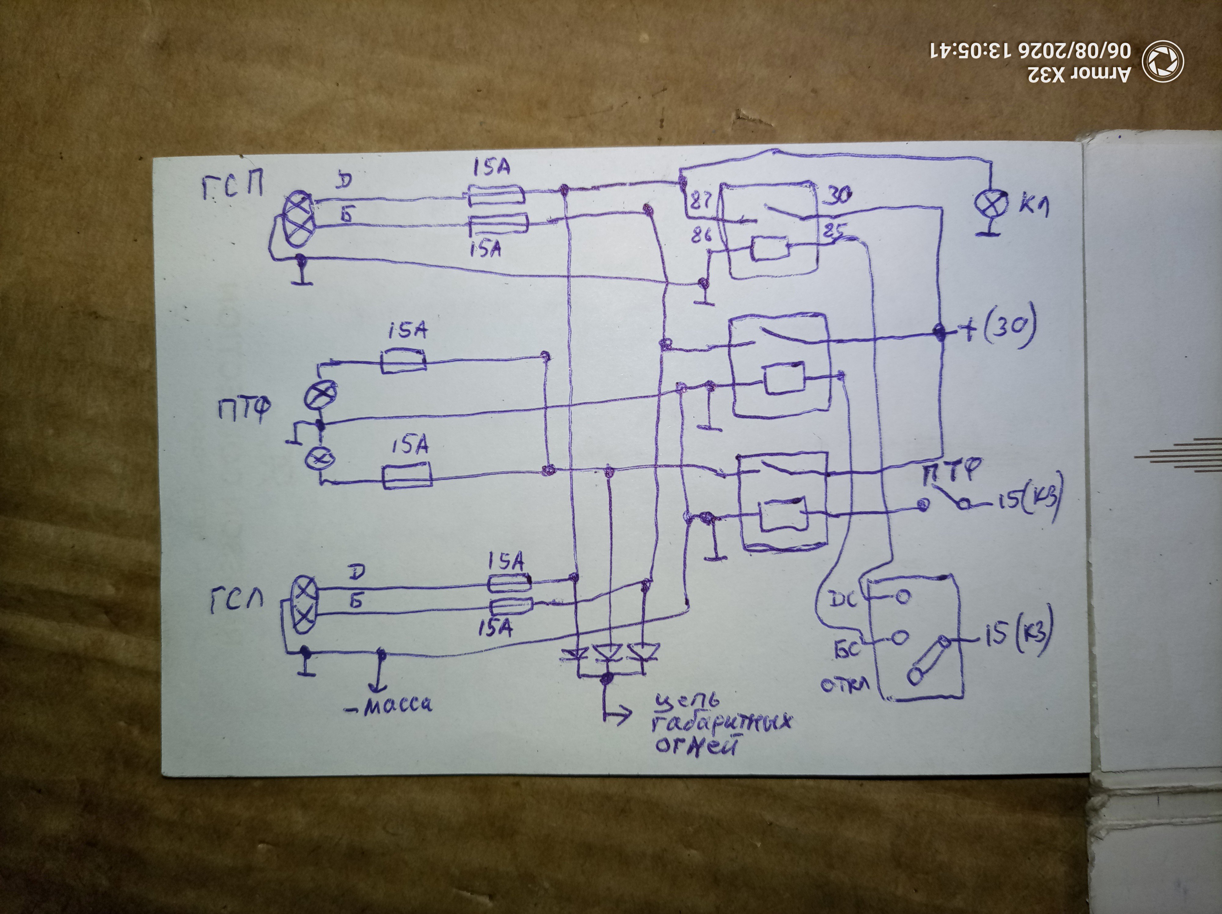

Taurus 44 Жалоба Опубликовано: 8 июня Вот как я предлагаю включать фары - основные и противотуманные. Как видите, все включаются через реле, причём от контакта "30", он же "постоянный +". Но управление - от контакта "15", он же "КЗ", то есть тот, на котором напряжение появляется после включения замка зажигания. Все фары включены через реле (для разгрузки контактов переключателей и выключателей) и через предохранители - по одному на каждую нить накала. То есть при неисправности одной из ламп не останетесь без света совсем. Как видите, при включении фар подаётся напряжения и в цепь габаритных огней - через диоды. Годятся КД202, КД213, Д214, Д242. или аналогичные. В случае включения габаритных огней как стояночных (замком зажигания или отдельным выключателем) напряжение на фары подаваться не будет. Переключатель основных фар показан условно - каждый сделает по своему вкусу и возможностям. Я, пока ездил, использовал переключатель "день-ночь", переключив провода. Кнопка утоплена - всё выключено. Вытянута наполовину - ближний свет, вытянута до конца - дальний. И горит контрольная лампа КЛ на панели приборов. Противотуманные фары включаются отдельным тумблером (клавишей, кнопкой, рычажком), одновременно с ними - габаритные огни. По той же схеме, только без "выхода" на габариты, можно включить и фару-искатель. Обратите внимание: все фары включены вместе с "массовым" проводом. Цель - предотвратить появление паразитных сопротивлений в "массовой" цепи. Фары крепятся на крыльях, те - на кузове, а контакт через ржавые болты ни надёжностью, ни малым переходным сопротивлением не отличается. А свет нужен яркий и надёжный. Габаритные огни условно не показаны, но их подключение, думаю, понятно. Кому непонятно - спросите, разъясню. Сокращения на схеме: Б - ближний свет, Д - дальний, ГСП и ГСЛ - головной свет правый и левый, ПТФ - противотуманные фары, КЛ - контрольная лампа дальнего света (синяя). Цитата Поделиться сообщением Ссылка на сообщение Поделиться на других сайтах
Кудряшка 142 Жалоба Опубликовано: 8 июня К чему так все усложнять? Цитата Поделиться сообщением Ссылка на сообщение Поделиться на других сайтах

Taurus 44 Жалоба Опубликовано: 9 июня 10 часов назад, Кудряшка сказал: К чему так все усложнять? К тому, чтобы один раз сделать - и забыть. Чтобы работало как надо и только время от времени менять перегоревшие лампы. Цитата Поделиться сообщением Ссылка на сообщение Поделиться на других сайтах
Кудряшка 142 Жалоба Опубликовано: 9 июня 11 часов назад, Taurus сказал: один раз сделать - и забыть. Вот это врятли,чем больше соединений тем больше вероятность что где то отрыгнет.Cтавить предохранители на каждую спираль это надо патентовать пока не украли Цитата Поделиться сообщением Ссылка на сообщение Поделиться на других сайтах
Taurus 44 Жалоба Опубликовано: 9 июня 23 минуты назад, Кудряшка сказал: Cтавить предохранители на каждую спираль это надо патентовать пока не украли На фига патентовать технологию полувековой давности? Цитата Поделиться сообщением Ссылка на сообщение Поделиться на других сайтах
Taurus 44 Жалоба Опубликовано: 12 июня (изменено) 09.06.2026 в 21:36, Кудряшка сказал: Вот это вряд ли,чем больше соединений тем больше вероятность что где то отрыгнет. Кудряшка, так можно дойти и до того, что когда-то в лаптях ходили и ездили на телегах с "двигателями" мощностью 1-4 л.с. Я вам как электрик скажу: современные схемы хоть и сложнее тех, что были "во времена оные", зато надёжнее, как бы это ни показалось странным. В те годы давние, когда "Газик", точнее, "Труженик" (так называли опытный образец) создавался, электрооборудование было относительно простым: ввод, рубильник, счётчик, пара предохранителей - "пробок" - дальше розетки и освещение с выключателями. Случись перегруз или "коза" - пробки перегорают и вся коммунальная квартира погружается в космический мрак. Тут же начинаются поиски свечей, фонариков, запасных "пробок", стремянки, трезвого мужика, который либо вкрутит новую, либо намотает "жучок" на старую и таким образом включит свет. А сейчас-то требования куда выше! Я ещё лет 15 назад делал электрооборудование в новостройке, так хозяин - довольно говнистый мужик - долго не желал понимать, что много автоматов и УЗО (устройство защитного отключения) я в щиток ставлю не ради прихоти, а по требованиям Правил устройства электроустановок. Зато другой, которому я в прошлом году чинил электропроводку в однокомнатной квартире в доме 1966 года постройки, ни разу не возразил на тему того, что я ему смонтировал 8 автоматов (из них 4 - дифавтоматы: автомат и УЗО "в одном флаконе"). Вводной; свет в комнате и прихожей; свет в ванной, туалете и кухне; розетки в комнате; розетки в кухне; розетка для посудомоечной машины; розетка для стиральной машины; кондиционер; резерв. А больше 20 лет назад "с нуля" делал электрооборудование стоматологической клиники, так там я на каждый розеточный блок по дифу поставил. Щиток содержал около 60 защитных устройств, обошёлся в 30 000 тогдашних рублей, зато инспектор Энергонадзора, принимавший работу, спросил у хозяйки (она же главврач) - можно ли сюда к ней экскурсии водить. Цель - показать, как следует делать подобную работу. Не хвастаюсь, констатирую факт: в магазине по соседству (тоже на первом этаже новостройки) провода накрутили так, что пауки от зависти подохнут, а в электрощите не то что без бутылки - без бочки бухла не разобраться! Если перейти к "Газику" - в его схеме присутствуют три плавких предохранителя и один или два термобиметаллических. Что ж, для первой половины 1950-х годов - нормально. И если восстанавливать автомобиль "для музея", то и проводку следует делать "как было", включая то, что один предохранитель защищает сразу несколько цепей. Но посмотрите на схемы автомобилей 1980-1990-х годов: там от 15 до 40 предохранителей! И десяток-другой реле! Да, схема становится значительно сложнее. Но! Реле берут на себя коммутацию сильноточных цепей (включение мощных потребителей), благодаря чему разгружаются контакты кнопок, клавиш и прочих выключателей. Даже в цепи замка зажигания могут оказаться два реле: одно включает цепь "15" (по старому - "КЗ"), другое - "50" (стартёр). Раз уж начали про реле, считаем дальше. Ближний и дальний свет - 2 штуки. Противотуманные фары - 1 шт. Фара-искатель - 1 шт. "Карлсон" - 1 шт. Гудки - 1 шт. Указатели поворота и аварийная сигнализация - 1 шт. Контроль работы генератора - 1 шт. Включение режима дневного света - 1 шт. Уже 11 оказалось! (Хотя функции двух последних можно объединить). Теперь приборы защиты, они же предохранители. Ближний свет - 2 штуки, дальний - 2 шт, противотуманки - 2 шт, фара-искатель - 1 шт, габаритные огни - 1 шт, подсветка приборов - 1 шт, сами приборы (не забудьте, на них питание подаётся после замка зажигания) - 1 шт, указатели поворота - 1 шт, аварийная сигнализация - 1 шт (опять же не забудем: поворотники питаются от цепи "15", "аварийка - от "30"), стоп-сигналы - 1 шт, фонарь(и) заднего хода - 1 шт, "Карлсон" - 1 шт, гудки - 1 шт, "дворники" - 1 шт, "печка" - 1-2 шт, прикуриватель - 1 шт, свет в салоне (хотя бы простенькие фонари на дугах тента, включаемые вместе с лампочкой под ручкой пассажира на торпедо) - 1 шт, музыка - 1 шт. Вроде ничего не забыл. Тем не менее, уже получилось 21-22 предохранителя! Да, немало. Зато каждый защищает только СВОЕГО потребителя, а не несколько сразу. И не получится так, что из-за неисправности, например, прикуривателя одновременно отрубятся печка, музыка и погаснет подсветка приборов. Современные П-образные предохранители - сравнительно маленькие, удобные, недорогие, выпускаются на номиналы 2; 5; 7,5; 10; 15; 20; 25; 30 Ампер. Они надёжно фиксируются в держателях, чего не скажешь об их предках - предохранителях "софитного" типа, которые, к тому же, имеют всего 2 номинала - 8 и 16 А. Я с ними "воевал" на "Таврии" - там стоял "жигулёвский" блок на 10 предохранителей плюс ещё один располагался в висячем положении на проводах к переключателю вентилятора печки. Периодически то фара гасла, то приборы - приходилось держатели поджимать. В конце концов метод "перед употреблением - взбалтывать" мне надоел, я купил "волговско-газелевский" блок на 13 П-образных предохранителей и поставил его. Он, вдобавок, оказался ещё и почти на сантиметр короче старого, пришлось переходной кронштейн придумать. Но зато после этого неконтакты пропали навсегда! И два предохранителя тут же - в резерве. Разумеется, повозиться пришлось. Но результат того стоил. Применительно к "Газику" - можно попробовать использовать какой-нибудь промышленный блок предохранителей и реле, например, от "Лады Самары" позднего выпуска. Он вполне влезет под торпедо как слева, так и справа, надо будет только придумать "откидное" крепление. Мне, например, понравилось как это сделано на "Форде Фокусе": под бардачком два винта-"барашка" повернул - блок "выпадает" вниз, поворачиваясь на оставшемся креплении. Изменено 12 июня пользователем Taurus Цитата Поделиться сообщением Ссылка на сообщение Поделиться на других сайтах
