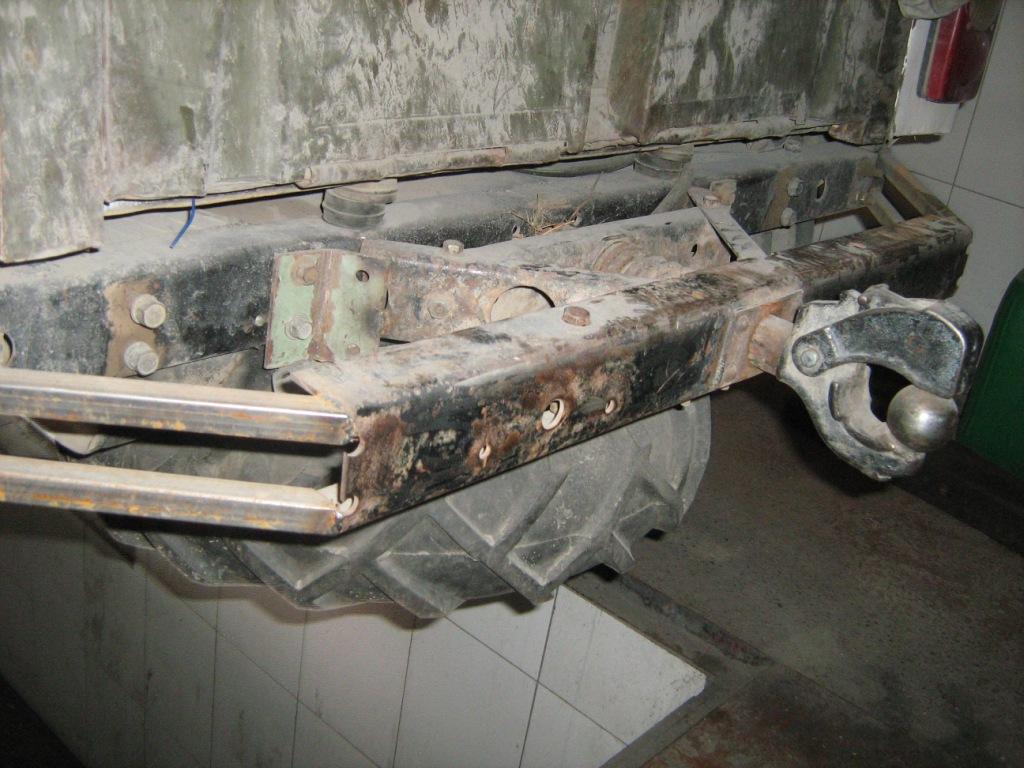

GPMAR 29 Жалоба Опубликовано: 2 марта 2011 есть вопрос? на 69го хочу поставить баки за задние арки колёс ,в кузов. Может кто чтонибудь ставил, подскажите? Зарание благодарен. Я ставил за задним мостом, но бак самодельный из алюминия на 80 литров, перед этим там стоял Волговский. Цитата Поделиться сообщением Ссылка на сообщение Поделиться на других сайтах
трехосный 73 Жалоба Опубликовано: 3 марта 2011 Родной бак переставил назад. Под него прилепил докатку. В просвете проиграл, но запаска же снимается. Цитата Поделиться сообщением Ссылка на сообщение Поделиться на других сайтах
lipetsk69 4 Жалоба Опубликовано: 3 марта 2011 ..бак там явно не в тему! 2 бака от буханки на этом месте погибли пока сам езжу с канистрой)) не подобрал бак поумнее.... а вот идея с фаркопом универсальным понравилась!!! Цитата Поделиться сообщением Ссылка на сообщение Поделиться на других сайтах
DIMASIK 77 0 Жалоба Опубликовано: 4 марта 2011 Хочу попробовать померить с класики , может сканает, там как раз выемка под крыло. надо только найти бак. Цитата Поделиться сообщением Ссылка на сообщение Поделиться на других сайтах
GPMAR 29 Жалоба Опубликовано: 4 марта 2011 Я ставил за задним мостом, но бак самодельный из алюминия на 80 литров, перед этим там стоял Волговский. Ну вот фото получилось, а подробне можно посмотреть здесь. Цитата Поделиться сообщением Ссылка на сообщение Поделиться на других сайтах
GPMAR 29 Жалоба Опубликовано: 4 марта 2011 Ну вот фото. Цитата Поделиться сообщением Ссылка на сообщение Поделиться на других сайтах
