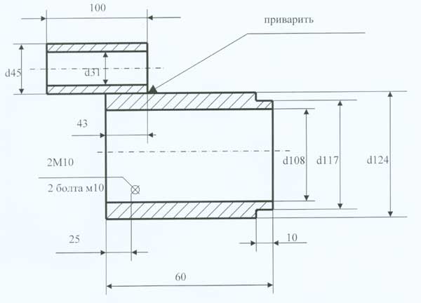

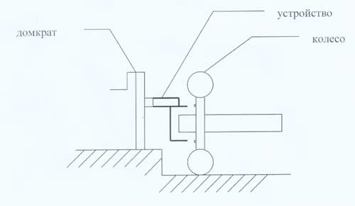

strangecar 959 Жалоба Опубликовано: 22 сентября 2006 Автор Pavel: Для движения на автомобиле по бездорожью, особенно по глубоким колеям, возникает риск "посадить" автомобиль на мосты. Для решения этой проблемы есть два варианта решения: - увеличить дорожный просвет, но в данном способе решения есть проблема - нужно устанавливать огромные колеса, что ведет к увеличению неподрессоренной массы, что ведет к увеличению прочности подвески и трансмиссии. -применить специальные устройства, которые малогабаритны и много функциональны (например лебедка, домкрат, и даже самое элементарное - лопата и др.) Вот что предлагает мой отец (к сожалению он не имеет доступа к интернет): "При движении в глубокой колее, когда машина «садится» на мосты я пользуюсь уже 20 лет простым приспособлением. На ступицу автомобиля ГАЗ-69 «одеваю» кольцо с приваренным к нему короткой трубой для зацепа с «волговским» домкратом. Затем необходимо только поднять колесо, засыпать под ним образовавшуюся яму и опустить. Можно продолжать движение. Данное приспособление можно использовать и при диагональном вывешивании колес. Не требуется ни трос, ни лебедка. Преодоление тракторной колеи не требует больших усилий. Все что нужно это приспособление, лопата и небольшая доска. Само приспособление: Его использование: P.S. О себе: Николай, водительский стаж 45 лет. В данный момент владею ГАЗ-69 и ГАЗ-63А." Цитата Поделиться сообщением Ссылка на сообщение Поделиться на других сайтах

walkman69 2 Жалоба Опубликовано: 17 июня 2013 Интересно. Объясните подробнее, пожалуйста, как это устройство работает. Из схемы почти ничего не понятно. Цитата Поделиться сообщением Ссылка на сообщение Поделиться на других сайтах
bor_n 123 Жалоба Опубликовано: 17 июня 2013 при помощи устройства можно поднять газик за ось колеса волговским (наверное не только волговским) домкратом. Плюс в поднятии за колесо состоит в том, что не надо выбирать ход подвески, (как при подъёме за кузов), то есть при одном и том же ходе домкрата колесо поднимается выше в разы. Цитата Поделиться сообщением Ссылка на сообщение Поделиться на других сайтах
Вячеслав 7 565 Жалоба Опубликовано: 17 июня 2013 А за дырки стропой и хайджеком?! Не?! Цитата Поделиться сообщением Ссылка на сообщение Поделиться на других сайтах
bor_n 123 Жалоба Опубликовано: 17 июня 2013 А за дырки стропой и хайджеком?! Не?! ДА!! Но нужна стропа, хайджек и дырки :-) Цитата Поделиться сообщением Ссылка на сообщение Поделиться на других сайтах
speedoff 3 826 Жалоба Опубликовано: 17 июня 2013 ДА!! Но нужна стропа, хайджек и дырки :-) Нужна! Но можно зацепить за краешек диска торчащего из грязи. В случае как на чертеже, нужно чтобы ступица была открыта и доступна. А газик, по моим наблюдениям, на нормальных колесах в грязи ниже ступицы никогда не встает. А останавливается обычно когда колесо почти полностью утонуло В этом случае вышеприведенная приблуда будет бесполезной... Цитата Поделиться сообщением Ссылка на сообщение Поделиться на других сайтах
bor_n 123 Жалоба Опубликовано: 18 июня 2013 В исходном посте было не про грязь, а про колею :-) Впрочем, лично мне в грязи лебёдка больше нравится:-) А то поднял колесо - куда его опустить-то? такая же грязь кругом:-) "Есть деньги на резину - купи лебёдку" :-) Впрочем мы сильно отошли от темы. Тема, ИМХО, была про конкретное устройство и его применение:-) Естественно, альтернативы этому приспособлению есть. Идея цепляться за краешек диска улыбнула :-) Может и правда можно зацепиться, не пробовал:-) В качестве конструктива предлагаю дополнить список внедорожных присоблений. Можно с вариациями, например, обсудить что лучше пневмодомкрат или хай-джек:-) 1)Хай - джек 2)Лебёдка 3)Санд-треки 4)....... Нужна! Но можно зацепить за краешек диска торчащего из грязи. В случае как на чертеже, нужно чтобы ступица была открыта и доступна. А газик, по моим наблюдениям, на нормальных колесах в грязи ниже ступицы никогда не встает. А останавливается обычно когда колесо почти полностью утонуло В этом случае вышеприведенная приблуда будет бесполезной... Цитата Поделиться сообщением Ссылка на сообщение Поделиться на других сайтах
