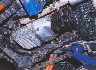

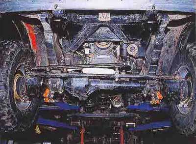

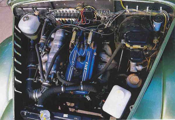

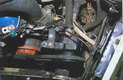

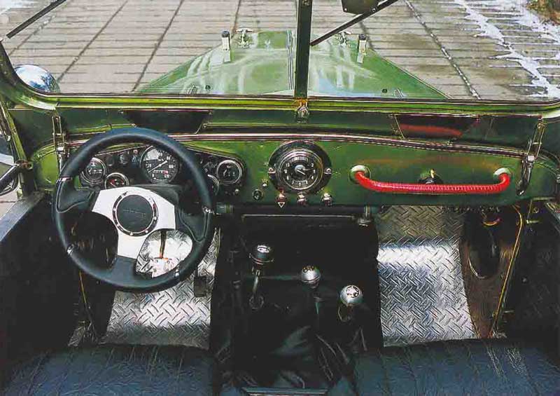

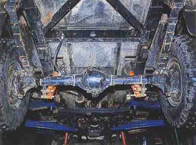

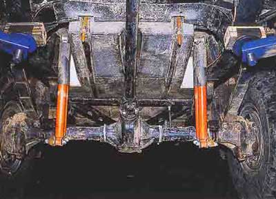

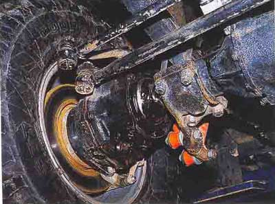

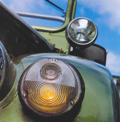

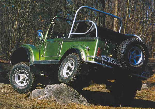

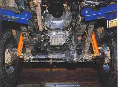

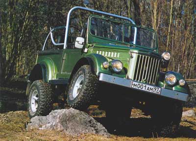

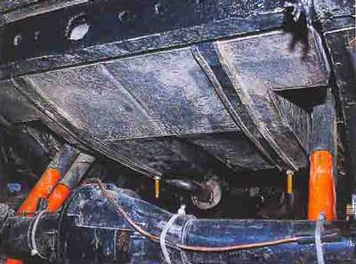

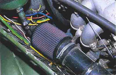

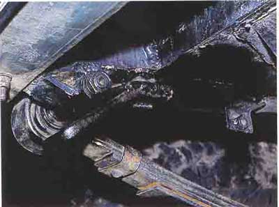

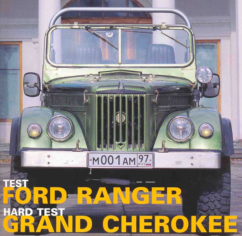

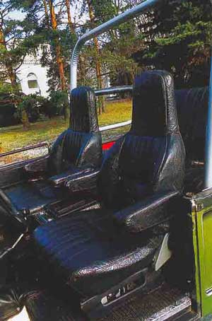

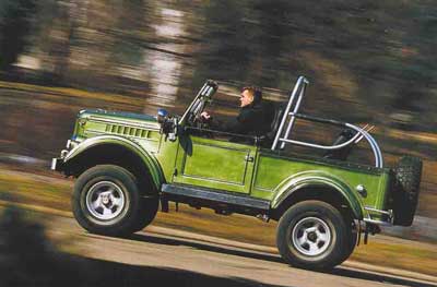

strangecar 959 Жалоба Опубликовано: 22 сентября 2006 Настоящий репликар (статья из журнала "4х4 Club") ГАЗ-69А 1959 года выпуска доживал свои нелегкие дни в весьма плачевном состоянии. Но стремление нового владельца к красивым и законченным решениям, в сочетании с опытом тюнингового центра "Авто-40" превратили его в стильного молодца. Апгрейд собрались проводить в полном объеме, то есть построить настоящий репликар. Вот он и получился репликаром... Прежде всего нужно сказать, что в мастерской "Авто-40" существует традиция использовать исключительно отечественные комплектующие. И это "золотое правило" свято соблюдали даже в мелочах. На момент приобретения машины силовой агрегат был полностью от "УАЗа", а мосты и подвеска оставались родными, от ГАЗ-69. Но учитывая, что рессоры совершенно износились, а искать новые или отковывать особого смысла не было (по мнению главного конструктора Игоря Плахотина, они изначально довольно слабые), родилась идея полностью переставить автомобиль на уазовский ход, сохранив оригинальный кузов и раму. Машину несколько раз обошли со всех сторон, внимательно осмотрели и, конечно же, всю чуть ли не по винтикам разобрали, первым делом отделив кузов от рамы. Пыль времен с почти уже антикварного металла рамы пришлось счищать долго, с применением различных химических спецсредств, начиная от керосина и заканчивая смывкой старой краски. Обнаружив места, поврежденные коррозией, привели их в порядок. Заодно провели необходимые сварочные работы по подвеске - установили новые кронштейны крепления рессор и амортизаторов. Родные амортизаторы ГАЗ-69 были рычажного типа, поэтому для замены их на современные телескопические пришлось устанавливать другие крепления в совершенно других точках. Затем всю раму покрыли судовой грунтовкой и современной атмосфероустойчивой краской. И уже потом взялись за остальное. В выборе двигателя остановились на современном 16-клапанном ЗМЗ-409 объемом 2,7 л, которым комплектуются "УАЗы" последних выпусков, но перенастроили фазы газораспределения. Моторный отсек компоновали очень долго. Дело в том, что на ГАЗ-69 по вместимости он едва ли не вполовину меньше уазовского. Поэтому машину пришлось сразу отлифтовать на 40 мм, иначе возникали проблемы с установкой силового агрегата. Для этого был изготовлен самодельный лифт-комплект с использованием подушек двигателя от ГАЗ-24 (их сверлили, ставили втулки). Это обеспечило достаточную прочность конструкции и в то же время снизило передачу вибраций с рамы на кузов. Еще одну серьезную компоновочную проблему - с размещением воздушного фильтра -удалось обойти, поставив фильтр "нулевого" сопротивления и изготовив короткий впускной тракт. Вентилятор охлаждения двигателя сразу стал электрическим, от "Соболя". Места между решеткой и радиатором от УАЗ-3151 оказалось для его установки вполне достаточно. Диффузор пришлось немного доработать - и охлаждение получилось вполне достойным и при движении, и на месте. При этом для оптимизации работы системы охлаждения термостат подбирали совместно с датчиком включения электровентилятора. Вообще всю электрическую схему для репликара пришлось рисовать и изготавливать заново. Родная электрика ГАЗ-69 почти полностью вышла из строя, хотя в принципе даже в рабочем состоянии она не могла бы обеспечивать работу современного автомобиля. Теперь же как на лучших мировых аналогах: выключил зажигание - погасли фары. Стеклоочиститель управляется уже не тумблером, а от полрулевого переключателя, причем дворники автоматически устанавливаются в крайнем положении (у ГАЗ-69 при выключении стеклоочистителя щетки останавливаются там, где застал их момент отключения, поэтому крайние положения надо ловить). В приборном щитке, заново покрытом порошковой эмалью, использованы "жигулевские" приборы, они по тарировке совпадают с датчиками от двигателя ЗМЗ-409. А так как приборы в имевшиеся родные отверстия панели проваливались, под этот щиток были выточены из полированной нержавейки колечки-адаптеры. Получилось очень стильно! Питает электрику мощный генератор Bosch с отдачей в 140 А. Чтобы руль не был чересчур тяжелым, его снабдили стандартным уа-зовским гидроусилителем. Правда, при установке насоса выяснилось, что заводской кронштейн не подходит по компоновочным соображениям, поэтому внедрили самостоятельно сделанный кронштейн. Для монтажа рулевого колеса фирмы Momo тоже пришлось изготовить адаптер собственной конструкции. Под стать "баранке", кстати, подобрали и хромированные ручки рычагов управления коробкой передач и раздаточной коробкой, тоже Momo. ЗМЗ-409 не оставил под капотом свободного места, заставив поработать над компоновкой Фильтр нулевого сопротивления Насос гидроусилителя Вообще с рулевым управлением проблем хватило: пришлось перегибать сошки, чтобы колеса нормально поворачивались, и в результате получили на руле меньше трех оборотов "от упора до упора"! Но поскольку чувствительность руля в околонулевом положении возросла, при движении по прямой на высоких скоростях теперь возникает ощущение, что машина "рыскает" по дороге. Чтобы как-то сгладить нежелательный эффект, при установке рессор углы установки передних колес выставили таким образом, чтобы слегка увеличить кастор (угол продольного наклона шкворня), стараясь при этом не доводить угол работы передней крестовины переднего кардана до критических отметок. Это повысило курсовую устойчивость. Для снижения реактивных нагрузок на руль установили дополнительный демпфер, взятый от Jeep Grand Cherokee. При этом установочный комплект был разработан таким образом, чтобы можно было использовать при ремонте стандартные детали рулевого управления от "УАЗа". Открутил рулевую тягу, прикрутил новую, купленную в поселковом магазине или военной части - и в путь! Для более надежной работы подвески на бездорожье поставили сдвоенные газовые амортизаторы. Такое решение подсказывал опыт подготовки машин для соревнований - оно было вполне логичным и весьма надежным (из очевидных минусов только жесткое прохождение автомобилем мелких неровностей асфальта). Для повышения проходимости установили редукторные мосты, снабдив их винтовыми дифференциалами повышенного трения типа "Торсен". Два штатных топливных бака заменили одним, из полированной нержавейки. Значительно возросшая энерговооруженность автомобиля (с 52 до 136 л. с.) потребовала усиления тормозов. В результате впереди появились дисковые тормоза собственной разработки. В них, как и было решено с самого начала, использованы отечественные комплектующие - диски и суппорты от "Соболя". Чтобы все вставало на ступицу как надо, мастерская изготавливает по собственным чертежам кованые стальные кронштейны, имеющие очень большой запас прочности. Единственной иностранной деталью во всей тормозной системе оказался вакуумный усилитель тормозов от Chevrolet, который каким-то чудом появился на этом ГАЗ-69 в его прошлой жизни. Его только правильно переустановили. При разработке тормозной системы было решено переделать заодно и педальный узел, чтобы он соответствовал современным требованиям эргономики. Для этого пришлось заново изогнуть кронштейны и усилить оси вращения. Несколько раз даже делали антропометрические примерки и советовались с владельцем. Результат оказался неким компромиссом между рекомендациями конструкторов и пожеланиями хозяина машины. Почти стандартная для "УАЗа" установка переднего моста имеет измененный кастор Топливный бак имеет "тоннель" для размещения карданного вала бортовые редукторы увеличивают клиренс Передняя подвеска и рулевое управление Топливный бак уникальной конфигурации расположен внутри колесной базы Рулевые тяги - стандартные, от "УАЗа", а вот сошки пришлось перегибать Сдвоенные амортизаторы для увеличения энергоемкости подвески на бездорожье Передние дисковые тормоза оригинальной конструкции из отечественных комплектующих Кронштейны от "УАЗа" на раме ГАЗ-69 Двигатель ЗМЗ-409, уазовские КПП и РК Пятнадцатидюймовые литые колесные диски "Надежда" красноярского производства предоставили достаточное пространство для установки суппортов, удачно дополняя внешний вид автомобиля. А на резине Cooper STT размерности 32x10.50 можно не только с комфортом передвигаться по асфальту, но и преодолевать весьма серьезное бездорожье. Для размещения таких "катков" были приведены в порядок колесные арки: выровнена их геометрия, установлены расширители. Хромированная "раскладка" на кузове и пороги из нержавейки удачно дополнены фарой-искателем в хромированном корпусе. Современные белые передние фонарики от "УАЗа" также пришлись очень кстати. Автомобиль выглядит потрясающе стильно! Расширившаяся колея и колеса увеличенного размера добавили ему брутальности, а хромированные ручки очень удачно дополнили внешний вид. Важным завершающим штрихом можно назвать часы от "Победы" в середине передней панели. Единственный недостаток во всей конструкции - это, пожалуй, отсутствие приличного тента. То, что используется сейчас для хранения автомобиля на улице, тентом назвать язык не поворачивается. Разумеется, я не смог отказаться от предложения прокатиться на репликаре. На ходу автомобиль оказался на удивление мягким и весьма динамичным. Очень низкие передаточные числа в трансмиссии и мощный двигатель с большим крутящим моментом на "низах" позволяют легко трогаться с места со второй передачи с поражающей динамикой! Типично уазовский звук выхлопа настраивает на неспешный разгон, а машина буквально прыгает с места. Максимальная скорость значительно превышает возможности спидометра, тарированного до 120 км/ч. На бездорожье пришлось провести не так уж много времени, однако удалось обнаружить, что подвеска обладает очень неплохой артикуляцией, а блокировки в мостах и большой клиренс позволяют не утруждать себя выбором траектории - машина, не напрягаясь, едет куда нужно. Независимо от первоначальной задачи автомобиль получился "двойного" назначения - помимо того что он обладает неповторимым стилем, на нем можно ездить, и при этом не только по асфальту... Автомобиль предоставлен тюнинговым ателье "Авто-40" Тел. (095) 517.78.73 НЕКОТОРЫЕ РАЗМЕРЫ Макс, ширина (по колесам), мм 1870 Высота подножки, мм 970 Длина автомобиля, мм 4000 Клиренс под редукт. пер. моста, мм 305 Макс, высота, мм 2100 База,мм 2310 Колея, мм 1580 Александр Бирюков: - Я человек русский, все детство проводил в деревне, как говорится, в глубинке и о корнях не забываю. Порой думаешь, зачем мне все это надо, но детям хочется оставить автомобиль, чтобы они знали, на чем деды и отцы ездили. Смотришь фильмы тех лет, когда целину поднимали и председатель колхоза на такой машине по кочкам прыгал, понимаешь -это действительно боевая машина! К этой покупке меня привело давнее желание иметь автомобиль тех лет. Сначала была любовь к 21-м "Волгам".Культовый автомобиль. А однажды с друзьями на рыбалке я увидел возле озера ГАЗ-69. И у меня тогда промелькнула мысль, что эта машина, помимо того что раритет, еще и очень неплохой внедорожник! По приезде в Москву я увидел объявление о продаже такого автомобиля. Он уже был отчасти "тюнингован" и покрашен прежним владельцем. Иметь его в оригинальном виде мне не очень хотелось, потому что на такой машине нельзя было бы ездить -ее пришлось бы хранить в гараже и только ухаживать за ней, так как это коллекционная вещь, год от года дорожающая а цене. Мне хотелось получать от машины удовольствие. После короткой эйфории от приобретения стали проявляться некоторые недостатки - то проводка сгорит, то еще что-нибудь забарахлит. И было принято решение полностью машину переделать. Хотелось иметь машину, более-менее отвечающую современным требованиям, Знакомые в автосервисе посоветовали обратиться в мастерскую 40-го автокомбината. Очень радует в машине по-настоящему высокая проходимость. Можно, конечно, взять какой-то новый или подержанный импортный внедорожник, но на нем особо никуда не поедешь - побоишься что-то разбить, ремонт-то в копеечку встанет! А наши отечественные запасные части в любом магазине недорого купить можно. А ощущения от езды на таком автомобиле невозможно сравнить ни с чем! Цитата Поделиться сообщением Ссылка на сообщение Поделиться на других сайтах

Gazon 99 Жалоба Опубликовано: 2 марта 2007 Отличная реклама 40-ого автокомбината. Жаль, что в статье слабо акцентировано замечательное дизайнерское решение: обмотать красной изолентой поручень пассажира! Цитата Поделиться сообщением Ссылка на сообщение Поделиться на других сайтах
yu_ko 8 Жалоба Опубликовано: 2 марта 2007 Язва ты!!! Владелец же ясно написал, что оригинал ему не нужен ("Иметь его в оригинальном виде мне не очень хотелось, потому что на такой машине нельзя было бы ездить -ее пришлось бы хранить в гараже и только ухаживать за ней, так как это коллекционная вещь, год от года дорожающая а цене..."), а красный поручень - это современно . Правда, предыдущая цитата плохо компонуется с утверждением владельца "...но детям хочется оставить автомобиль, чтобы они знали, на чем деды и отцы ездили...". Дядя, без сомнения, обладает взволнованной, мятущейся и очень "хочущей" душой. В результате суровой, бескомпромиссной борьбы со многими "хочется" и "хотелось" победило "удовольствие" в понятиях автора: "Мне хотелось получать от машины удовольствие.… И было принято решение полностью машину переделать. Хотелось иметь машину, более-менее отвечающую современным требованиям..." Хрен с ними, с детьми и с памятью о дедах. Остается непонятным цель строительства вокруг абсолютно прозрачной практичной идеи заборчика из красивых слов. Для объективности - заборчик небольшой. Цитата Поделиться сообщением Ссылка на сообщение Поделиться на других сайтах

Толя 1 Жалоба Опубликовано: 11 марта 2007 Деньги - бог с ним, у каждого свои тараканы... С душой сделано, работа не одного дня, ... - приятно за смелось.... Пропорции - блин, все-таки не очень получается. Надо отдать должное конструкторам ГАЗОНА - рассчитали классно!!! Т.е. ГАЗОН сам в себе ВЕЩЬ!!!! СОГЛАСЕН!!! Цитата Поделиться сообщением Ссылка на сообщение Поделиться на других сайтах
