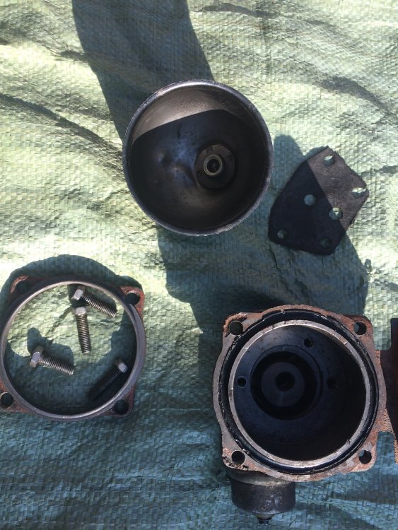

Павел Першин 55 Жалоба Опубликовано: 15 октября 2018 (изменено) В общем снял, как ни странно все было очень чисто, заказал переходник по чертежу лося(Павла), под маленький фильтр чтоб не выдавало переделки, вопрос 3 дырку сверлить в корпусе или на 2х достаточно? Под переходник положить лучше поронитовую прокладку или герметик или то и другое? Датчик давления масла оставить родной или сверху ввернуть нового образца? Изменено 15 октября 2018 пользователем Павел Першин Цитата Поделиться сообщением Ссылка на сообщение Поделиться на других сайтах
Павел Першин 55 Жалоба Опубликовано: 15 октября 2018 (изменено) На шпильки лучше или на болтики с резьбовым герметиком? Изменено 15 октября 2018 пользователем Павел Першин Цитата Поделиться сообщением Ссылка на сообщение Поделиться на других сайтах
speedoff 3 826 Жалоба Опубликовано: 15 октября 2018 27 минут назад, Павел Першин сказал: В общем снял, как ни странно все было очень чисто, заказал переходник по чертежу лося(Павла), под маленький фильтр чтоб не выдавало переделки, вопрос 3 дырку сверлить в корпусе или на 2х достаточно? Под переходник положить лучше поронитовую прокладку или герметик или то и другое? Датчик давления масла оставить родной или сверху ввернуть нового образца? Датчик давления масла будет правильно работать с показометром - только родной ММ-9. Все современные будут показывать направление ветра 1 Цитата Поделиться сообщением Ссылка на сообщение Поделиться на других сайтах
Павел Першин 55 Жалоба Опубликовано: 15 октября 2018 3 минуты назад, speedoff сказал: Датчик давления масла будет правильно работать с показометром - только родной ММ-9. Все современные будут показывать направление ветра Понял, с этим значит решено, спасибо. Цитата Поделиться сообщением Ссылка на сообщение Поделиться на других сайтах

ВладимирВ 3 344 Жалоба Опубликовано: 15 октября 2018 У меня при демонтаже из ФГО прям куски асфальта с маслом выходили. Поставил переходник под жигофильтр, а ФТО заглушил, вставив в подающий шланг алюминиевую заклепку, полукруглой головкой в сторону маслонасоса. Ничего не течет, и демонтировать недолго. Цитата Поделиться сообщением Ссылка на сообщение Поделиться на других сайтах
