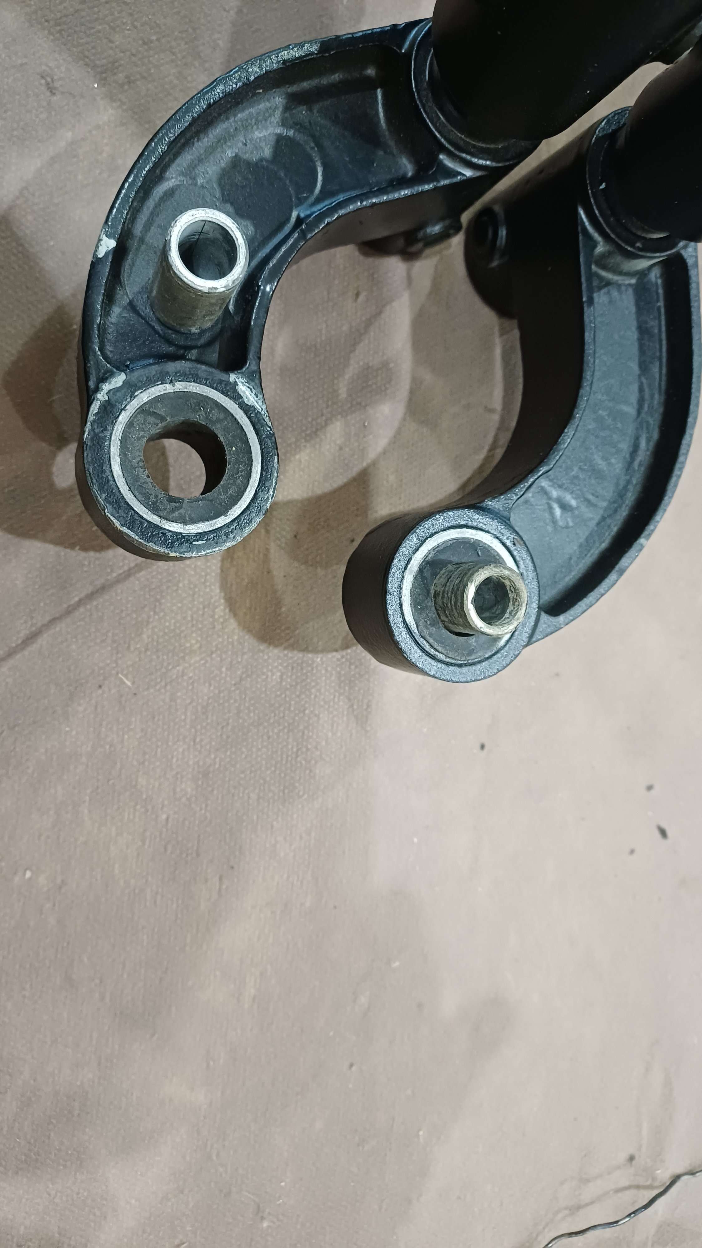

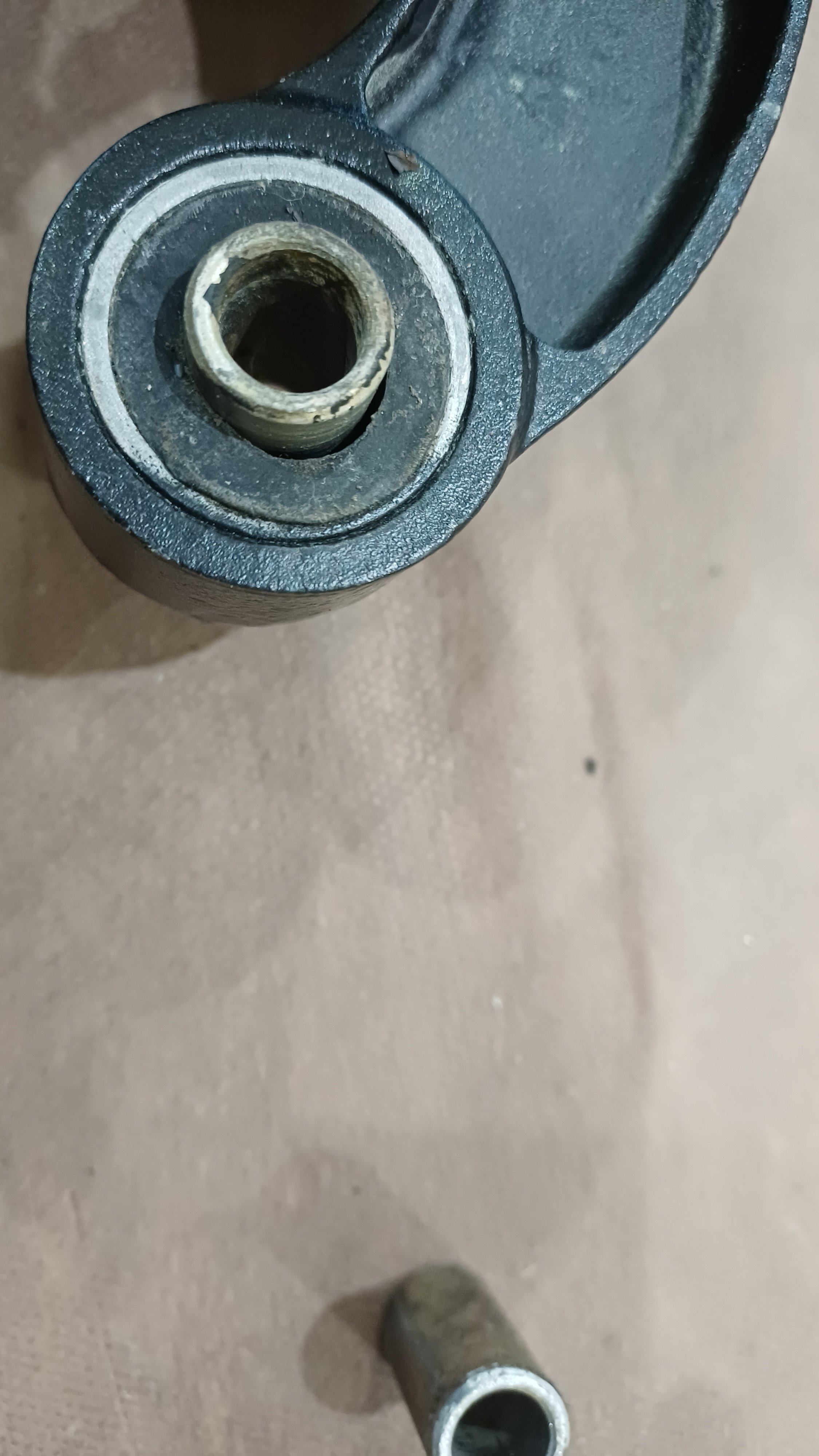

Олег70 29 Жалоба Опубликовано: 31 октября (изменено) Всех приветствую! Такая ситуация. Так называемый стояночный износ. Резино-металлические шарниры (сайлентблоки) подвески в месте крепления низа амортизатора развалились.внутренняя втулка шарнира потеряла сцепление с резиной. Кто что предложит , как "малой кровью" восстановить более менее качественно шарнир?(Делаю для себя, в противном случае сайлентблок был бы восстановлен координально полеуретаном). Подобрать по размеру не получилось. Рядом по размерам сайлентблок крепления двигателя от скутера(заказал для ознакомления).Но считаю что он долго не прослужит из-за разности нагрузок на узел. Изменено 31 октября пользователем Олег70 Цитата Поделиться сообщением Ссылка на сообщение Поделиться на других сайтах

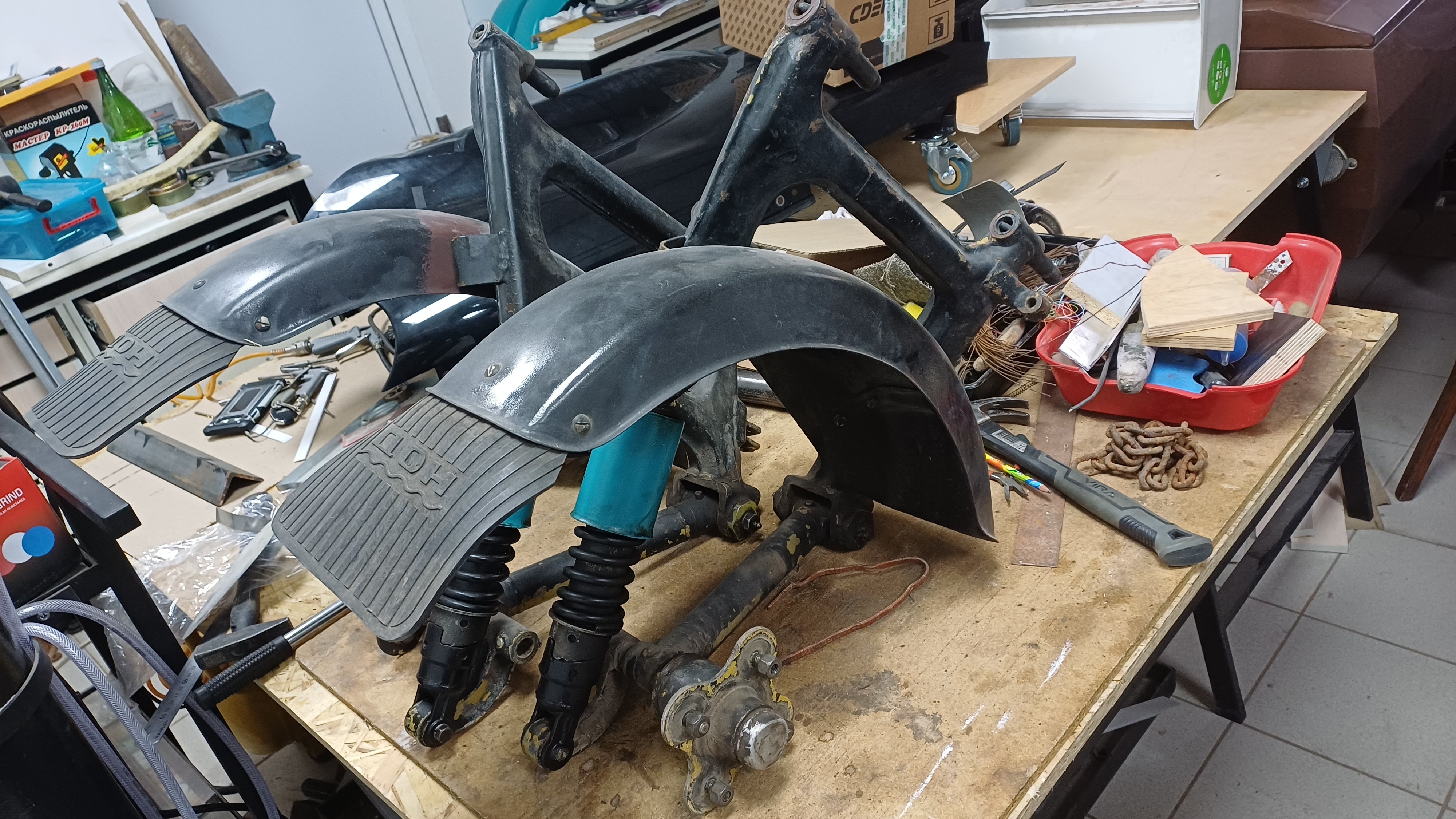

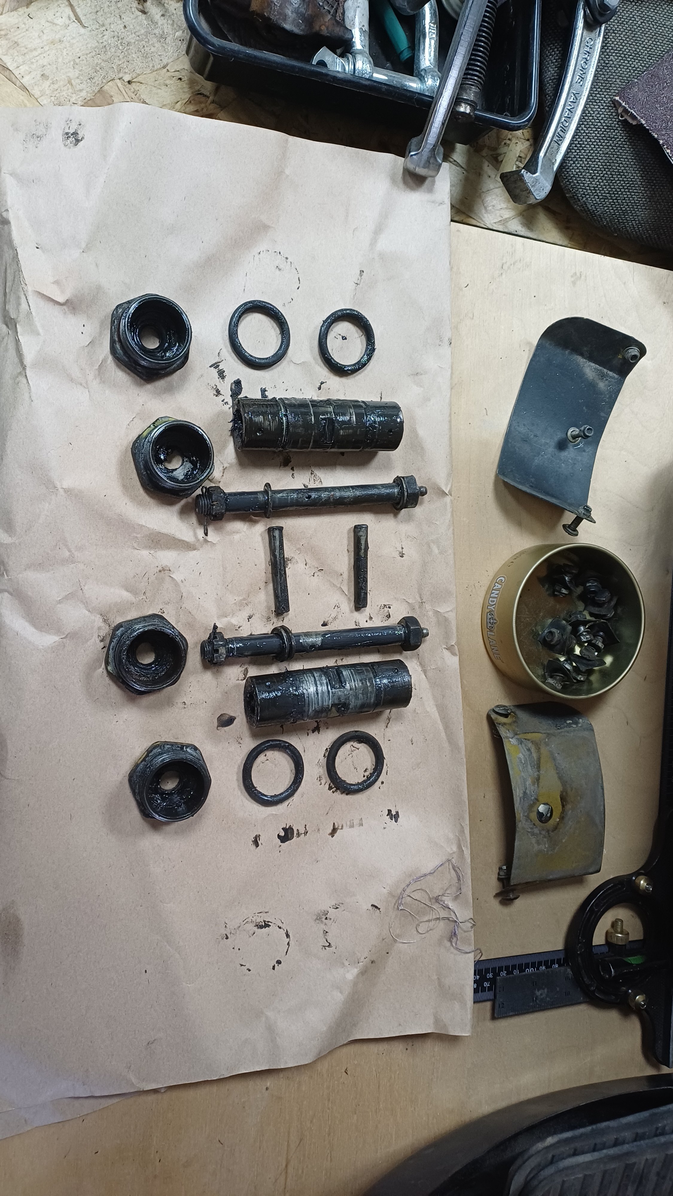

Олег70 29 Жалоба Опубликовано: 31 октября (изменено) Снял с лодки для обслуживания и перекраски подвеску, которую перебрал 8 лет назад. Подвеска эксплуатировалась без перегруза, пробег не более 6 тыс. км. Произведу полный разбор, проверю состояние подшипников, сальников и уплотнений (при необходимости заменю), отпескострую ( аквабластинг) подвеску , обработаю холодным цинкованием, загрунтую и покрашу. Изменено 31 октября пользователем Олег70 Цитата Поделиться сообщением Ссылка на сообщение Поделиться на других сайтах

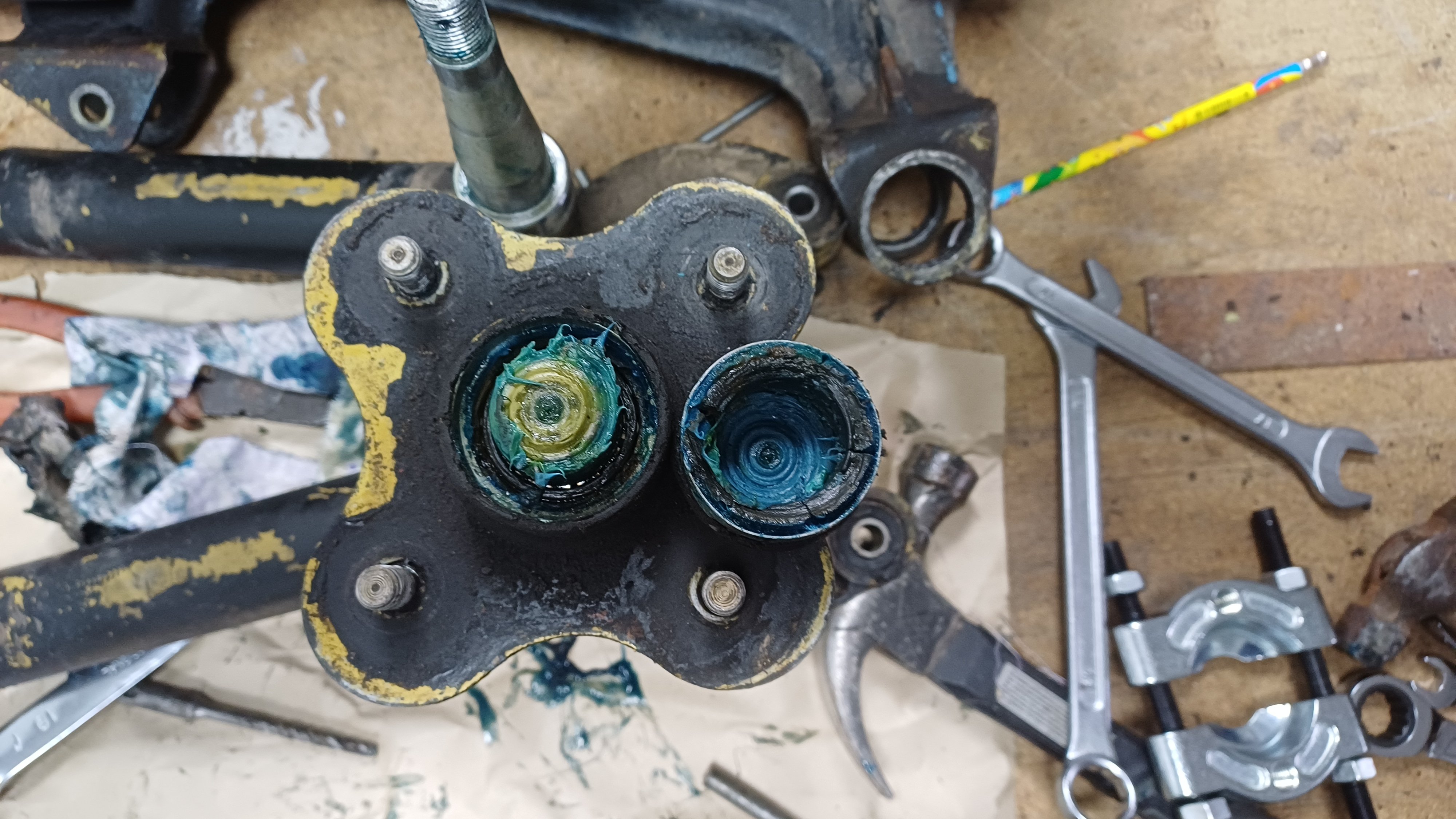

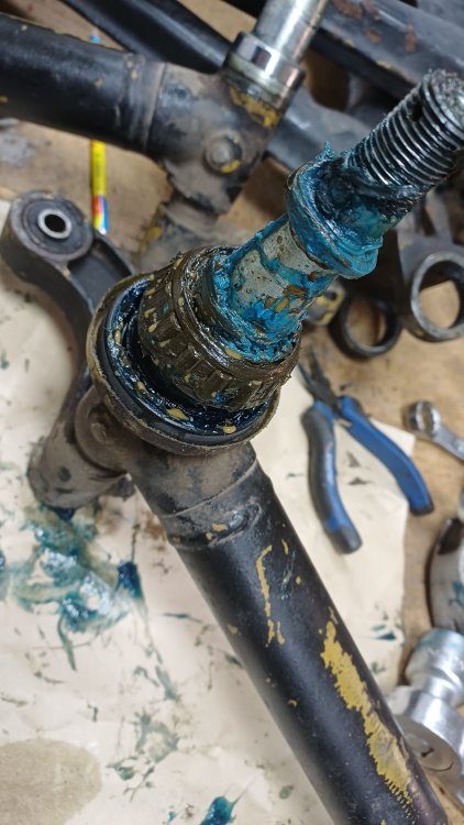

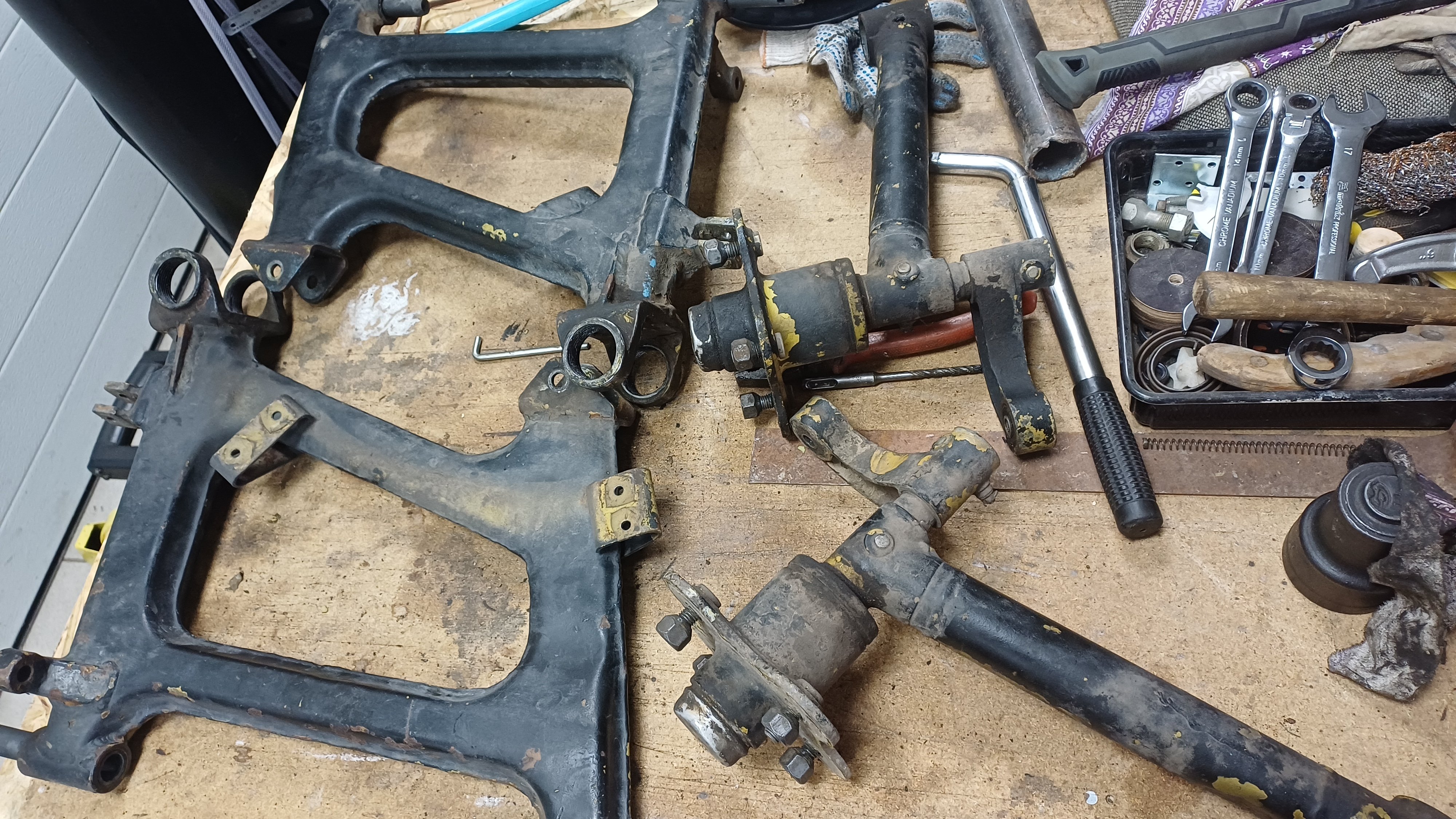

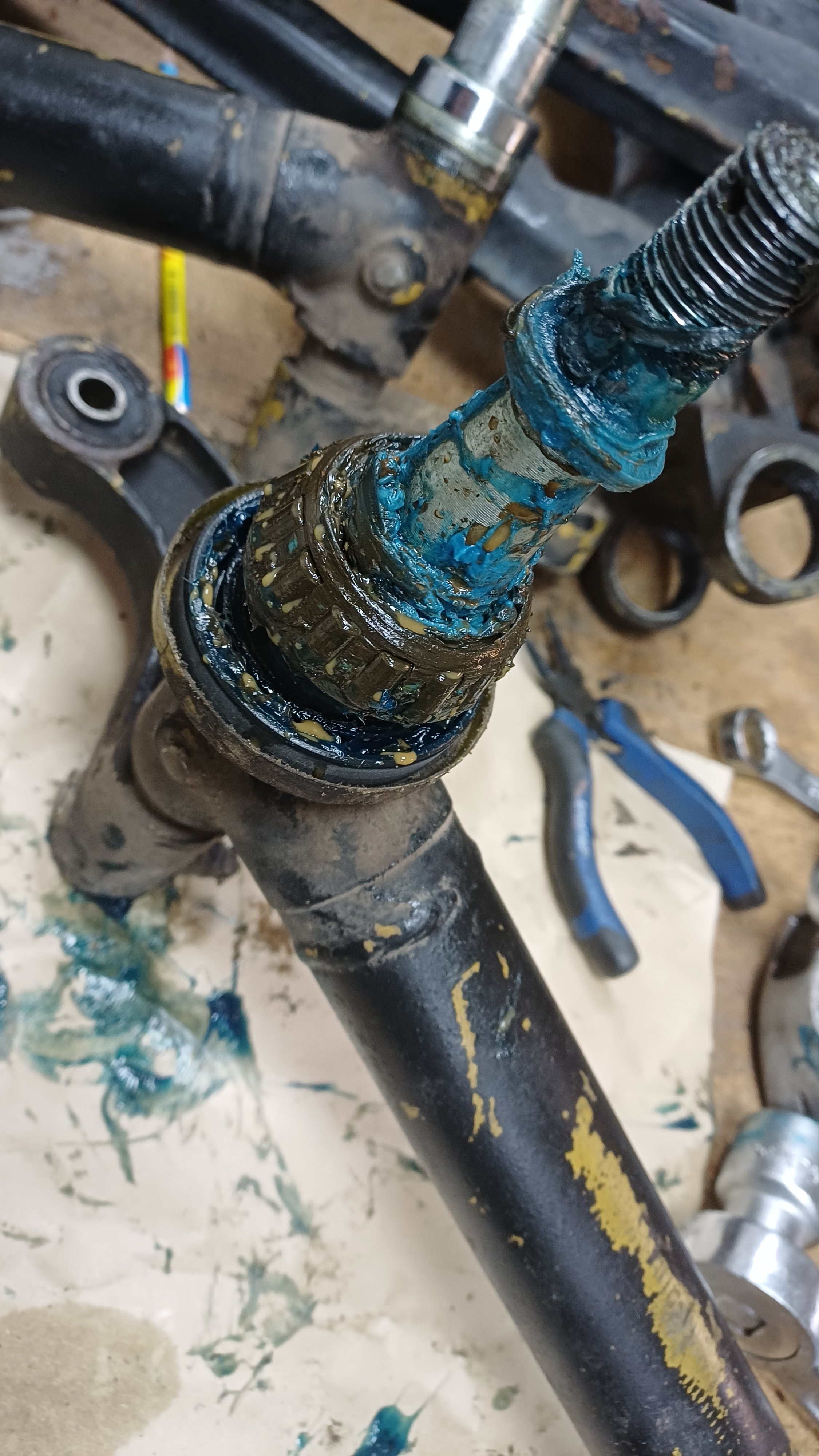

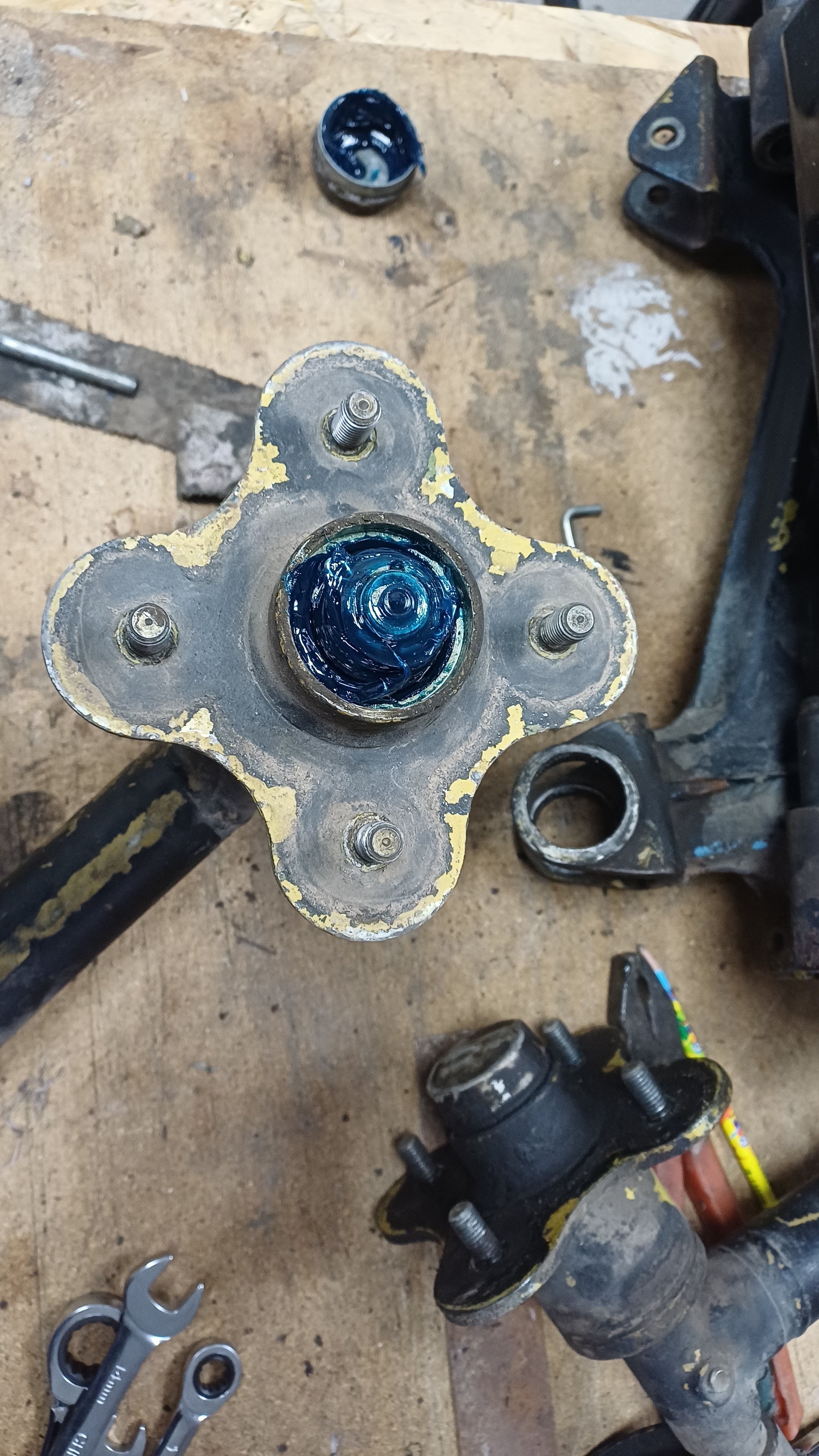

Олег70 29 Жалоба Опубликовано: 31 октября (изменено) Произвел разбор.С правой стороны все нормально. Заменить резиновые кольца- уплотнители "колена", сальник ступицы. С левой стороны ситуация хуже . В "колене",как и справа, меняем кольца- уплотнители. В ступицу слева попадала вода.Смазка изменила цвет , присутствие водяных капель, следы коррозии на внутреннем подшипнике. Под замену сальник и внутренний подшипник. Остальные промываем и принимаем решение по замене. Изменено 31 октября пользователем Олег70 Цитата Поделиться сообщением Ссылка на сообщение Поделиться на других сайтах

Дуст 11 Жалоба Опубликовано: 1 ноября 20 часов назад, Олег70 сказал: Кто что предложит , как "малой кровью" восстановить более менее качественно шарнир? Совсем по дешмански - выточить центральную втулку увеличенного диаметра и запрессовать. Это вроде не сайлент - на кручение не работает - виброамортизатор ? Себе бы заменил резину на полиуретан.. На втулке накатку прямую по наружке сделать можно дополнительно... Цитата Поделиться сообщением Ссылка на сообщение Поделиться на других сайтах
Олег70 29 Жалоба Опубликовано: 1 ноября (изменено) 2 часа назад, Дуст сказал: Совсем по дешмански - выточить центральную втулку увеличенного диаметра и запрессовать. Это вроде не сайлент - на кручение не работает - виброамортизатор ? Себе бы заменил резину на полиуретан.. На втулке накатку прямую по наружке сделать можно дополнительно... Согласен, так же рассматриваю этот вариант.На другой подвеске, один шарнир так же развалился.Может и сподоблюсь восстановить полеуретаном. Изменено 1 ноября пользователем Олег70 Цитата Поделиться сообщением Ссылка на сообщение Поделиться на других сайтах
Дуст 11 Жалоба Опубликовано: 1 ноября 2 часа назад, Олег70 сказал: Может и сподоблюсь восстановить полеуретаном. Если готовую втулку выточить и запрессовать - это будет лучше резины...у ПУ грубо "растягиваемость" выше.. Только жёсткость нужно подобрать - в продаже с разной есть. Можно подобрать подходящую втулку в автозапчастях и доработать. .. Если соберёшься лить двухкомпонентный, то там без активатора никак, к металлу не прилипнет. Проверено! Мы использовали "Силбонд". У заказчиков (ВОЛЬВО) претензий небыло. А вот с просто отпесоченой поверхности отрывался ! Цитата Поделиться сообщением Ссылка на сообщение Поделиться на других сайтах
Олег70 29 Жалоба Опубликовано: 1 ноября (изменено) 1 час назад, Дуст сказал: Если готовую втулку выточить и запрессовать - это будет лучше резины...у ПУ грубо "растягиваемость" выше.. Только жёсткость нужно подобрать - в продаже с разной есть. Можно подобрать подходящую втулку в автозапчастях и доработать. .. Если соберёшься лить двухкомпонентный, то там без активатора никак, к металлу не прилипнет. Проверено! Мы использовали "Силбонд". У заказчиков (ВОЛЬВО) претензий небыло. А вот с просто отпесоченой поверхности отрывался ! Привет Андрей. Лить сам не буду , необходим вакуумный насос , а у меня его нет. Я отсылал железки в Омск , там делал все время , но крайний раз там были не довольны малым объемом работы, хотя взяли дорого. Не знаю согласятся ли отлить в этот раз. Покупать все ингридиенты не дешево и банки там большие, а надо чуть чуть. Собрал по сусекам сайлентблоки крепления подвески, еще три штуки будет может и согласятся. Изменено 1 ноября пользователем Олег70 Цитата Поделиться сообщением Ссылка на сообщение Поделиться на других сайтах
Дуст 11 Жалоба Опубликовано: 1 ноября Так тебе на мопед или на лодку ? На мопед втулку запрессовать, сделать из готовой авто... На подвеску ДОНа аналогично - какие там пробеги то ? Вон в подвеске Волг, Москвичей и Жигулей работали десятками тыс. км ...Из дерьмовой резины.. Ты сколько тысяч собираешься намотать ? Не трать бобло на заливку ! Точишь втулку с натягом по наружке, загнал в гнездо, потом центральную втулку тоже с натягом, Чтобы легче залезла, направляющую конусную в форме пули с центрирующим хвостом в отв. втулки... И с мылом.. Разопрёт так, что мама не горюй... Полиуретан недорогой относительно... вот только что покупал ... Палка 0,5 метра, диам 30 мм 350 руб... По жёсткости самое то... Сколько с неё сайлентов нарезать можно ? Опять же брать подходящего/близкого диаметра, чтобы в стружку меньше уходило.. Цитата Поделиться сообщением Ссылка на сообщение Поделиться на других сайтах
