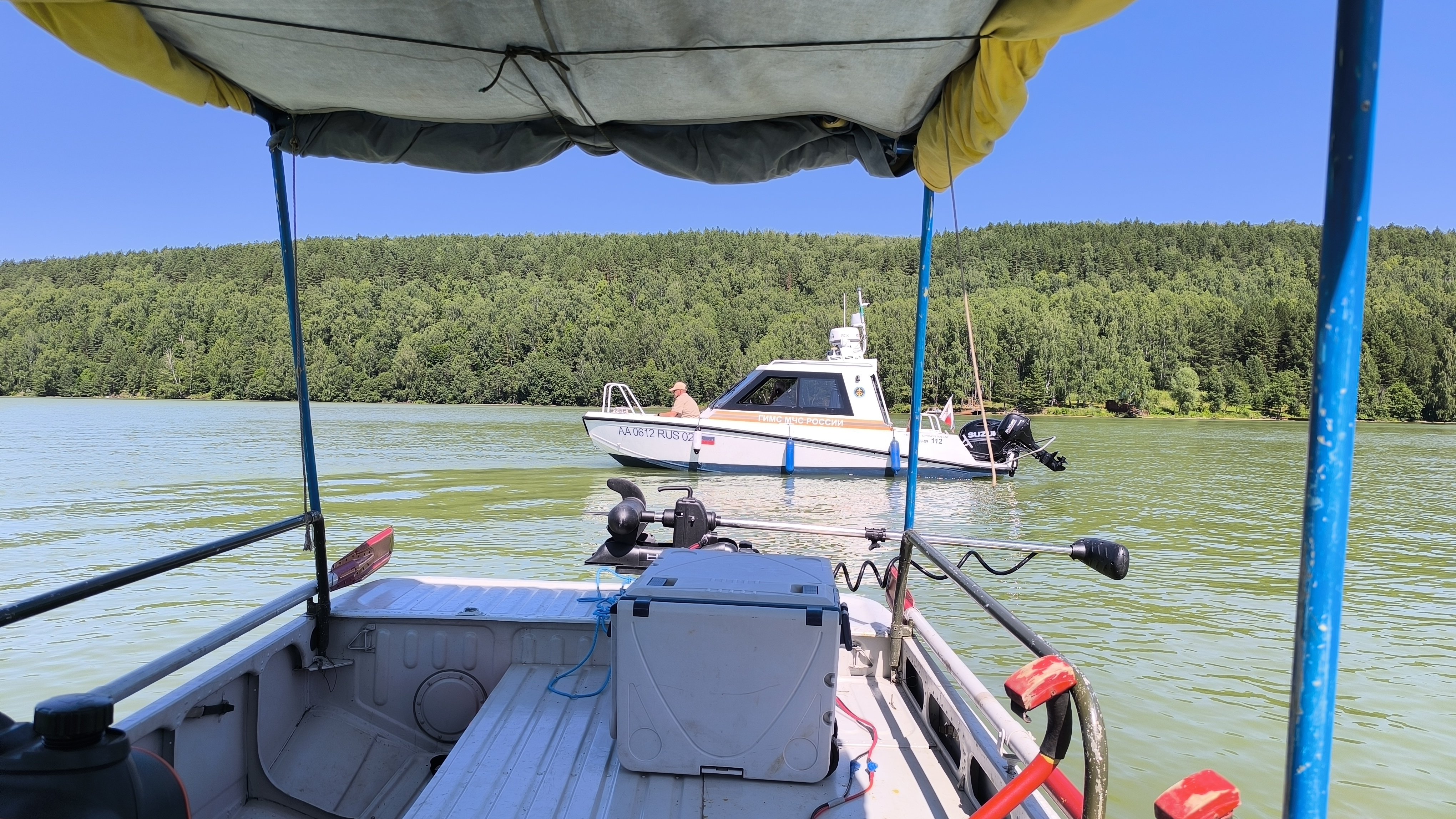

Олег70 30 Жалоба Опубликовано: 6 июля (изменено) Первый выход за два года.Сделал глубокое ТО подвески с полной разборкой- пескоструем, перекраской, сменой подшипников . Изменено 6 июля пользователем Олег70 1 Цитата Поделиться сообщением Ссылка на сообщение Поделиться на других сайтах
РусланД 12 Жалоба Опубликовано: 7 июля 21 час назад, Олег70 сказал: Первый выход за два года.Сделал глубокое ТО подвески с полной разборкой- пескоструем, перекраской, сменой подшипников . Поздравляю с началом навигации! Желаю удачных продолжений! Под каким мотором выходили? Цитата Поделиться сообщением Ссылка на сообщение Поделиться на других сайтах
Олег70 30 Жалоба Опубликовано: 7 июля 33 минуты назад, РусланД сказал: Поздравляю с началом навигации! Желаю удачных продолжений! Под каким мотором выходили? Благодарю Руслан. Выходили под 20 сильной Хондой. Цитата Поделиться сообщением Ссылка на сообщение Поделиться на других сайтах
Дуст 15 Жалоба Опубликовано: 7 июля 3 часа назад, Олег70 сказал: Выходили А вёсла это так по инструкции/штатно лопастями вперёд ? На ходу свалится в воду - впечатлений будет много ! Цитата Поделиться сообщением Ссылка на сообщение Поделиться на других сайтах
Олег70 30 Жалоба Опубликовано: 7 июля (изменено) 4 часа назад, Дуст сказал: А вёсла это так по инструкции/штатно лопастями вперёд ? На ходу свалится в воду - впечатлений будет много ! Привет Андрей. По инструкции весла вроде бы крепятся по левому борту тонеля между рундуками. Я все время их так креплю, в тонеле мешаются.Свалится они могут , но пока не было прецедента. Весла еще возможно расположить за передними стойками каркаса тента , но тогда они царапают лодку ("губу"передней секции), если посмотреть на фото , то там потертости. Нужно или кусок подходящий камеры на лопасти надеть или поставить как на фото. Но могут как ты правильно сказал свалиться если их зацепить не аккуратно. Изменено 7 июля пользователем Олег70 Цитата Поделиться сообщением Ссылка на сообщение Поделиться на других сайтах
РусланД 12 Жалоба Опубликовано: 7 июля 49 минут назад, Дуст сказал: А вёсла это так по инструкции/штатно лопастями вперёд ? На ходу свалится в воду - впечатлений будет много ! Так удобнее, назад когда - они плохо фиксируются. Мне в прошлом году Гимс сбил весло в воду, когда подплывали, ничего, не утонуло, по крайней мере - быстро не успело утонуть! Цитата Поделиться сообщением Ссылка на сообщение Поделиться на других сайтах

Дуст 15 Жалоба Опубликовано: 8 июля (изменено) 11 часов назад, РусланД сказал: Так удобнее, назад когда - они плохо фиксируются. Мне в прошлом году Гимс сбил весло в воду, когда подплывали, ничего, не утонуло, по крайней мере - быстро не успело утонуть! Дело не в том, что утонет... Лопасть падает на ходу в воду и со скоростью хода лодки увлекается назад. Ручка соответственно летит вперёд... и если встретится с пассажиром... то мало ему не покажется ! Я , хоть под мотором и не хожу (на ДОНе), но уже на автомате ВСЕГДА (!) располагаю вёсла лопастями в корму . А чтобы не падали - шкертиками прихватываю... рифовым узлом (на полубантик по домашнему)... Освободить - 3 секунды ! Изменено 8 июля пользователем Дуст Цитата Поделиться сообщением Ссылка на сообщение Поделиться на других сайтах
Дуст 15 Жалоба Опубликовано: 8 июля 11 часов назад, Олег70 сказал: По инструкции весла вроде бы крепятся по левому борту тонеля между рундуками. Привет Олег ! К левому рундуку это при транспортировке... Когда на воде, они должны быть в положении "на готове"... согласно "хорошей морской практике"... А то пока достанешь "из трюма"... пока в подуключины установишь... может быть уже поздно ! Цитата Поделиться сообщением Ссылка на сообщение Поделиться на других сайтах
Олег70 30 Жалоба Опубликовано: 8 июля (изменено) 22 минуты назад, Дуст сказал: Дело не в том, что утонет... Лопасть падает на ходу в воду и со скоростью хода лодки увлекается назад. Ручка соответственно летит вперёд... и если встретится с пассажиром... то мало ему не покажется ! Я , хоть под мотором и не хожу (на ДОНе), но уже на автомате ВСЕГДА (!) располагаю вёсла лопастями в корму . А чтобы не падали - шкертиками прихватываю... рифовым узлом (на полубантик по домашнему)... Освободить - 3 секунды ! Поручень не даст веслу развернуться, при любом несанкционированном действии с веслом оно свалится в воду. Будет возможность поставь весло у себя так же. Изменено 8 июля пользователем Олег70 Цитата Поделиться сообщением Ссылка на сообщение Поделиться на других сайтах
РусланД 12 Жалоба Опубликовано: 8 июля 28 минут назад, Дуст сказал: Привет Олег ! К левому рундуку это при транспортировке... Когда на воде, они должны быть в положении "на готове"... согласно "хорошей морской практике"... А то пока достанешь "из трюма"... пока в подуключины установишь... может быть уже поздно ! "На готове" на Доне сложновато все равно их активировать, если только не держать палубу свободной и вытащить транцевые плиты. Такую готовность нужно блюсти, если в шлюзе или лавируешь среди камней, в остальных случаях можно спокойно вынуть из кокпита, как у меня на последнем заплыве на Увельдах, когда аккумулятор сел Цитата Поделиться сообщением Ссылка на сообщение Поделиться на других сайтах
Дуст 15 Жалоба Опубликовано: 8 июля (изменено) 5 часов назад, Олег70 сказал: Поручень не даст веслу развернуться Рассмотрел фото поподробнее.. У тебя штатные деревянные удлинители -рукоятки вёсел ? У меня , мне кажется, короче... Может прошлый владелец укоротил... 4 часа назад, РусланД сказал: "На готове" на Доне сложновато все равно их активировать, если только не держать палубу свободной и вытащить транцевые плиты. Мне, когда сплавляюсь, приходится довольно часто подгребать от берега - река не очень широкая и течением на кривулях прижимает.... Плиты сняты (ставлю только на ночь) , а кормушка на столе в штатном месте.. Стол , побольше штатного, из СССР. такой складной чемоданом... ножки вкручиваются... под ним "прод. склад"... Изменено 8 июля пользователем Дуст Цитата Поделиться сообщением Ссылка на сообщение Поделиться на других сайтах

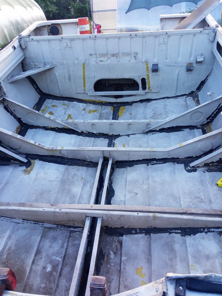

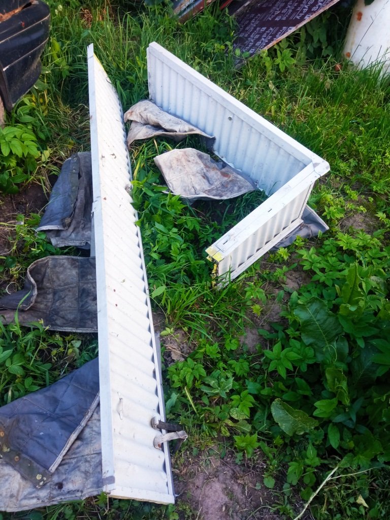

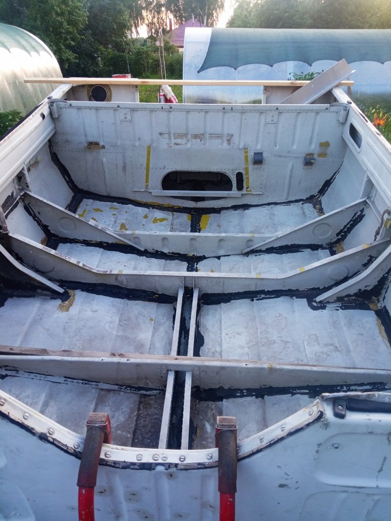

Олег999 3 Жалоба Опубликовано: 12 июля Большой привет живому сообществу, особенно тем кто имеет счастье ходить хоть под парусом хоть под мотором!!! я пока на суше, фанера есть, уголки есть, время можно найти, бензина запас... Но рукастый приятель тяжко заболел, а без него у меня красиво не получится.... Сегодня плюнул, прикрутил штатные слани, завтра прикину на что прикрепить лавки временно- или бруски или уголки, где то кину фанеру 16, носовая в штате. И можно пробовать на воде. Мотор 30 сосед Гуру моторный поможет прошмонать и тоже можно попробовать. В усеченном варианте. Погода разами бывает, не поймешь. Про прочность, мне кажется смешно рассуждать что эти гофры жестянки хоть что то могут Дать !!! Больше дадут фальш борта из композита. УЖ ЕСЛИ ПОШЕЛ ДЕФОРМИРОВАТЬСЯ БОРТ ИЛИ КОРПУС, ТУТ НИКАКИЕ ЛАВКИ НЕ ПОМОГУТ!!! Спасайся кто может!!! Ну и гидрощиток из ПНД во весь тонель тоже в планах, не было пнд, у мастера было время, сьездил за пнд, тот заказов на лодки набрал. не всегда наши желания совпадают с нашими возможностями. Цитата Поделиться сообщением Ссылка на сообщение Поделиться на других сайтах
Олег999 3 Жалоба Опубликовано: 12 июля В этой задней части есть какая то промазка как жидкая резина что ли, местами болтается, что за Х ??? на других частях не замечал такого, а ведь их имел 3 штуки. но не течет нигде. Цитата Поделиться сообщением Ссылка на сообщение Поделиться на других сайтах
Дуст 15 Жалоба Опубликовано: 12 июля 31 минуту назад, Олег999 сказал: промазка как жидкая резина что ли, местами болтается, что за Х ??? возможно тиоколовая герметизирующая лента.... В клёпаные швы укладывалась штатно. Цитата Поделиться сообщением Ссылка на сообщение Поделиться на других сайтах
