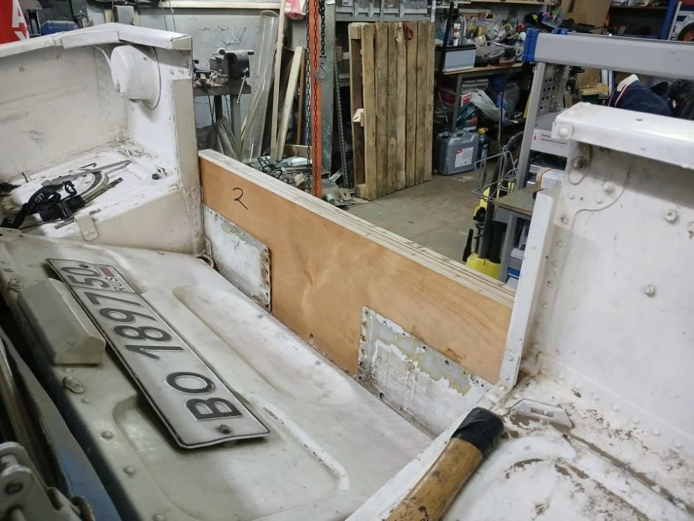

Алексей88 0 Жалоба Опубликовано: 26 мая 15.05.2026 в 00:44, Дон 096 сказал: Про свой прицеп писал тут С выдвижным дышлом интересный вариант. Понравился. Наверно буду стремится к похожему. А подскажите ещё пожалуйста, купил мотор на неё китайца, он весит 56 кг. Нормально ли транец переваривает такой вес? Не поломает ли чего в ней? Цитата Поделиться сообщением Ссылка на сообщение Поделиться на других сайтах
Дуст 15 Жалоба Опубликовано: 26 мая 55 минут назад, Алексей88 сказал: он весит 56 кг ДОН рассчитывали под ВИХРЬ-30... а он 46 кг по памяти... Опять же транец даже для него визуально хлипковат... А дальше сами думайте... Цитата Поделиться сообщением Ссылка на сообщение Поделиться на других сайтах
РусланД 12 Жалоба Опубликовано: 26 мая Есть товарищ Дмитрий из Твери, до недавнего времени владелец Дона (продал), так он гонял на Хонде 30 - 77,5 кг. Усиливал ли транец - не помню Цитата Поделиться сообщением Ссылка на сообщение Поделиться на других сайтах
Алексей88 0 Жалоба Опубликовано: 26 мая 2 часа назад, Дуст сказал: ДОН рассчитывали под ВИХРЬ-30... а он 46 кг по памяти... Опять же транец даже для него визуально хлипковат... А дальше сами думайте... Есть множество фото с двумя вихрями на транце.... Поэтому и спрашиваю Цитата Поделиться сообщением Ссылка на сообщение Поделиться на других сайтах
Дон 096 9 Жалоба Опубликовано: 26 мая Раньше использовали Ямаху 30 на стандартном заводском транце. Слабоват он, поэтому в планах было усилить, как на предыдущем Доне. Сняли старую доску - там рваные места, может, видно на фото. Поставили многослойную бакелизованную фанеру большего размера, покрасили краской эпоксодной. В дренажные отвестия вставлены неравеющие трубки диамертом 10 мм 5 штук. Транец выше штатного. Цитата Поделиться сообщением Ссылка на сообщение Поделиться на других сайтах

Алексей88 0 Жалоба Опубликовано: 26 мая У меня вот такой транец. Это моя первая лодка, поэтому не знаю нормальный он или нет. Цитата Поделиться сообщением Ссылка на сообщение Поделиться на других сайтах
