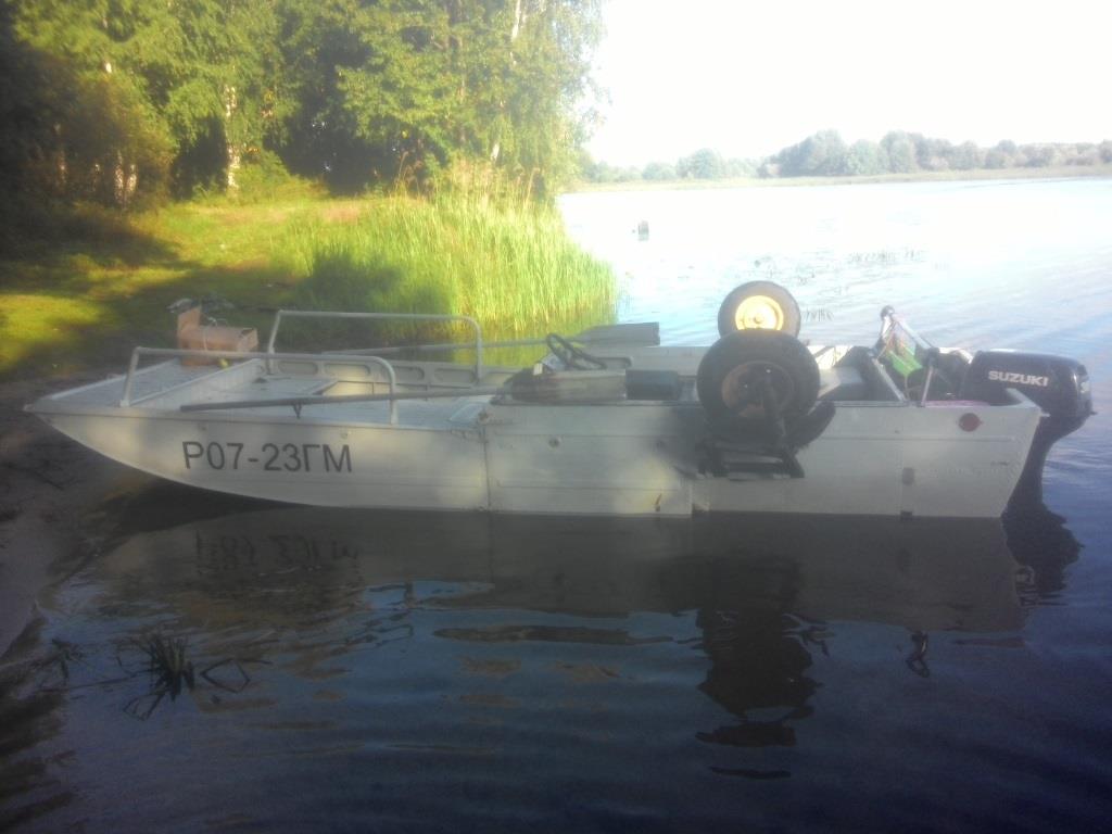

olego_nn 0 Жалоба Опубликовано: 20 октября 2016 (изменено) Всем привет. А что, кто то продаёт ДОН? Рассмотрю все предложения, Даже один корпус без подвески и пр. - была б цена разумной. Готов рассмотреть вариант обмена на другое судно (казанка М, крым). Все в идеальном состоянии, комплектация полная, есть немного тюнинга. Фото моей лодки. Изменено 20 октября 2016 пользователем olego_nn Цитата Поделиться сообщением Ссылка на сообщение Поделиться на других сайтах
