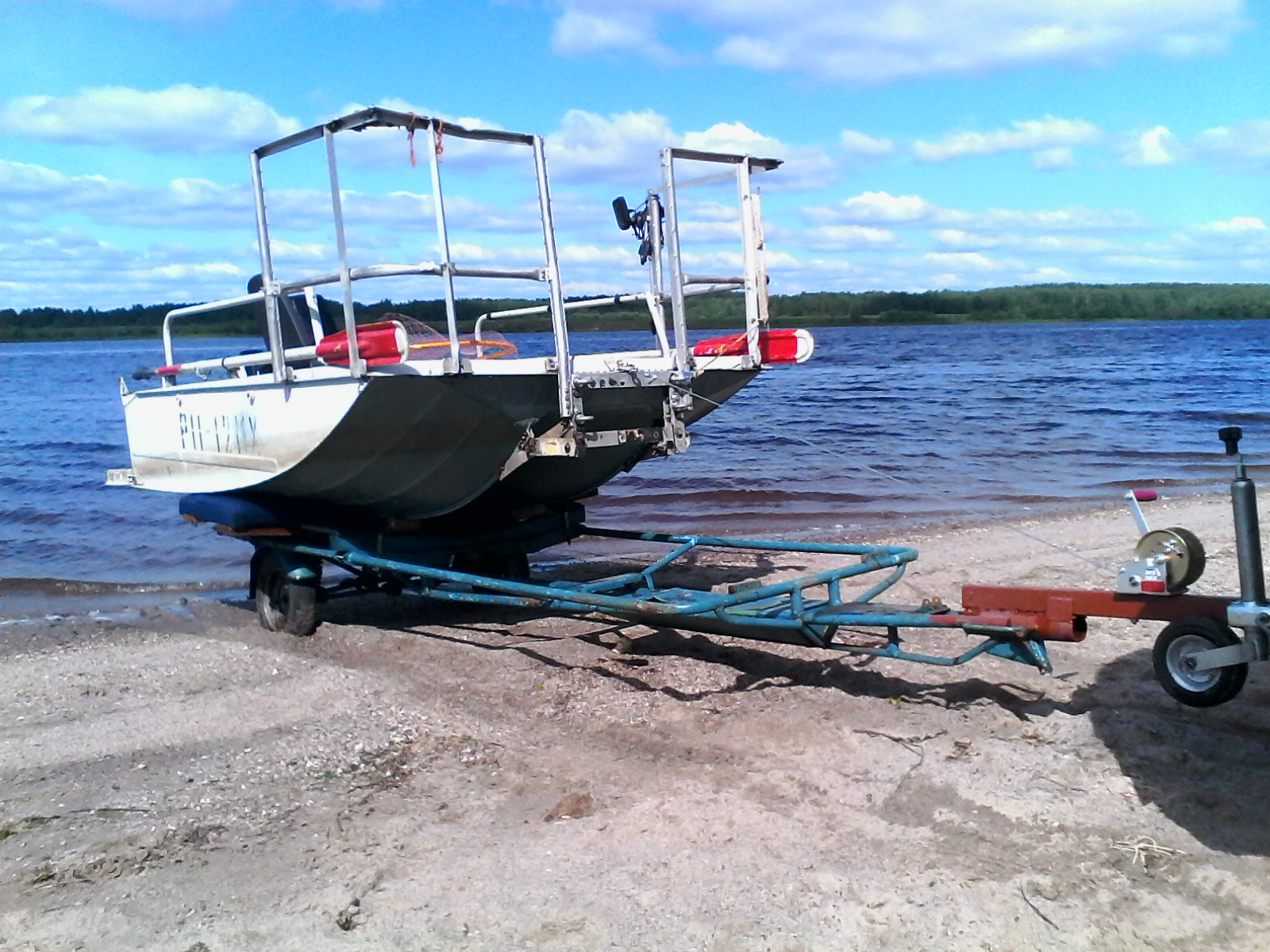

мак 130 1 Жалоба Опубликовано: 27 сентября 2018 (изменено) п в этом году приобрел такой вот лодочный прицеп на базе шасси грузового мотороллера муравей (похоже что самодельный) для двукилевого носа поставил два ролика прицеп без регистрации--но до волги менее километра лесом--гайцов нет. для одного для рыбалки на волге под ярославлем более чем достачно (кормовая часть с колесами "отдыхает" в гараже) коротыш под мотором 9.9 развивает скорость до 30 перила (очень удобно при ловле на джиг ) на носу и лесенка из алюминия (да и безопаснее с ними на коротыше) при коротыше ОБЯЗАТЕЛЬНО ставьте транцевые плиты!! иначе перевернет... Изменено 28 сентября 2018 пользователем мак 130 Цитата Поделиться сообщением Ссылка на сообщение Поделиться на других сайтах
