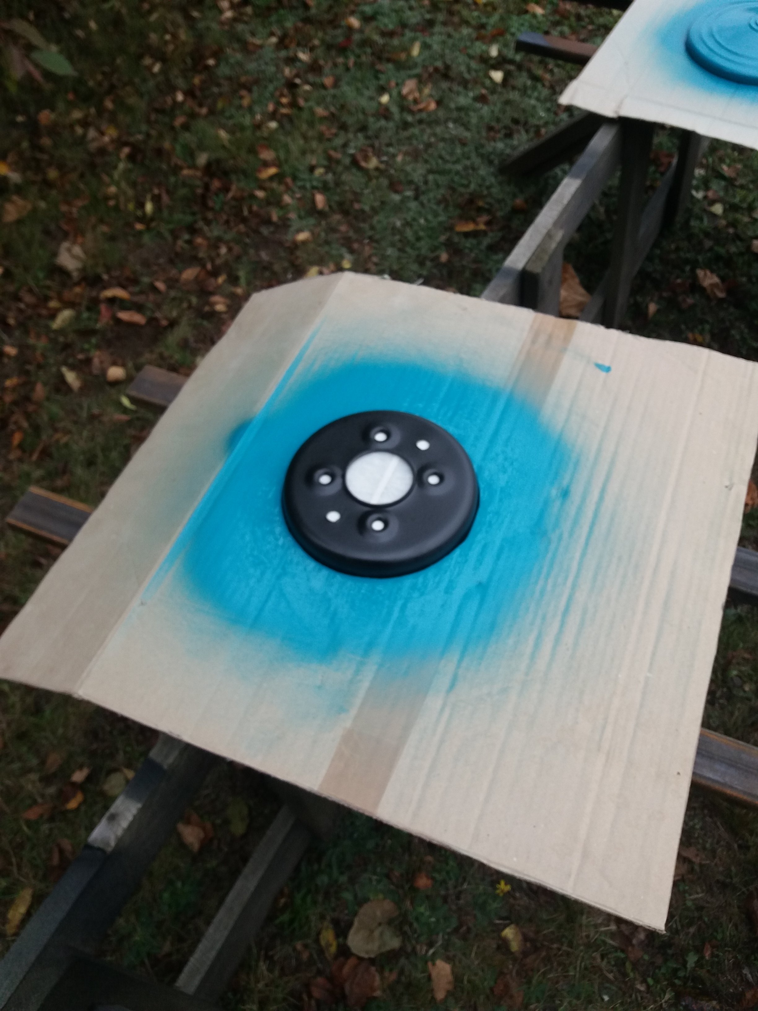

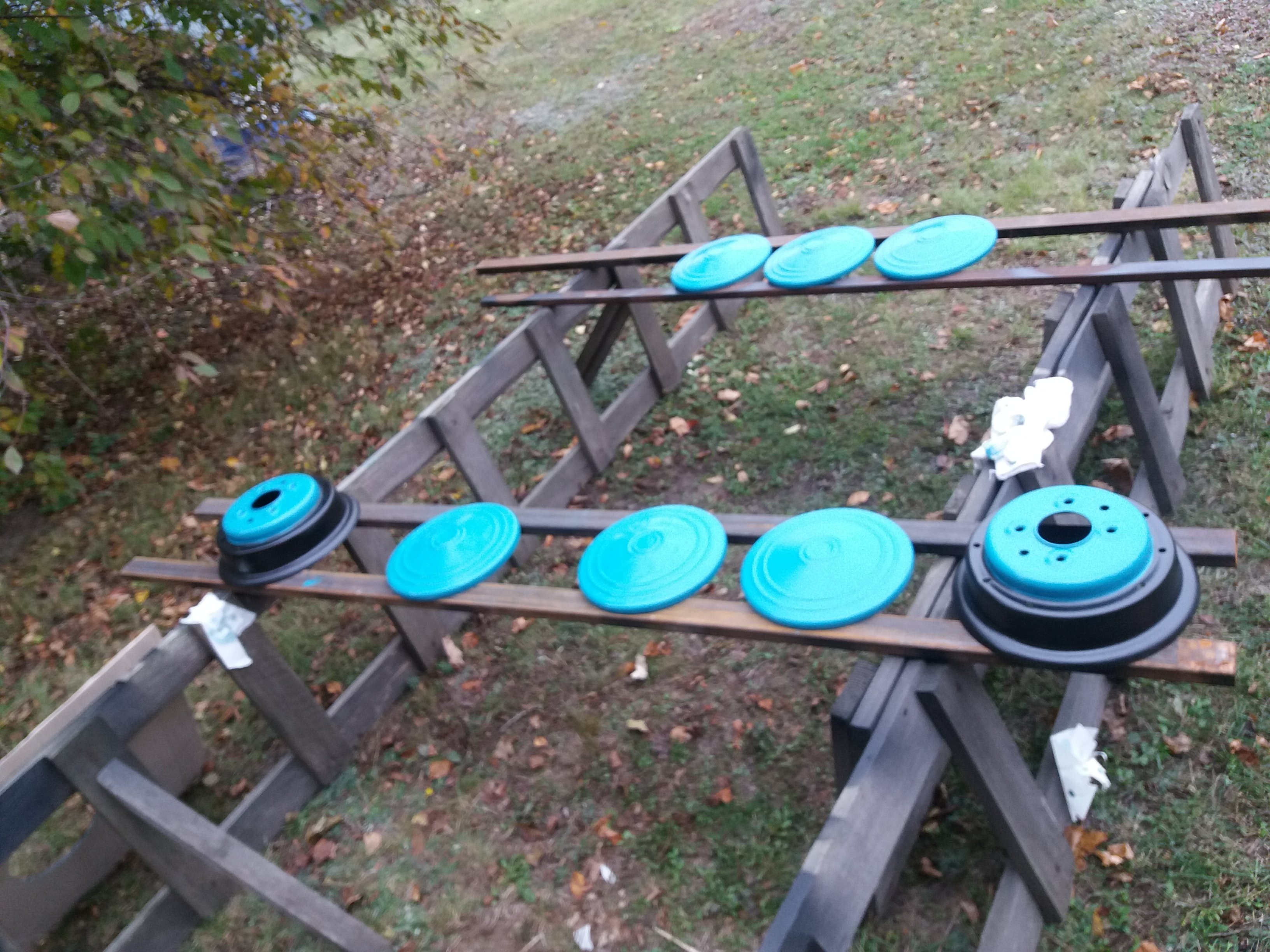

Олег70 29 Жалоба Опубликовано: 1 ноября 2020 (изменено) Подредактировал диски с колпаками.По моему так веселее. Изменено 1 ноября 2020 пользователем Олег70 Цитата Поделиться сообщением Ссылка на сообщение Поделиться на других сайтах

Дуст 11 Жалоба Опубликовано: 1 ноября 2020 (изменено) Смысл красить диск в 2 цвета, если всё перекроется колпаком? Я бы всё сплошняком металликом-серебрянкой окрасил, ну или просто светлосерым...Но на вкус и на цвет... Дарёное литьё (а может ковка?) 2,4 кг весит.. Правда разболтовка подкачала 110х4 против 105х4 в стоке... Пока 12" резину лёгкую б/ушную присматриваю... Кстати, может для 10" стока что то от скутеров пошукать? Оригинальная больно уж гуано голимое, при стоимости как у НОРМАЛЬНОЙ полноразмерной автопокрышки... PS. Спасибо за взвешивание! Изменено 1 ноября 2020 пользователем Дуст Цитата Поделиться сообщением Ссылка на сообщение Поделиться на других сайтах
Олег70 29 Жалоба Опубликовано: 1 ноября 2020 3 часа назад, Дуст сказал: Смысл красить диск в 2 цвета, если всё перекроется колпаком? Колпаки ,маловероятно ставить буду.,поэтому и в два цвета. Цитата Поделиться сообщением Ссылка на сообщение Поделиться на других сайтах
Дуст 11 Жалоба Опубликовано: 1 ноября 2020 По мне так с колпаком симпатичнее и практичнее.. Цитата Поделиться сообщением Ссылка на сообщение Поделиться на других сайтах

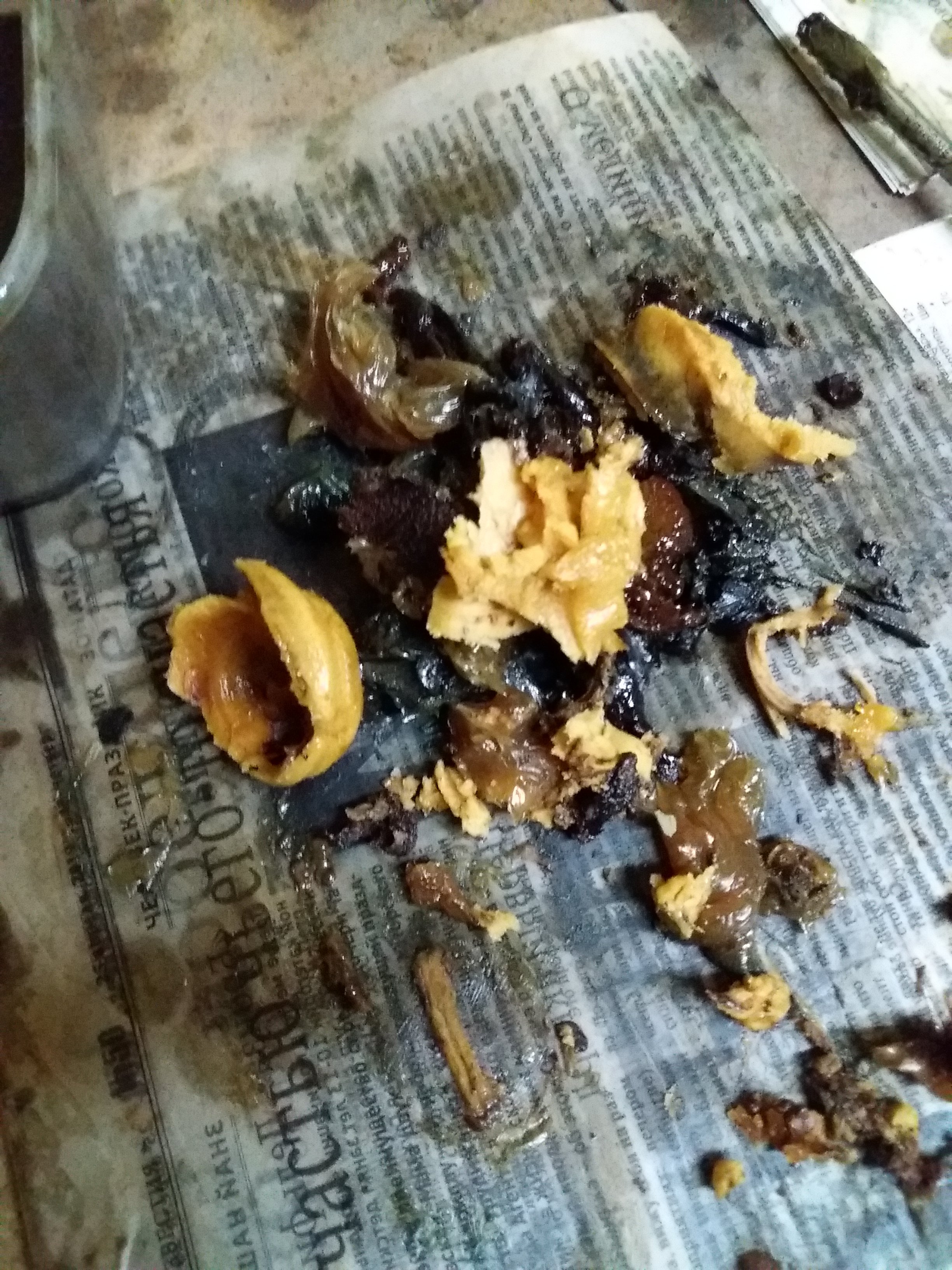

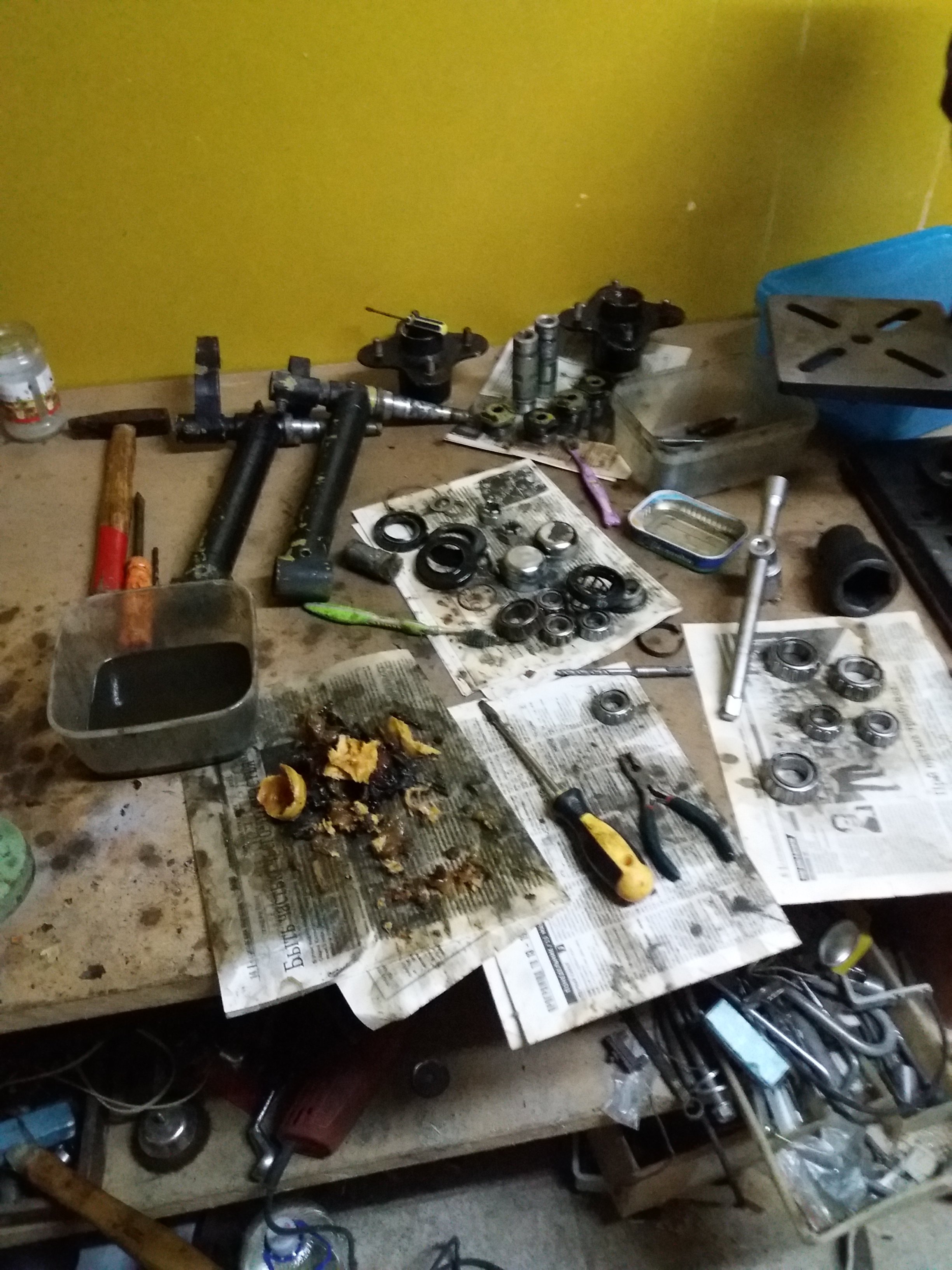

Олег70 29 Жалоба Опубликовано: 9 ноября 2020 Провожу ревизию условно новой подвески .Изначально была мысль схалявить,не разбирать-промазать и прошприцевать,но литол не пошел.Вот что вытащил изнутри-пластилиноподобная масса (с двух комплектов).Под замену один подшипник (коррозия) и сальники(два нормальные, два с порывами-видимо приклеились к металлу и при провороте колеса бортики порвались).На подвесках не ехал ,сразу при покупке поставил с другой лодки в сборе с колесами , дышло так же менял на заведомо рабочее. Иначе перегон мог бы закончится разрушением подшипников и сопутствующими неприятностями. Цитата Поделиться сообщением Ссылка на сообщение Поделиться на других сайтах
Дуст 11 Жалоба Опубликовано: 9 ноября 2020 Дружище! Ну какое "схалявить"? Механизмам 35(!!!!) лет... Многие люди столько не живут! Я ж рекомендовал.. "свежие" подши. ...закрытые.... Вологодские (достаточно качественные и недорогие)... Манжеты 2ух кромочные.. (Проверь. может старые приржавели кромками к цапфам.. Полирнуть цапфы не помешает)... И смазочки современные... Копеечные затраты, но минимизируют головняк... А подши старые хоть на грязи/воде/пластилине ПОТИХОНЕЧКУ всяко пару сотен км проедут... Цитата Поделиться сообщением Ссылка на сообщение Поделиться на других сайтах
Олег70 29 Жалоба Опубликовано: 9 ноября 2020 7 минут назад, Дуст сказал: А подши старые хоть на грязи/воде/пластилине ПОТИХОНЕЧКУ всяко пару сотен км проедут... Одну вез 600 км ,другую 1100 км. Цитата Поделиться сообщением Ссылка на сообщение Поделиться на других сайтах
Олег70 29 Жалоба Опубликовано: 9 ноября 2020 (изменено) 22 минуты назад, Дуст сказал: Я ж рекомендовал.. "свежие" подши. ...закрытые.... Вологодские (достаточно качественные и недорогие)... Манжеты 2ух кромочные Андрюш это поподробней можно.Манжета сегодня хотел купить ,показалось не то.А подшипники закрытые,они шариковые или роликовые? фото не осталось?Залез на сайт завода закрытых Подшипников радиально-упорных роликовых конических однорядных не увидел Изменено 9 ноября 2020 пользователем Олег70 Цитата Поделиться сообщением Ссылка на сообщение Поделиться на других сайтах
Дуст 11 Жалоба Опубликовано: 9 ноября 2020 41 минуту назад, Олег70 сказал: Одну вез МЕДЛЕННО можно тащить ОЧЕНЬ долго... Но МЕДЛЕННО... По подшам и манжетам.. У вас что, спецмагов нет? Я беру или образцы или размеры, прихожу в магаз и говорю "НАДО"... В ответ , обычно, "ПОЖАЛУЙСТА"... Ну, если честно. предварительно по справочнику гляну... что отечественное и что забугорное имеется... и почём.. Подши шариковые... размер один в один, но с уплотнительными шайбами.. резина/пластикат... для отечественных № 180ХХХ , где ххх - размер подша (204. например ... или 306).. Ну не помню что покупал... нифига там экзотического нету... Иностранные (НЕ КИТАЙ!!!!!) тот же SKF имеют свои обозначения например 180205 = 6205 2 SR.. (не помню последнюю букву) ... наше 180ххх или ихнее 6ххх 2 SR это двухстороннее уплотнение пластикатом/резиной .. По манжете... меряешь наружу х внутрь х ширину... Например 70 х 60 х 7... Приходишь и говоришь .. "надо ДВУХКРОМОЧНУЮ армированныю манжету 70 х 60 х 7"...стандартная маркировка 2х70х60х7... где "2" это двухкромочная... вместо "7" может быть другая ширина.. 6,.. 8.. 9.. Выбирай ближайшую... Обычно это не критично... Если всё сложно, то напиши размеры или марку нужных подшей и манжеты (там есть маркировка ну или размеры измерь) и я напишу что нужно спрашивать в магазах... Цитата Поделиться сообщением Ссылка на сообщение Поделиться на других сайтах
Олег70 29 Жалоба Опубликовано: 10 ноября 2020 09.11.2020 в 20:21, Дуст сказал: Если всё сложно, то напиши размеры или марку нужных подшей и манжеты (там есть маркировка ну или размеры измерь) и я напишу что нужно спрашивать в магазах... Сальники сегодня купил.По подшипникам не понял,стояли же конические,я как то в замешательстве , стоило ли производить такую замену,и будет ли лучше.Оставлю как есть,тем более помытые подшипники в отличном состоянии ,кроме одного 205,его сегодня купил.Предлагали или Китай или СССР старых запасов(советский подороже)Взял советский. Цитата Поделиться сообщением Ссылка на сообщение Поделиться на других сайтах

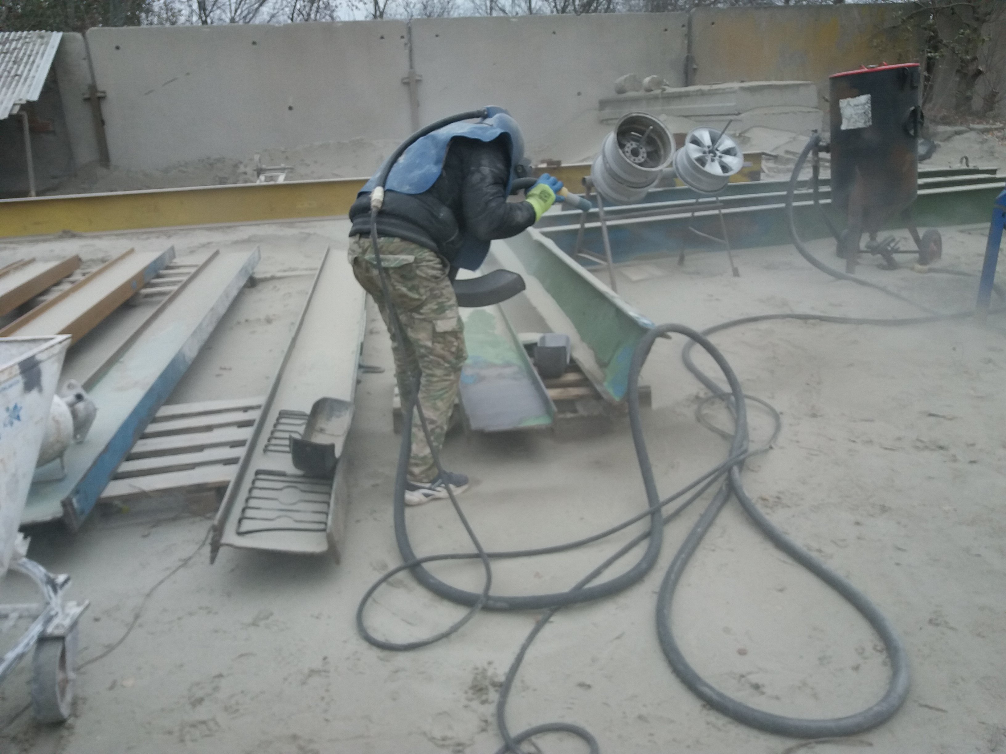

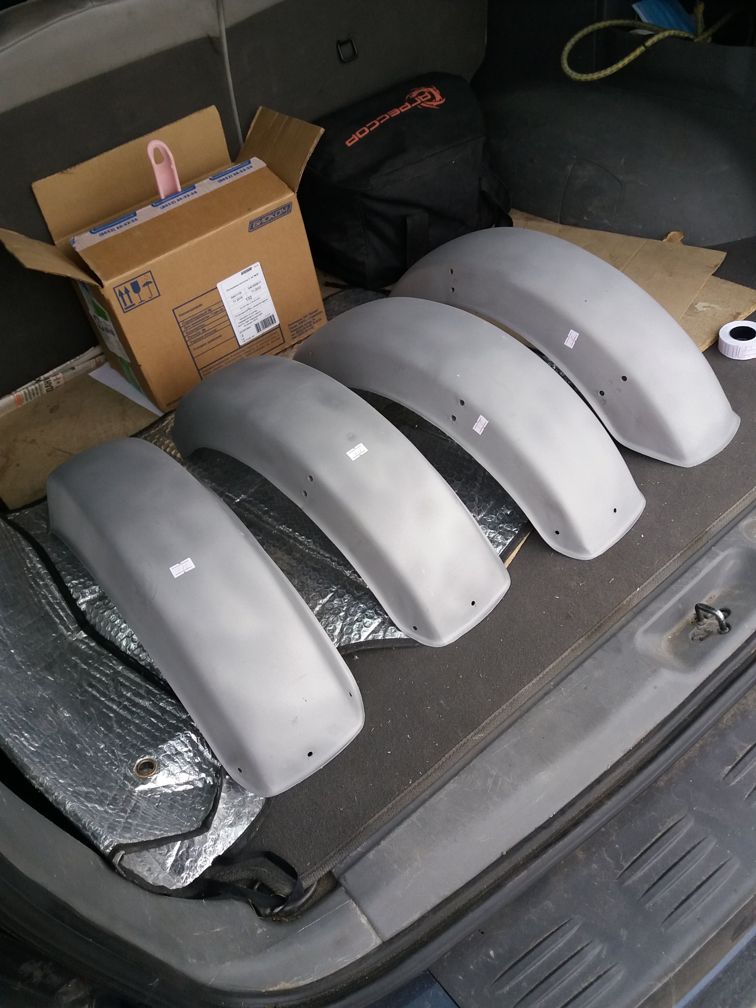

Олег70 29 Жалоба Опубликовано: 10 ноября 2020 (изменено) Отпескоструил сегодня два комплекта крыльев.С элементов подвески краску решил снимать смывкой,ржавчины там нет ,краска снимается ногтем. Изменено 10 ноября 2020 пользователем Олег70 Цитата Поделиться сообщением Ссылка на сообщение Поделиться на других сайтах

Олег70 29 Жалоба Опубликовано: 11 ноября 2020 (изменено) 11 часов назад, Дуст сказал: Зря. Пескоструй создаёт микрорельеф, краска лучше держится... Там есть еще тонкость ,может измениться геометрия ,металл на раме тонкий,меня по этому поводу предупредили.Крылья немного крутит,но там просто выкрутить в другую сторону.Еще была опаска,что пропескоструят направляющие и резьбы,как их не закрывай. С подвеской рисковать не стал.Смываю краску и грунт до металла.Возможно пескоструить содой(она более щадящая,чем песок) на менее мощном оборудовании,но на месте не нашел,кто с содой работает. Изменено 11 ноября 2020 пользователем Олег70 Цитата Поделиться сообщением Ссылка на сообщение Поделиться на других сайтах
Дуст 11 Жалоба Опубликовано: 11 ноября 2020 (изменено) Олег! У меня на работе пескоструйная камера 7х4 (точнее полуавтоматический участок) и я её монтировал/обслуживаю/ремонтирую !!! Туфту тебе впаривают "специалисты" ! Торопыги и рвачи... Скинь давление и нежненько отпесочь (тем более краска толком не держится).. всего то делов...Можно и издалека дунуть... Да, медленнее, но нежнее .... ОЧЕНЬ сильно хочется "нежности" - смой и свози на "матирование" (лишнее это.. смывка в смысле)... Потом "кислотный" грунт, потом обычный и краска.. У нас и автокузова песочат и всякие мотоклылья/баки, причём МЕТАЛЛИЧЕСКИМ "песком" (а он втрое тяжелей и лупит втрое сильнее ... эм вэ квадрат не отменяли!).. нифига не ведёт, если мозги включать и жабу придУшивать ! В резьбы болты завернуть или куски трубки полимерной или чопики деревянные заколотить.., на резьбы - куски резинового шланга или изоленту потолще... Изменено 11 ноября 2020 пользователем Дуст Цитата Поделиться сообщением Ссылка на сообщение Поделиться на других сайтах
Олег70 29 Жалоба Опубликовано: 11 ноября 2020 (изменено) Увы других работников здесь нет.Проще и без риска, что испортят убрать смывкой краску Изменено 11 ноября 2020 пользователем Олег70 Цитата Поделиться сообщением Ссылка на сообщение Поделиться на других сайтах
Дуст 11 Жалоба Опубликовано: 11 ноября 2020 (изменено) Тем что у них есть (речным песком на улице) они при всём желании детали подвески испортить не смогут (ну только если ОЧЕНЬ упрутся из принципа).... Тонкого листа (крыльев) это не касается... Песочек не с Вязьмы возят? Похож внешне.. у нас аналогичные ребята имеются... Изменено 11 ноября 2020 пользователем Дуст Цитата Поделиться сообщением Ссылка на сообщение Поделиться на других сайтах
Олег70 29 Жалоба Опубликовано: 11 ноября 2020 (изменено) 8 минут назад, Дуст сказал: Тем что у них есть (речным песком на улице) они при всём желании детали подвески испортить не смогут (ну только если ОЧЕНЬ упрутся из принципа).... Тонкого листа (крыльев) это не касается... Песочек не с Вязьмы возят? Похож внешне.. у нас аналогичные ребята имеются... Песок речной местный 4000р Камаз (6-7м3) Изменено 11 ноября 2020 пользователем Олег70 Цитата Поделиться сообщением Ссылка на сообщение Поделиться на других сайтах
Дуст 11 Жалоба Опубликовано: 11 ноября 2020 В нашей местности тоже есть и речной и карьерный, но ребятки возят за почти 200 км из под Вязьмы... У нас в камере металлический оборотный... только истирается постепенно.. свежачок подсыпаем периодически... Цитата Поделиться сообщением Ссылка на сообщение Поделиться на других сайтах
