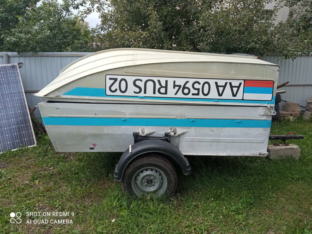

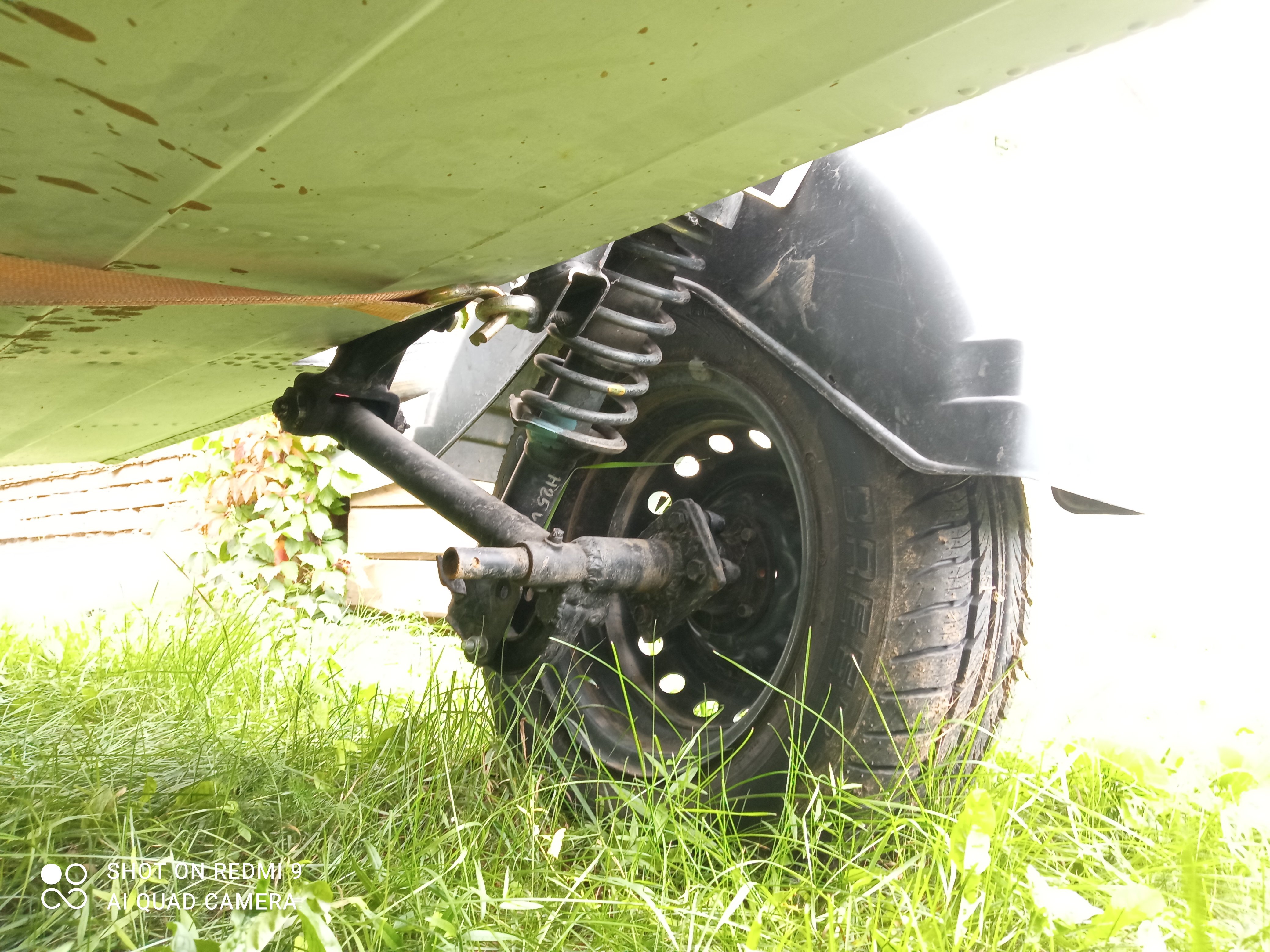

Олег70 29 Жалоба Опубликовано: 14 марта (изменено) 14.03.2025 в 09:30, Федот68 сказал: зачем 08 передок ? ( их , кстати, на разборках больше, чем грязи) есть еще Ока.. ( там же ) Два наших коллеги переделали подвески на 13 радиус с применением передних стоек от восьмёрки Изменено 16 марта пользователем Олег70 Цитата Поделиться сообщением Ссылка на сообщение Поделиться на других сайтах
РусланД 8 Жалоба Опубликовано: 14 марта 31 минуту назад, Олег70 сказал: Два наших коллеги переделали подвески на 13 радиус колёс с применением передних стоек от восьмёрки у меня от иномарки какой-то стойка Цитата Поделиться сообщением Ссылка на сообщение Поделиться на других сайтах
Олег70 29 Жалоба Опубликовано: 14 марта 1 час назад, РусланД сказал: у меня от иномарки какой-то стойка Уточняю от восьмёрки и неизвестной иномарки. Цитата Поделиться сообщением Ссылка на сообщение Поделиться на других сайтах
Федот68 4 337 Жалоба Опубликовано: 15 марта 13 часов назад, Олег70 сказал: Два наших коллеги переделали подвески на 13 радиус колёс с применением передних стоек от восьмёрки Мы на техническом автомобильном форуме находимся. А не в ларьке " для блондинок". 13 радиус это 26" диаметра. Если по посадке шины... То - скорее тракторный размер. Если " понаруже"( как у жЫперофф принято) то это размер.. Колеса " раннего каблука" ИЖ 2715 . ещё 70-х годов. Если память не врет - покрышка М-100. 6,50/13( 100% высоты профиля) Если же ты имел в виду " самые массовые колёса" с посадкой диаметром 13 дюймов". То при чём тут РАДИУС?? Что значит букаффка " R" в маркировке покрышек - потрудись узнать САМ. Ну а я как говорил, так и продолжаю утверждать. Что пружина от передка 2108 для такого прицепа - избыточна по нагрузке. От Оки , иль чего подобного - другой разговор... Цитата Поделиться сообщением Ссылка на сообщение Поделиться на других сайтах
Олег70 29 Жалоба Опубликовано: 15 марта Специально, кто в сомнениях, уточняю переделали на колеса R13. Цитата Поделиться сообщением Ссылка на сообщение Поделиться на других сайтах
Федот68 4 337 Жалоба Опубликовано: 15 марта 6 часов назад, Олег70 сказал: Специально, кто в сомнениях, уточняю переделали на колеса R13. Ты уверен, что поставили именно радиальную резину ? Покрышки с радиальной конструкцией корда. Лена Шмелёва... Цитата Поделиться сообщением Ссылка на сообщение Поделиться на других сайтах
Олег70 29 Жалоба Опубликовано: 15 марта 4 часа назад, Федот68 сказал: Ты уверен, что поставили именно радиальную резину ? Покрышки с радиальной конструкцией корда. Лена Шмелёва... Олег бывает редко, Руслан какие ты покрышки поставил, уточни пожалуйста. Цитата Поделиться сообщением Ссылка на сообщение Поделиться на других сайтах
РусланД 8 Жалоба Опубликовано: 15 марта 7 минут назад, Олег70 сказал: Олег бывает редко, Руслан какие ты покрышки поставил, уточни пожалуйста. Дык, вазовские, самые простые 175/70 R13 Цитата Поделиться сообщением Ссылка на сообщение Поделиться на других сайтах

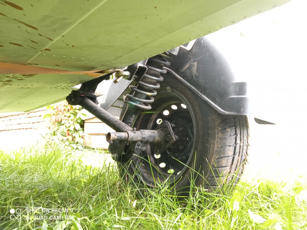

глазик77 5 Жалоба Опубликовано: 16 марта (изменено) Всем привет.Ранее писал про подвеску от Оки , поездил на ней более 10 лет и не разу не подвела ,колеса Ока,можно и 13 радиус .рычаг не выкручивает как на родной.аморт переделанный из ваз класики со сменным патроном.Сейчас вожу лодку на прицепе так как мотор 40 сил и его уже не потаскаешь.По покраски красить сначала эпоксидным грунтом потом либо акриловой автоэмалью либо металлик под лак.Еще сделано быстро съёмное дышло фиксируется через палец ничего не надо откручивать вынул палец и снял дышло и разложил лодку оч удобно Изменено 16 марта пользователем глазик77 Цитата Поделиться сообщением Ссылка на сообщение Поделиться на других сайтах

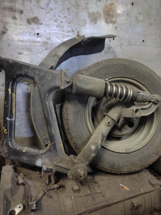

Олег70 29 Жалоба Опубликовано: 16 марта (изменено) 1 час назад, Дуст сказал: Подробности не напомните? Чёт не встречал про это... Ну или искать где? В переделка применили задний мост Оки в сборе со ступица и колесами. Андрей привет , Глазик77 пишет об усовершенствованиях на странице 11 нашей ветки. Изменено 16 марта пользователем Олег70 Цитата Поделиться сообщением Ссылка на сообщение Поделиться на других сайтах

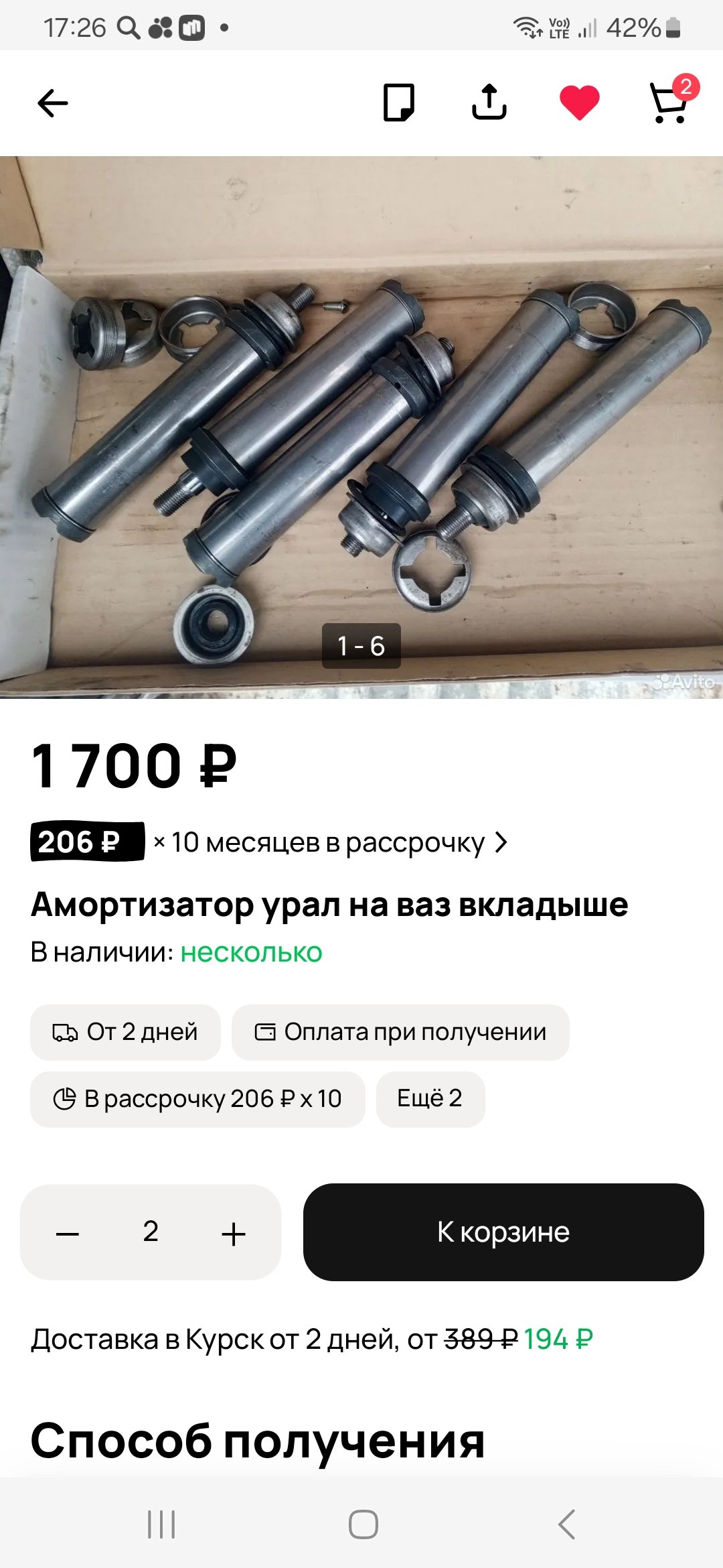

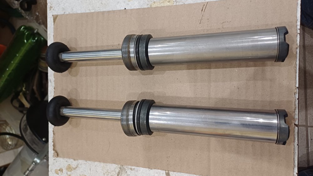

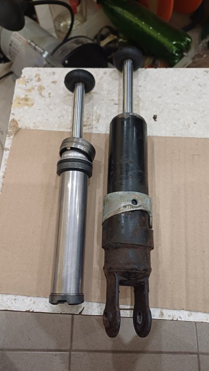

Олег70 29 Жалоба Опубликовано: 20 марта (изменено) 13.03.2025 в 23:08, Олег70 сказал: Короче,вкладыши я заказал. Получил вкладыши на основе потрохов амортизатора ВАЗ. Выглядят добротно. Примерил в стакан- становятся и затягивается как оригинальные. По эксплуатации что то возможно будет сказать к концу года (если будет эксплуатация). Изменено 20 марта пользователем Олег70 Цитата Поделиться сообщением Ссылка на сообщение Поделиться на других сайтах
Дуст 11 Жалоба Опубликовано: 20 марта 5 часов назад, Олег70 сказал: Получил вкладыши на основе потрохов амортизатора ВАЗ. Привет! Чёт ссылочку найти не могу... хоть вроде и была... Цитата Поделиться сообщением Ссылка на сообщение Поделиться на других сайтах
Олег70 29 Жалоба Опубликовано: 20 марта (изменено) 11 минут назад, Дуст сказал: Привет! Чёт ссылочку найти не могу... хоть вроде и была... Доброго дня Андрей. На ОЗОНЕ пишет что закончились, в Авито есть этой конторы объявление. Набери в поиске название. Изменено 20 марта пользователем Олег70 Цитата Поделиться сообщением Ссылка на сообщение Поделиться на других сайтах

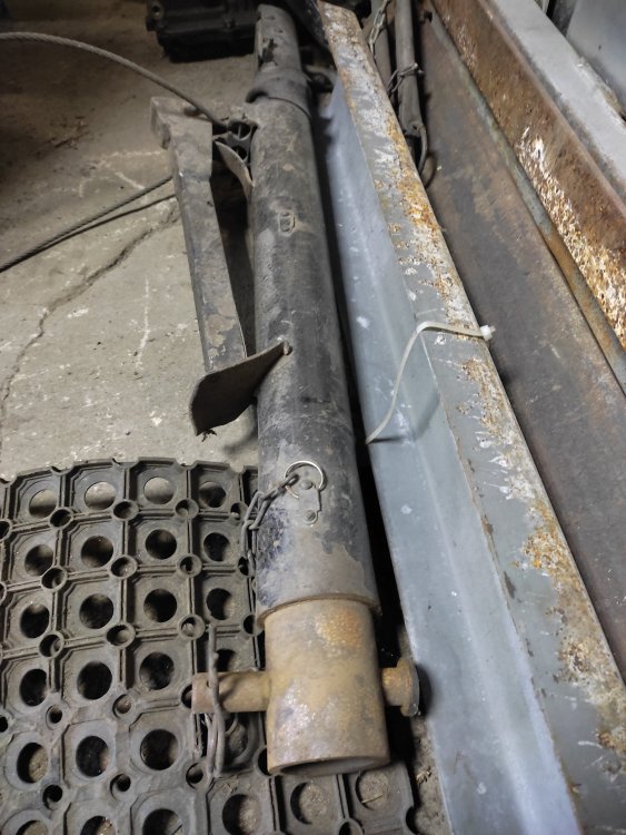

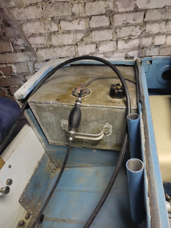

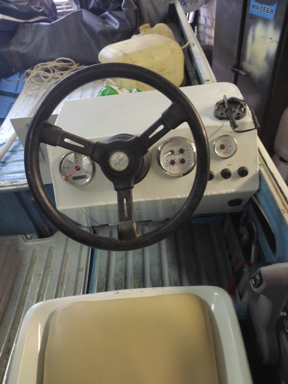

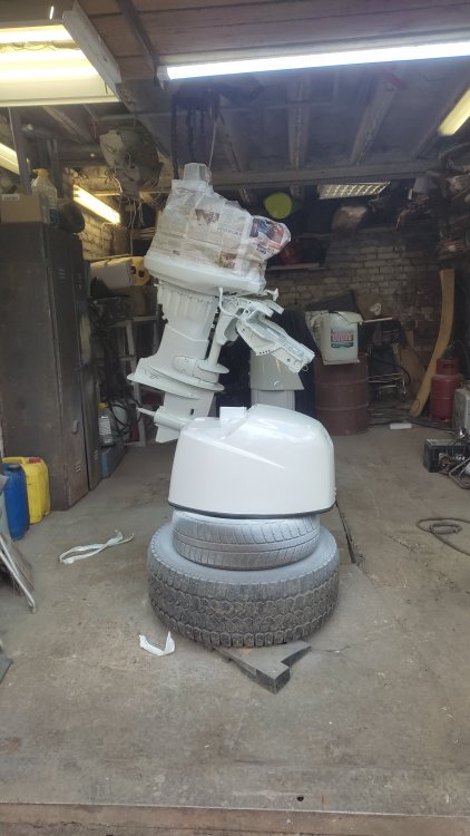

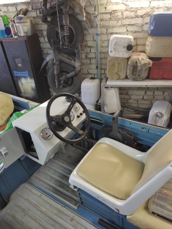

глазик77 5 Жалоба Опубликовано: 23 марта 12 часов назад, dgonios сказал: Вот немного хочу поделиться с вами своими доработками,может кому пригодится. Цитата Поделиться сообщением Ссылка на сообщение Поделиться на других сайтах
глазик77 5 Жалоба Опубликовано: 23 марта (изменено) 16.03.2025 в 10:47, глазик77 сказал: 16.03.2025 в 14:02, глазик77 сказал: Изменено 23 марта пользователем глазик77 Цитата Поделиться сообщением Ссылка на сообщение Поделиться на других сайтах
Олег70 29 Жалоба Опубликовано: 23 марта 53 минуты назад, глазик77 сказал: Вот немного хочу поделиться с вами своими доработками,может кому пригодится. Здорово. Задумываюсь о подобной доработке, но двигатель стоит не стационарно, использую лодку с каркасом и перевожу сложенную на своих колёсах. У Александра из Острогожска была съёмная стойка (ранее были посты) . Конечно на дальняк ходить здорово. Цитата Поделиться сообщением Ссылка на сообщение Поделиться на других сайтах

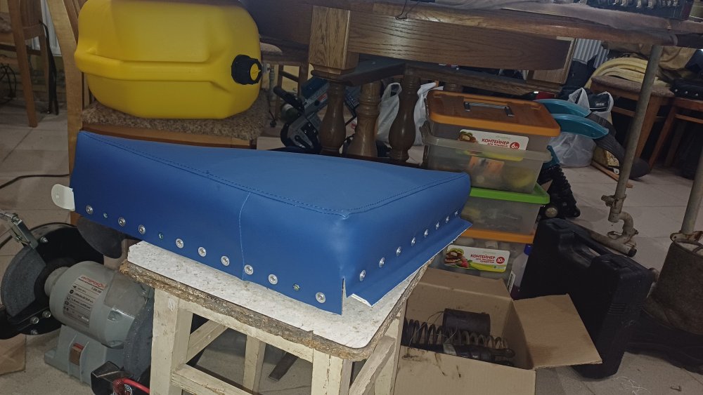

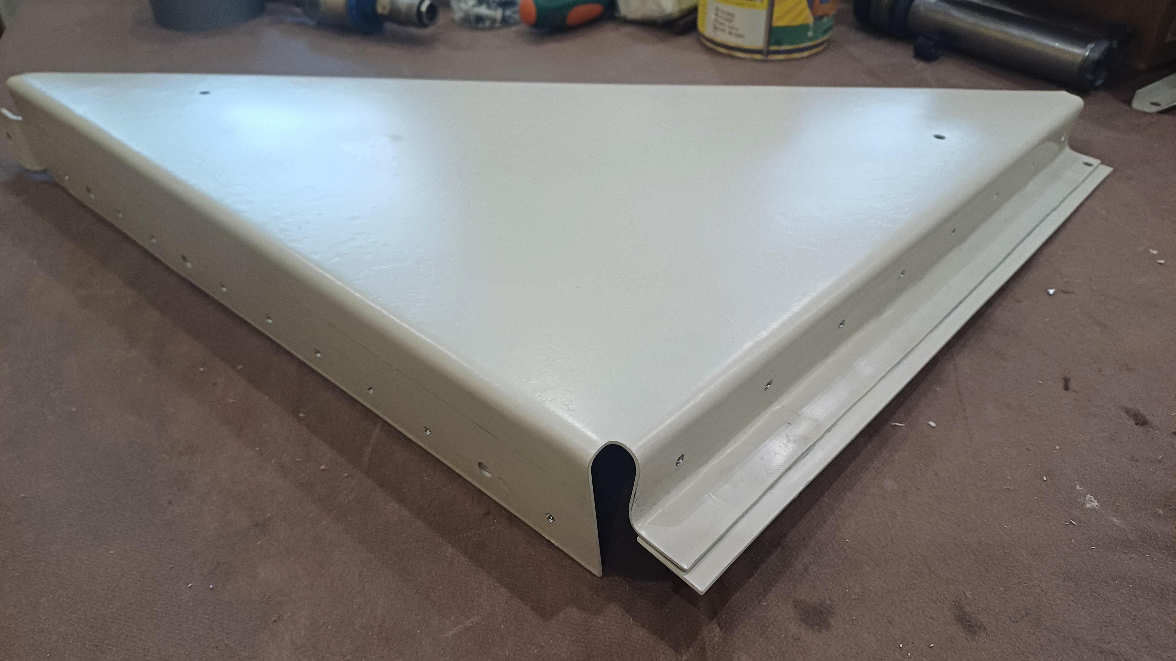

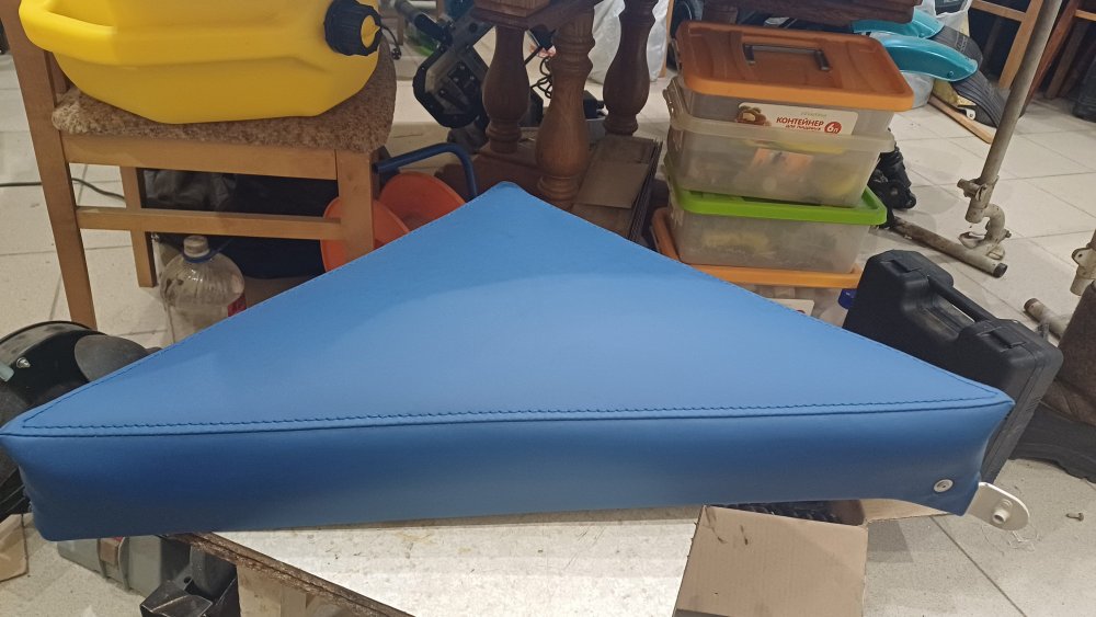

Олег70 29 Жалоба Опубликовано: 23 марта Собрал треугольную сидушку.Через год-два посмотрим что будет на предмет коррозии.На окрашенном каркасе после высыхания краски проявились каверны "выеденные" электрохимией. Цитата Поделиться сообщением Ссылка на сообщение Поделиться на других сайтах
