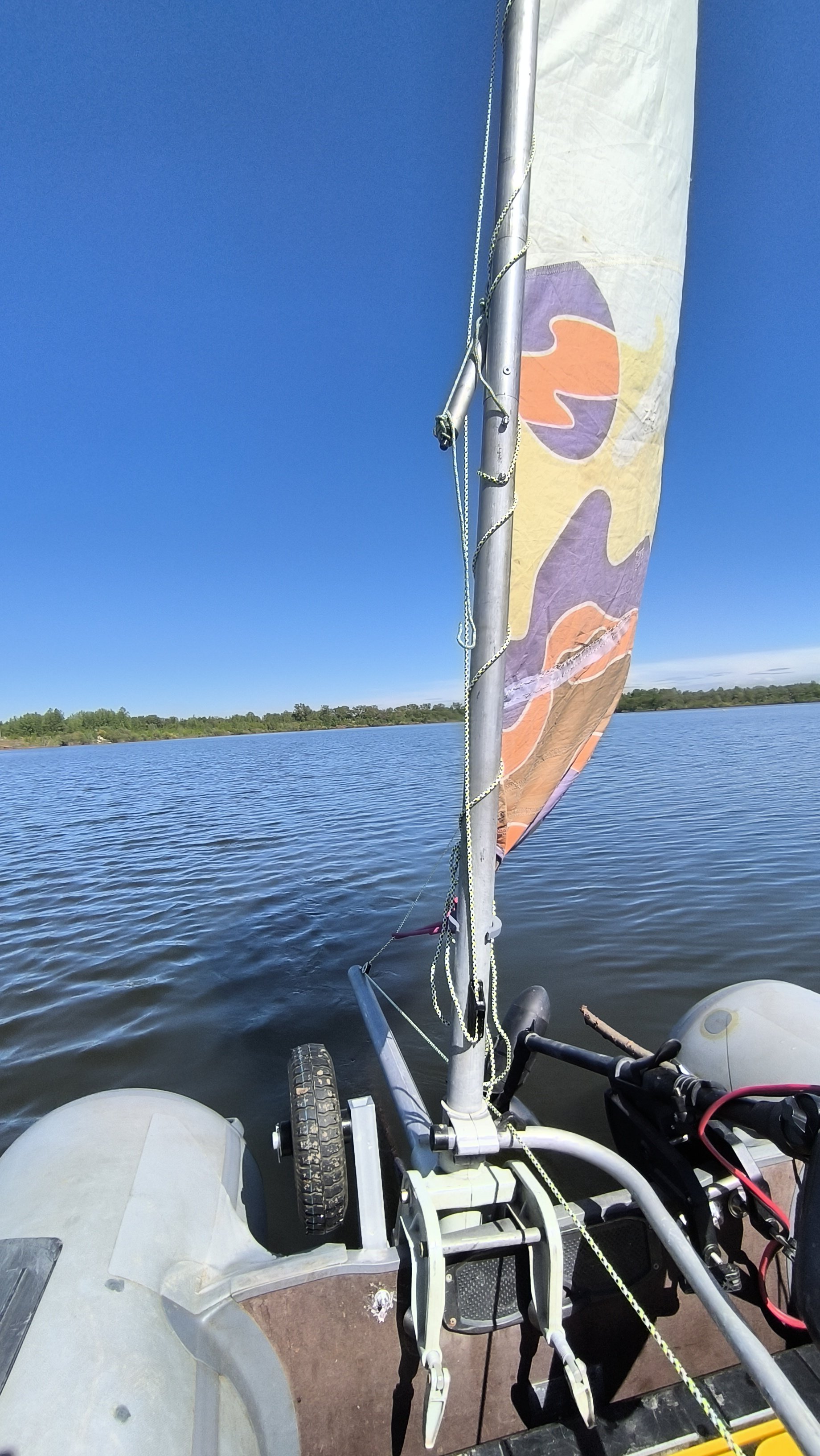

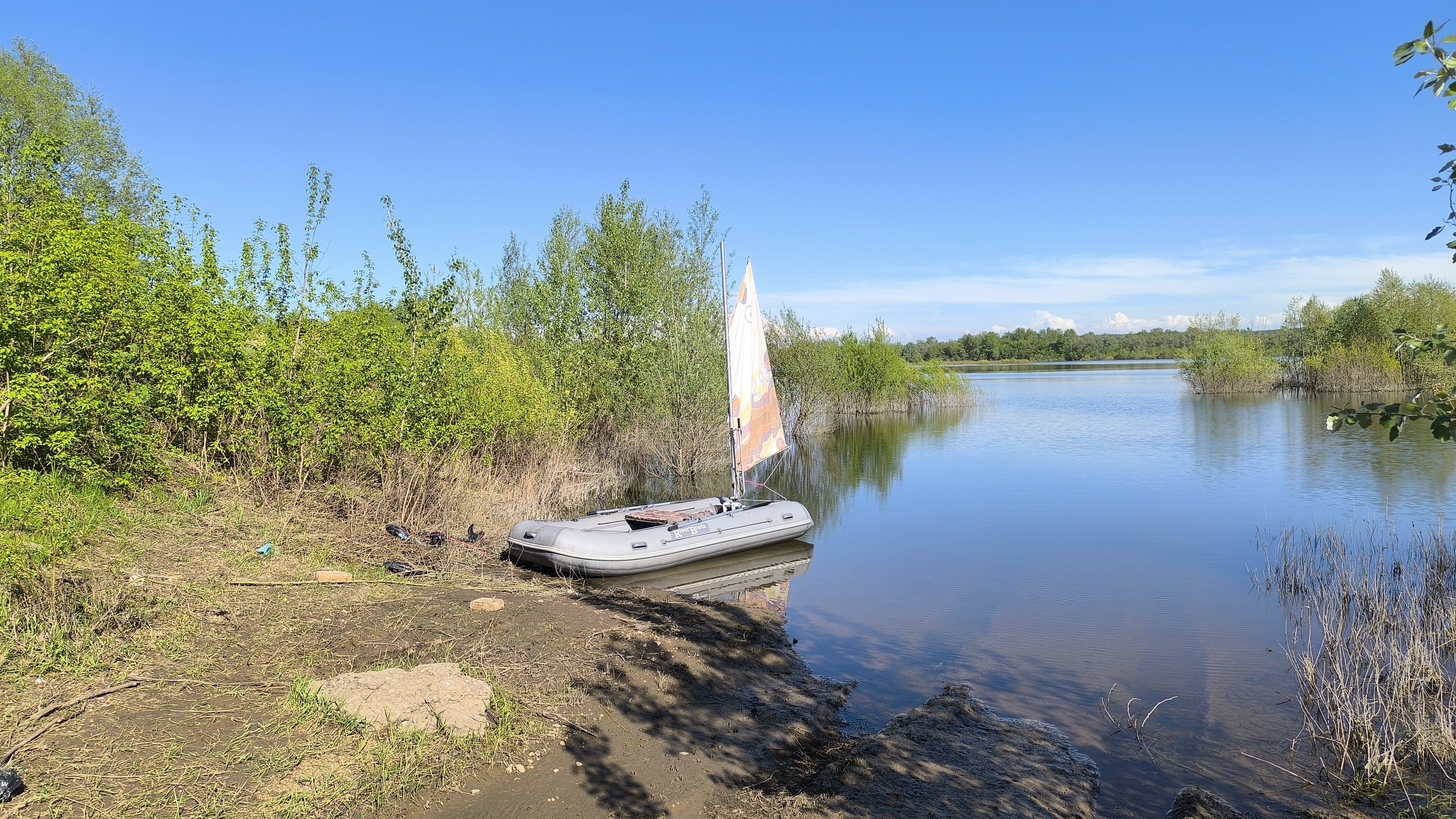

Только что вернулся с прогулки под парусом на ПВХ. В первый раз под парусом. Площадка не дает загрузить много фото... В общем с погодой для паруса не очень, но немного походили. Фордевинд, бакштаг и галфвинд ловил прекрасно, хоть дуло совсем слабо, бейдевинд проверить не при таком напоре не получилось - пришлось идти на электромоторе обратно. Тема интересная и несложная. Как пришлют ложементы на прицеп, то выйдем на "Доне" под парусом.

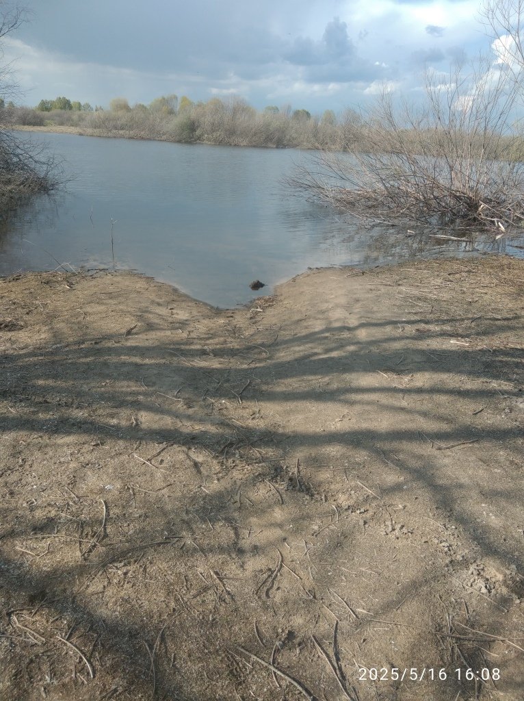

Ну и в продолжение темы подготовки к навигации, установил щиток, т.к как говорил Гуру Олег- ДОН штука индивидуальная. Пришлось подгибать-раздвигать щиток и корпус. Съездил посмотреть место на озере где можно спустить и опробовать комплект целиком под 15 лс. с разными винтами . Выберу время и поставлю мотор на корму, надо поглядеть как по высоте будет и по килю выглядеть,  да и как крышка закроется.

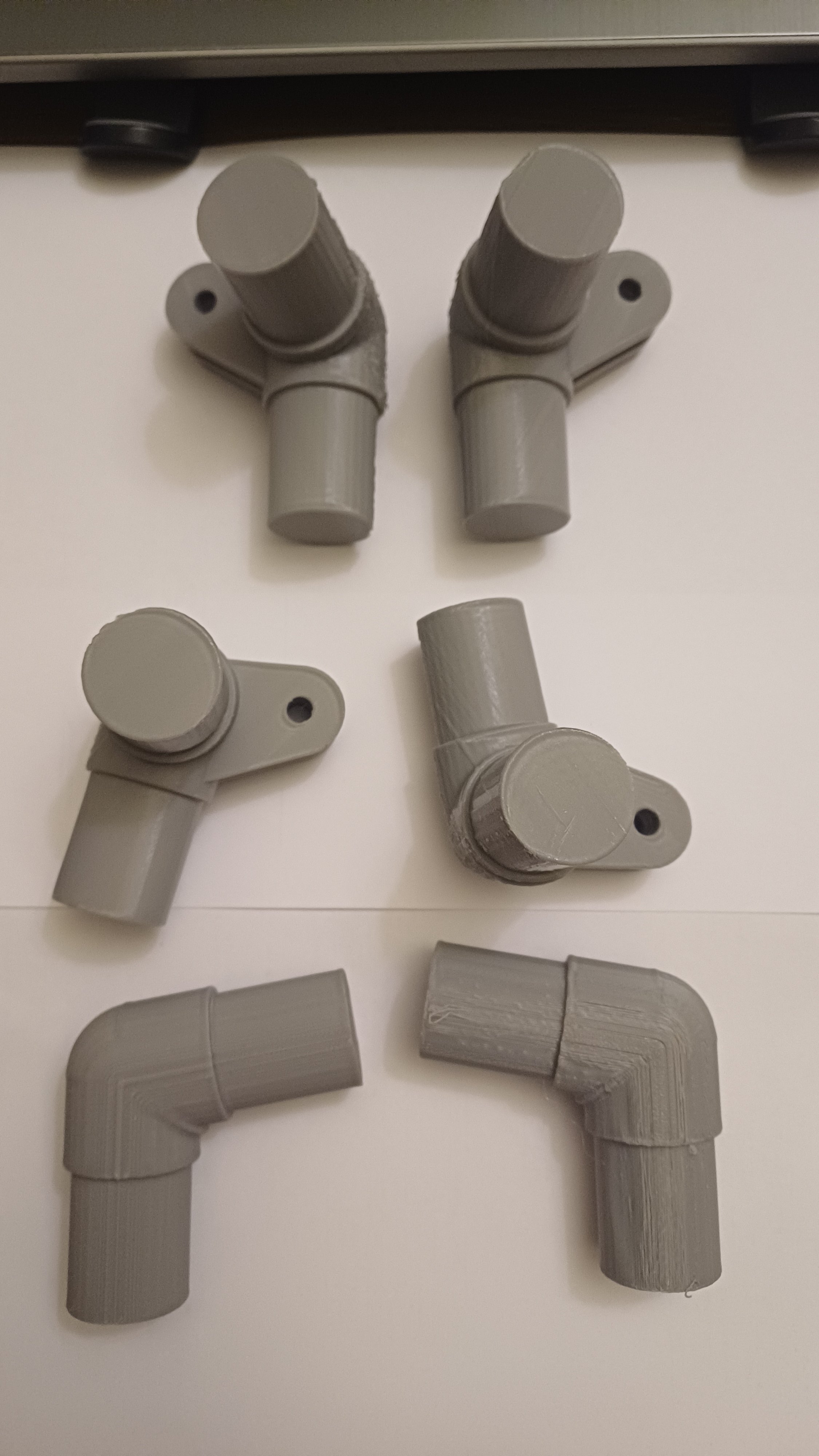

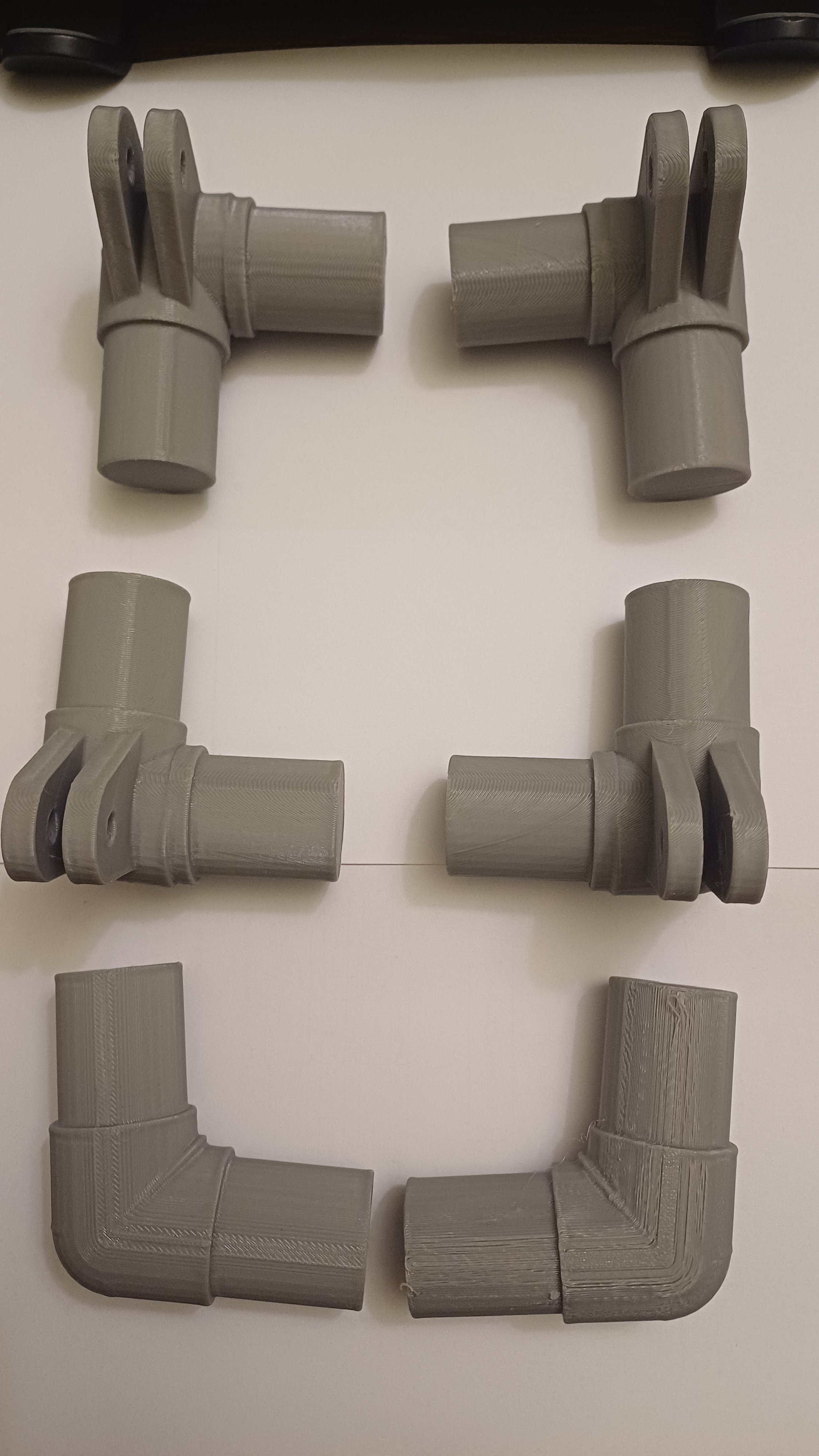

Получил сегодня соединительные элементы каркаса. Как и оговаривалось, элементы требуют допиливания в связи с особенностями изготовления. Посадочный диаметр чуть больше (забить возможно), необходимо подточить.Тяжелее оригинала, т.к изготовлены полнотелыми. Немного увеличина толщина "ушек" относительно оригинала. По тому как поведут себя элементы в эксплуатации буду наблюдать. Кому нужны координаты изготовителя пишите. Отдельная благодарность Руслану  Девятову за предоставление программного обеспечения.

Хорошо, что диаметр втулки получился удачный! Пластик дает усадку, поэтому делать 1:1 по обмерам нельзя. Обычно несколько итераций было, пока нужный размер удавалось получить. Себе первую сделал и она болтается... Пока старые живут - не делаю

Ну с нержи то я лучше делал...ВЕЧНЫЕ практически ! Раньше дюраль сломается...  Кабы ты с диаметром посадочным не лопухнулся   :crazy: .... а я три раза спрашивал ! У меня сидят как влитые... ... Но дорога ложка к обеду.... предлагал всем желающим... не нашлось....  другую партию заморачиваться не буду...берите пластик...

Привет Андрей! Я с нержавейкой вопрос решил , подобрал термоусадочную трубку .все встало отлично. Пластик для другого каркаса сделал. Хорошо получилось. На выходных буду монтировать каркас в лодку , сделаю фото.

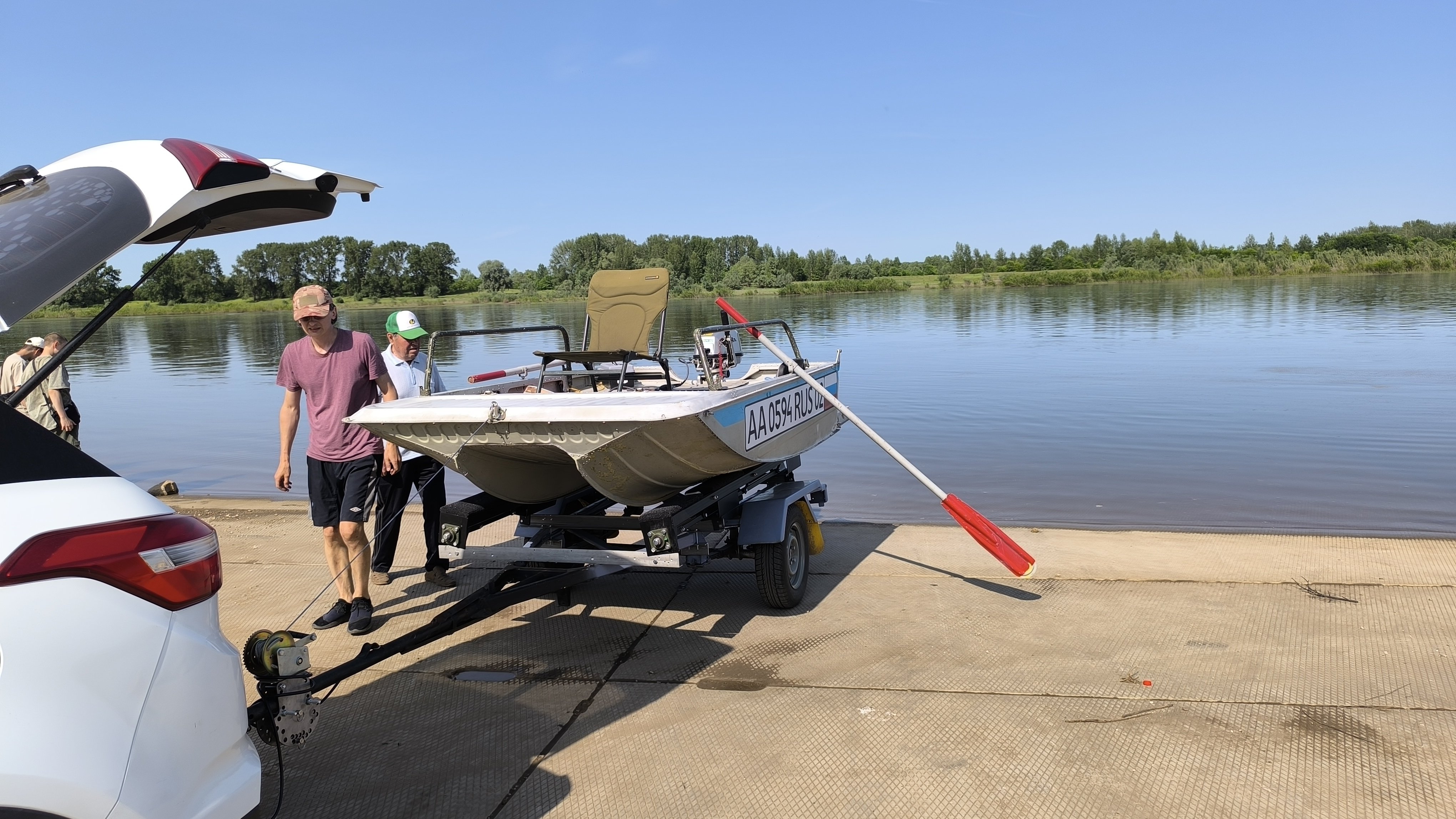

Добрый день, коллеги! Вчера прокатились на передке Дона с мотором Хонда 4,5 л. с. Ощущение, что из-за отсутствия килеватости, мотор утоплен больше нужного и не эффективно тянет. Кто нибудь использовал передок отдельно с гидрощитом? Если выйти на воду с ним, как будет поведение лодки? Проверить не получилось сразу, уехали без щита за 140 км

Передняя секция юзается без щита, но с транцевыми плитами.   4,5 кобылы вааще ни о чём... с 6,5 одного 110 килограммового  ПОЧТИ вытягивает... Короче не ниже 15 надо... а с 25 - 30 кой будет вааще Формула 1 !!!  Короткая, квадратная, практически катамаран (кили развитые)... на виражах народ к лавкам привязывать нужно !

В прошлом году осенью катался на передке с 15 , без гидрощита но с транцевыми плитами. ЭТО УРАГАН!!! В начале сорвалась одна плита, да и волна была великовата, вытащил лодку и закрепил плиту, волна стихла, еще раз спустил и на промеренном участке прошел 10 км, засекал время и получилось ОКОЛО 40 км ! Давным давно был передок без тр. плит, пробовал с Ветерком 8 новым, получил полное разочарование, пробовали на озере 3 чел, херня! 2 чел- то же самое, с 1 вроде пошла, но не впечатлило, продал наф. Сегодня спускал комплект опять с 15 , с 1м на скоростном винте идет как на Обь м ,около 30 км. Посадил (уговорил) жену, ничего не изменилось- по ощущениям 30 идет. Т.К видно было визуально и по линейке  мотор сидит ниже на 7 см( транец что ли экспериментальный опытный как лодка?) решил поднять на брусочек 30мм (брал с собой специально) и изменил угол ноги, поджал к корме и снова попробовал- стало вроде лучше, меньше брызг от мотора и вроде скорость добавилась, с одним так показалось +5 км. Хотя ХЗ. В целом все понравилось, стоит до ума лодку доводить и регистрировать, в жизни не было тако махины у меня. Т.к все манипуляции по разложению сложению делал один, маленько тяжеловато..... На выезде из деревни тормознули Гайцы, спросили что за чудо и как здоровье, сказал что военный понтон проверял на герметичность, уехали. На обратной дороге захрустел подшипник ступицы, но 10 км до дома  выдержал. Снял, разобрал, смазка какая то желтая жижа, помыл и завтра буду искать и менять обе стороны. Синюю смазку можно туда насовать? Наверное и сальники надо посвежее поставить. В общем С Открытием Навигации!!! Фото не грузятся, позже скину. По нагрузке получилось: лодка 230 (вешал), мотор 46, бак 20, я 85, жена 65 , итого -около 450. Моторчик тянет, надо будет грузить 6 чел и юзануть с грузовым винтом и померять скорость навигатором.
