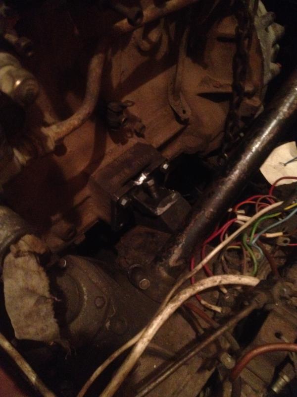

Carrera man 8 Жалоба Опубликовано: 23 июня 2014 Я начал перестройку! Нашел двигатель 406, купил колокол 409, приобрел КПП Арзамас 5ст. Так же приобрел траверсу для КПП. На раме удалось сохранить старые кронштейны крепления двигателя (стоял 402) сделал кронштейн к двигателю, т.к. варить раму не охото было! Встал на место как надо! Сейчас занимаюсь стыковкой ДВС с КПП и дальше ставлю траверсу! Вопрос с поддоном пока не решил, хочу лифтануть мост передний, и оставить поддон 406! Цитата Поделиться сообщением Ссылка на сообщение Поделиться на других сайтах

Carrera man 8 Жалоба Опубликовано: 7 июля 2014 Наконец то дождался с переборки КПП. ставлю 5ст АДС. Соеденил все через колокол от 409 Вопрос с поддоном решил следующим образом: купил картер масляный от ЗМЗ 514 оказался 1 в 1 с 409. по применяемости 406 картера не стал заморачиваться, т.к. у 409 идет скос в возможном месте встречи с мостом ( см фото слева от 409 поддон справа 406) Заказал проставки под рессоры 20 мм, плюс приобрел стремянки удлиненые от Буханки. Для того чтобы увеличить расстояние от поддона до моста, дабы исключить встречу при пробое подвески. Работы продолжаются!!! 1 Цитата Поделиться сообщением Ссылка на сообщение Поделиться на других сайтах
