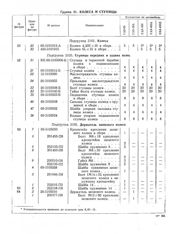

LexaNeDoma 985 Жалоба Опубликовано: 2 апреля (изменено) Родной диск 4,5". Вот и считай. Ширина нового диска+ ширина шины. В заводском исполнении от шины до рессоры 7-8 см. Изменено 2 апреля пользователем LexaNeDoma 1 Цитата Поделиться сообщением Ссылка на сообщение Поделиться на других сайтах

Федот68 4 337 Жалоба Опубликовано: 2 апреля 10 часов назад, LexaNeDoma сказал: Родной диск 4,5". Вот и считай. Ширина нового диска+ ширина шины. В заводском исполнении от шины до рессоры 7-8 см. Родной диск таки 5" ширины. 4,5 " - это от Беды диски.. 21 Волги не помню ширину обода. Погуглил - 6". Но он нулевого вылета ( 21 волга/ раф и 977 и 2203) при 15" диаметра. Стаёт на кулак 69 нормально. Диск " уазоклассика" .. В современных справочниках 6" и 22ЕТ. ( но он заметно шире , чем 21 диск - по ощущениям и памяти) На кулак газ 69 не надевается -упирается в рулевой наконечник. По сзади до рессоры... Уазодиск на газ 69 - нормуль. То есть от привалки колеса вглубь примерно 4" ( 3" - половина ширины обода и 22 мм вылета можно за еще дюйм принять)- нормуль. То есть диски с нулевым вылетом и 8" ширины станут так же. 1 Цитата Поделиться сообщением Ссылка на сообщение Поделиться на других сайтах
Гога68 1 310 Жалоба Опубликовано: 3 апреля (изменено) 8 часов назад, Федот68 сказал: Родной диск таки 5" ширины. 4,5 " - это от Беды диски.. родной таки 4,5, а у Беды 4. в тырнете пишут кто во что горазд, мнения от 4 до 6,5. есть посадочная ширина и есть габаритная ширина 6,5 ширина родной шины Изменено 3 апреля пользователем Гога68 1 Цитата Поделиться сообщением Ссылка на сообщение Поделиться на других сайтах
БИМ 885 Жалоба Опубликовано: 3 апреля 8 часов назад, Федот68 сказал: 21 Волги не помню ширину обода. Погуглил - 6". Подикась 5", 127мм. Цитата Поделиться сообщением Ссылка на сообщение Поделиться на других сайтах
Федот68 4 337 Жалоба Опубликовано: 3 апреля 7 часов назад, БИМ сказал: Подикась 5", 127мм. Видимо ты прав. Ибо 21 диски заметно Уже , чем уазины. Ну - отсюда немного другая арифметика вытанцовывается. Цитата Поделиться сообщением Ссылка на сообщение Поделиться на других сайтах

Гога68 1 310 Жалоба Опубликовано: 4 апреля (изменено) 9 часов назад, Джебэ Нойон сказал: По дискам опять вы меня запутали . Короче, как возможность будет, пойду мерить рулетками и штангенами. Потом напишу чо намерил. ширина диска измеряется внутри, между бортами, маркировка обозначает именно этот размер, так же как и диаметр измеряется не по наружней стороне, краям бортов, а по внутренней плоскости на которую шина опирается. Изменено 4 апреля пользователем Гога68 1 Цитата Поделиться сообщением Ссылка на сообщение Поделиться на других сайтах

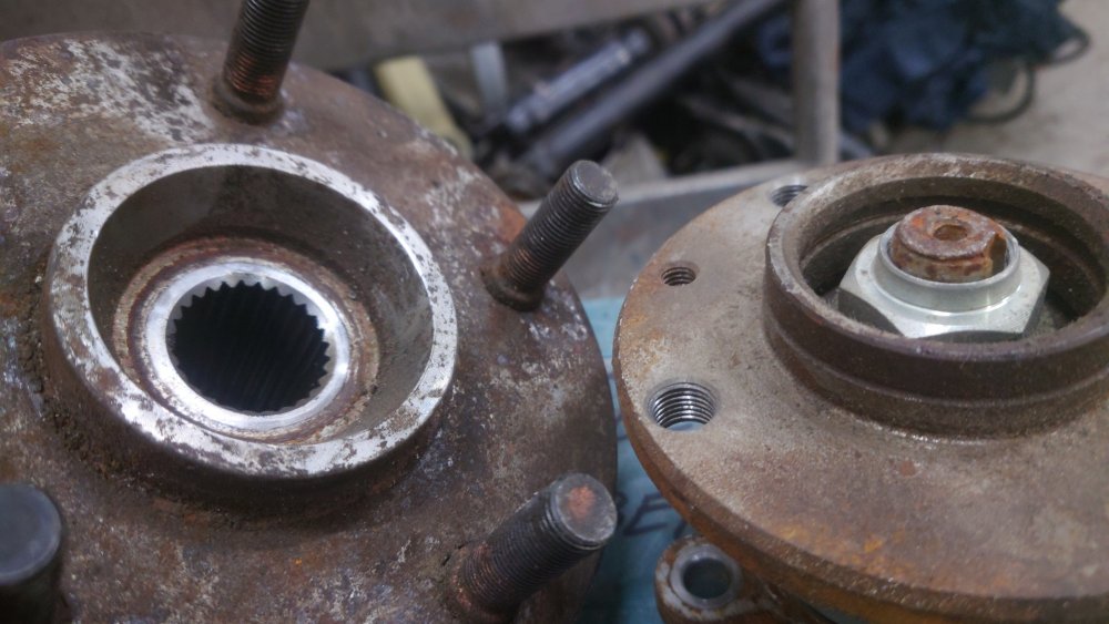

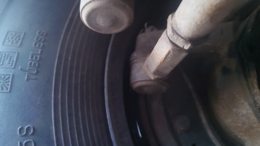

Джебэ Нойон 0 Жалоба Опубликовано: 8 апреля (изменено) Снова я к вам за советом. Печаль-беда. Змеиная жала обнаружилась в наличии. И что теперь делать? Диски на 17" спасут отца русской демократии? Изменено 8 апреля пользователем Джебэ Нойон Цитата Поделиться сообщением Ссылка на сообщение Поделиться на других сайтах

Джебэ Нойон 0 Жалоба Опубликовано: 8 апреля Только что, sasa4x4 сказал: Резина 235/75/15 диск штампованный мериканский, про вылет не скажу, колёсико привинчено к машине. Я чуть выше фотографию приложил с родным 16" диском. 15" туда не полезет вообще никак. Цитата Поделиться сообщением Ссылка на сообщение Поделиться на других сайтах
LexaNeDoma 985 Жалоба Опубликовано: 8 апреля 26 минут назад, Джебэ Нойон сказал: Снова я к вам за советом. Печаль-беда. Змеиная жала обнаружилась в наличии. И что теперь делать? Диски на 17" спасут отца русской демократии? Проставки поставь. 5 мм. Цитата Поделиться сообщением Ссылка на сообщение Поделиться на других сайтах
sasa4x4 306 Жалоба Опубликовано: 8 апреля Залез под машину, правда не "жало". Цитата Поделиться сообщением Ссылка на сообщение Поделиться на других сайтах
LexaNeDoma 985 Жалоба Опубликовано: 8 апреля (изменено) Или диски не родные. Чудес не бывает. Под каждую сошку свой диск изобретать не станут. Изменено 8 апреля пользователем LexaNeDoma Цитата Поделиться сообщением Ссылка на сообщение Поделиться на других сайтах
Джебэ Нойон 0 Жалоба Опубликовано: 8 апреля (изменено) 9 минут назад, LexaNeDoma сказал: Проставки поставь. 5 мм. А смысл в 5мм проставках, если родной диск шириной 4,5", а в продаже диски минимум 6"? Это по 19 мм в обе стороны больше. Это надо вылет -19 брать. Ну или, говорю, 17" диски уже, чтоб налезли гарантированно. 7 минут назад, LexaNeDoma сказал: Или диски не родные. Чудес не бывает. Резина стоит Я-101, она шириной 6,5" вся, там диск никак не должен быть ни шире, ни меньше в окружности. Знач родной. Изменено 8 апреля пользователем Джебэ Нойон редактирование Цитата Поделиться сообщением Ссылка на сообщение Поделиться на других сайтах
LexaNeDoma 985 Жалоба Опубликовано: 8 апреля Так диск родной или как? А проставка выдвенет диск наружу. Диск " изнутри",не совсем цилиндр, а больше конус усеченый. Цитата Поделиться сообщением Ссылка на сообщение Поделиться на других сайтах
