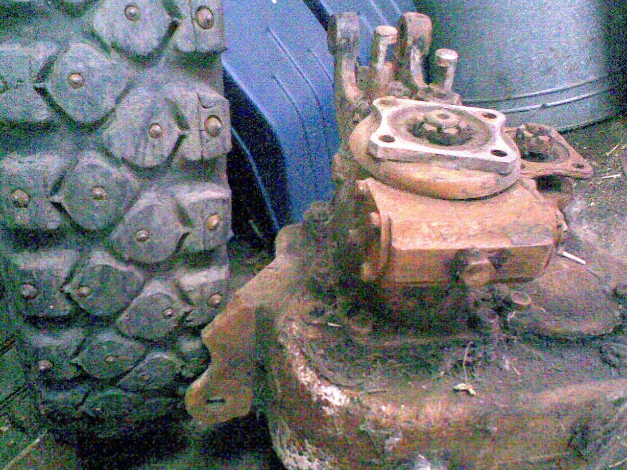

fedch 6 Жалоба Опубликовано: 9 апреля 2007 Всем привет! Купил по случаю нов. раздатку . Привез в гараж, смотрю , любуюсь (вещица новая-лежит в ящике) и вдруг -что такое : на картере штоков вилок переключения шестерен, перед фланцем крепления перед. кардана -непонятка Сайт Я раздатку достал, стал смотреть Сайт открутил заглушку от ХРЕНИ (как еще назвать ) Сайт оттуда (из привода ??)торчит типо .....(ловлю себя на мысле ,что плохо формулирую- Пасху вчера отметил достойно) Сайт то,что торчит , крутится ,если включен передний мост. То ,что это привод - понятно , но для чего-непонятно.Да , раздатка старого образца-тяга ручника-тросик. Цитата Поделиться сообщением Ссылка на сообщение Поделиться на других сайтах

Mr.Fix 573 Жалоба Опубликовано: 27 сентября 2010 (изменено) Намедни один дядя почти за старое-доброе "спасибо" мне хлам (новая рамка лобовая в грунтовке бумажкой обернута!) от ГАЗика из сарайчика отдал. На полученной РК такой-же девайс. У меня три РК в наличии - и выбросить жалко, и не нужны вроде как; на остальных этого нет. Я понял, никто не знает, что (для чего) это? Сорри за качество, когда нужны фото - батарейка всегда посажена... а сотовый под рукой. Изменено 27 сентября 2010 пользователем Mr.Fix Цитата Поделиться сообщением Ссылка на сообщение Поделиться на других сайтах
fedch 6 Жалоба Опубликовано: 27 сентября 2010 http://content.foto.mail.ru/mail/fedchenko69/1/i-68.jpg Точно, как моя раздаточка . Цитата Поделиться сообщением Ссылка на сообщение Поделиться на других сайтах
Mr.Fix 573 Жалоба Опубликовано: 27 сентября 2010 (изменено) Во истину! Только на твоей под тросик ручника ролик, а у моей даже нет намека и следов на кронштейн этого ролика - чисто под тягу. Ну а что за девайс никто так и не знает... Изменено 27 сентября 2010 пользователем Mr.Fix Цитата Поделиться сообщением Ссылка на сообщение Поделиться на других сайтах
Федот68 4 339 Жалоба Опубликовано: 27 сентября 2010 Когда не знаешь - можно и погадать ( сорри - разбужен горящими машинами под окном. Жуткое и захватывающее зрелище. В кино такого не увидишь...:-((( ) А не от ГАз 46 ли у вас раздатки , господа? А приблуда - привод водооткачной трюмной помпы ? . ( больше ничего , подходящего по мощности/крутмоменту в башку не лезет) Цитата Поделиться сообщением Ссылка на сообщение Поделиться на других сайтах

Mr.Fix 573 Жалоба Опубликовано: 19 июля 2011 (изменено) ...и выбросить жалко, и нести тяжело... Тоже с такой пока пыль сдуваю. здесь тему амфибии -46 затрагивали. Но в наших степях, не думаю. Изменено 19 июля 2011 пользователем Mr.Fix Цитата Поделиться сообщением Ссылка на сообщение Поделиться на других сайтах
