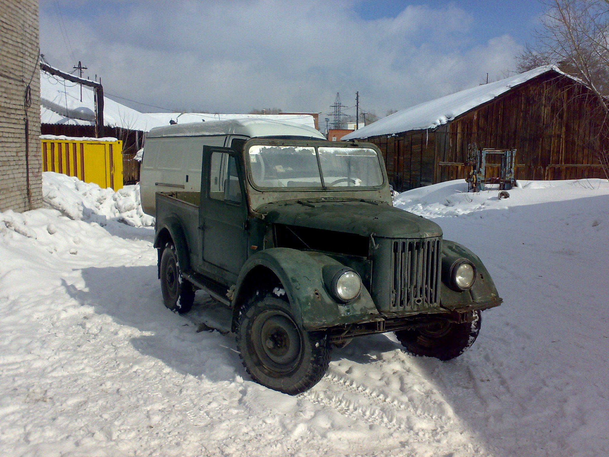

Чибур 2 Жалоба Опубликовано: 18 октября 2009 Присоединяюсь к вопросу!Мужики, детально может кто-то описАть? вот от головаста.. Цитата Поделиться сообщением Ссылка на сообщение Поделиться на других сайтах
Чибур 2 Жалоба Опубликовано: 25 октября 2009 вот от головаста.. еще... 1 Цитата Поделиться сообщением Ссылка на сообщение Поделиться на других сайтах
Чибур 2 Жалоба Опубликовано: 26 октября 2009 (изменено) ДААА.... лонжероны торчат спереди уж больно далеко,так и хочется отхватить болгаркой Что делать с этим думаешь? Или площадка под суперлебедь? под супер-кнгуру.. кстати если есть вопросы по поводу рамы бух.гол. замеры. по возможности отвечу. или зафотаю. у меня под 21двиг. коробка и раздавалка родня.машинка в стадии завершения(не та кот. на фото.это эксперементальная сборка сейчас ашка)в тех плане. ни капли не жалею о проделаном.по............ся по полной. Изменено 26 октября 2009 пользователем Чибур Цитата Поделиться сообщением Ссылка на сообщение Поделиться на других сайтах
Чибур 2 Жалоба Опубликовано: 26 октября 2009 под супер-кнгуру.. кстати если есть вопросы по поводу рамы бух.гол. замеры. по возможности отвечу. или зафотаю. у меня под 21двиг. коробка и раздавалка родня.машинка в стадии завершения(не та кот. на фото.это эксперементальная сборка сейчас ашка)в тех плане. ни капли не жалею о проделаном.по............ся по полной. самый простой способ скрестить это все так.берешь раму гол. береш трансмиссию в сборе. и прикладываешь.сразу вырисовываются техн.решения. а дальше все банально сварка болгарка и самое главное уенный настрой. вот........... Цитата Поделиться сообщением Ссылка на сообщение Поделиться на других сайтах

Чибур 2 Жалоба Опубликовано: 10 ноября 2009 (изменено) Интересный опыт, Чибур !!! Спасибо за инфу!!У меня, как у чайника, кучка вопросов.. Скажи, плз, у тебя УАЗовский моноблок и двигло 21? По-тути, ты все кронштейны сдвигал? Ты по месту все ваял или чертежи какие-то остались? уважаемый on gaz.короба родная, раздатка тоже. Если честно, делал не сам, но люди делали по моему заказу и на моих глазах. Отдал 20 кускоff, вот результат. матрицей и чертежей нет .но замерить рулеточкой ,для уважаемых форумчан не обломаюсь. конечно с уаз моноблок проще было-б,но я настоял на родное,вот. специально ни чего не лифтовалось,нет смысла ,просто поставив кузов на раму получил дрож в коленях... Изменено 10 ноября 2009 пользователем Чибур Цитата Поделиться сообщением Ссылка на сообщение Поделиться на других сайтах
газыныч 4 Жалоба Опубликовано: 10 ноября 2009 Интересный опыт, Чибур !!! Спасибо за инфу!!У меня, как у чайника, кучка вопросов.. Скажи, плз, у тебя УАЗовский моноблок и двигло 21? По-тути, ты все кронштейны сдвигал? Ты по месту все ваял или чертежи какие-то остались? доброго времени суток!сейчас занимаюсь скрещиванием рамы от буханки с двигателем м 21,мордочки от газ 69 и моноблока от 469.кузов ваяю сам,под прямую раму. проделано: 1.переноска кронштейнов крепления двигателя. 2.установка кронштейнов крепления моноблока. 3.подгонка переднего кардана. 4.сварен каркас кузова. 5.установлена рулевая колонка от газ 3110. 6.поставлены подвесные педали от той же 3110. 7.передние сиденья 3110. 8.задние от 469.(аннушка) 9.крепёж запаски от 469. все работы делаю сам (от токарки до сварки) благо оборудование имеется.если есть вопросы - спрашивай. Цитата Поделиться сообщением Ссылка на сообщение Поделиться на других сайтах
Чибур 2 Жалоба Опубликовано: 11 ноября 2009 под супер-кнгуру.. кстати если есть вопросы по поводу рамы бух.гол. замеры. по возможности отвечу. или зафотаю. у меня под 21двиг. коробка и раздавалка родня.машинка в стадии завершения(не та кот. на фото.это эксперементальная сборка сейчас ашка)в тех плане. ни капли не жалею о проделаном.по............ся по полной. примерка, ничего не напоминает? Цитата Поделиться сообщением Ссылка на сообщение Поделиться на других сайтах
