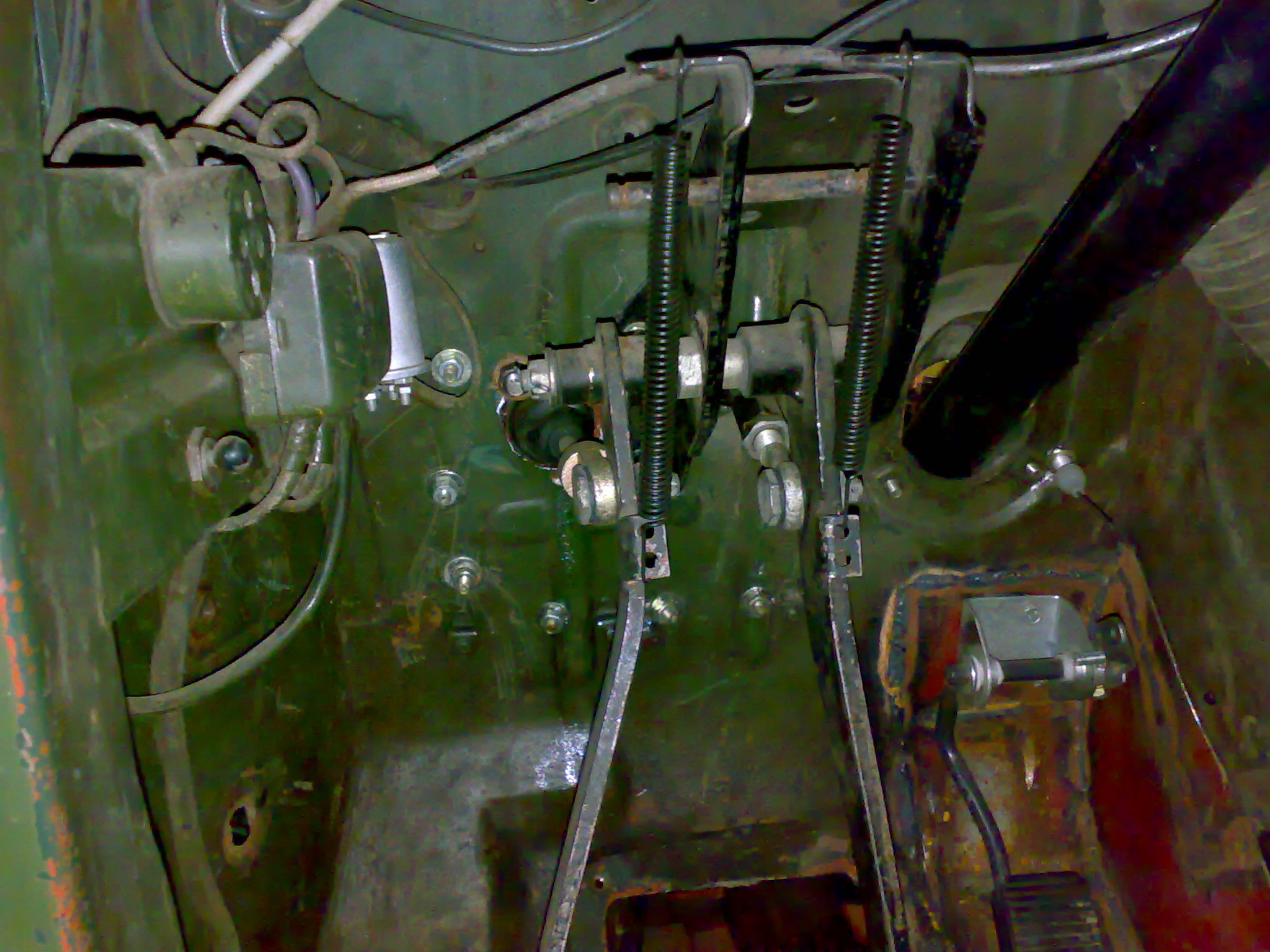

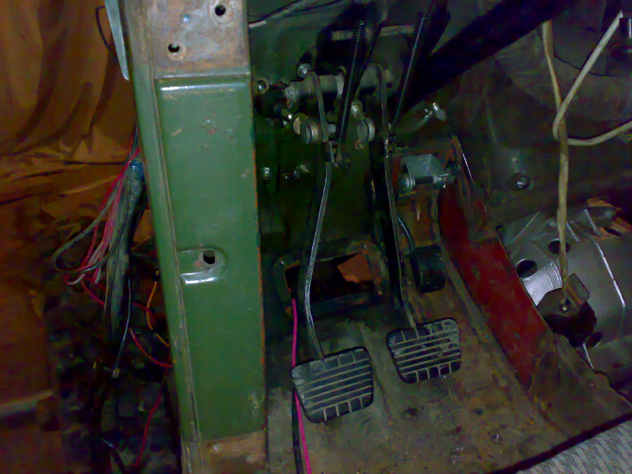

#39 газыныч
газыныч
  • 164 сообщений
  • Город:МО г.Чехов
  • Интересы:ремонтирую грузовой автотранспорт.исчиняю газ 69(для души)
Отправлено 13 Январь 2010 - 23:23
Газыныч,закинь фоток если не затруднит, что получается,как с рулевым заморочился ,на какой сейчас стадии строительство??? Кто нибудь еще строит что-то подобное?? У меня почти все по тех части закончено,осталось по мелочам,покраска и сборка... ВСЕМ УДАЧИ...
времени на постройку очень мало.поэтому продвижения не большие
