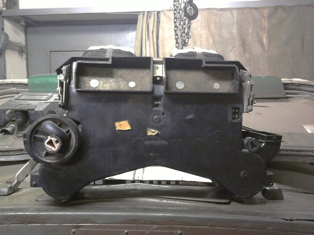

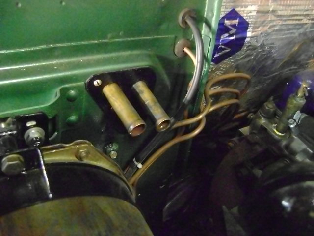

деточкин 667 Жалоба Опубликовано: 22 марта 2012 Достроил печку.Срастил корпус печки OPEL с улиткой VW.На месте родной печки будет водосборник,а под ним распределитель с заслонками.Для забора воздуха в коробе справа сделал отверстие.Улитка работает в четырёх режимах,производительности за глаза хватает.Патрубки вывел через штатное отверстие. Цитата Поделиться сообщением Ссылка на сообщение Поделиться на других сайтах
