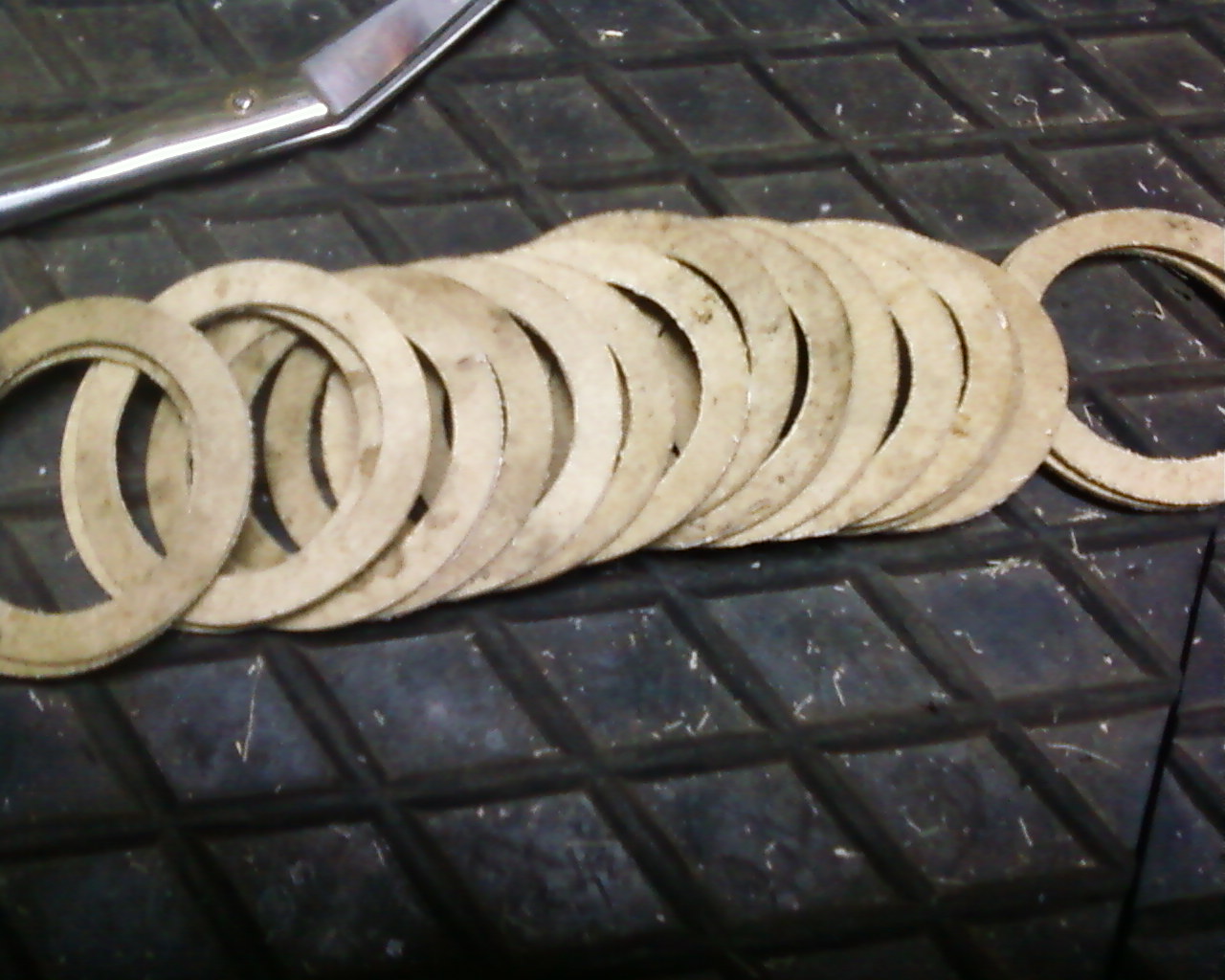

Артём39 2 582 Жалоба Опубликовано: 24 августа 2008 Ивановцы!!! Нужна ваша помощь!! В рычажных АМО, присутствуют прокладки из "Фибры". "Фибру выпускает единственное предприятие в России, и находится оно в славном городе Иваново. Собственно необходимо разобраться, какая "Фибра" применяется в гидравлике. Из сведений о материале, только постоянный контакт с маслом, и некоторое размягчение и набухание в Глицирине, а еще толщина материала, 1,2 + 0,12 мм. Торговый представитель ОАО "Фибровая фабрика" Конечно можно разрезать старый чемодан, они то же из "Фибры", но и его взять негде! Варианты замены оригинального материала, обсуждаем, но в других темах. Цитата Поделиться сообщением Ссылка на сообщение Поделиться на других сайтах

Артём39 2 582 Жалоба Опубликовано: 28 августа 2008 Корпус амортизатора толстый. На торце есть кольцевые насечки, такие же и на крышке, которая прижимается накидной гайкой. Вот между этими насечкам, и зажимается прокладка из "фибры". по рекомендации производителя, перед установкой прокладки. ее нужно подержать несколько часов в глицирине, от этого она несколько, набухнет и размягчится. Это по видимому нужно для более легкого прилегания сложнопрофильных поверхностей. Усилие на закручивание накидной гайки, 45кг. но это при диаметре в 50мм. Таким моментом скажем отожженную медь не обжать, а внутри по инструкции 160кг\см2. редактирование описания ремонта делал для сайта, да так и не доделал Тебе Федот в мыло кину как есть, разберешься. Цитата Поделиться сообщением Ссылка на сообщение Поделиться на других сайтах

Артём39 2 582 Жалоба Опубликовано: 25 сентября 2008 (изменено) Дык а нельзя с этой фабрикой списаться, узнать, как у них покупают и где магазин, а я поеду всё куплю, сколь ко и какой, и перешлю потом, куда скажешь. Созвонился с этими ребятами. Фабрика у них не в Иваново, а в Кинешме. Вобщем обещали привезти в торговый дом, ссылку на который я давал. Называется материал "Касторово-глицериновая фибра", толщина, 1,2мм. Если не сложно позвони им, так как должны уже были привезти. Когда говорил с директором, и сказал что занимаюсь востановлением амортизаторов, из него "посыпалась" инфа о том что Фибра использовалась еще для прокладок под рессоры, так что стоит разузнать при встрече, об областях применения и характеристиках этого материала, поподробней. (г. Иваново, ул. 3-го Интернационала д.33 тел\факс (4932) 41-49-25, 41-49-27) Директор - Кучмий Дмитрий Валерьевич Изменено 26 сентября 2008 пользователем Артём39 Цитата Поделиться сообщением Ссылка на сообщение Поделиться на других сайтах
Артём39 2 582 Жалоба Опубликовано: 29 сентября 2008 Фибру привезли, находится в Торговом доме "Волжанин" Тел директора +79106690603 Дмтрий Валерьевич Цитата Поделиться сообщением Ссылка на сообщение Поделиться на других сайтах

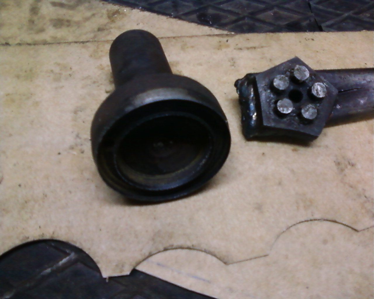

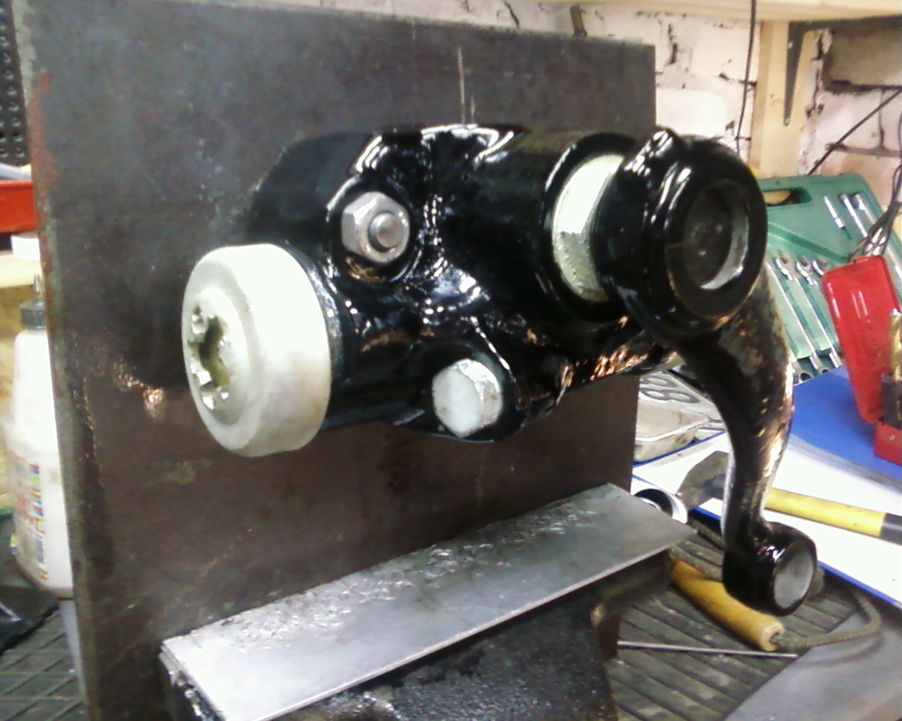

Артём39 2 582 Жалоба Опубликовано: 3 октября 2009 (изменено) Ну тогда потихоньку буду излагать. Нечего в рычажниках ремонтировать. Можно сменить прокладки под крышкам поршней. Можно вывернуть и рассмотреть клапана, правда потом придется сменить прокладку под пробкой которая их закрывает. Можно конечно разобрать почти полностью или даже совсем полностью, но для этого нужно иметь специальную остнаску. Много специальной оснастки. Остнастка нужна для: Постановки рычажника в тисках, если зажмете за корпус ему конец или почти конец. Спресовки рычага. Гидропрес подойдет, винтовые нет. Отвертывания крышек поршней, сложная в изготовлении приблуда, я придумал попроще. Эти штырьки являются хвостовиками от сверла 6мм. При обратной сборке нужно положить косистентную смазку между крышкой и гайкой (чтоиз них крышка и что гайка как сказать не знаю), для уменьшения трения при затяжке. Высечку для прокладок из фибры. Это она на фото, и высечка и фибра. Дальше больше. Что бы снять поршня, необходимо выколоткой мм эдак 5, вывернуть наизнанку и повернуть при помощи шыла на ребро, сферические заглушки стяжных винтов. Вот только собрать все обратно сложно. На заводе это делалось при не установленой заглушке разжимного кулачка. Что бы всетаки собрать, необходимо на поршне на котором не установлена пружинная скоба, снять две фаски, что бы собственно скоба эта двигаясь при сборке навстречу фаскам могла протиснуться между кулачком и стенками цилиндра. Разберете поймете сразу где чего. Хитрость!!!!! Стяжные винты должны быть затянуты до упора, а потом равномерно откручены до появления свободы в передвижении поршней. Постановка заглушек это то же приключение. Нужен шарик 8мм что бы придать сферичность покореженым заглушкам. Помните, кромка у заглушек скошеная при распрямленном состоянии, и параллельная при сферическом. ВНИМАНИЕ КЛАПАН ХОДА ОТДАЧИ тупой такой ВСЕГДА СТАВИТСЯ СО СТОРОНЫ РЫЧАГА Удачи. Спрашивайте если что. Вот что получилось в итоге. Изменено 3 октября 2009 пользователем Артём39 Цитата Поделиться сообщением Ссылка на сообщение Поделиться на других сайтах
