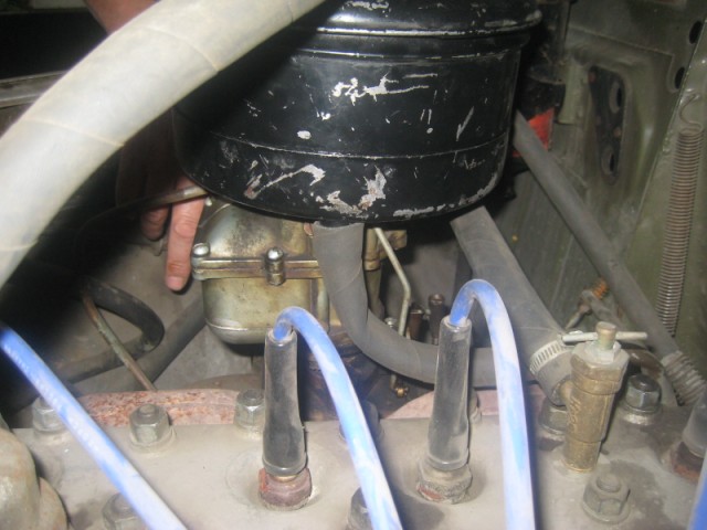

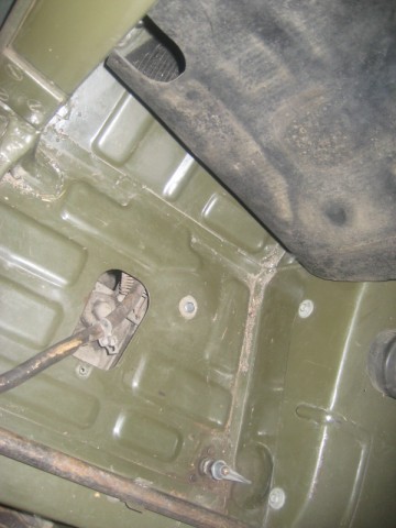

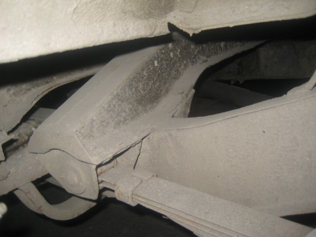

Oleg0790 0 Жалоба Опубликовано: 25 августа 2009 Разговаривал с хозяином на выходных, прокатились маленько, вроде едет нормально, только гремит сильно и ещё при выключении скорости когда начинается накат возникает какое то постукивание в переди. Хозяин говорит что просто машина застоялась. И ещё что мне не понравилось, то что при запуске двигателя особенно на горячий приходиться стартер долго маслать, с начала вообще не схватывает потом с трудом заводиться и дым чёрный с запахом бензина. разъясните как ещё можно придраться и насколько серьёзна проблема с чёрным дымом из выхлопной с запахом бензина. Я думаю проблема с карбюратором. На счёт цены пока сдвинуть не удалось. Выкладываю дополнительные фото. Цитата Поделиться сообщением Ссылка на сообщение Поделиться на других сайтах
саоавиа 3 Жалоба Опубликовано: 25 августа 2009 Выскажу личное мнение. Ты изначально выбрал неправильную линию поведения. Хозяин превосходит тебя в классе. В данной ситуации не надо изображать из себя равного, набравшись советов на форуме. Изображай лучше полного профана и на все его умные уверения тупо тыкай пальчиком-а почему ГТЦ подтекает? Даже не ГТЦ, а эта штука. А почему тут ржавое, а почему передачи не как в Ваз-2105? Профи его машиной, видимо, не заинтересовались, хотя с виду, машинка ничего. Но совсем не похожа на застоявшуюся, как он утверждает. Цитата Поделиться сообщением Ссылка на сообщение Поделиться на других сайтах

Федот68 4 307 Жалоба Опубликовано: 25 августа 2009 Разговаривал с хозяином на выходных, прокатились маленько, вроде едет нормально, только гремит сильно и ещё при выключении скорости когда начинается накат возникает какое то постукивание в переди. Хозяин говорит что просто машина застоялась. И ещё что мне не понравилось, то что при запуске двигателя особенно на горячий приходиться стартер долго маслать, с начала вообще не схватывает потом с трудом заводиться и дым чёрный с запахом бензина. разъясните как ещё можно придраться и насколько серьёзна проблема с чёрным дымом из выхлопной с запахом бензина. Я думаю проблема с карбюратором. На счёт цены пока сдвинуть не удалось. Выкладываю дополнительные фото. 1) " стук в переди" - серьёзная " извещалочка". может просто ШРУсам кирдык ( пятишариковым) . Это чревато саморазбором их "на скорости в повороте". но, если уже стоит " пилёный шар" - то это как раз нормально( при залоченных Хабах). 2) чёрный дым из глушителя - повод для серьёзного торга( для "чайнега"). лечится несложно - либо просто регулировкой уровня в карбе, либо заменой иглы и, может быть - поплавка. "чайнегу" подвинуть в цене опытного кидалу ( коим без сомнения является продаван) - сложно. Нужна " тяжёлая артиллерия" - продвинутые в автомобилях друзья- приятели ( мож и " гламурного вида - лишь бы побольше гадостей наговорили). Кста, осталось "за кадром" - недостающие детали ( бензобак, печка, и т. д.) - они " прикладываются в комплект" , или утрачены безвозвратно? ( кста - тоже повод для торга). Цитата Поделиться сообщением Ссылка на сообщение Поделиться на других сайтах

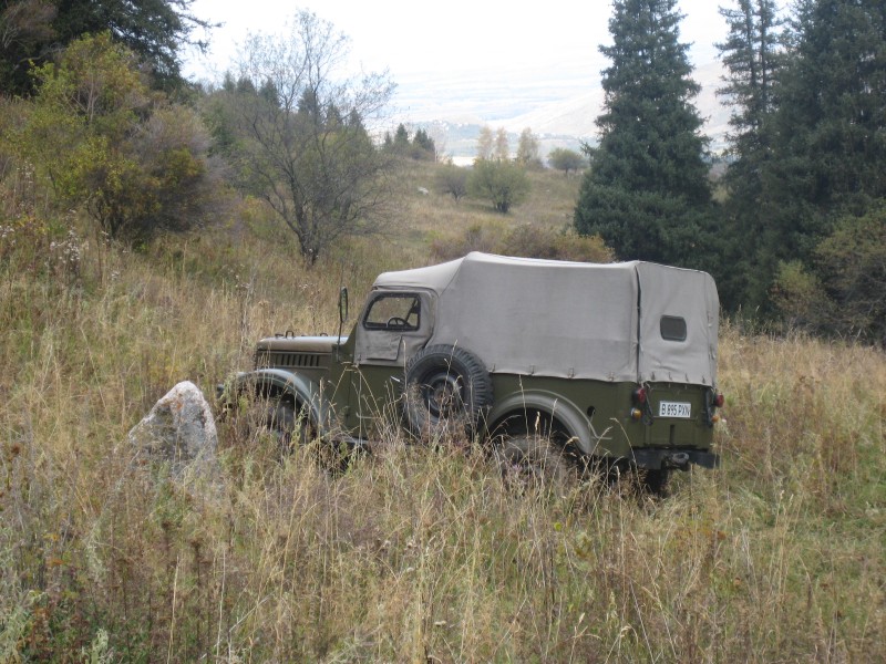

Oleg0790 0 Жалоба Опубликовано: 11 октября 2009 Спасибо всем за поздравления. Сегодня выезжал в горы на Газоне это что то из области фантастики для него нет никаких приград прёт как танк окружающие в шоке. Туда куда я доехал смог добраться только ТЛК Prado квадратный двух мостовый. Остальные типа жипы подъехали к первой горке, один смельчак попытался взобраться три раза, а остальные даже пробовать не стали. Сегодня я окончательно избавился от сомнений по поводу потраченых денег, Машина Супер. Цитата Поделиться сообщением Ссылка на сообщение Поделиться на других сайтах
